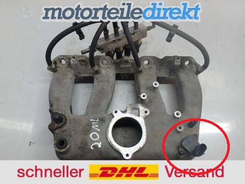

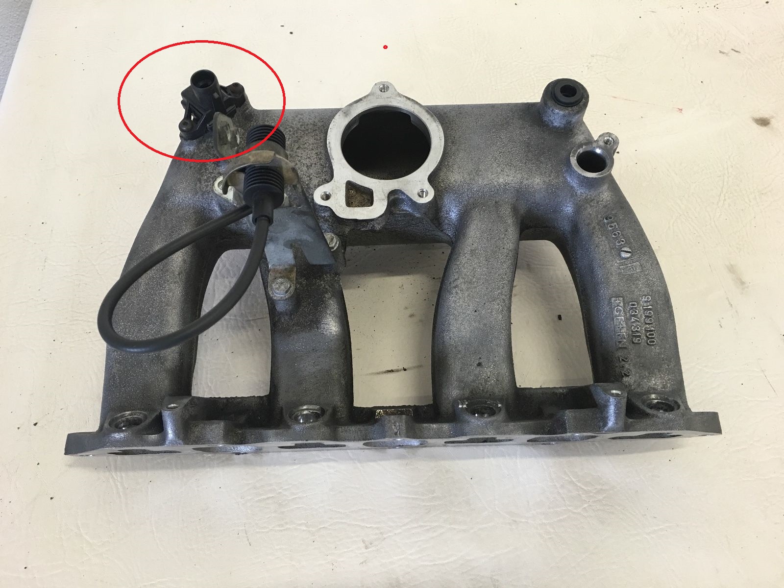

eigentlich ist der vorhandene Stecker seines kabelbaum wichtig(er)
s-l500.jpg.70cb9aba4cf0c8ba059c46e755147e34.jpg s-l1600.thumb.jpg.3d689249103b6992e651db6b49a93078.jpg
womit man gleich ableiten könnte, ob die Pin-Belegung, wenn man auf neue Drosselklappe bzw KGE umbaut, gleich ist.
Nö, nicht gleich. Aber Kennlinie ist gleich. Und beides mal drei benutze Adern, Masse, 5V und Signal.

Mönsch Achim, du hast doch sogar selbst 2 Fotos vom Ansaugrohr eingestellt.

sind nun mal in den ganz ersten 2,3, zwei gleiche map-Sensoren
Ich hab jetzt den vorhandenen Sensor inspiziert. Darauf steht "Saab 9197930". Paßt also schonmal mit der Aussage oben im Einstiegsbeitrag. Auf den beiden Vergleichsfotos von Achim ist es der mit dem Runden Stecker.
Der im Link von Elferink soll passen, hat auf dem Foto aber den ovalen Stecker. Da wäre dann, wenn möglich, neues Steckergehäuse oder Adapter eine Option, sofern das Ding sonst gleich ist. Wobei man den Stecker ja üblicherweise nicht aus Langeweile ändert...
Daher lieber nachgefragt, denn den Viggen gab es auch mit den hier erwähnten, da saß der zweite eben am Abzweig im Rohr.

habe jetzt auch die Fehlermeldung für den Saugrohrdrucksensor. Der Ausleser zeigte mir diesen Sensor mit dem runden Stecker. Wenn ich im Internet googel finde ich den mit dem ovalen Stecker. Welcher ist denn da jetzt richtig?
Gibt einen da im Kunststoff-Rohr vom Ladeluftkühler zur Drosselklappe, wie in deinem ersten Foto. Und einen direkt im Ansaugrohr, also das Alugussteil, welches an den Zylinderkopf geschraubt ist.
Erstmal klären, welchen du brauchst. Und dann den richtigen bestellen.
