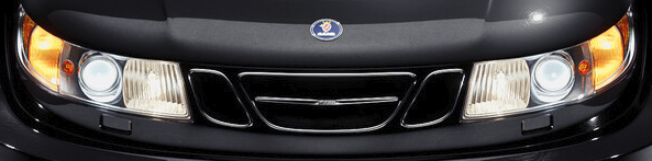

Mein 2001er 9-5 mit Bi-Xenon und 2002er Sicherungsbox unter der Motorhaube lässt sich nicht dazu bewegen, die H7 Halogenscheinwerfer leuchten zu lassen.
Das bedeutet, dass ich tagsüber als Tagfahrlicht nur die Xenons laufen lassen kann, was ich aber aufgrund von Lebensdauer/Kosten/Wartungsaufwand vermeiden möchte.
Die Nebelscheinwerfer lassen sich derzeit auch nur mit aktivierten Xenons einschalten (und die Nutzung als Tagfahrlicht könnte tagsüber mit 20€ geahndet werden).
Die H7 Scheinwerfer sind die inneren direkt zwischen Kühlergrill und den äußeren Xenon-Linsen:
