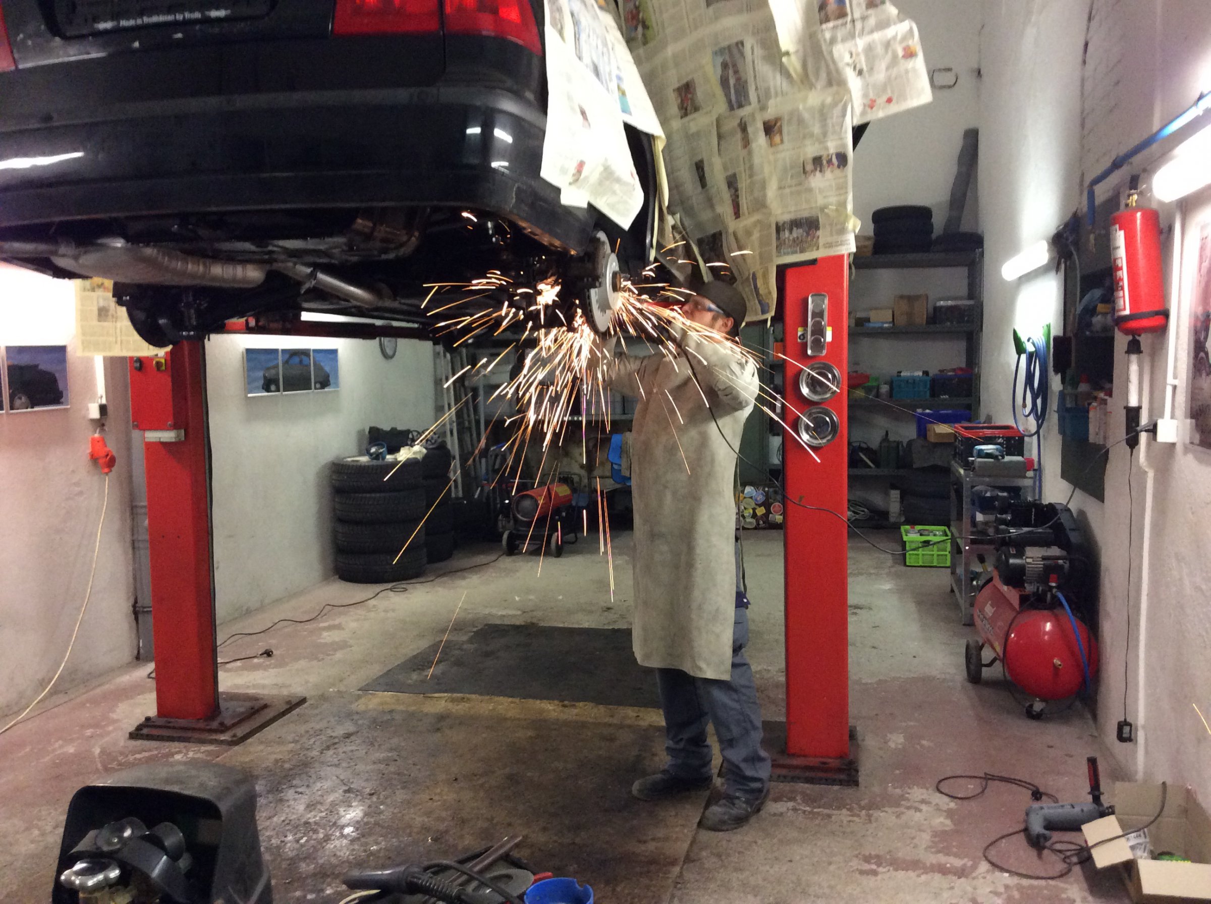

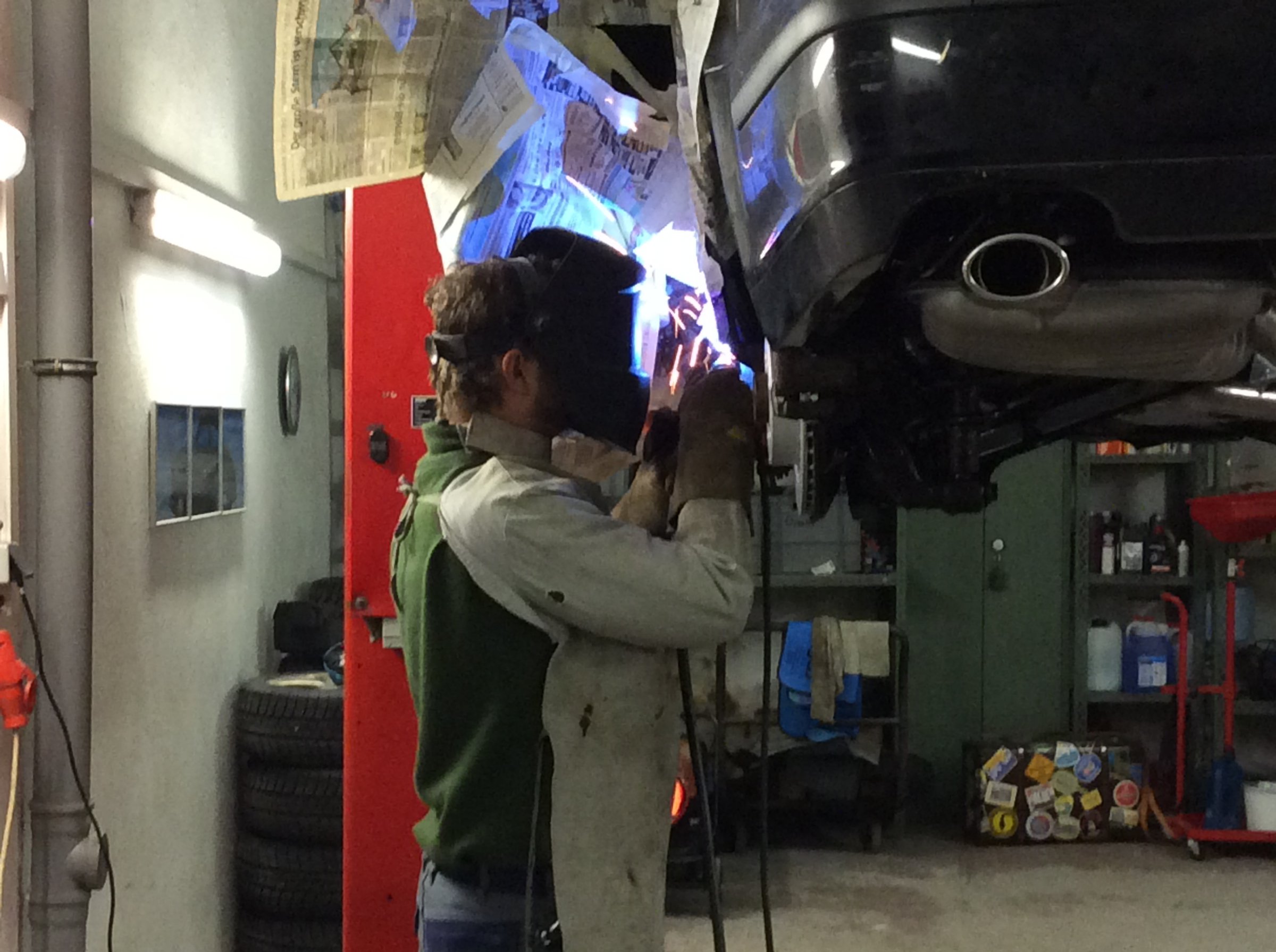

Geiler Funkenschutz... :biggrin:
..ach was, Papier, das brennt nur ganz kurz.. :tongue:
Und ich Dödel guck die ganze Zeit auf die Schürze und frage mich: was hat Patapya nur?
Fast fertig geschweisst bin rechts schon am konservieren
Funkenschutzpapier vorher anfeuchten! Dann brauchst Du auch kein Klebeband. Dann pappt das üüüüüberall!
