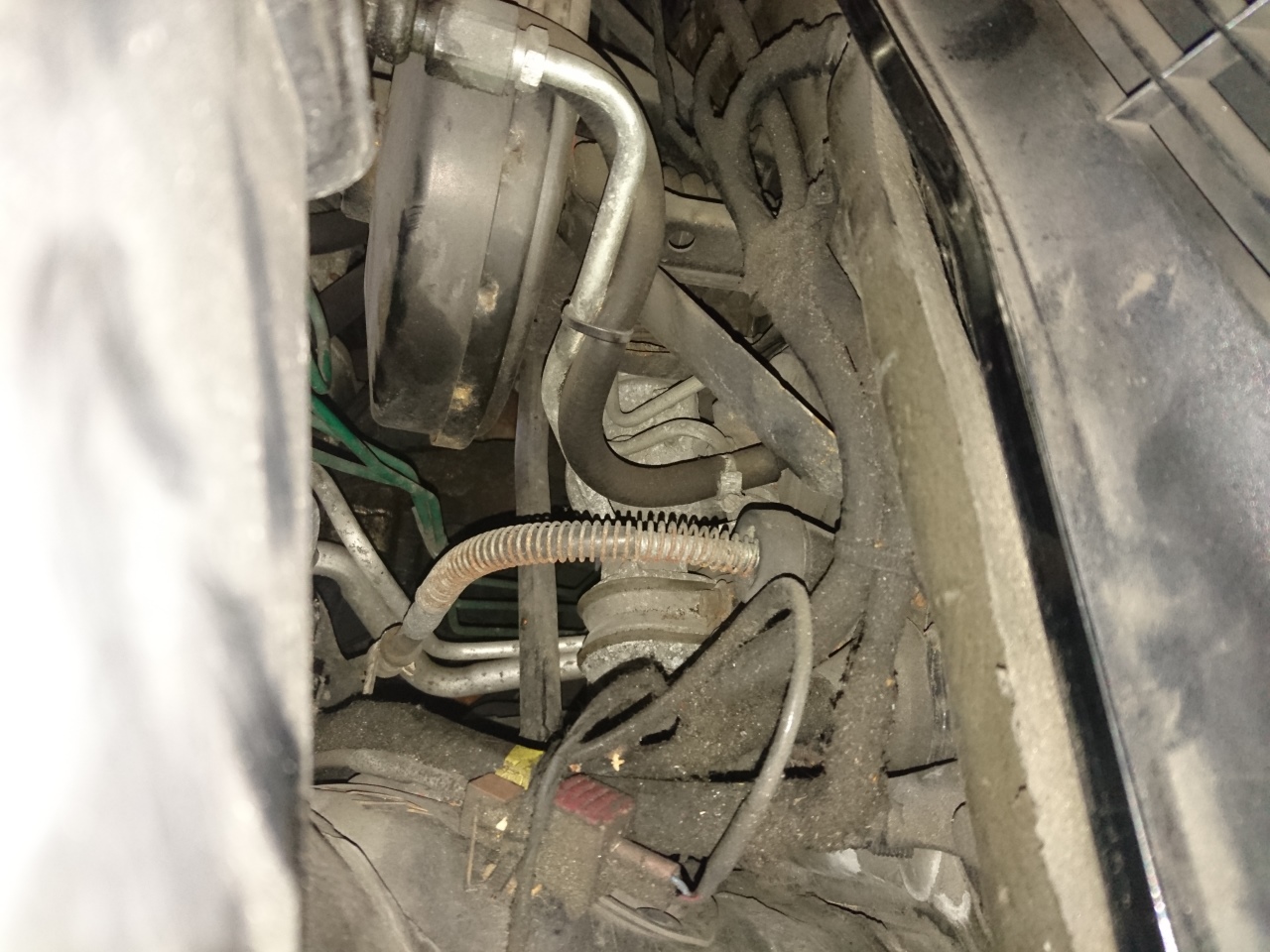

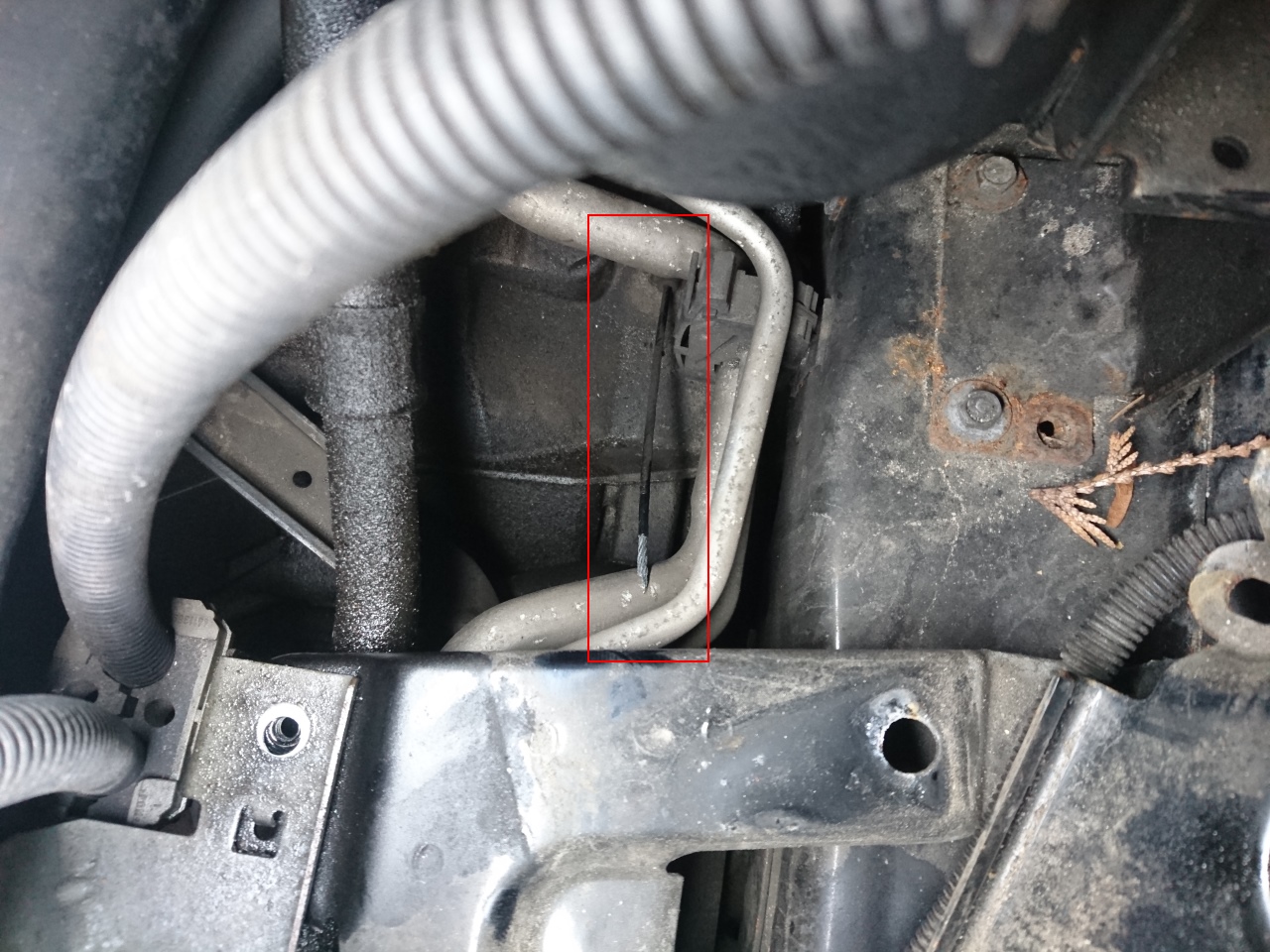

Den Übeltäter hab ich übrigens gerade entdeckt, es ist wie vermutet der Kupplungszug:
kupplungszug_01.thumb.jpg.a4d29646bbf89a81693b2866c9dd2230.jpg kupplungszug_02.thumb.jpg.c31aee2ef28fdfc065353633539bf225.jpg
Gut, dass ich dabei noch was entdeckt habe:
Ah, ein automatisches Seil. Und wahrscheinlich hätte man das rechtzeitig erkennen können wenn man denn auf die Idee gekommen wäre da vorne am Knubbel zu schauen, ob einzelne Litzen schon brechen. Aber darauf kommt man meist erst, wenn man mit dem Problem schon mal dumm da gestanden hat. So jedenfalls meine Erfahrung.
Ja, sehr wahrscheinlich. In Zukunft werd ich auch öfter mal nach dem Teil schauen :top:.

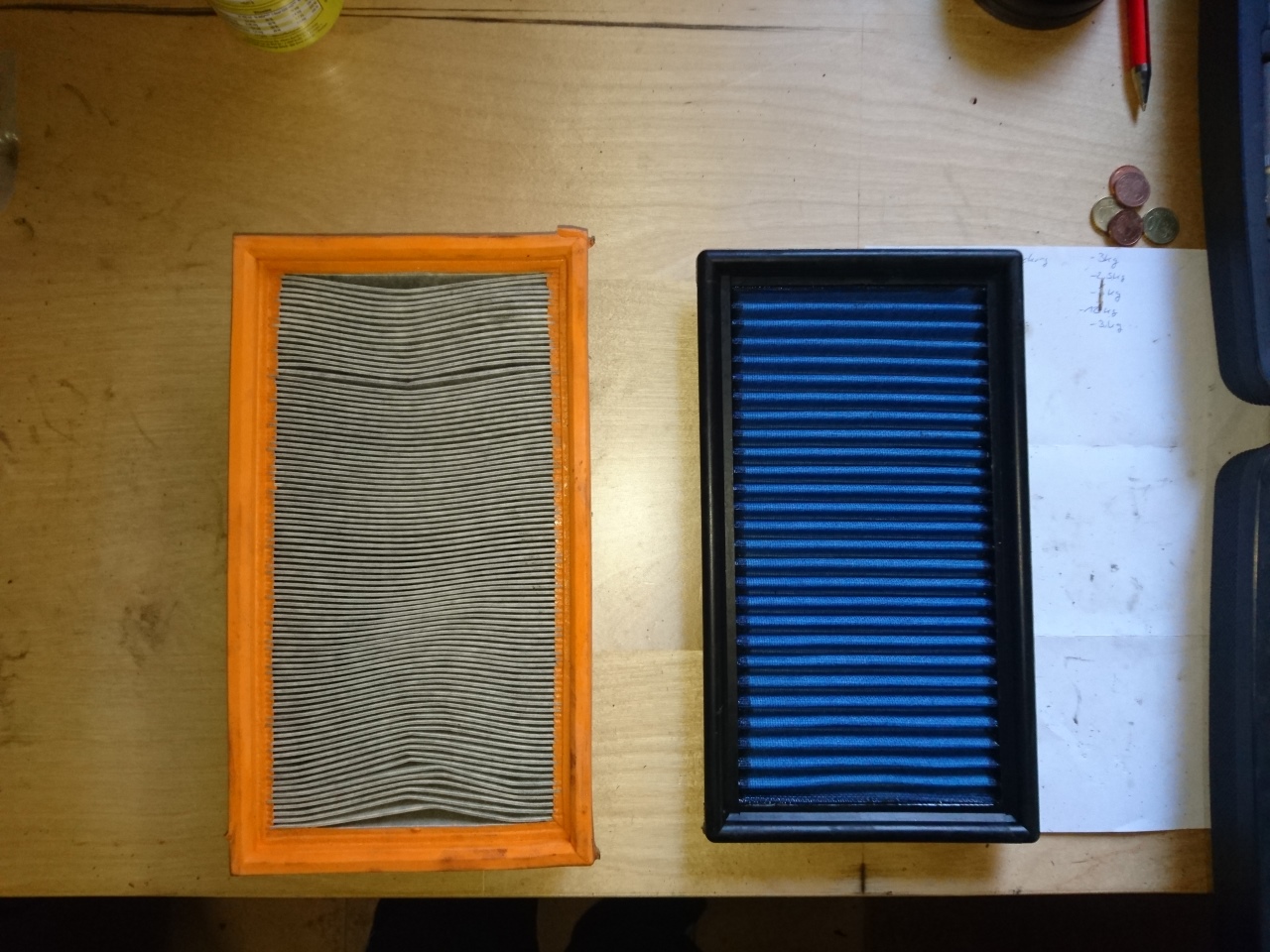

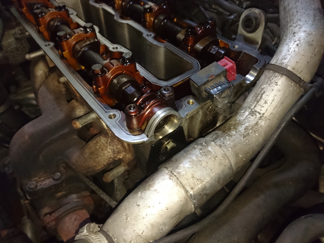

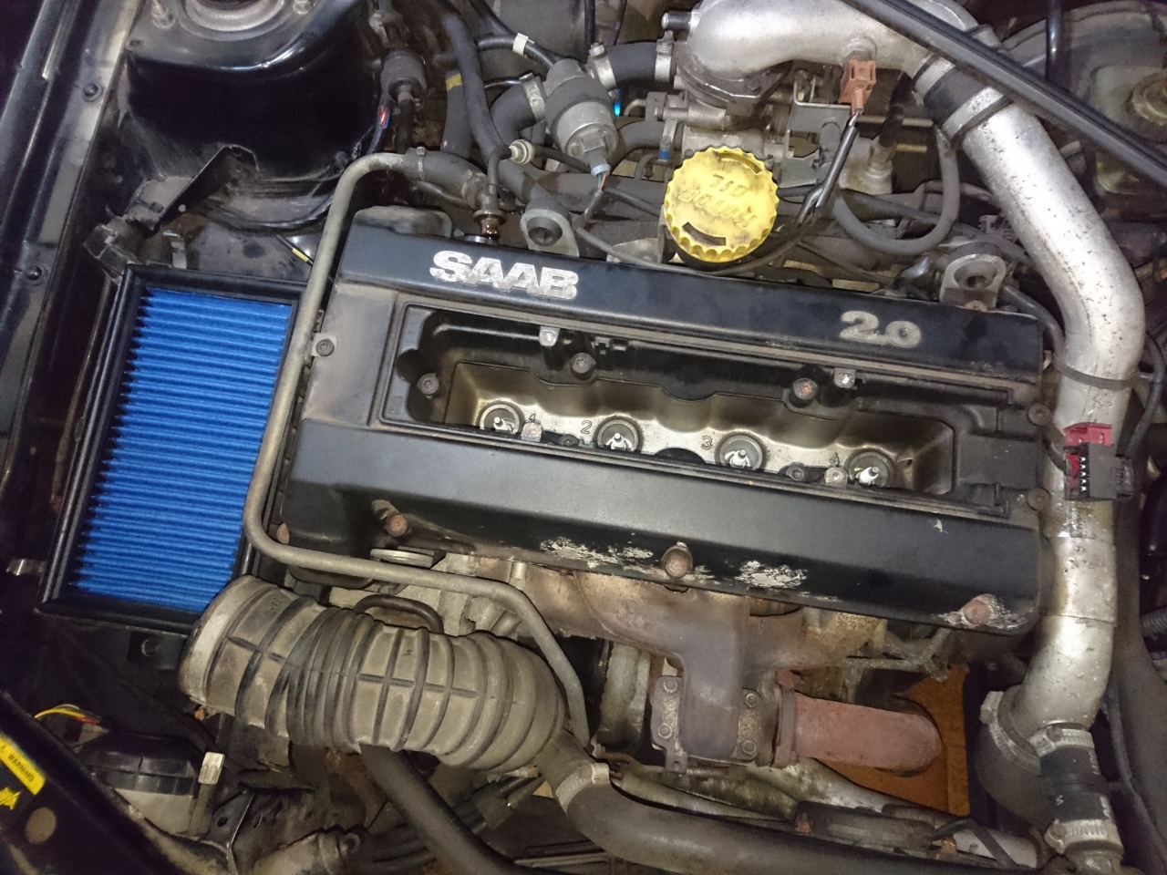

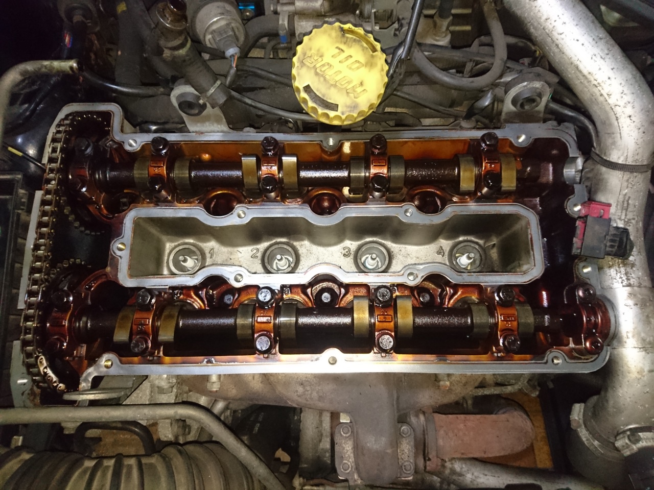

In der Zwischenzeit kam mein Luftfilter (JR Filter) und ich habe die Ventildeckeldichtung erneuert. Die alte Dichtung war steinhart. Hoffentlich hält die neue Dichtung nun auch dicht :biggrin:.
luftfilter_01.thumb.jpg.f4038f458c60dd7d349782a45aab7984.jpg ventildeckel_03.thumb.jpg.230e36d3adf8aba9533f27842f2a816e.jpg ventildeckel_04.thumb.jpg.942539017dd86d04e660df6e631b8884.jpg ventildeckel_05.thumb.jpg.75882ab4cf96fdfbf60d4cae08cdd841.jpg
Nach dem Einbau alles rund um den Ventildeckel gesäubert. Morgen soll der Kupplungszug dann aber kommen und wird auch direkt eingebaut.

Fehlt über dem Turbo nicht das Hitzeschutzblech?
Ja, aber schon immer :rolleyes:. Ich bin bereits auf der Suche nach einem passenden Teil...

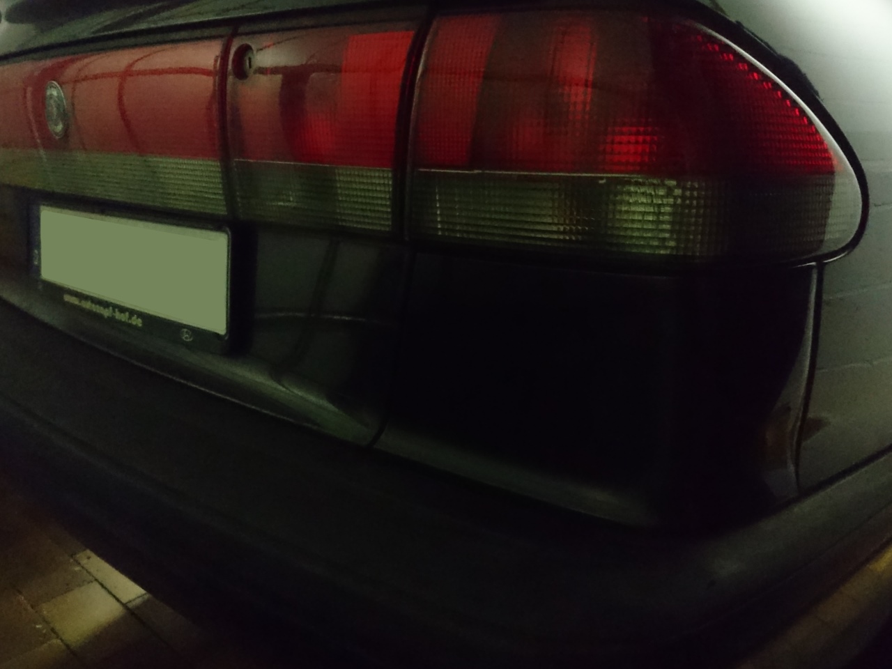

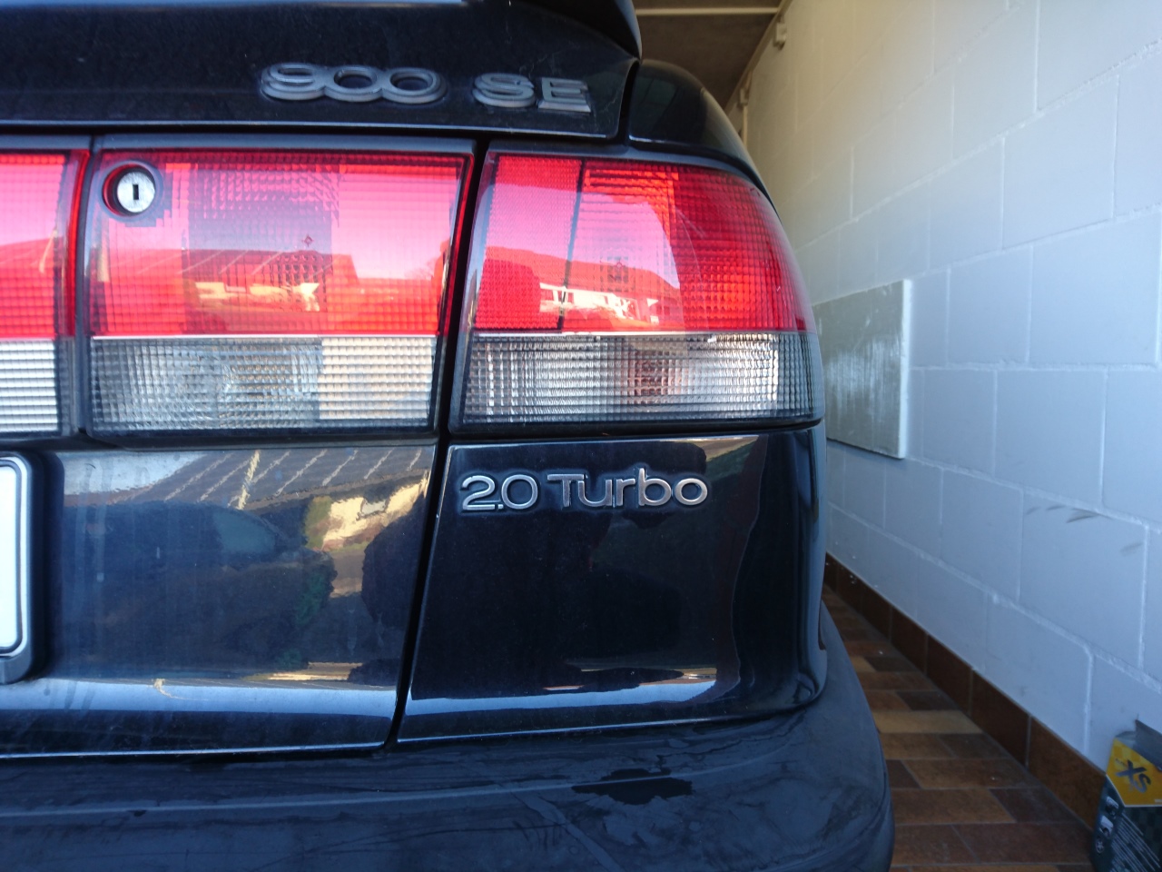

Der Wagen rennt wieder! Er hat gestern und heute einen neuen Kupplungszug bekommen. Die Standzeit hab ich neben Ventildeckeldichtung und Luftfilter ebenfalls genutzt und den "2.0 Turbo" Schriftzug hinten enfternt ... Stichwort Sleeper :top:
Habe leider nur ein Bild im Dunkeln ...
schriftzug_01.thumb.jpg.72a554d4089ce66e011e5be0640ad825.jpg schriftzug_02.thumb.jpg.a1d716570194a8629c3b55eb92954f24.jpg

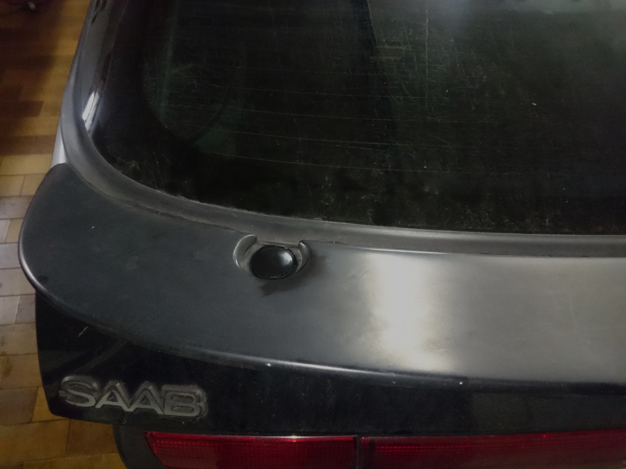

Zweites Problem: Ich kann vom Innenraum den Kofferraum (mit dem Schalter in der Fahrertür) nicht öffnen. Das Schloss entriegelt, wenn der Schalter reingedrückt wird, aber sobald ich den Schalter wieder loslasse, verriegelt der Kofferraum wieder.
Bearbeitet von saab.otage
Da hat wohl auch schon jemand dran gebastelt...? Diese Fehlerbeschreibung habe ich so jedenfalls bisher noch nicht gelesen.
Ich hab in einem englischen Forum gelesen, dass es an einem Stellmotor in der Heckklappe auf Höhe des Nummernschildes liegen soll.
Der öffnet wohl das Schloss, kann es aber altersbedingt wohl irgendwann nicht mehr offen halten und verschließt dann eine Sekunde später wieder.
Ich baue morgen mal die Verkleidung dort ab und prüfe das :hello:.
Das kenne ich nur beim Cabrio. Dort gibt es kein auf- und zuschließen sondern nur ein entriegeln. So wie an der Haustür. Wenn der, der davor steht, dann nicht die Tür auf drückt ist sie wieder zu. Beim Cabrio stellt man daher die Gummipuffer und den Schließbeschlag am Wagen so ein, dass das ganze etwas unter Spannung steht. Dann springt der Deckel beim Entriegeln etwas hoch, ähnlich wie bei der Motorhaube, nur sehr viel weniger. Fällt gar nicht auf, daher auch das piepern der Hupe wenn man per FB entriegelt.
Bei 3D und 5D müsste das aber wie bei den vorderen Türen funktionieren.
Ich meine mich dunkel zu erinnern, dass du damit nicht der erste hier bist. Mehr bekomme ich aber auch gerade nicht zusammen.
kleines bisschen die Gummianschläge herraus drehen, dann bleibt der deckel geöffnet.
normal entriegelt der Türtaster, Deckel liftet sich einige mm und muss nach dem Öffnen erneut wieder in Schloß geworfen werden.
Danke, hat geholfen! :top::top:.

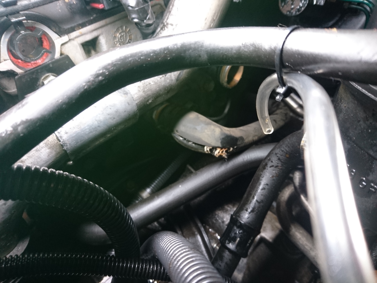

Der Wagen verliert etwas Kühlwasser...heute beim Starten kam die Meldung "Kühlwasser auffüllen" (zum 2. Mal, das erste Mal vor etwa 6 Wochen). Also gut 0.5l Leitungswasser nachgefüllt und jetzt mach ich mich mal auf die Suche...

Was das Kühlwasser angeht: Der Schlauch vom Zylinderkopf in Richtung Kühler war nicht ganz auf den Kühler draufgeschoben vorne. Eventuell war es das auch schon. Ansonsten werde ich als nächstes Mal die Schläuche der Drosselklappe tauschen, die sahen vorne am Anschluss auch nicht mehr so fit aus.
Du findest es, da bin ich mir sicher! :top:
Ich hab das Leck denke ich gefunden... aber eher unfreiwillig heute Mittag auf der Autobahn.
Den Schlauch hatte ich letzte Woche noch abgedrückt um zu Testen ob es dort eventuell leckt. Scheinbar hat ihm das nicht sonderlich gefallen.
Die Frage ist nun: Welches Kühlmittel kann / soll ich einfüllen? Die ganze Zeit befand sich rötliches / oranges Kühlmittel drin, ich weiß aber nicht genau welches.
