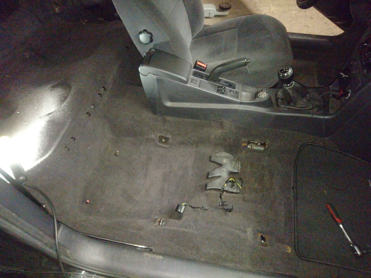

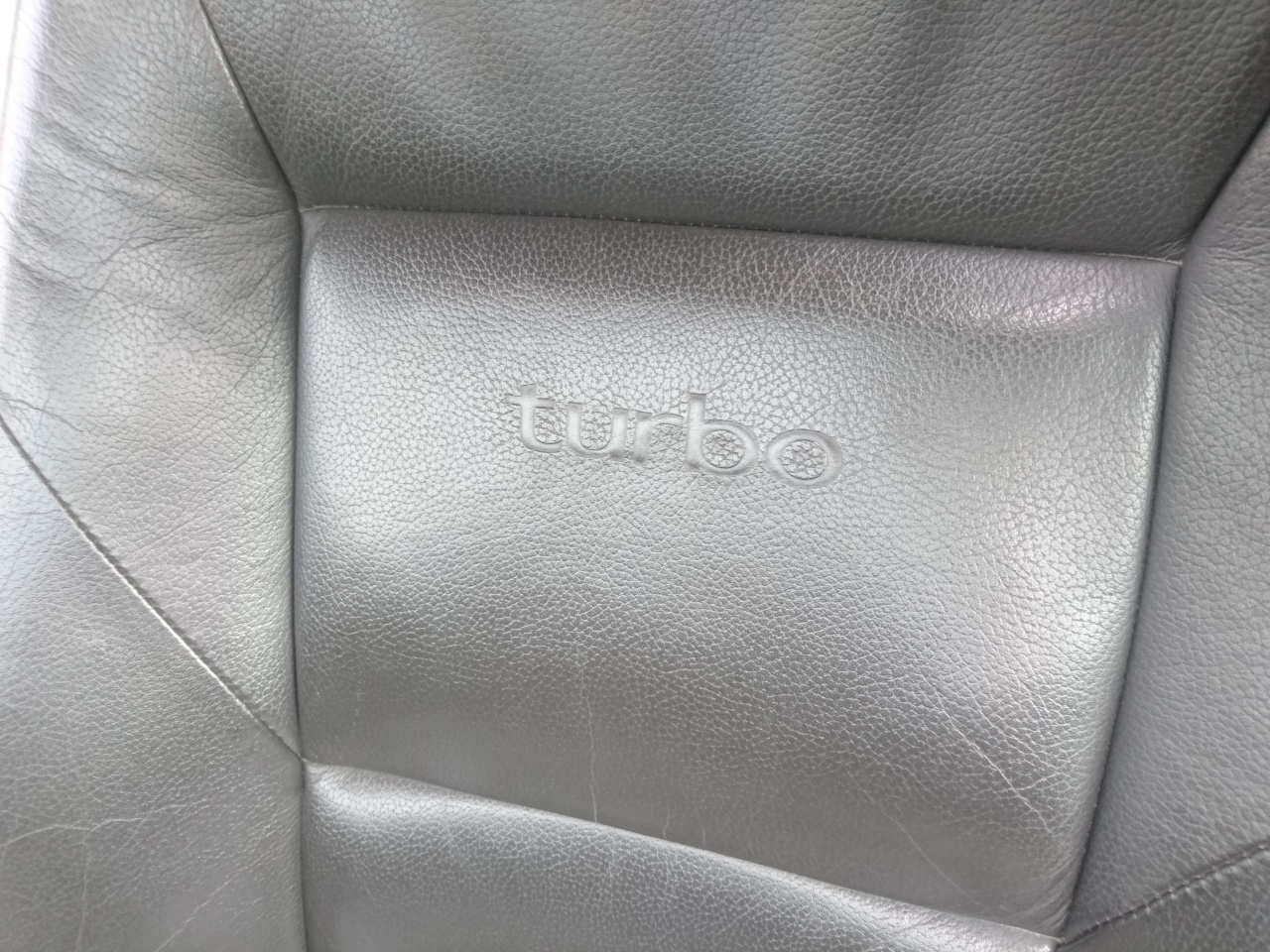

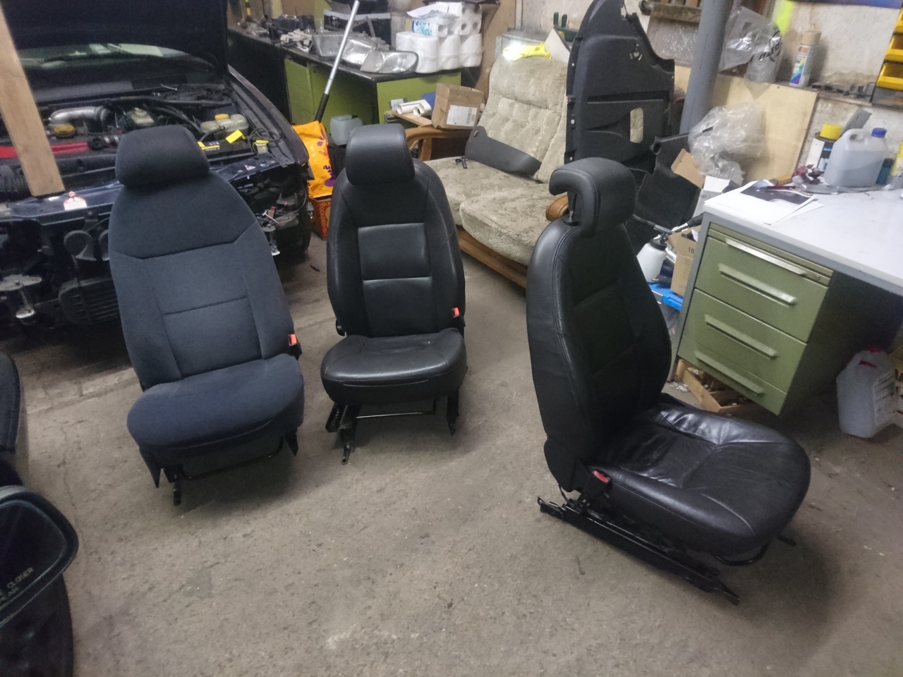

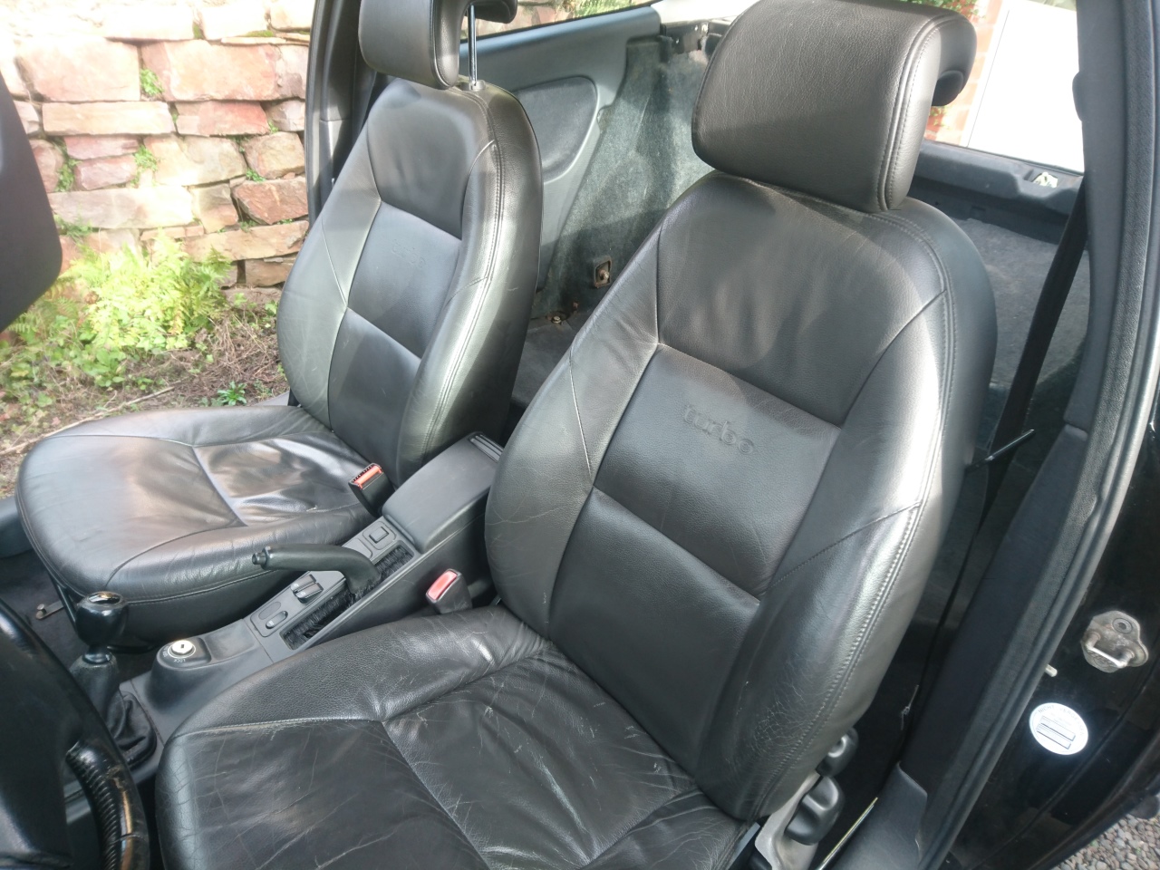

Am Samstag hab ich mich auf den Weg nach Koblenz gemacht und ein paar Vordersitze aus dem 9-3 I abgeholt. Die Konsolen sind bereits angepasst worden für den 900 II. Gestern dann direkt verbaut :biggrin:

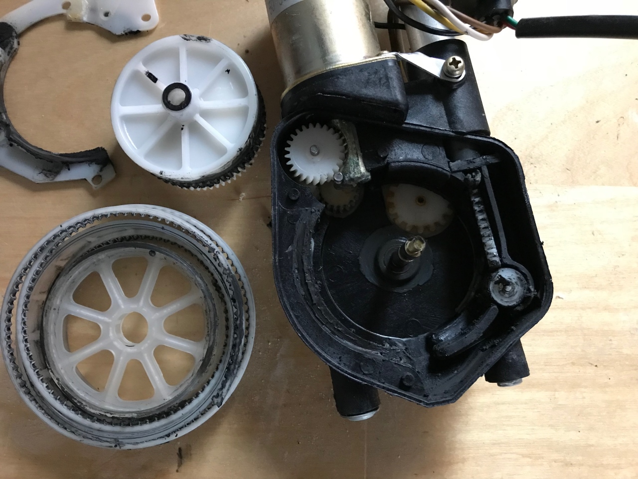

Die elektrische Antenne funktioniert schon seit geraumer Zeit nicht mehr. Der Motor läuft noch, sie fährt aber nicht mehr ein und aus. Also ausgebaut und geöffnet:
Nun gut, das Geräusch ging mir eh auf den Keks, also alles wieder zusammengebaut und den Stecker nicht mehr eingesteckt :rolleyes:.

Antenne: Wo ist das das Problem? Die Stäbe gibt es doch einzeln neu.
Ich weiß, aber ich brauche die elektrische Antenne eigentlich nicht :rolleyes:

Falls Du Alles gereinigt, gefettet und wieder richtig zusammengebaut hast, brauchst Du nur noch den o.g. Stab für ca. 25 EUR,
dann funktioniert das Ding wieder wie neu.

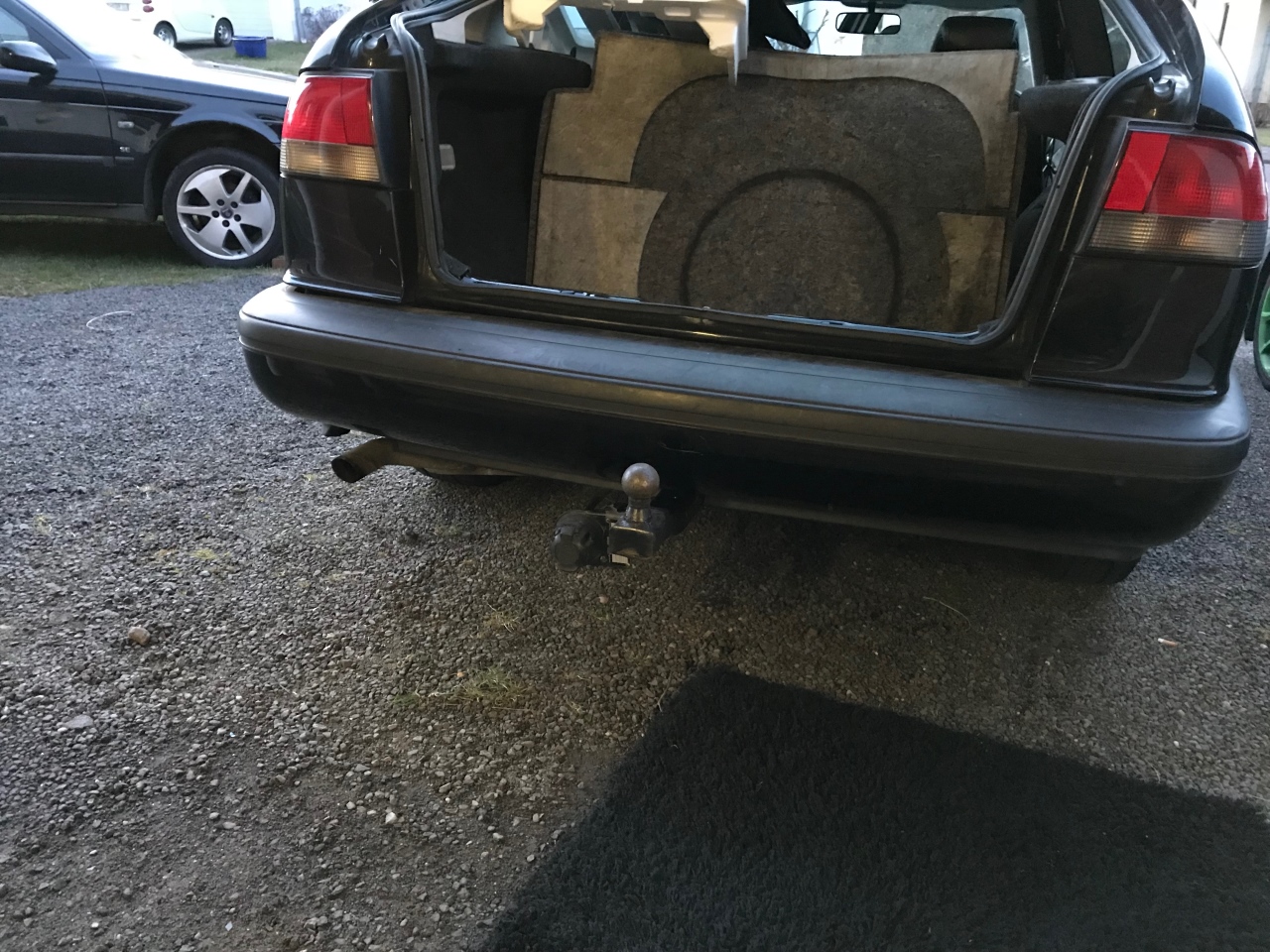

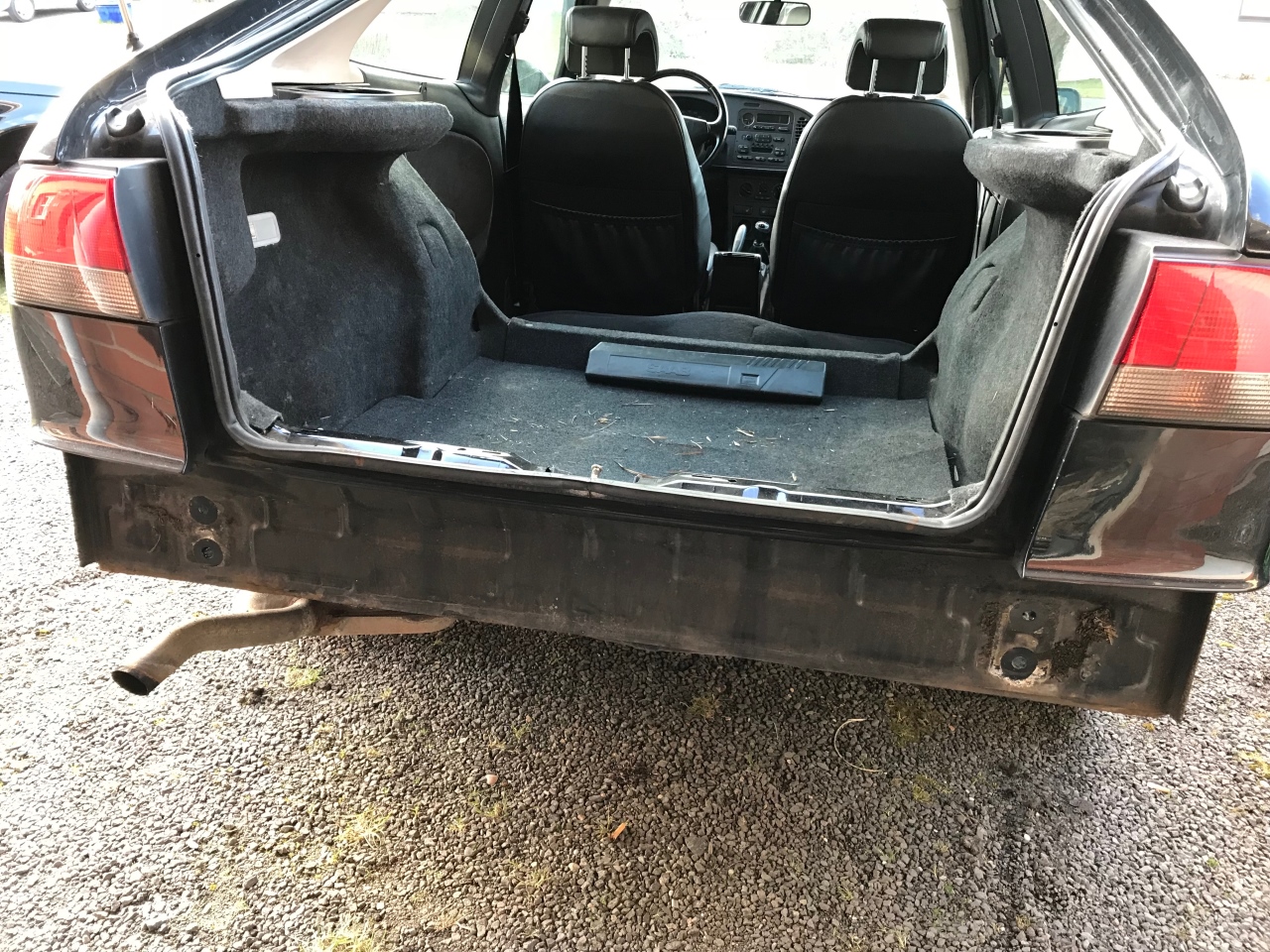

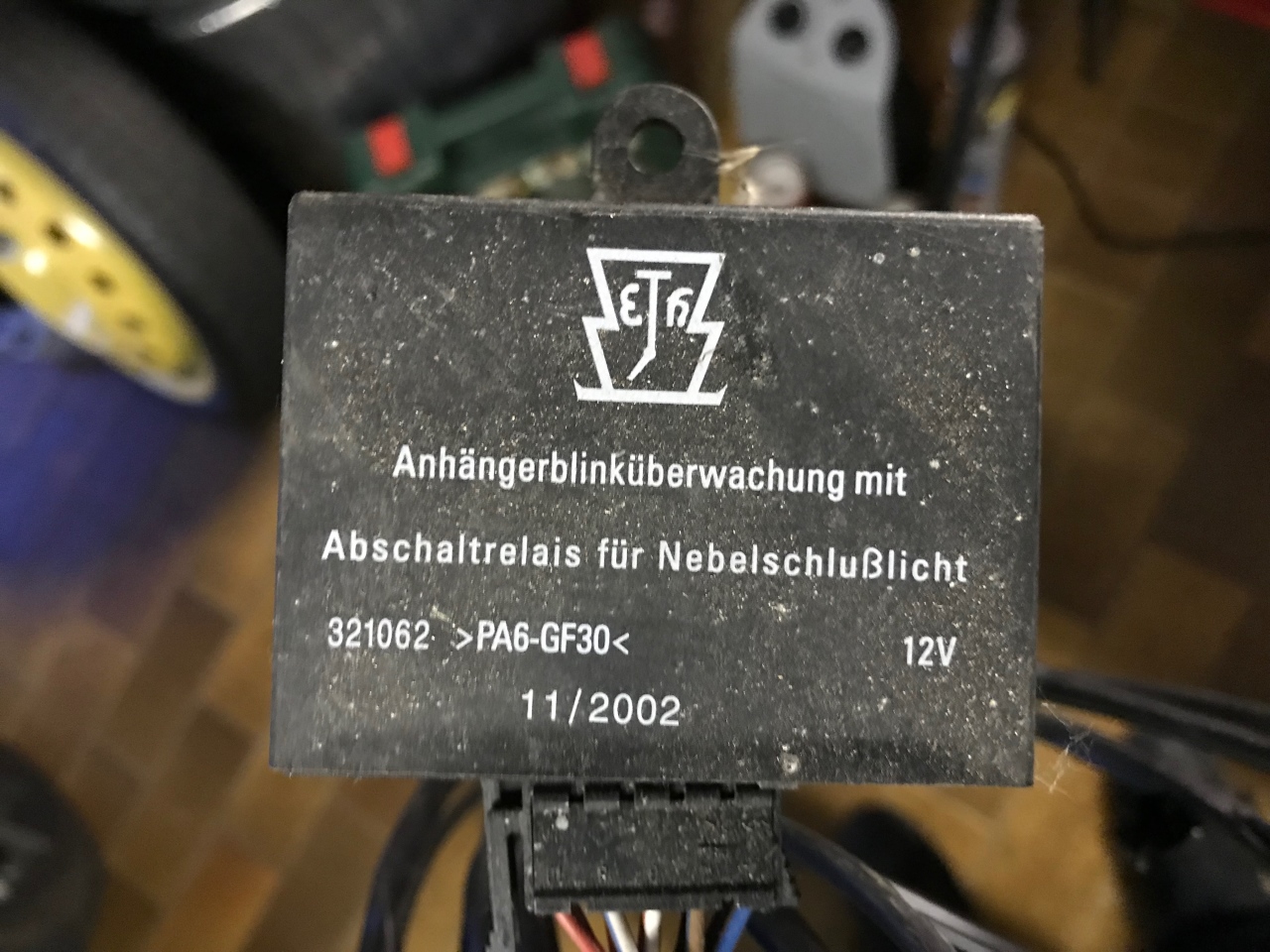

Gestern hab ich angefangen, die Anhängerkupplung zu montieren. An Stoßstange und Reserveradmulde ist sie bereits befestigt, fehlt noch die Verkabelung. Dazu komme ich aber morgen erst ... und tu mich noch etwas schwer. Es scheint zwar ein kompletter fahrzeugspezifischer E-Satz mit dabei zu sein, aber ich habe noch keine Anleitung gefunden...
ahk_01.thumb.jpg.96a8786b68f8b57cecc3849f9ce43a52.jpg ahk_02.thumb.jpg.b72ce6edc7a4ef78ced595b66348a5cd.jpg ahk_03.thumb.jpg.e0803b17e29a8b32aa21da0d5ae931ae.jpg ahk_04.thumb.jpg.91d0ad822e4bdf1d27466ff6dba3329d.jpg
Danke, ich werd mich heute Abend mal auf die Suche nach dem Stecker im Kofferraum machen :top:

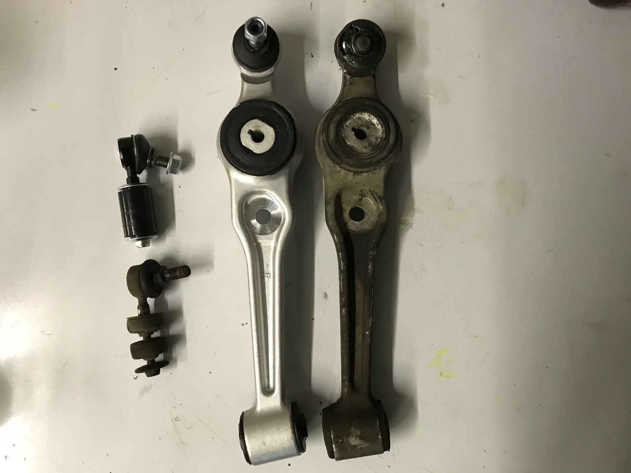

Letzte Woche fing der schwarze an, beim Bremsen recht stark / laut zu wummern. Es vibriert dann auch durch die komplette Karosse und im Lenkrad spürt man es auch.
Ich hab dann kurzerhand mal den Rat des TÜV-Prüfers von letztem Jahr beherzigt und gestern die Querlenker und Koppelstangen erneuert. Die Buchsen und Gummis waren am Ende...
Nach dem Einbau fährt er sich nun bedeutend besser. Das Wummern ist allerdings noch nicht komplett verschwunden und tritt jetzt nur noch dann auf, wenn ich aus höheren Geschwindigkeiten (>80 km/h) etwas stärker bremse.
Die Bremsen hinten (Bremsscheiben und Beläge) hatte ich letzten Sommer neu gemacht (ATE), Bremsscheiben und Beläge vorne sehen augenscheinlich noch ok aus.
Was ich dringend noch machen muss, ist die Bremsflüssigkeit wechseln, die hat es dringend nötig.
Wo kann ich jetzt weitersuchen? Hat es die Bremsscheiben verzogen? Stark oder übermäßig viel gebremst hab ich in den letzten Monaten nicht...
[ATTACH]142144[/ATTACH] [ATTACH]142145[/ATTACH] [ATTACH]142146[/ATTACH] [ATTACH]142147[/ATTACH]
Seit gestern ist die Anhängerkupplung nun auch ordnungsgemäß verkabelt und getestet :top::top:.

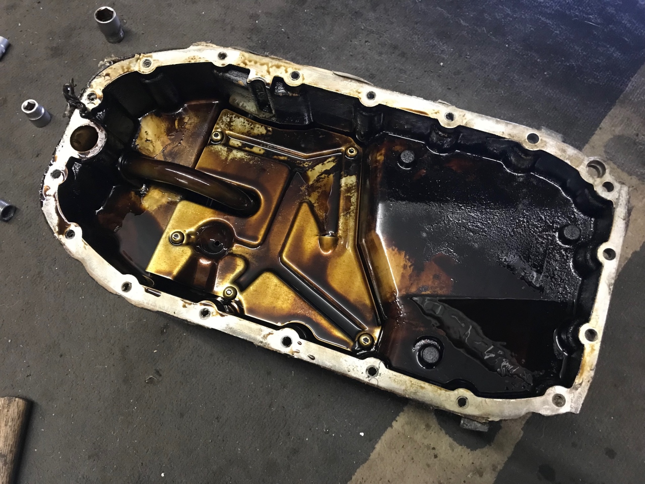

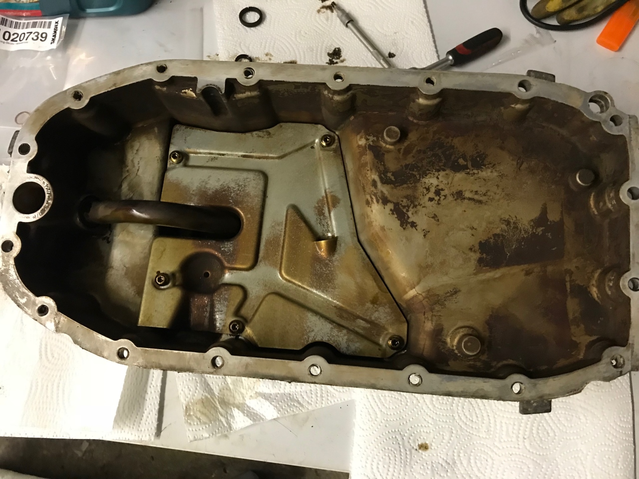

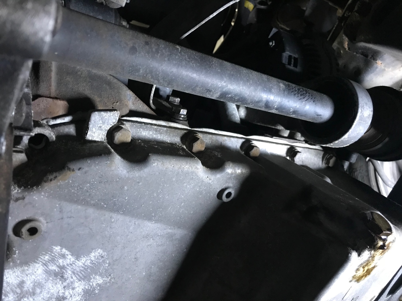

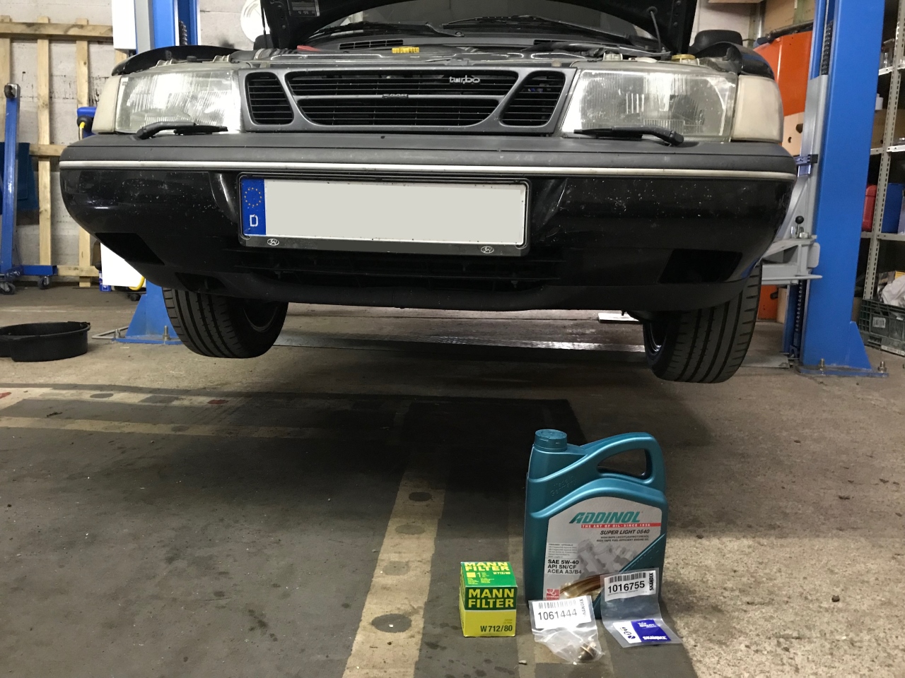

Heute hab ich mich mal unters Auto gelegt um die Ölwanne abzunehmen. Der Ölwechsel war sowieso fällig. Die Ölwanne selbst war scheinbar schon mal demontiert worden, es sind (zum Glück) keine originalen Torx-Schrauben mehr verbaut worden.
oelwanne_01.thumb.jpg.4b5f65e3b3c232ae16f220925725190c.jpg oelwanne_02.thumb.jpg.b1cb21fb605cd313a1396cfdb34e7873.jpg

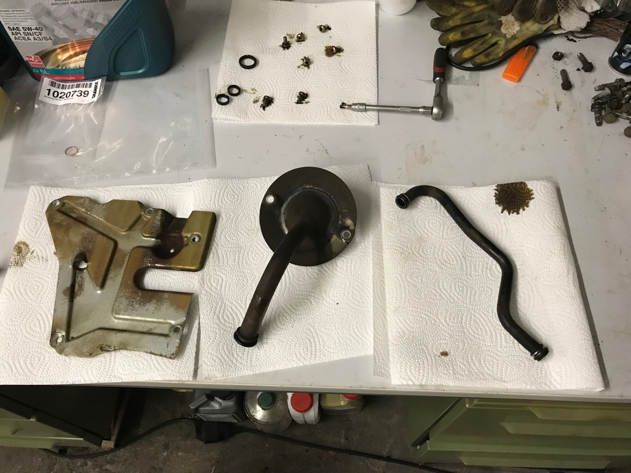

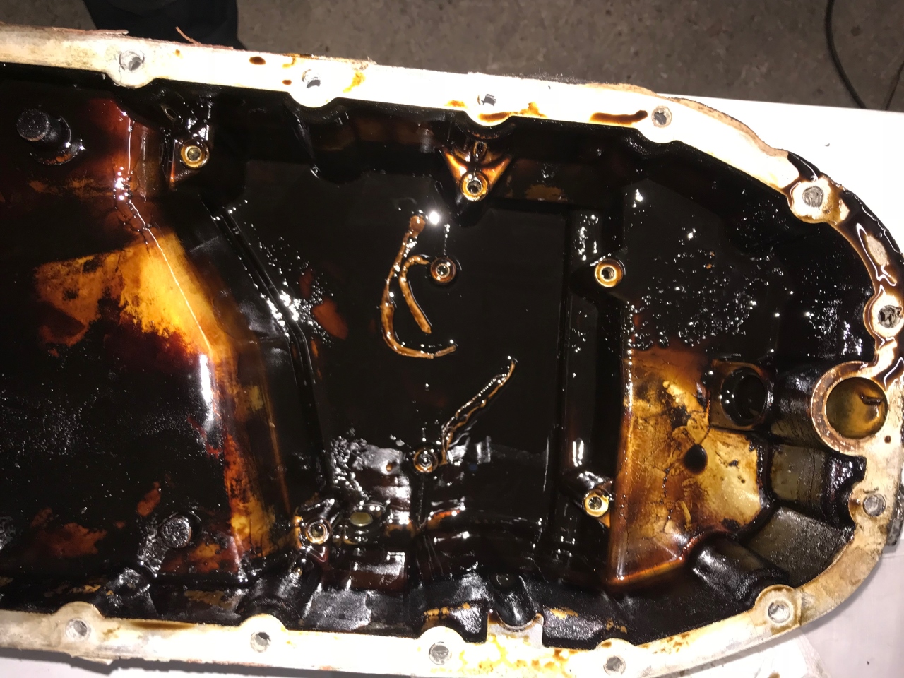

Also Downpipe demontiert und Hilfsrahmen auf der Beifahrerseite gelockert und die Ölwanne abgenommen. Mit Dichtungsmittel wurde offensichtlich nicht gespart :eek:. Es hing ein kompletter Strang in der Ölwanne und unterm Sieb hat sich auch was angesammelt :mad:.
oelwanne_03.thumb.jpg.78f23389e23d69fb80f7835e34bd6959.jpg oelwanne_03.thumb.jpg.78f23389e23d69fb80f7835e34bd6959.jpg oelwanne_04.thumb.jpg.1d2906c8e06bda188a60b03d303ec5ea.jpg

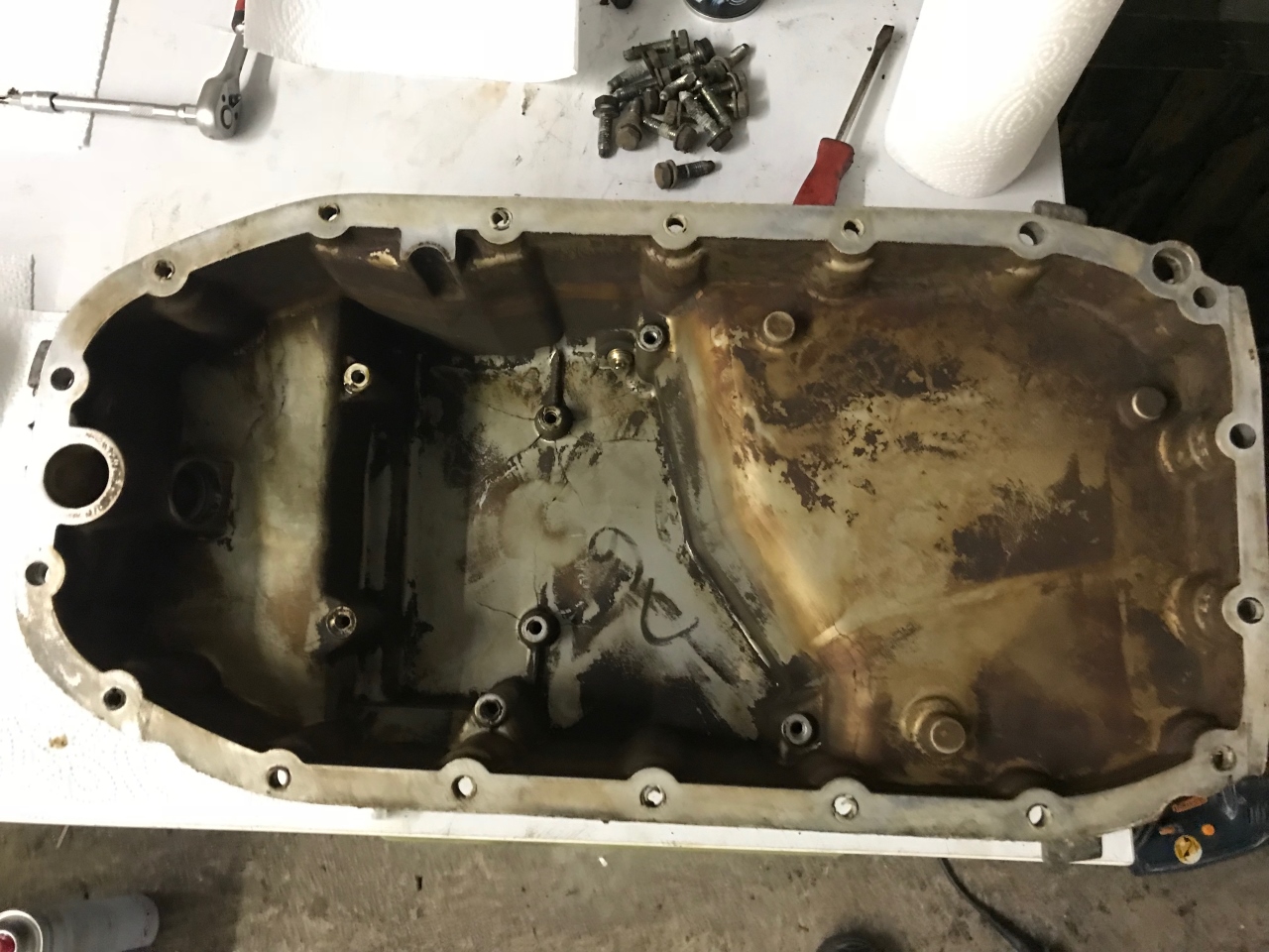

Also alles gesäubert, neue Dichtungen eingesetzt und mit wenig Dichtmittel wieder eingebaut.
oelwanne_05.thumb.jpg.8e4048d76958d41618d6bb53f2966968.jpg oelwanne_06.thumb.jpg.c37db9d6ec8813b50ae5a3bab45b1f5d.jpg oelwanne_07.thumb.jpg.e075eb8ad3f454315b062aa7c876924f.jpg
Auf die nächsten 322000km :biggrin:.
So wie es aussieht, war es ein sehr guter Entschluß, die Wanne zu reinigen. Wie weit war denn das Ölsieb zugesetzt?
Das war es auf jeden Fall! Das Ölsieb selbst war nicht soo extrem zu. An meinem blauen Turbo aus 1995 mit 234000km war es weitaus schlimmer...da war die Ölwanne vermutlich aber auch noch nie demontiert worden. Hier am schwarzen hingegen schon. Aber ja ... trotzdem hing die Dichtmasse und etwas Schlamm unterm Sieb.
