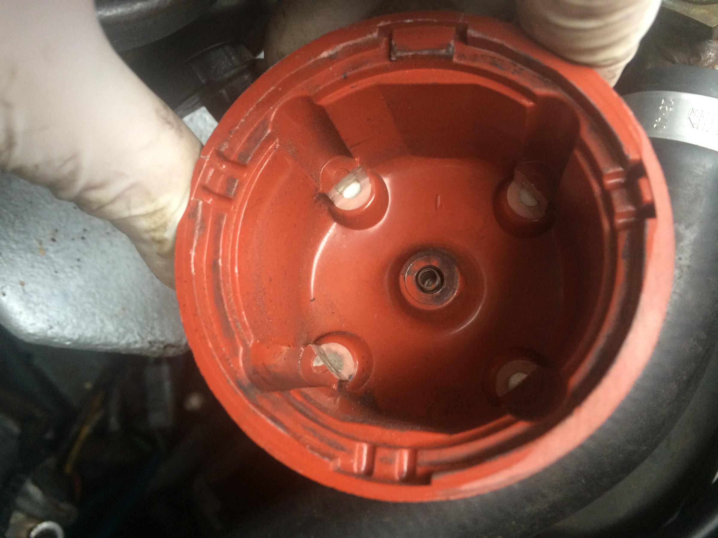

Ja, die Gummikappe an der Spule hab ich abgenommen. Sieht unverdächtig aus. Stecker am Hallgeber war trocken und die Pins sehen gut aus. Die Gummiisolierung direkt am Stecker ist etwas zerfleddert, da hab ich mal gleich mit Isolierband nachgeholfen. Die Kappe macht mir nun doch etwas sorgen. Da kam mir was entgegengebröckelt... Werd mal gleich auf Verdacht ne neue + Finger bestellen.

Da fehlt ja auch der Mittelkontakt... :redface:
Vgl. dein Foto mit z.B. http://bilder.citdoks.de/pics3/6e01d1278608031_640.jpg
Genau der ist mir auch entgegengebröselt. Also erst einmal neue Kappe und dann sehen wir weiter! Ob ich den letzte Woche geschlachtet hab, als ich an der Waschanlage reingegeuckt hab, weiß ich nicht. Aber der ist jetzt erst einmal Hauptverdächtiger!!! Hab gerade schon geordert. Sollte übermorgen hier sein.
Hallo Jan, fehlt da nicht der 'Zapfen' in der mitte der Verteilerkappe? Sieht mir danach aus!
Ah. . ist ja schon erledigt!

Die Kappe ist im Ar...
Der Kohleschleifkontakt fehlt. Der ist Dir wahrscheinlich entgegen gefallen.
Ohne den kann der Wagen nicht vernünftig laufen.
Neue Kappe!
Ja genau der ist mir entgegen gefallen. Ist wie gesagt schon bestellt. Kappe ist ein Jahr alt. Aber das Ding kostet ja nix
War sicher keine Bosch Kappe, oder?
Doch, die von Skandix! (oder stand da für Bosch? mmhhhhh)

Schau Dir auf jeden Fall den Verteilerfinge genau an. Wenn der ohne Kohlestift auf der Feder gedreht hat, könnte der auch beschädigt sein.
Den hab ich mir auch gleich geordert. Sind die von Sk...dix schlecht?
Nur die "Hausmarke" (ohne Herstellerbezeichnung und/oder "Made in Italy")
