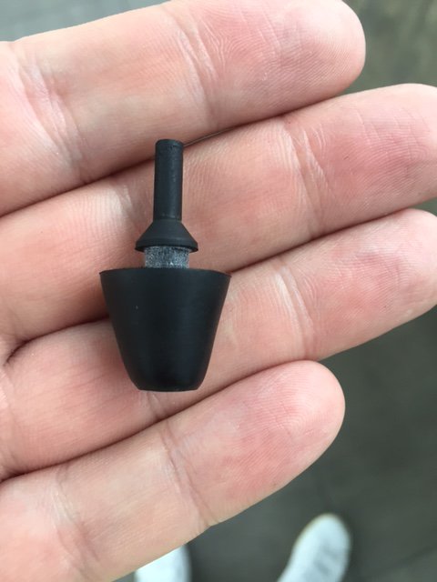

Wohin gehört dieser Gumminippel?
Ich habe den Gumminippel auf dem Foto im Fußraum vor der Rückbank gefunden.
Weiss jemand wo der hin gehört?

Anschlagpuffer?
Anschlagpuffer?
Wahrscheinlich für die Rücksitzlehne oben links/rechts.
Ja,
da müsste dann ein Anschlagblech mit einem kleinen Loch sein, durch dass man dann den dünneren Nippel druchzieht

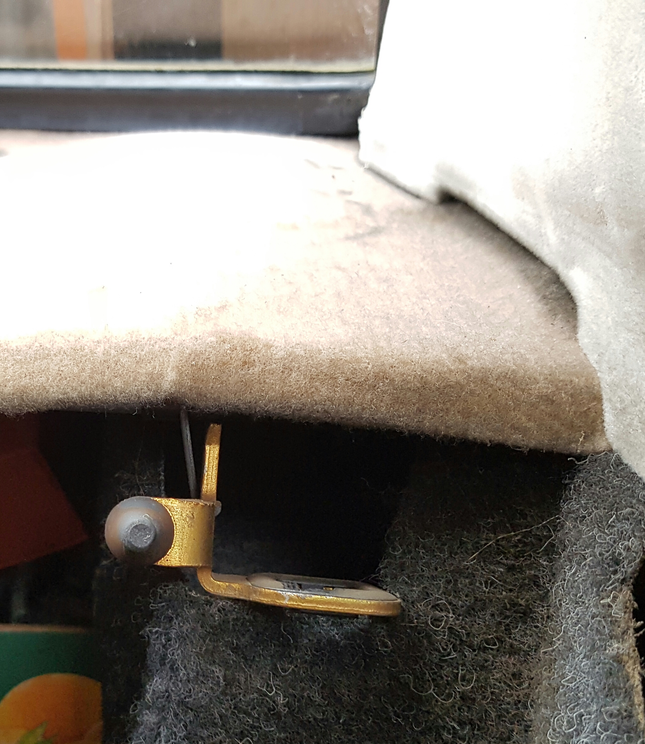

Hier mit Bild.
Oben, wo die Lehne einhakt. Hier beim Sedan, müsste aber beim CC analog sein,
Jepp, wäre auch mein Tipp.
Ja. Stimmt. Bei mir fehlen beide. Jetzt hab ich immerhin einen. ;-)

Dann suche mal, der zweite wird entweder da noch unter der Rückbank liegen, oder im Staubsaugerbeutel :tongue:
So einen habe ich auch mal dort gefunden, ihn aber in meiner Gummikiste untergebracht. Da habe ich dann noch die zwei Aschenbecherklammern und 10 Pfennig gefunden...
Wenn die Gumminippel nicht mehr auftauchen kann man bei Conrad welche bestellen, gibt da 3 verschiedene Größen.
Ohne Gumminippel klappert die Lehne der Rücksitzbank.

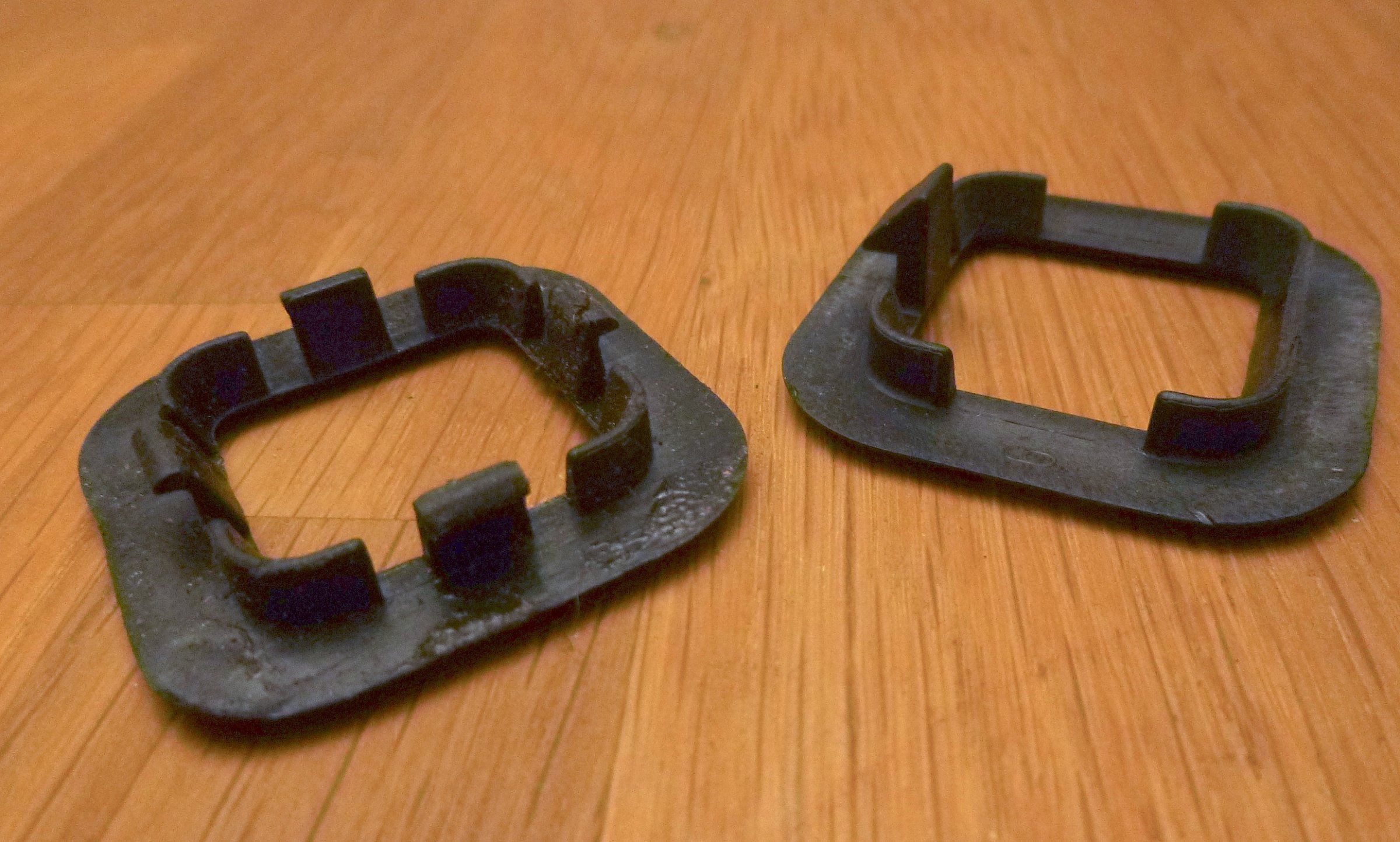

Mit auch, wenn die viereckigen Einsatzrahmen von der Sperrhakenöffnung verloren gegangen oder zerbröselt sind…

ich habe gerade mal bei Conrad geschaut - das Ding heißt dort natürlich nicht Gumminippel, sondern "Einrastpuffer" :-) Interessant ist aber, wenn man Gumminippel in die Suche eingibt vervollständigt die Suche automatisch und schlägt eineseits Gumminippel vor und findet andererseits diverse Artikel.
Die Teilenummer bei Conrad wäre (wahrsch.): 1281-01 --> evtl. gibt es aber auch noch andere passende Artikel.

Hab gerad nochmal genauer geschaut. Die Teilenummer bei Conrad wäre: 1277-01
da ich beide einrastpuffer verbaut habe es aber trotzdem klappert und rappelt aus richtung lehne, wäre ein bild der bei mir vermutlich zerbrôselten teile hilfreich.
Sind bei geschätzt 90% der Wagen nicht mehr vorhanden… zwei mäßig erhaltene, aber intakte Exemplare hätte ich noch. Bin aber die nächsten zwei Wochen in Frankreich…

die 1277-01 habe ich bestellt, aber die sind zu klein.
