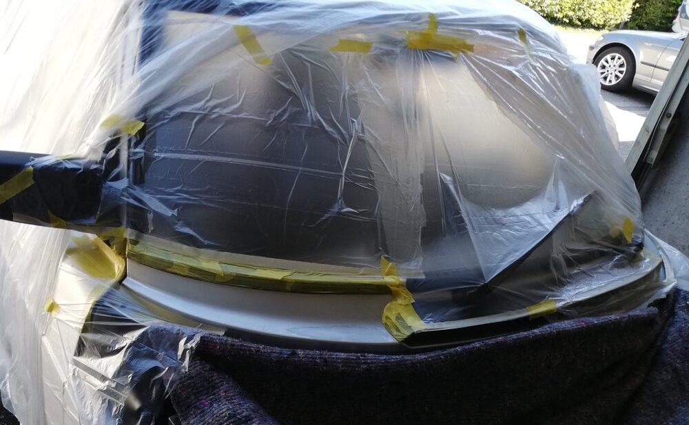

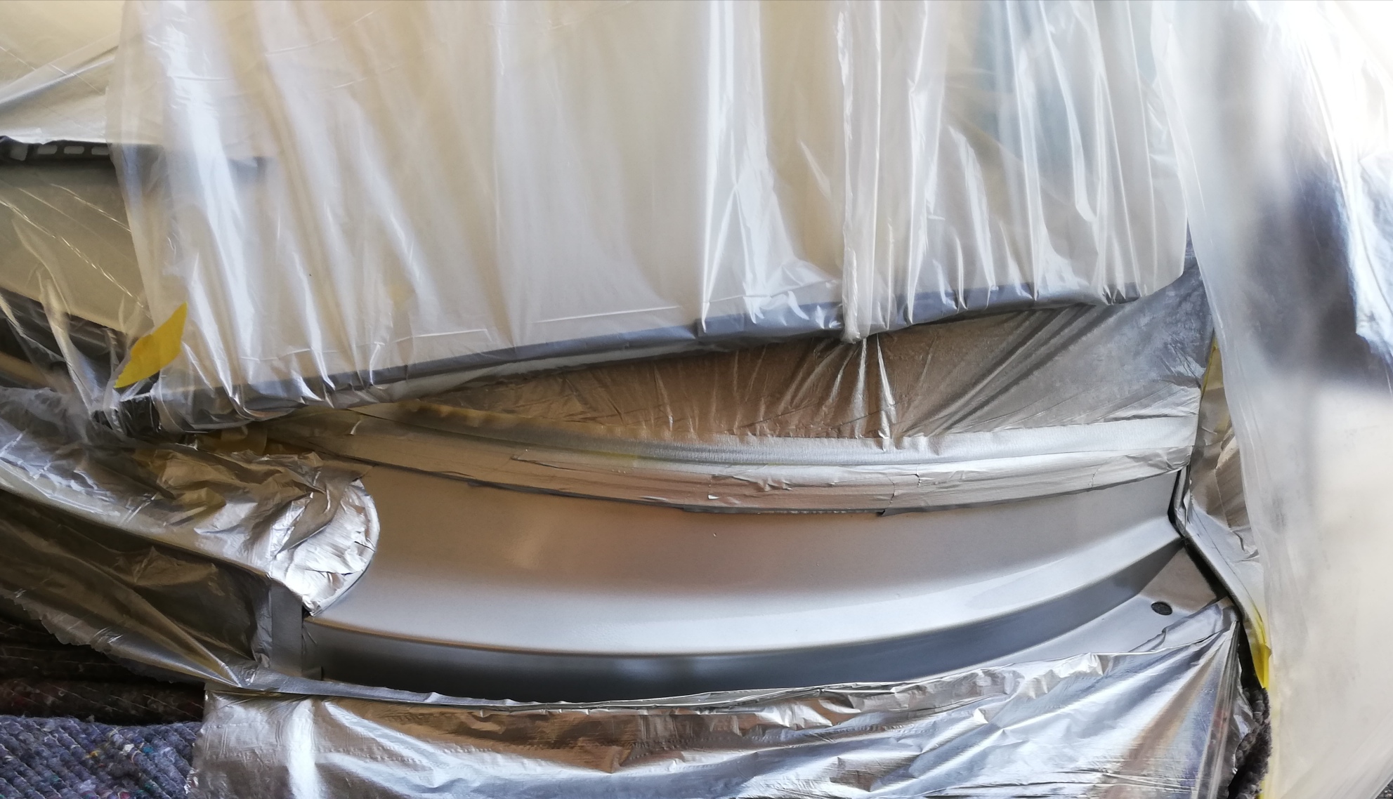

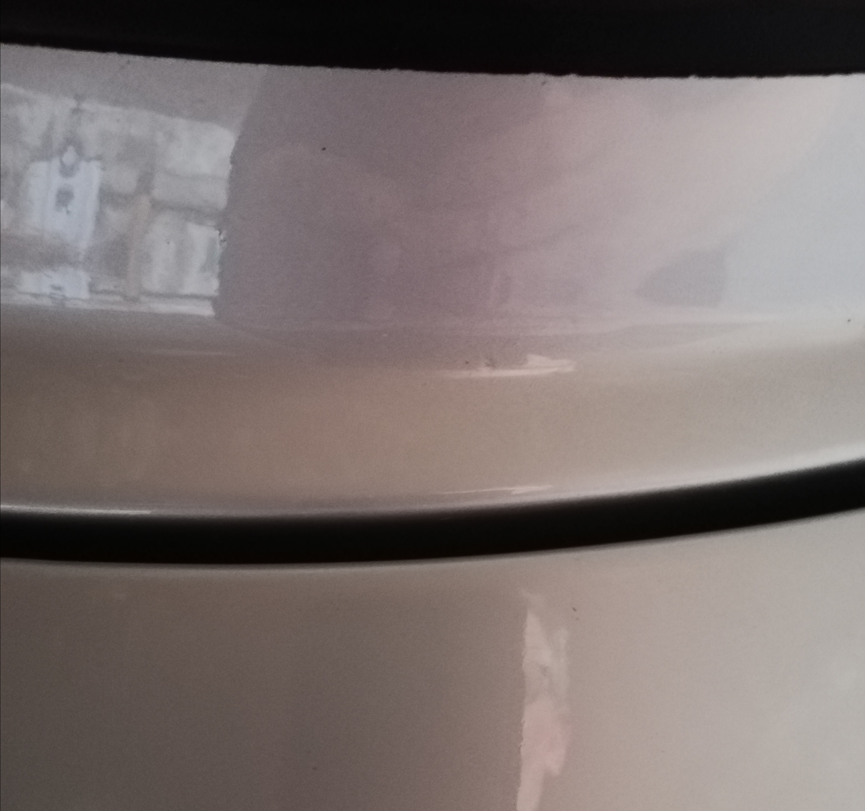

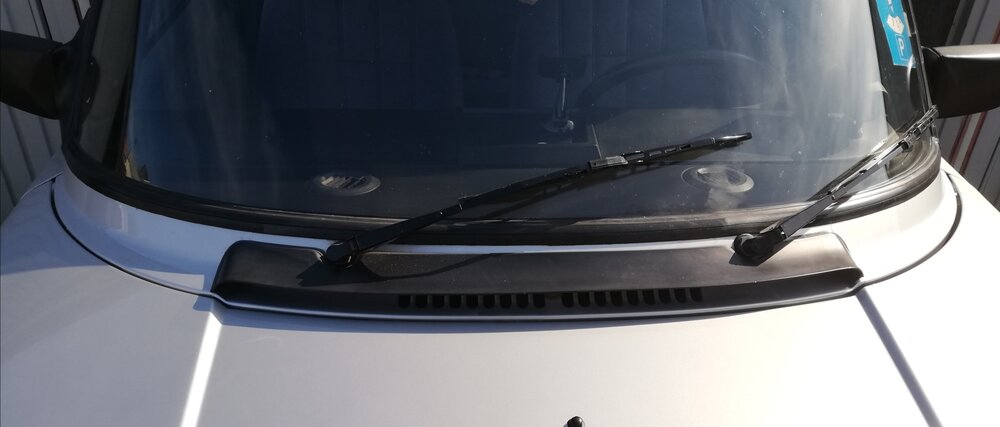

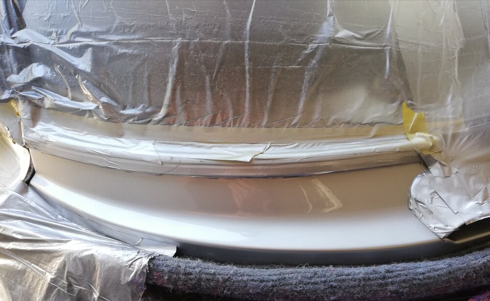

Ida hatte unterhalb der WSS beidseitig blinde Flächen. Für den Lackierer der damals die Haube gemacht hat gehörten die seiner Auffassung nach nicht zur Haube weshalb er das nicht mitgemacht hat. Heute habe ich mich dazu entschlossen das selbst zu machen. Mein erster Versuch mit Lackieren.
IMG_20190823_183253.thumb.jpg.59bd9eed55f9a4c4691779c7158a6860.jpg IMG_20190823_183334.thumb.jpg.190d85a1fc4ec288a3a2e21ddd492db9.jpg IMG_20190823_183403.thumb.jpg.174eb9c501979107a3434ccc671d7d58.jpg IMG_20190823_183436.thumb.jpg.14b991daa5a7fd1f5b4abd9fff3c42da.jpg IMG_20190823_183524.thumb.jpg.92686fed5dac00a5a01a4fdf4b7d5666.jpg IMG_20190823_183808.thumb.jpg.bb0d9d65875ac57ecb2ac240a36bb13a.jpg
Na, wenn das kein gelungenes Erstlingswerk ist...! :top:
Glückwunsch!
Der Lack ( 2K in der Spraydose mit Härter, wird kurz vor Verarbeitung dich reindrücken eines Pins am Boden aktiviert) ließ sich auch prima aufsprühen.
Schönes Ergebnis!

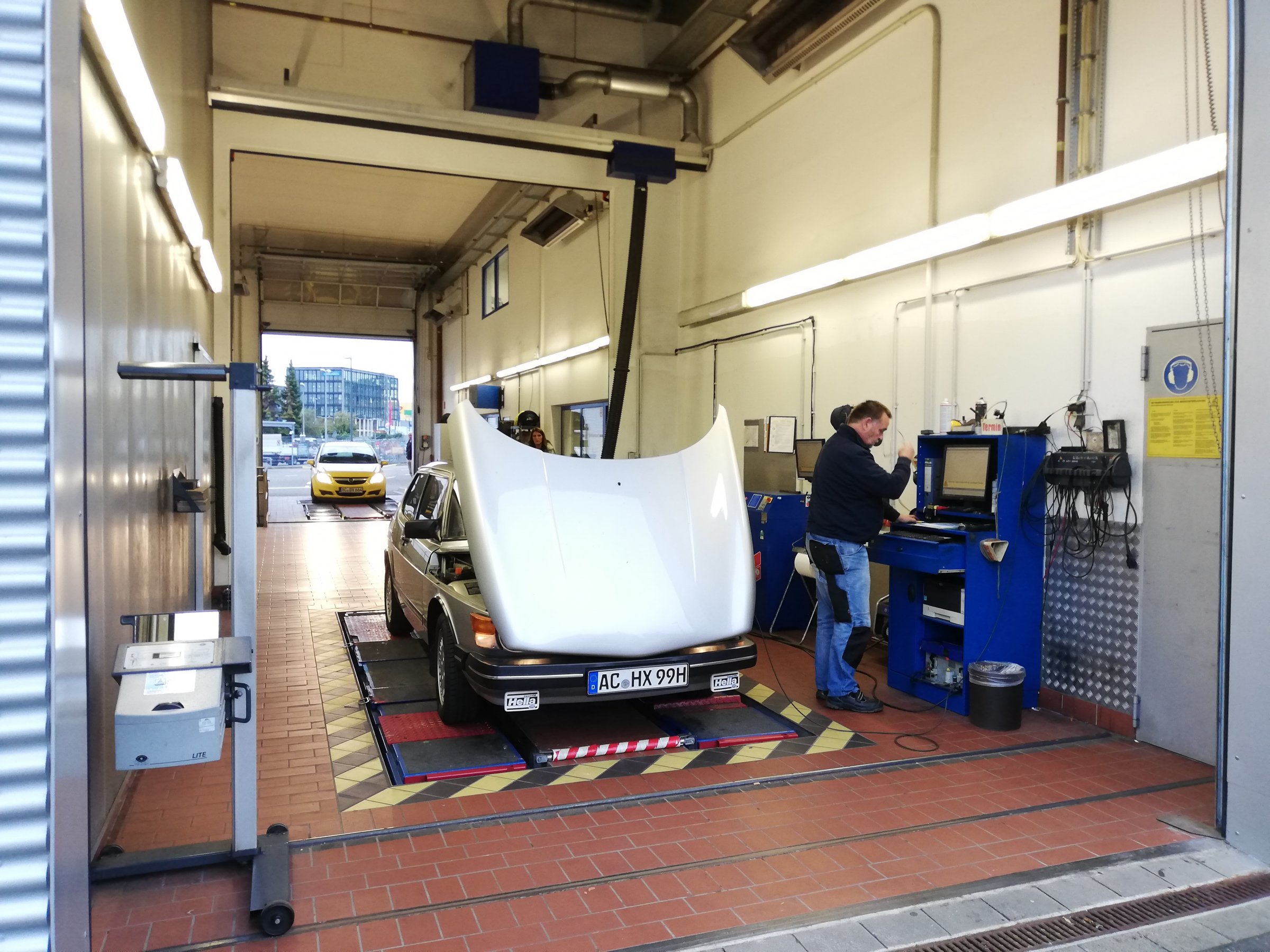

Wie der Bilprovning schreiben würde"utan Anmärking"
IMG_20190916_074829.thumb.jpg.734306cf1353aa2e7cad799a9e85eb5d.jpg IMG_20190916_074846.thumb.jpg.3fc0d4998f83e70b15db1dc2d4ecdfe4.jpg IMG_20190916_075833.thumb.jpg.83de6e8db9b2c363fff2505b0172c755.jpg
... wie zu erwarten war ... :biggrin:
Schöne Plakettenfarbe!
Ja, passt besser als das Kackbraun vorher

.... Mein erster Versuch mit Lackieren.
Sieht gut aus.
Solche Bereiche lassen sich einfacher bearbeiten, wenn man die Dichung mit einem geeigneten Kabel unterlegt, damit sicherer abkleben sich ein kleiner Spalt bildet, dann kann man auch etwas draunter lackieren und es entsteht kein Lackrand.
Und es besteht weniger die Gefahr, dass sich der Lack später am Dichtungsrand löst.
Sieht gut aus.
Genau so habe ich das gemacht!!

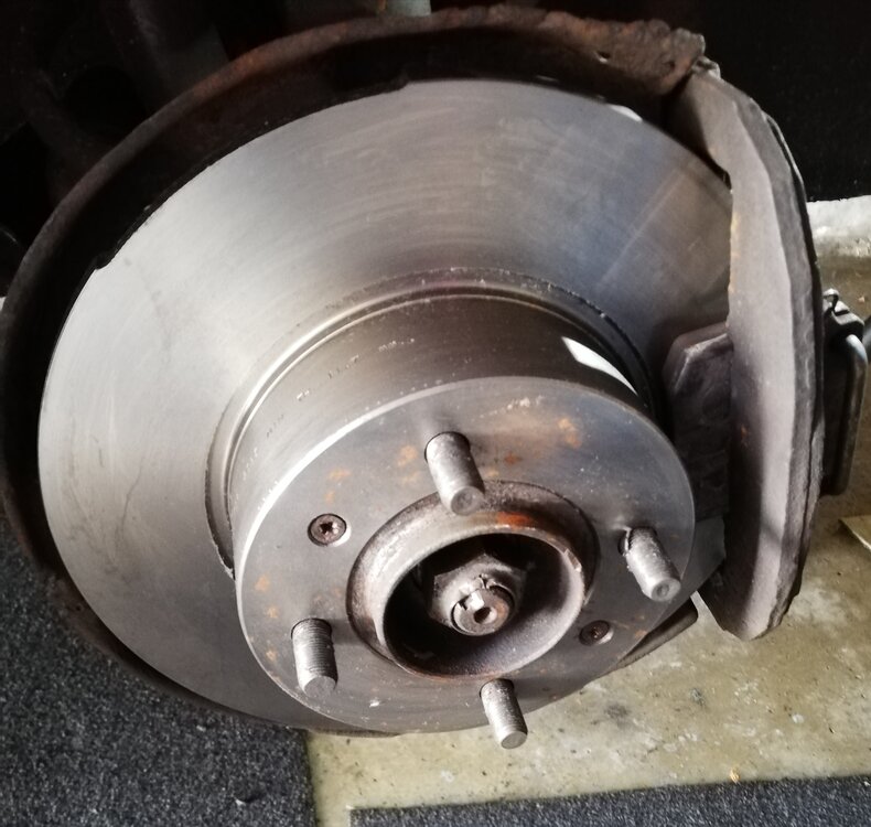

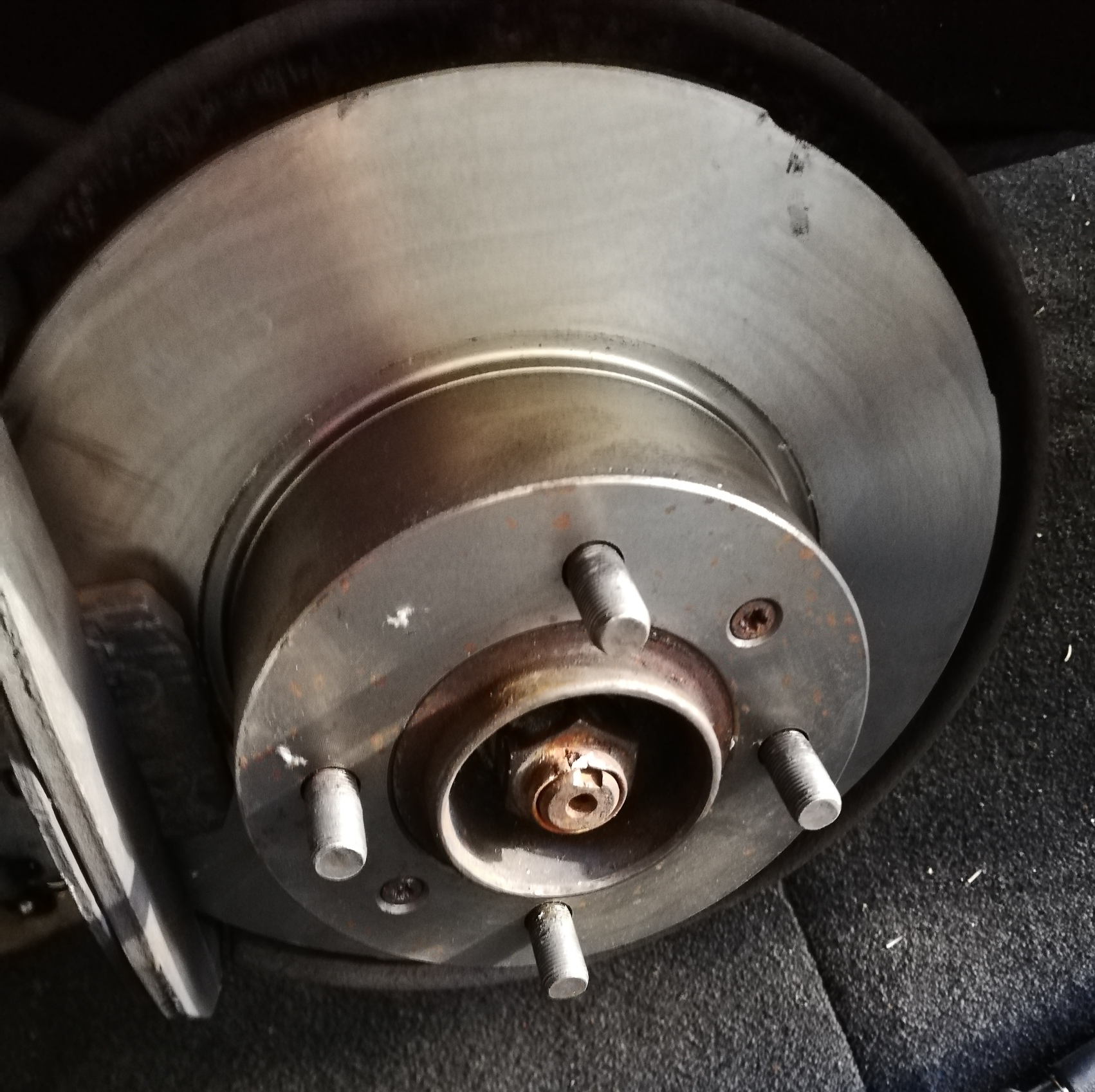

Genau wie Gerald habe ich heute am 99 gewerkelt.
IMG_20191102_121208.thumb.jpg.36d9c162d76196b2d59e706b25272335.jpg IMG_20191102_121145.thumb.jpg.70e76716a595adc77a84124a44237806.jpg
Wie hat die Scheibe denn die Kerbe bekommen? Sieht eigentlich neu aus, bis auf die Macke.
Das ist keine Macke sondern nur eine Aussparung für die Beläge. Nach einiger Zeit bekommen die Bremsscheiben einen Grat der den Ausbau der Beläge erschwert. An der Aussparungs Stelle geht's einwandfrei.
Das hab ich so noch nie gesehen - wieder was gelernt, danke.
Spontan hatte ich an ausgefräste Stellen zur Wuchtung gedacht - die finden sich auch an belüfteten Scheiben, aber die ich kenne, erreichen nie die Reibläche.
