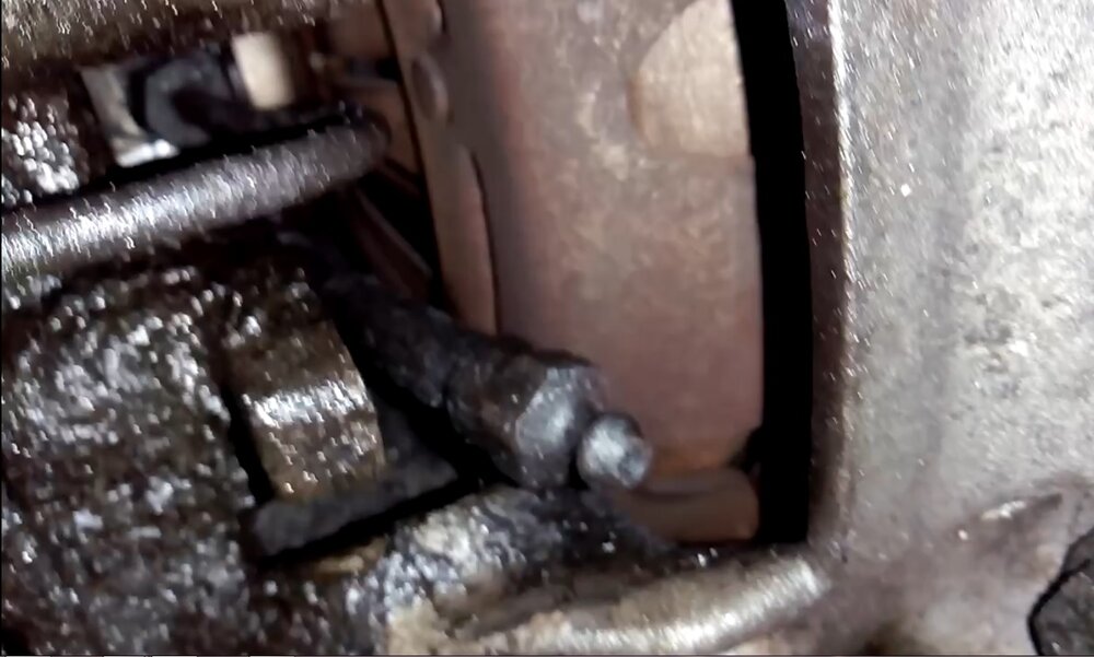

naja...Lamellen der Druckplatte eben..:eek:
so sah es auf dem Foto aus
Tatsächlich, Druckplatte u Mitnehmerscheibe ohne Befund
Ausrücklager, vollständig zerlegt vom Kugellager kamen die Kugeln schon aus der Getriebeglocke raus gerollt.
