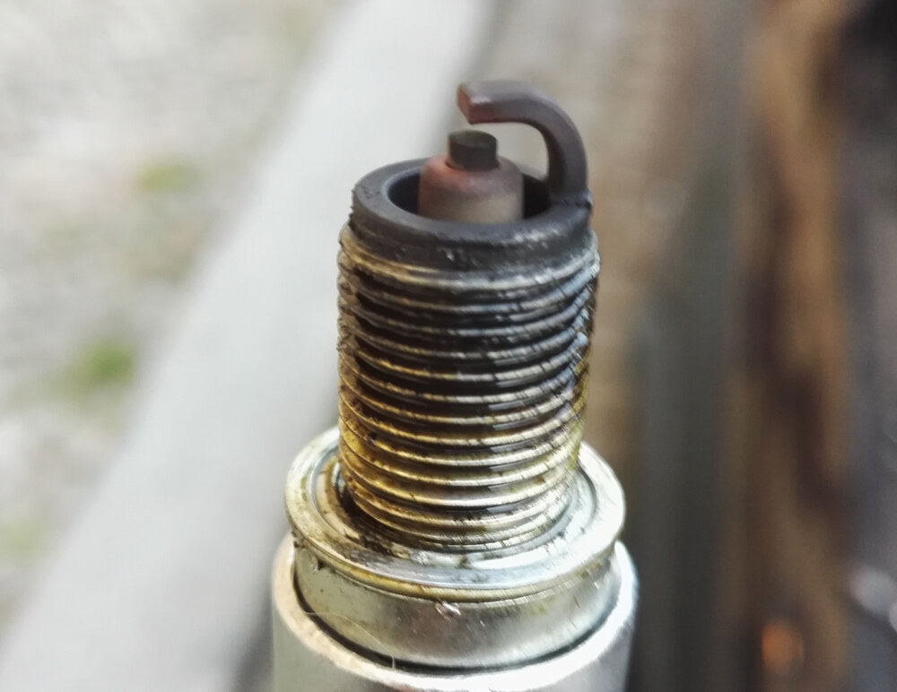

Außerdem habe ich die Zündkerzen ausgebaut. Diese sind auffällig schwarz/verrußt. Sie wurden gereinigt und wieder eingebaut. Danach trat das Problem ca. einen Tag lang nicht mehr auf (da es aber ja eh unregelmäßig passiert, ist die Frage, ob er wirklich weg war, oder zufällig an diesem Tag nicht aufftrat).

Uns irritiert vor allem die Tatsache, dass die Zündkerzen schwarz verrußt sind
Ja, das halte ich auch für einen wegweisenden Befund, spricht es doch dafür, dass der Motor in irgend einer Weise zu fett läuft, und wenn das beim Anlassen der Fall sein sollte, springt er natürlich auch schlecht an.
Wir haben ein bisschen die Vermutung, dass eventuell Benzin eingespritzt wird, auch wenn er mit Gas fährt
Gas ist allerdings überhaupt nicht meins - nur sollte das Gas doch beim Anlassen sowieso aus sein und keine Rolle spielen. Möglicherweise also ein Problem mit den Einspritzdüsen, die verbrannt/verdreckt o.ä. (zeitweise) offen bleiben...??
Sind denn die Kerzen nur schwarz, nachdem die Probleme mit dem Anspringen aufgetreten waren, oder sind sie immer so?
Ich habe die Kerzen gerade nochmal rausgeschraubt und aktuell sehen alle gut aus (braun, kein Ruß). Insofern schwer zu sagen. Ich versuche das mal im Auge zu behalten, wie die sich weiterhin so verhalten. Meine Vermutung war, dass die generell verrußen und das schlechte Anspringen quasi nur ein Symptom ist. Kann aber natürlich quatsch sein. Angesprungen ist er gerade mit dem Kerzenbild so mittelmäßig (langes orgeln, danach aber relativ sauberer Lauf).

Zündkerzen halte ich für unwahrscheinlich, sehr selten sind sie bei Sääben für Makel verantwortlich (habe ich in 15 Jahren Saab noch nicht gehört, lasse mich aber gerne etwas Besserem belehren). Wichtig ist, dass es bei Berieb auf LPG spezielle NGK-Kerzen gibt, die die höhere Brenntemperatur vertragen. Sind auch recht teuer. Unter LPG-Betrieb ist die Verbrennung ja besser und sauberer als auf Benzin, da glaube ich kaum, dass Du mit Benzinbetrieb die Kerzen "säubern" könntest. Und da Dein 9-3 ja schon 25tkm LPG hinter sich hat, glaube ich auch kaum, dass er falsch eingestellt ist. Oder hat er schon öfter Motorprobleme gehabt?
Ich meinte auch nicht die Kerzen "säubern", sondern die (quasi fast nie verwendeten) Benzin-Einspritzdüsen.

Na und? Auch im Gasbetrieb läuft die Lambdaregelung. Und wenn die Gasanlage (im geregelten Bereich) nicht richtig eingestellt ist, dann müsste das Steuergerät so lange es kann nachregeln und dann CE auslösen.
Bei Gasbetrieb sollten die Kerzen ja eher weiß werden.
Nein. Warum sollten sie das? Außer wenn die Gasanlage nicht richtig eingestellt ist und oben rum abmagert.
Keine Ahnung, ob die Kerzen nur von den Startschwierigkeiten so verrußen können. Kann ich mir aber vorstellen.

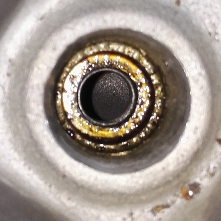

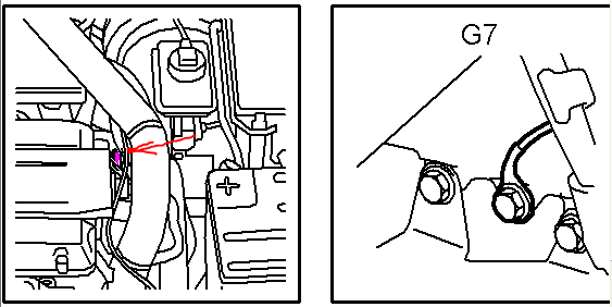

hier DER Sensor,http://www.skandix.de/de/fahrzeug-teile/elektrik/sensoren/impulsgeber-kurbelwelle/1006349/..........ist schnell gewechselt u er sollte wieder Top anspringen!

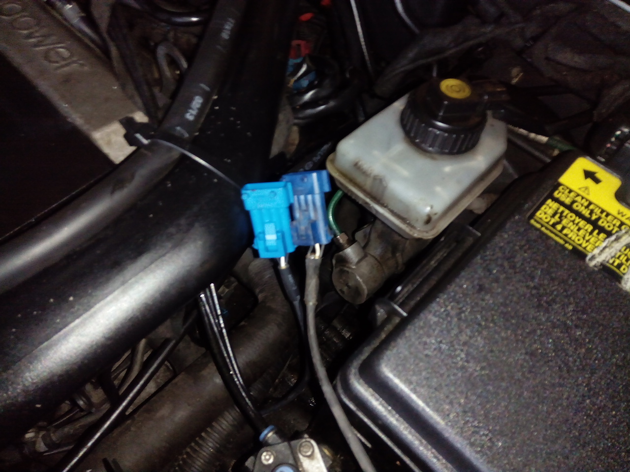

Die Steckverbindung ist in der Nähe Thermostat, dort könntest du schon im Vorrwege ein Farbvergleich machen.
Orig für Saab gefertigtes hat meist immer die selbe Farbe wie das Gegenstück.

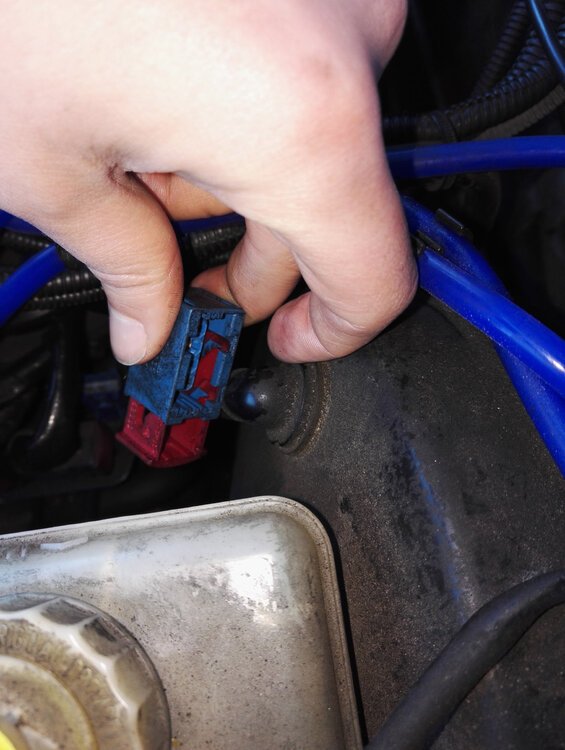

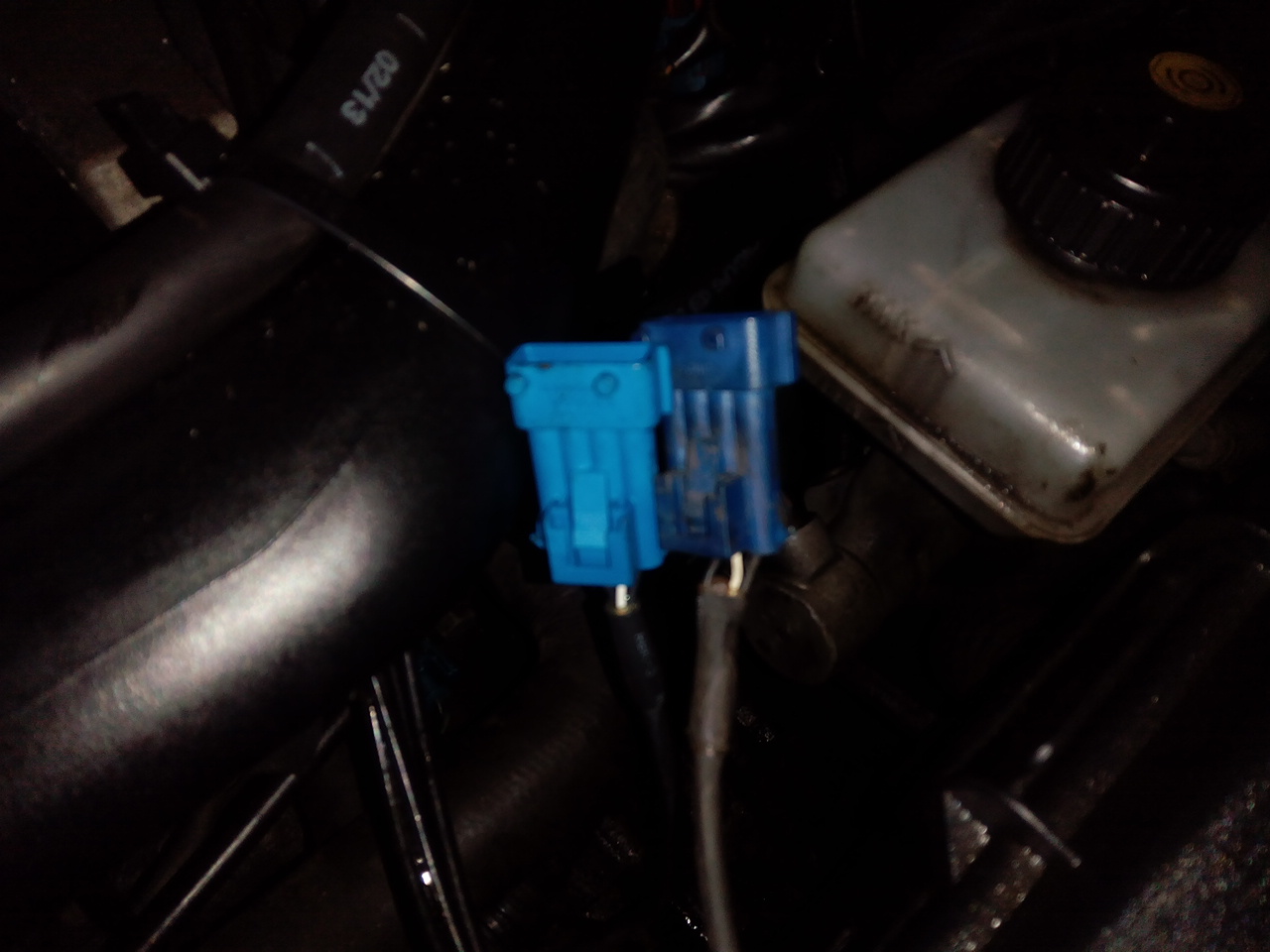

IMG_20161215_123308.thumb.jpg.a90dbf2ca479cb7cfcc9e4b5fc8284f7.jpg li Stecker vom verlinkten Sensor.
mittlerweile schon das dritte Fahrzeug mit einem Billigteil u schlechten bis hin zu keinem Anspringen.
