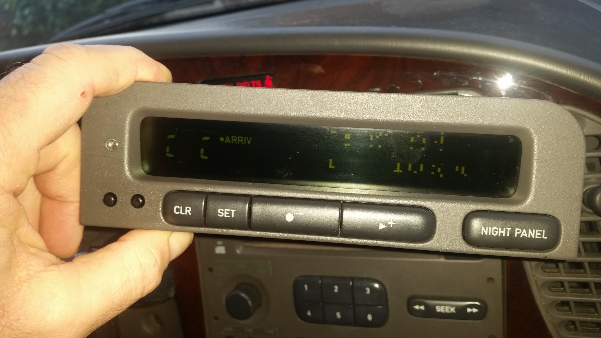

Nachdem ich mit einer Bucht-online Agentur komplett auf die Nase gefallen bin....Hatten mir ein gebrauchtes SID als geprüft und voll funktionsfähig verkauft...stellte sich dann heraus dass das Gerät extremste Pixelfehler20161227_145535.thumb.jpg.8c6501a127fd00fbc3b5aab95377a308.jpg hatte und auch nur EnglisCh gesprochen hat hab ich weiter recherchiert....Unter der englischen Bucht Angebotsummer 311748844508 werden neue SIDS mit 3 Jahren Garantie zu einem sehr günstigen Preis gehandelt. Für ein verspätetes Weihnachtsgeschenk sicher interessant.

....Hatten mir ein gebrauchtes SID als geprüft und voll funktionsfähig verkauft...stellte sich dann heraus dass das Gerät extremste Pixelfehler[ATTACH]122002[/ATTACH] hatte und auch nur EnglisCh gesprochen hat hab ich weiter recherchiert...

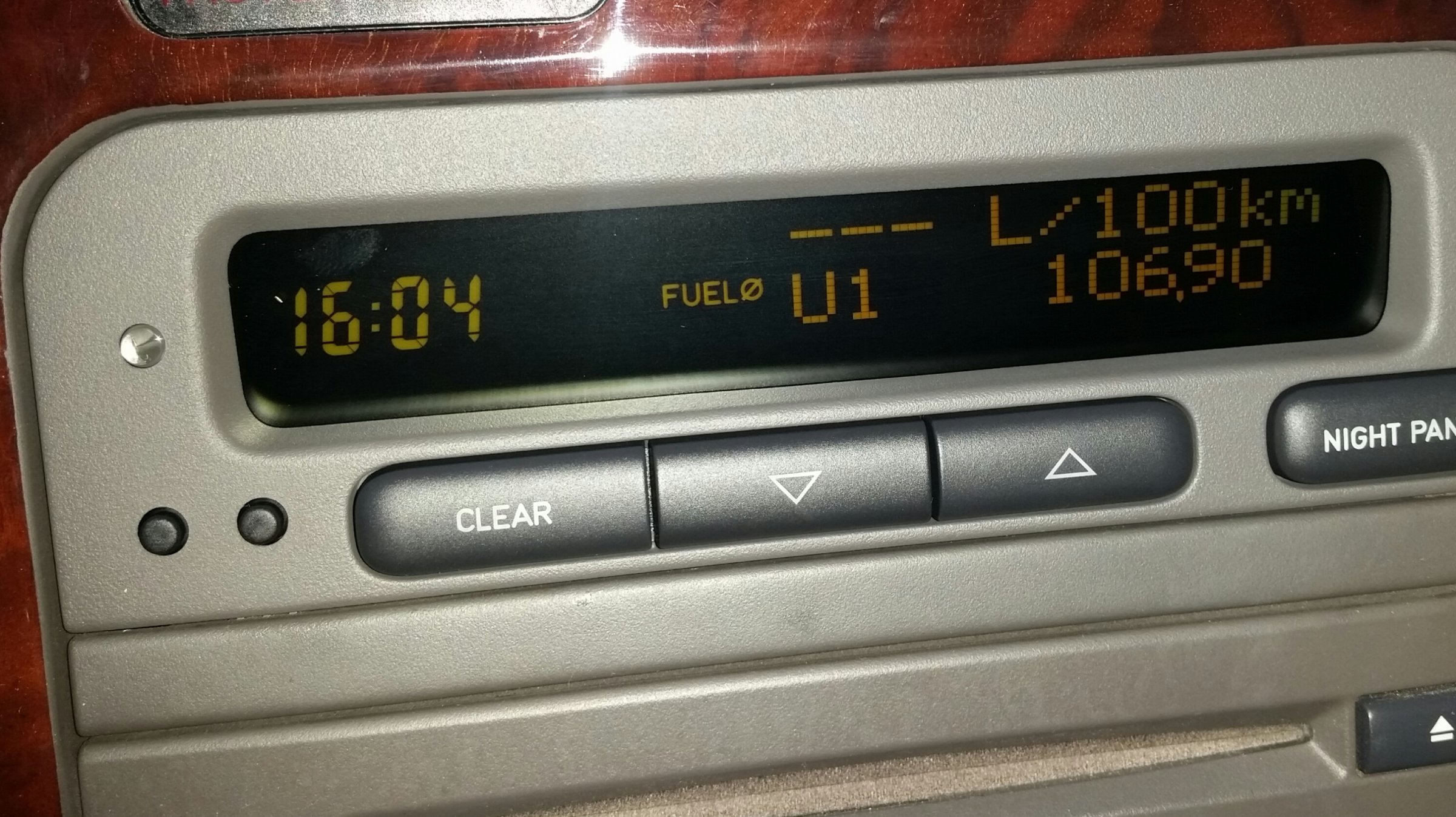

So 2017 fängt schon mal klasse an, gerade eben das Paket aus England erhalten, absolut fixe Lieferung dazu noch erstklassig verpackt, wie zugesagt auch neu in Originalverpackung. Natürlich gleich eingebaut:
SO muss es sein. Bis jetzt wärmsten zu empfehlen..:top:

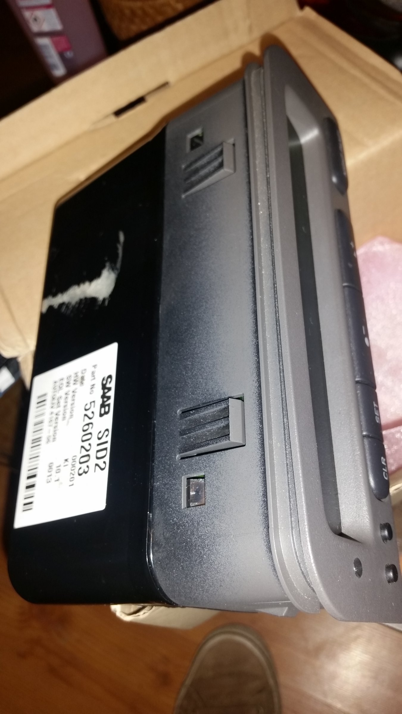

[mention=657]AERO-Mann[/mention] ...muss ja nicht unbedingt recht behalten... hab mir den Kleber des ausgebauten SID nochmal angeschaut...ist laut Sticker ein SID 2 ????
Gelistet waren seit 1998 für den 9-3 nur SID 2 und SID 3.
