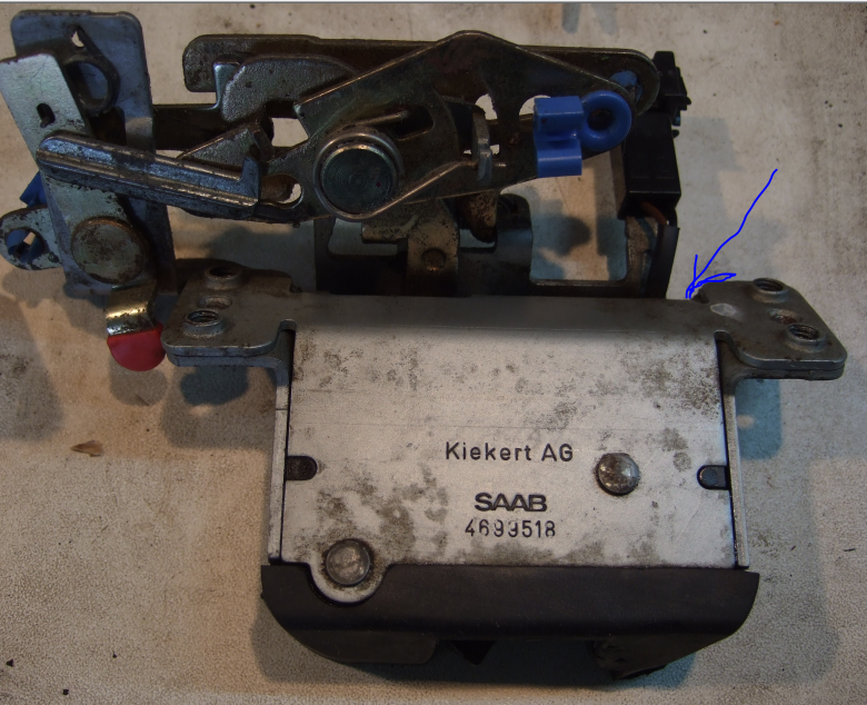

Nein, wahrscheinlicher ist, dass der Mikroschalter im Schloss hängt - war jedenfalls bei meinem (allerdings keine PDC) so. Leider ist das Schloss nicht zerstörungsfrei zu öffnen, und auch mein Ersatzschloss hätte erst angepasst werden müssen, so dass ich zu dem allmächtigen Ballistol gegriffen und damit den Bereich des Mikroschalters im Schloss grosszügig eingesprüht habe - funktioniert bis heute.
Hallo patapaya,
vielen Dank für deine Einschätzung.
Ich werde es probieren und Meldung machen ;-)

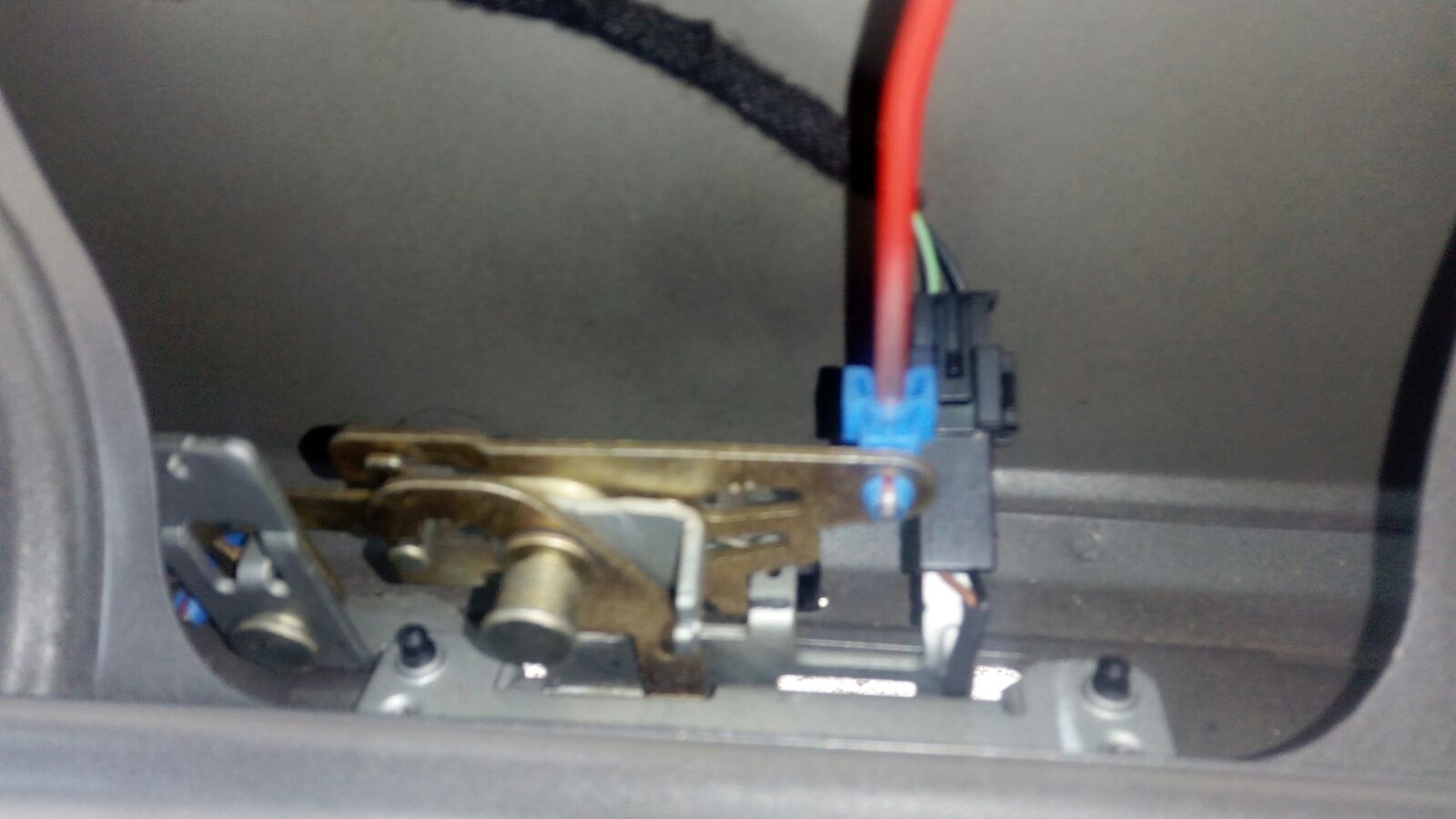

PS: hinter dem blauen Pfeil verbirgt sich das Objekt der Begierde (!?!)
VG Marco
Ob das auch zu messen ist? grün/grau nach Masse (schwarz).
Klar kann man. Ändert aber nix. :redface: Und klärt auch nicht, ob der Schalter selbst oder doch das Kabel dahin (wie der TE vermutete) eine Macke hat. Wahrscheinlicher war IMHO ersteres. Und die Therapie hat die Diagnose bewiesen. :rolleyes:

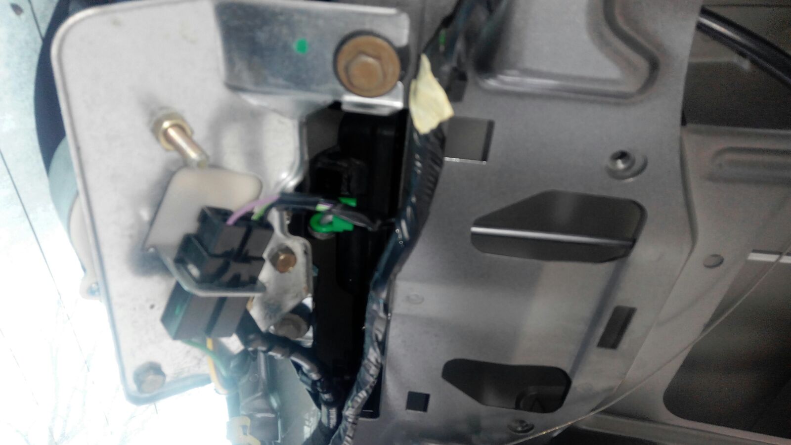

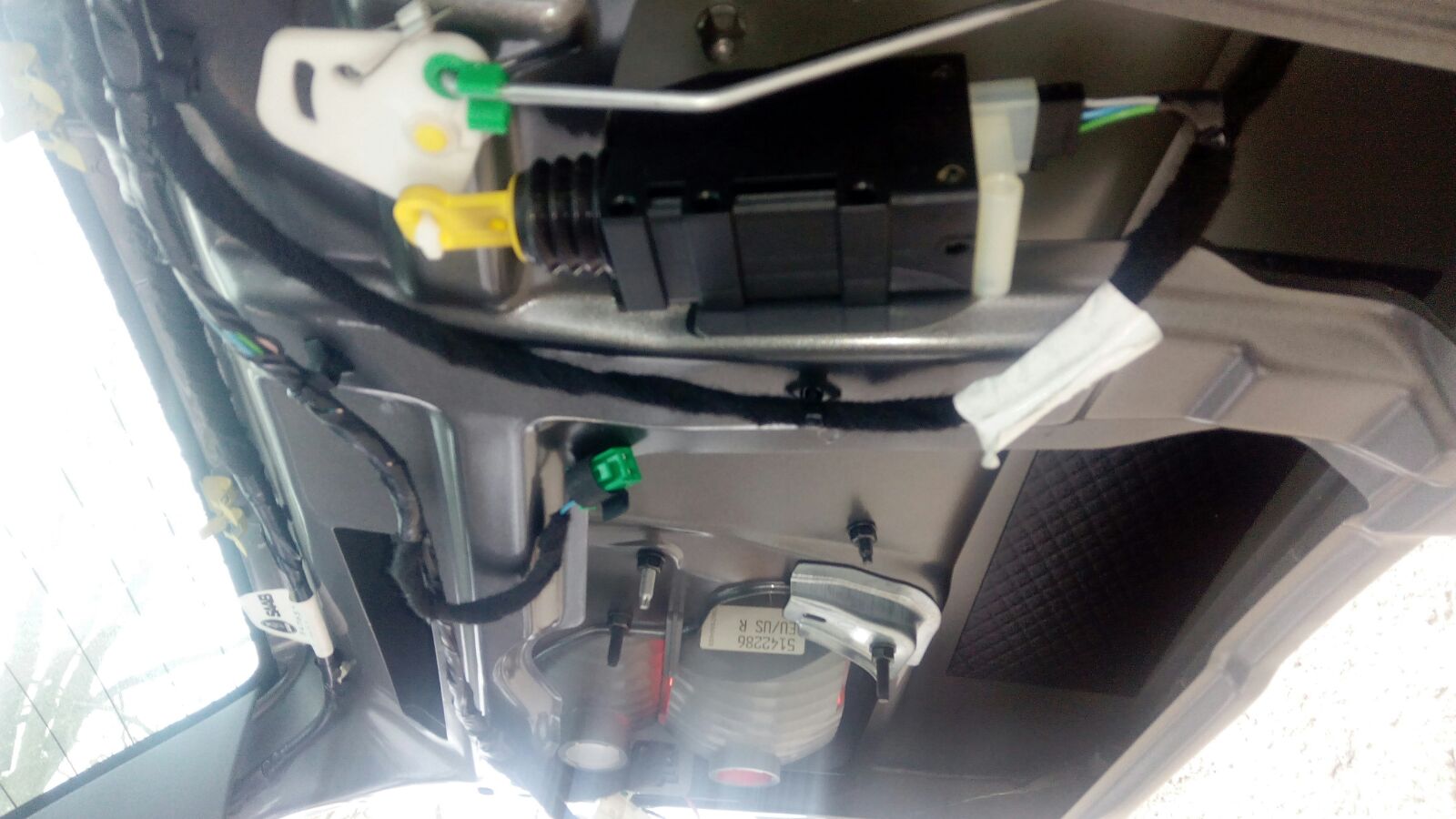

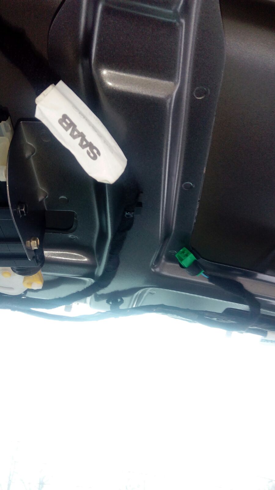

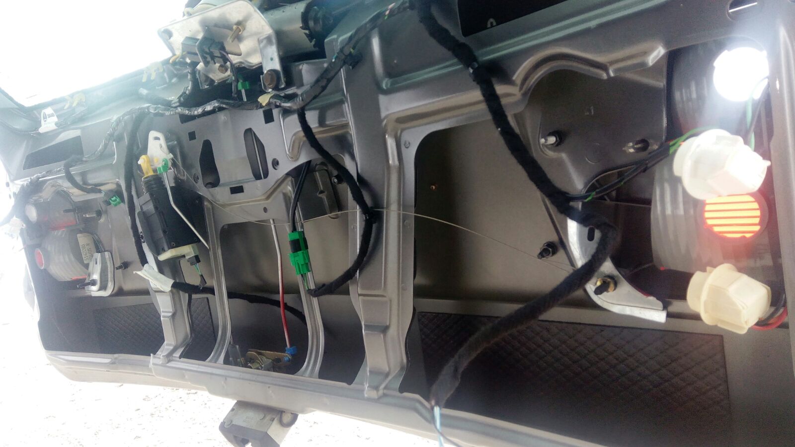

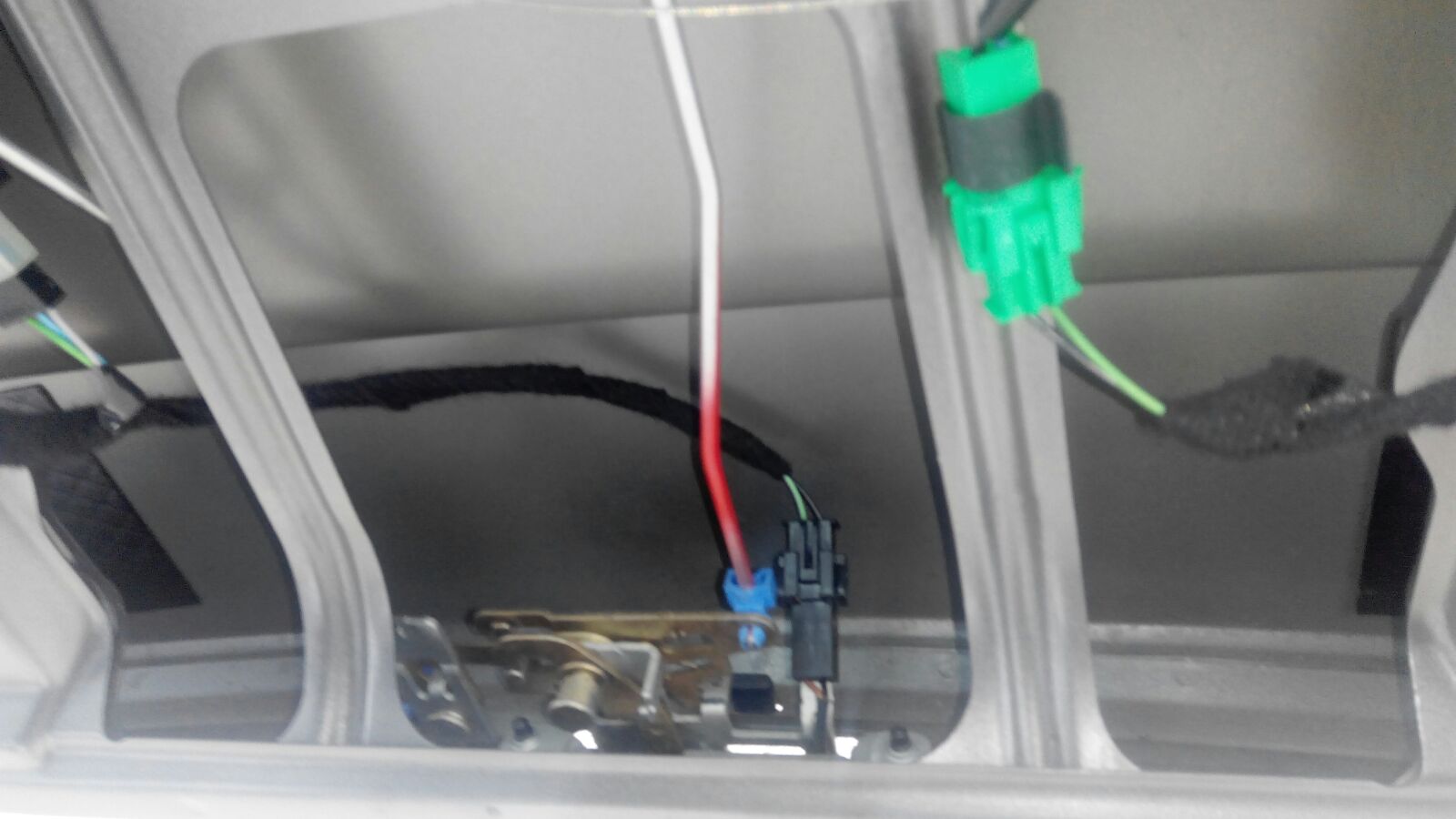

Hat jemand ein Foto von der nackten Innenseite der Heckklappe für mich?
Danke&VG
meinst du jetzt die Pappe?
Also doch mal messen, ob der Kontakt richtig schaltet?
Was willst du denn auf dem Bild sehen? Ich mein eine bessere Ansicht von dem Schloss als in #2 wirst du kaum bekommen. Daher die Frage, worauf du hinaus willst.
Der Stecker war mit einem Kabelbinder fixiert, also gar nicht angeschlossen....also war da schon mal jemand dran...
Mich hätte interessiert ob alles "an seinem Platz" ist, deswegen ein Bild von der Innenseite der Heckklappe...

Das Saab-Kompetenz-Zentrum-Ratzeburg (vielen Dank dafür) hat mir Bilder zur Verfügung gestellt
Bearbeitet von mf3366
gern geschehen!
wenn du nun alle Bauteile ausschließen kannst, bleibt doch bald nur der Kabelbaum.
Und geht es nicht anders, oder kein Tech2 in der Nähe, einfach vorbei kommen, Tech ran hängen und schauen, was sich im Bussystem verändert wenn die Heckklappe geöffnet wird.
pps sollte noch jemand Teile sowie Wischereinheit aus dem abgelichteten Deckel brauchen, kurze PN..:top:
