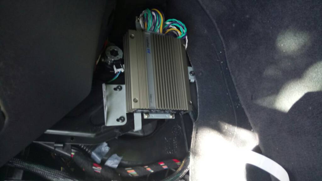

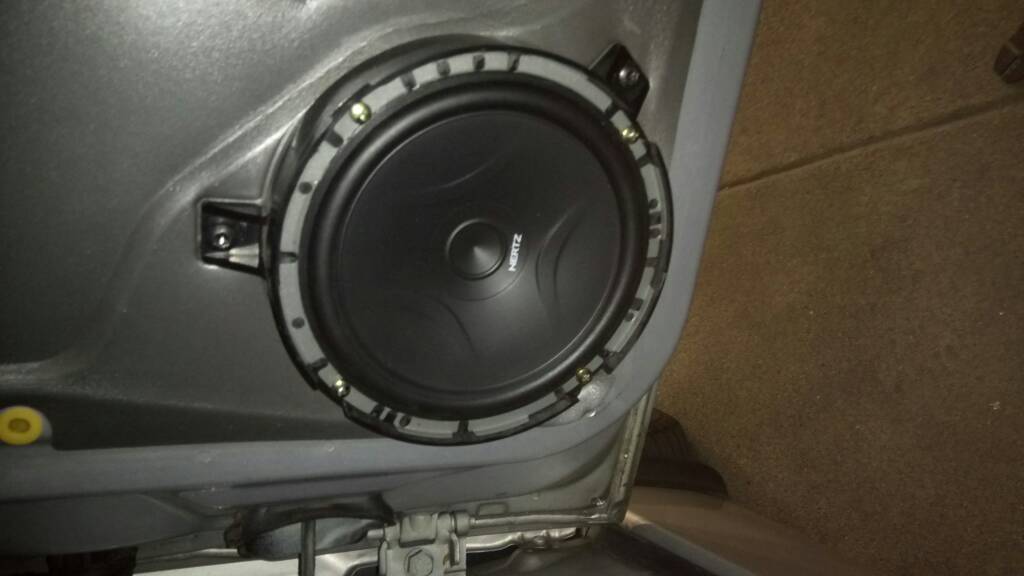

Das ist zwar nicht die Antwort auf die Frage, aber ich kann den i-soamp nur empfehlen. Wird einfach per DIN - Anschluss vom Radio mit Strom versorgt. Klang ist auch super. Wenn Du bereits das AS3 verbaut hast, passen in die Türen problemlos 16cm Lautsprecher. Hier mal ein Bild.DSC_0145.thumb.JPG.9a3a9227aebc2d33a02a0679339b0e38.JPG

[mention=10486]Janosch[/mention] - Hast Du auch Frequenzweichen?
[ATTACH=full]122272[/ATTACH]
Gesendet von meinem F3111 mit Tapatalk
Was sind das für Lautsprecher in den Türen? Subwoofer? Welcher Hersteller / Modell?
Das ist ein Hertz 16er 2 Wege System. Hochtöner und Frequenzweiche sind im Armaturenbrett verbaut. Wenn Du das AS3 hast, brauchst Du eigentlich nur die Lautsprecher und den Verstärker tauschen. Die Distanzringe in den Türen sind bereits verbaut und nur etwas anzupassen (je nach Lautsprecher).
