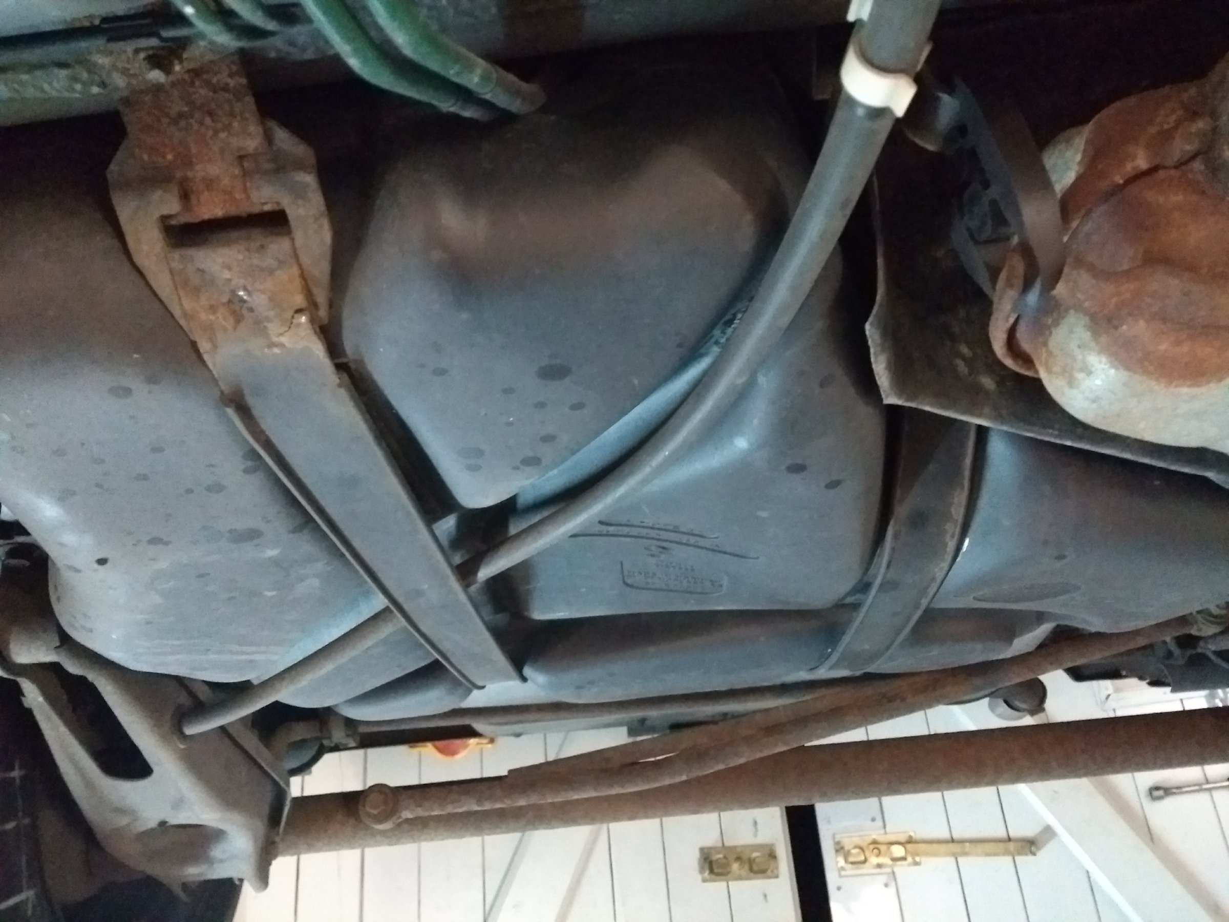

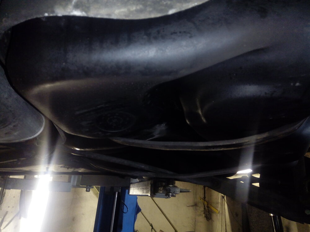

So, neuer (gebrauchter) Filter inkl. Unterdruckventil verbaut, die Tankentlüftung funktioniert wieder. Der Tank hatte sich durch den Unterdruck etwas zusammengezogen (nach 250km Fahrt ohne Entlüftung; siehe Bild), zum Glück offenbar noch alles im Rahmen, nach Volltanken sieht er wieder schön prall aus...

Die Tankbänder lässt Du so?
Noch ein paar Male Volltanken, dann wird er es merken...
Das Handbremsseil liegt eigentlich auch nicht richtig.
Du meinst das Tank-fang-Seil? :-))
Nein, neue Bänder sind bestellt, zusammen mit Achsmanschetten vorne - habe ich erst gesehen, als ich den 9000er auf der Bühne hatte.
Und wie liegt es eigentlich richtig? Mein Mechaniker hat da nix zu gesagt, für mein Empfinden sah es erstmal nicht falsch aus, dass es in der Aussparung im Tank entlang läuft.
Aber nochmal zurück zum eigentlichen Thema, dem Aktivkohlefilter - hat da jemand sachdienliche Hinweise zu?
Sieht aus, ala wäre das im Bereich des Tankbandes dadrunter eingeklemmt. Wenn es komplett in der Aussparung verläuft, ist es gut.
Das Tankband an sich sollte eiligst erneuert werden.
Dann ist alles gut - das sieht nur auf dem Photo wegen des zusammengezogenen Tankes so aus.

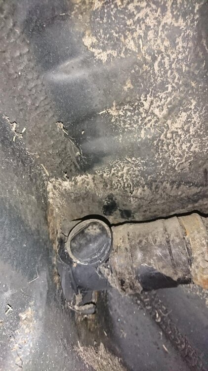

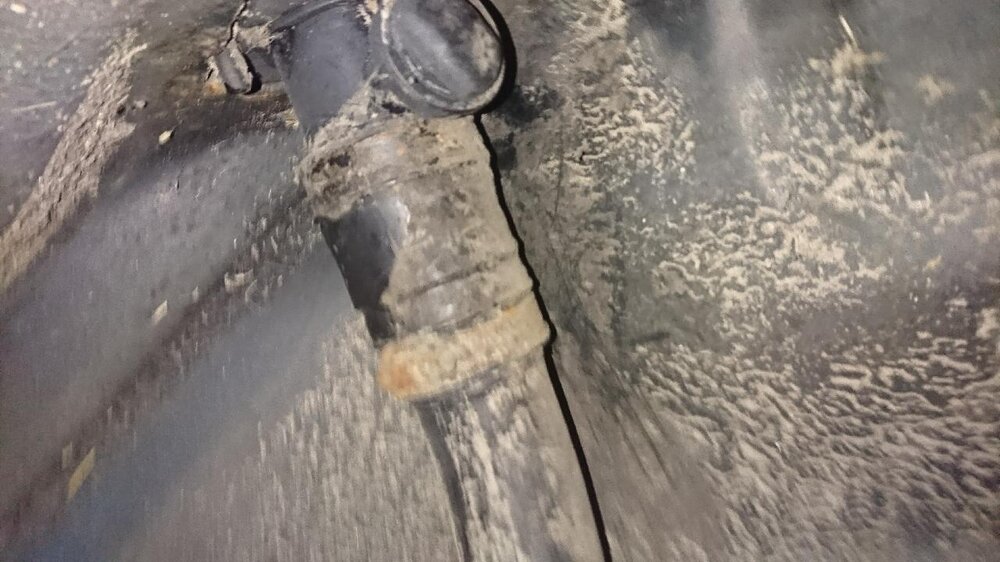

Mal eine Frage: was passiert eigentlich, wenn dieser Schlauch gebrochen ist? Ich habe bei meinem 9000er CSE heute nämlich festgestellt, dass er entzwei ist. Scheint ja öfter vorzukommen, aber können dadurch langfristig irgendwelche weiteren technischen Probleme entstehen? Ich denke, ich fahre schon länger so durch die Gegend. Und bis jetzt schnurrt mein 9000er immer noch wie ein Kätzchen.
Offene Verbindung zum Tank (sollte man eigentlich riechen).
Theoretisch könnten sich entweichende Benzindämpfe entzünden. Und der Sprit zieht Feuchtigkeit (bei langen Standzeiten kritisch)
Danke für die schnelle Antwort, dann werde ich den Schlauch mal schnell erneuern.
Aber anschließend kontrollieren ob der im Tank auch belüftet wird.
Sonst zieht der sich zusammen.
