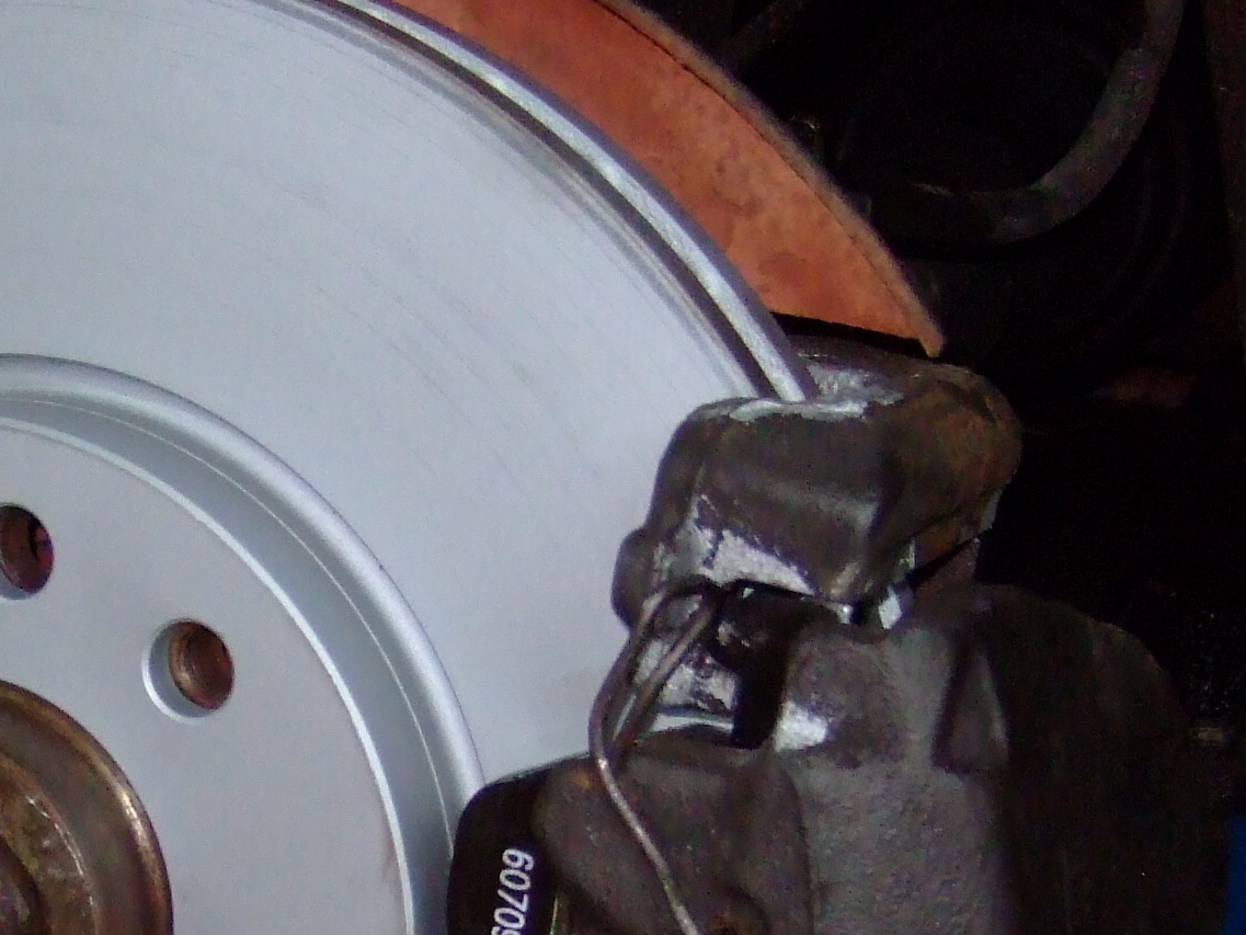

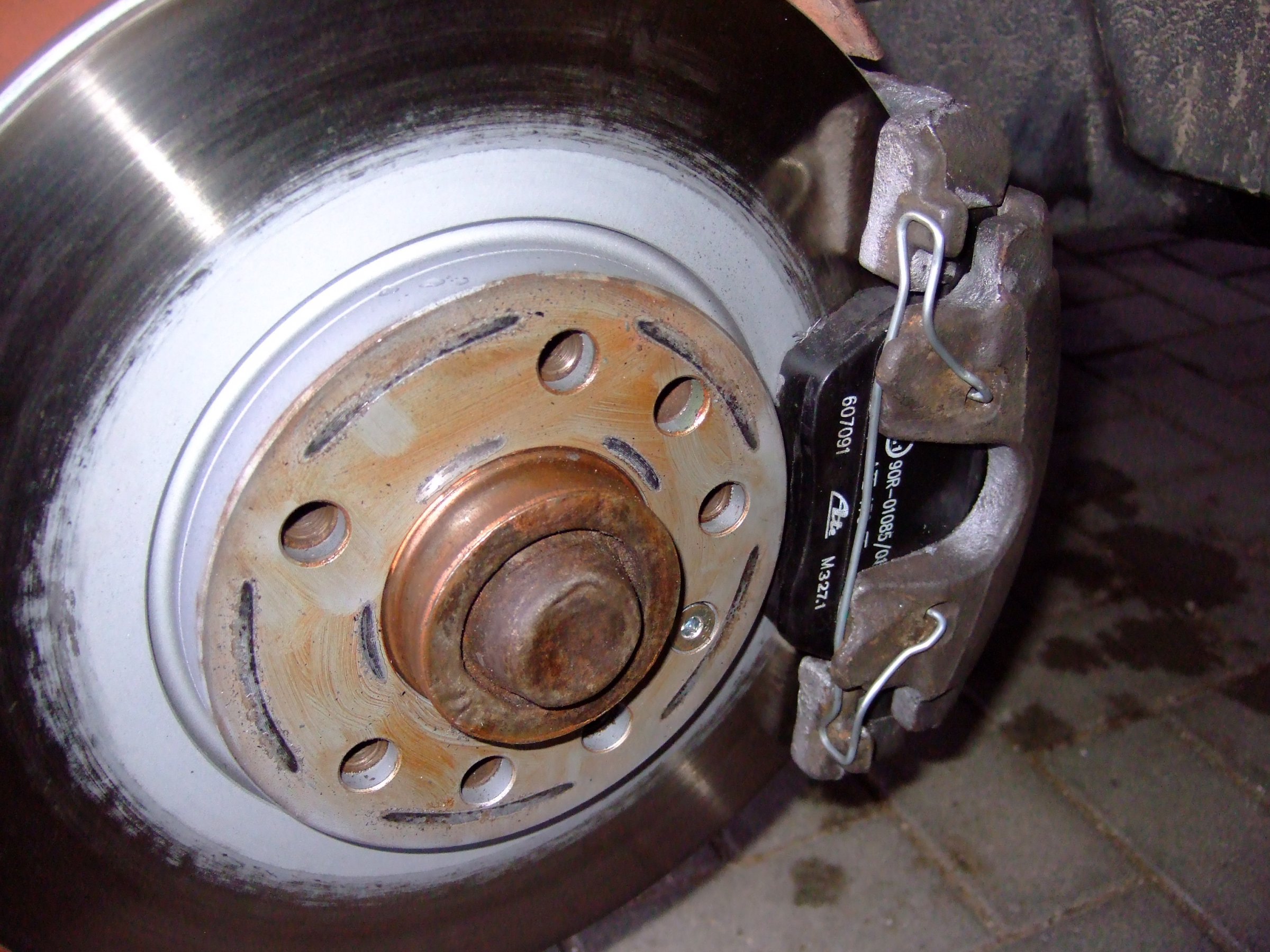

Aus eigener Erfahrung: Wenn auch wiederholtes und korrektes Entlüften keinen festen Druckpunkt liefert bzw. dieser immer wieder verloren geht, könnte es auch an falsch montierten Klammern der Bremsbeläge liegen... :eek: :vroam:
Okay..Danke. Hab ich auf dem Schirm. Hab den Wagen heute in die Werkstatt gebracht.
Gibt es ein Foto oder eine Zeichnung der korrekten Montage?
