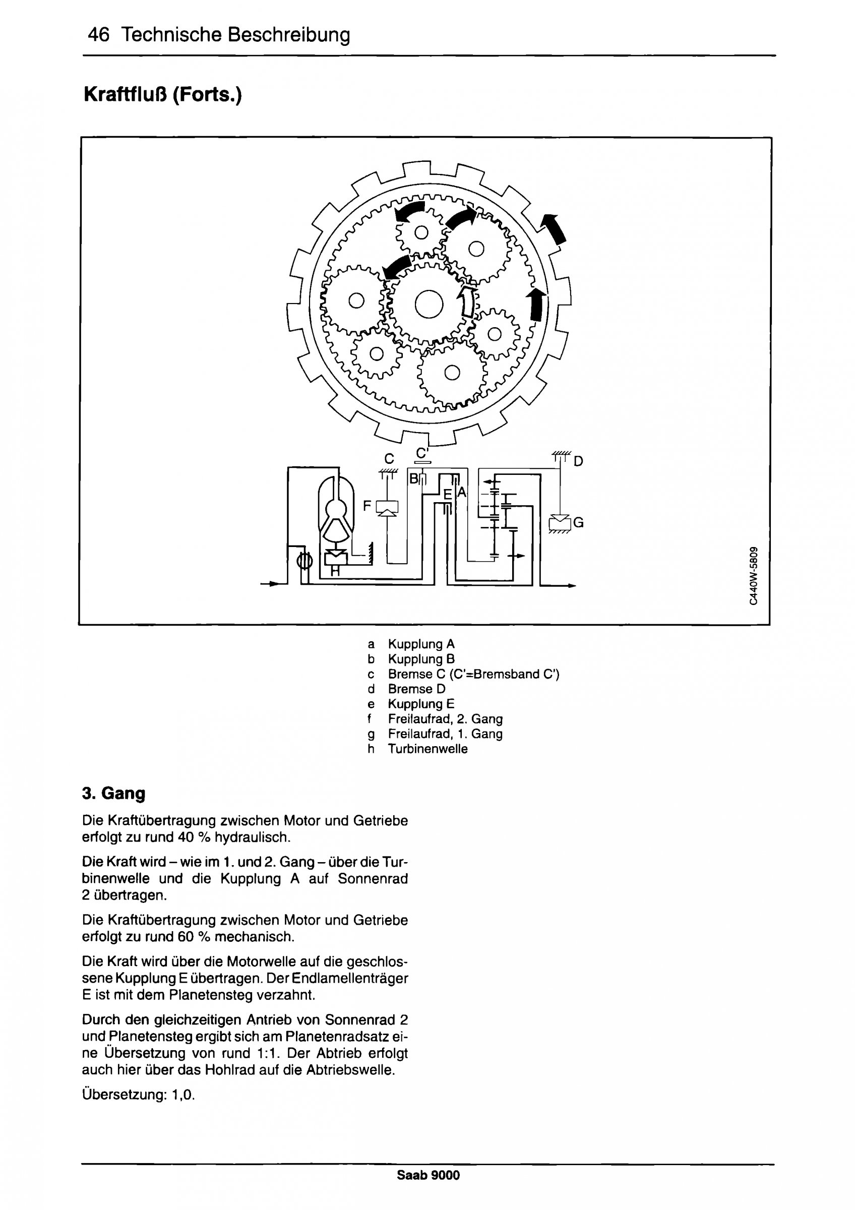

René, du hast Recht, normal könnte man das auch in 3 merken, da hab ich aber nie drauf geachtet und mittlerweile ist der Wagen abgemeldet.
Allerdings "kuppelt" er ja auch in 4 ein, sobald das Gas etwas zurück genommen wird- vielleicht macht sich das Problem in 3 durch das reduzierte Moment (60%) auf Kupplung E nicht bemerkbar...
Die anderen 40% gehen über den Wandler und Kupplung A
Die Bilder sind aus 4.2 von 95

Ich denke Du siehst da was falsch, der Thorsionsdämpfer, ist Teil der WÜK ich denke in der Funktion vergleichbar mit den Federn einer manuellen Kupplung.
Daher halte ich den Defekt immer noch sehr wahrscheinlich, ohne es genau zu wissen.
