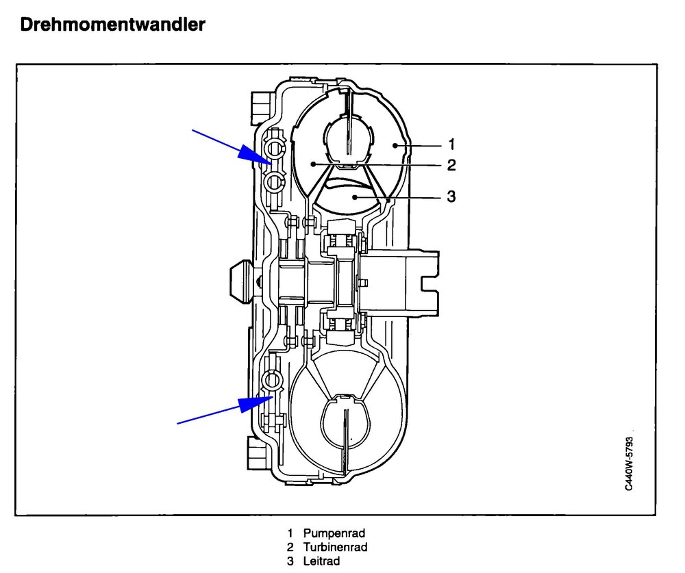

Wäre diese Brücke denkbar? Und was könnte das verursachen?
Zur Not ist ein Automat oder auch eine Schaltbox parat.

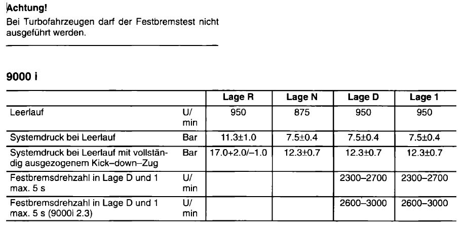

...könnte! auch ein Wandlerdefekt sein. Hab im Moment nicht die, für das 4HP18 vorgeschriebene Festbremsdrehzal zur Hand. Müsste man aber im Manual finden. Das mal testen, um einem Wandlerdefekt evtl. auf die Schliche zu kommen...
Werde ich morgen gleich mal sehen wo die liegt.
Wenn sie drunter liegt, wäre das ja eine anzunehmende Ursache.
Glauben mag ich es nicht und hoffe auf zu lange schlechte Wartung.
Edit:
2300-2700, aber bei Turbos darf der Test nicht durchgeführt werden, und nu?
...echt? Steht das so im WHB? Hab ich gar nicht mehr in Erinnerung...
Ich habe hier für die Turboversionen 2600 - 3100 rpm. Ich weiß nicht ob es eine Auflage von Saab war/ist das am Turbo nicht getestet werden soll, habe nichts gefunden.
Zum anderen kann bei den Saab der Druck gemessen werden.So wie es aussieht denke ich auch sehr stark das ein Regler/Ventil hängt.

Meine Werte waren für den 2,0 und 3 Liter Sauger
2,3i sind 2600 -3000.
