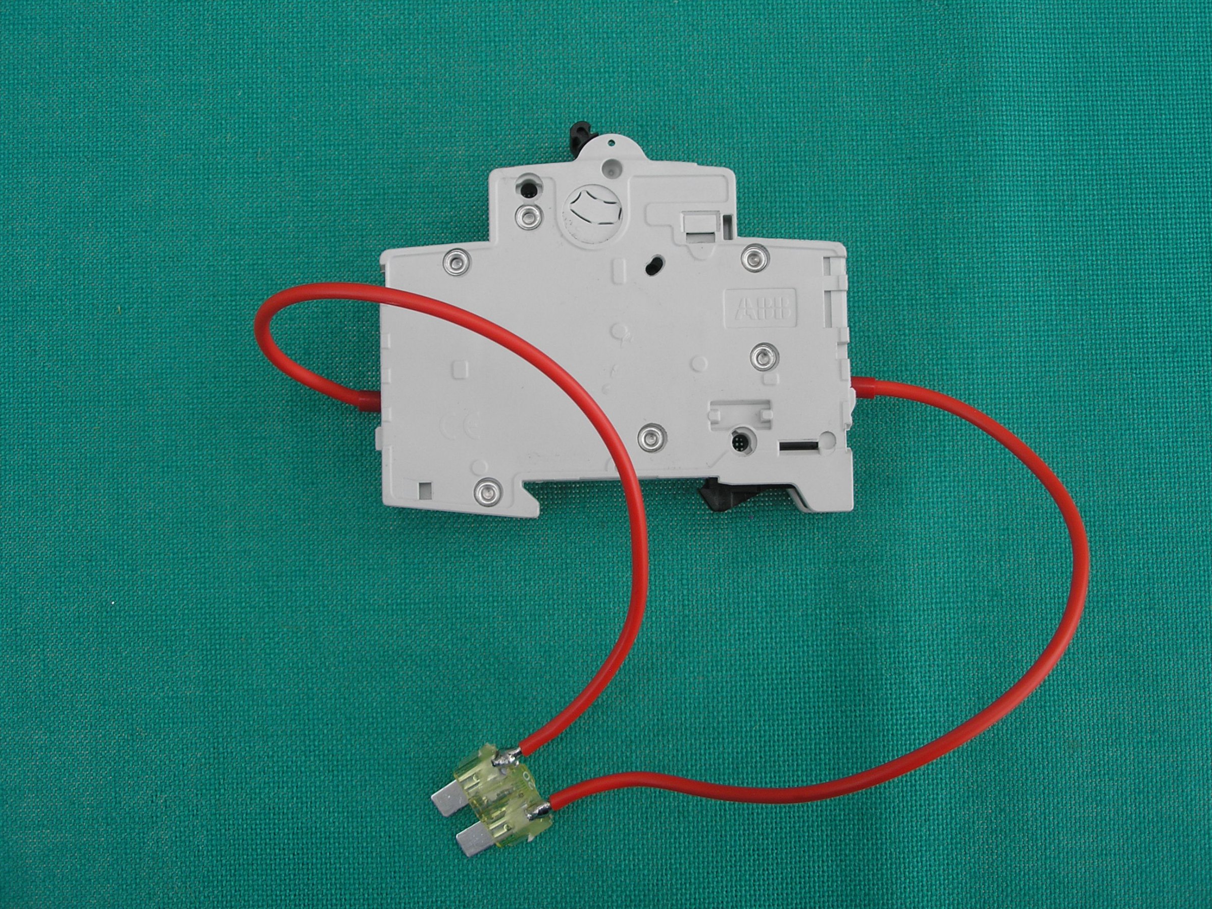

Dann kommst Du wohl nicht umhin, die angeschlossenen Verbraucher zu überprüfen. Dazu würde ich erstmal Schiebedachmotor und die beiden hinteren Fensterhebermotoren prüfen. Also jeweils Steckverbindung trennen, Zündung an und gucken, was macht die Sicherung?! Wenn vorhanden vielleicht besser einen Sicherungsautomat nehmen... :rolleyes:
Gibts ja für Kleingeld in jedem Baumarkt...

ist eher Symptom-Ignorieren, statt beheben. Wenn da wirklich irgendwo ein unzulässiger Verbaucher sitzt, der zuviel Saft zieht, sollte das auf jeden Fall gefunden und eliminiert werden.
Ehe ich mir da so einen "Monster-Automaten" reinfrickle, nehme ich eine Hand voll 20A Sicherungen.
Falls bei MPG irgendwo ein schleichender Kurzschluß, oder ein sehr hoher Übergangswiderstand vorhanden ist, muss der gefunden werden.
Zur reinen Fehlersuche (!) ist das mit dem Automaten schon eine nette Sache, finde ich.
Das ist richtig,
nur da ich bestimmt 200 dieser Sicherungen habe, benutze ich immer die Sicherungen :biggrin:. Und ehe man sich so einen Automaten kauft und bastelt (für einmal), würde ich auch eher die Sicherungen nehmen..
Genauso war das auch gedacht. Hat ja nicht jeder massenweise Sicherungen daheim rum liegen.
Das Ding hab ich mal für einen Ford gebastelt, bei dem völlig unreproduzierbar immer wieder eine bestimmte Sicherung flog. Und da die Kiste im täglichen Einsatz war und ich damals keine Zeit für eine intensive Fehlersuche hatte, war das eine praktikable Lösung. Da konnte man dann notfalls sogar während der Fahrt die Sicherung wieder rein drücken. Und das geht halt mit einer normalen Sicherung nicht...
