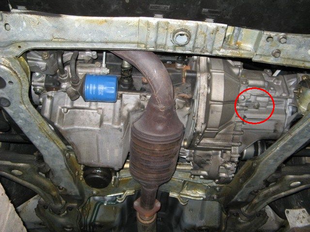

Ölablassschraube am Getriebe, oder doch was anderes?
Hallo zusammen
Was sitzt hinter dieser Schraube beim manuellen 5-Gang-Getriebe? Die Ölablassschraube ist ja seitlich angeordnet. Trotzdem sind bei mir rund um diese Schraube verdächtige Ölspuren sichtbar...
(Bild von einem Saab 9000)
Gruss
Martin
Schon mal mit Bremsenreiniger sauber gespritzt? Müsste die Halteschraube einer Stütze im Getriebe sein.
Hallo zusammen
[ATTACH=full]123274[/ATTACH]
Gruss
Martin
Falsche Abteilung? Wäre mir neu, dass der 9-5 an dieser Stelle eine Schraube hat. Insofern ist das Bild vom 9000er nicht hilfreich...

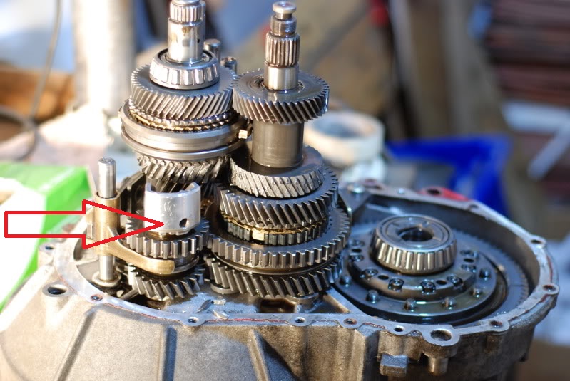

Doch, hatta (hat er). Das ist die Schraube die die Lagerkonsole der Rückwärtsgangwelle hält:
[ATTACH=full]123286[/ATTACH]
Da muss ich mich zu Hause Mal drunter legen. Die habe ich noch nie wahrgenommen...

Das bedeutet also, das Lösen dieser Schraube ist nicht zu empfehlen, sofern man nicht vor hat das Getriebe zu zerlegen?
Ist denn dieser Teil vom Getriebe ölgefüllt?
Ja, ich hatte den Bereich bereits mit Bremsenreiniger saubergemacht, allerdings kommen die Ölspuren wieder. Nachziehen der Schraube hilft auch nicht.
Gruss Martin
