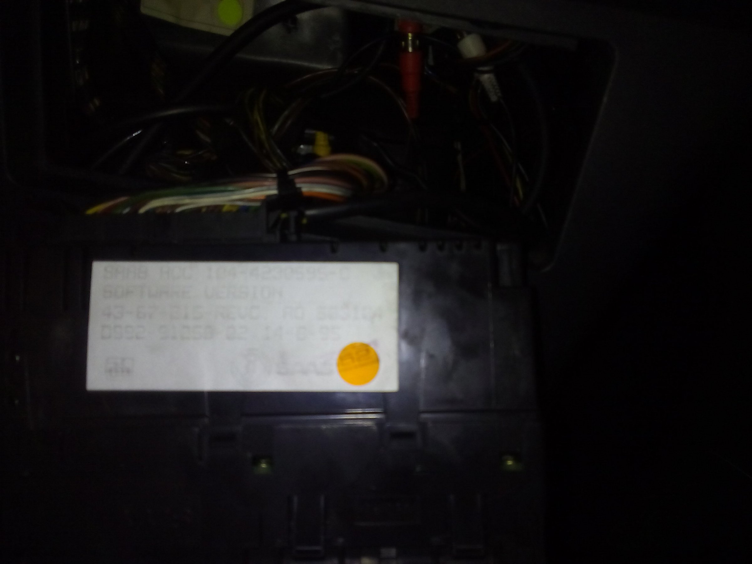

Dann mache ich jetzt mal die Bilder vom ACC des 9-3er und vom 902er incl. Beschriftung auf der Oberseite, menno,dabei ist es draußen schon -4 Grad. Bis gleich :-)

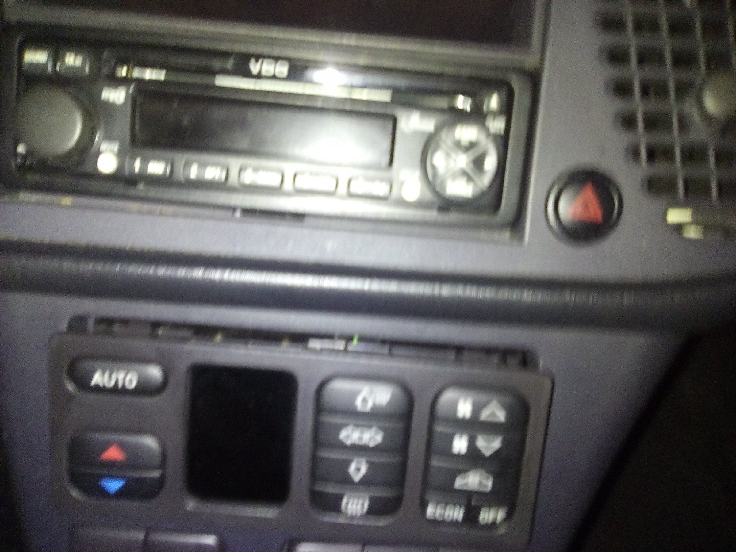

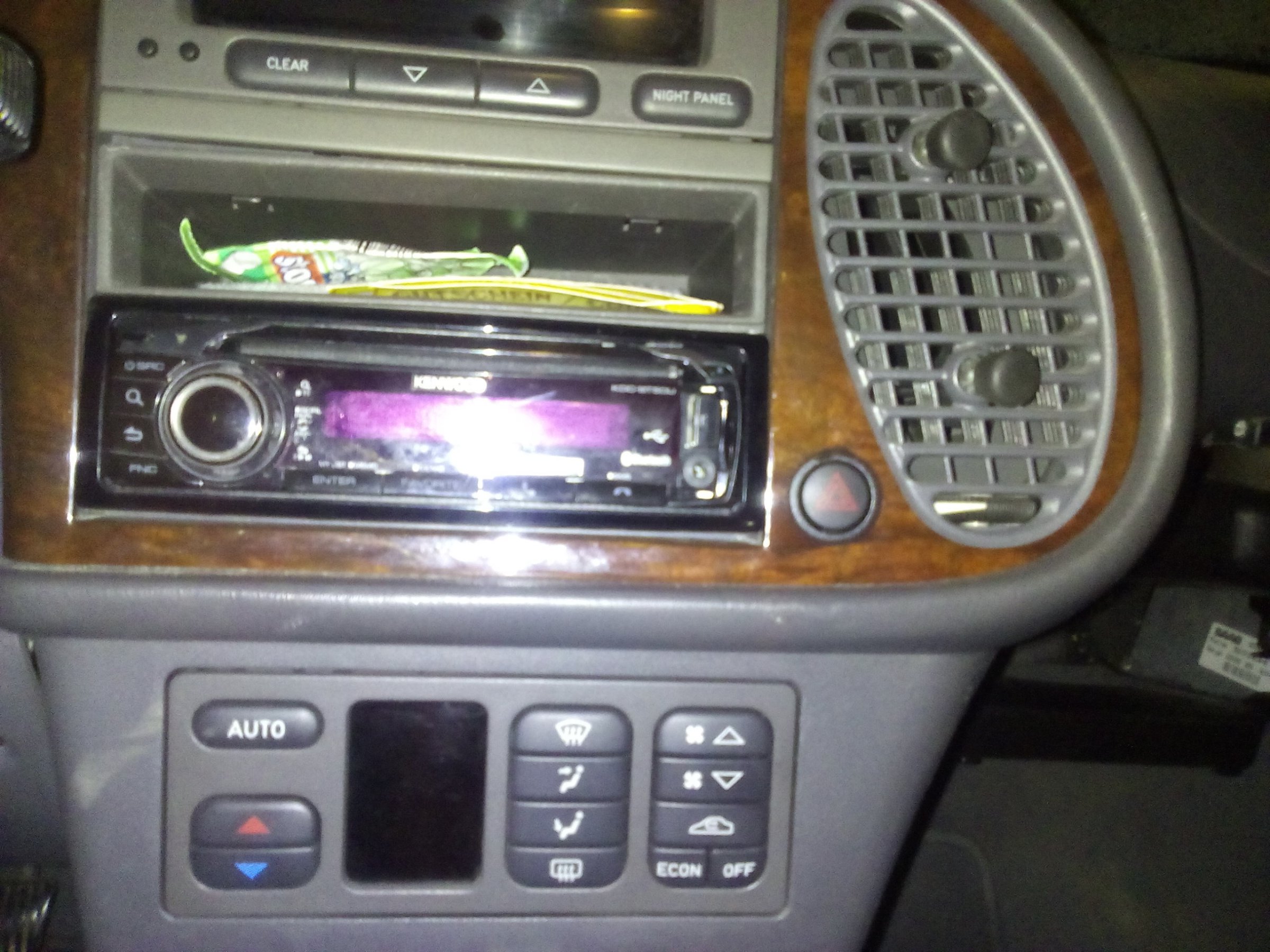

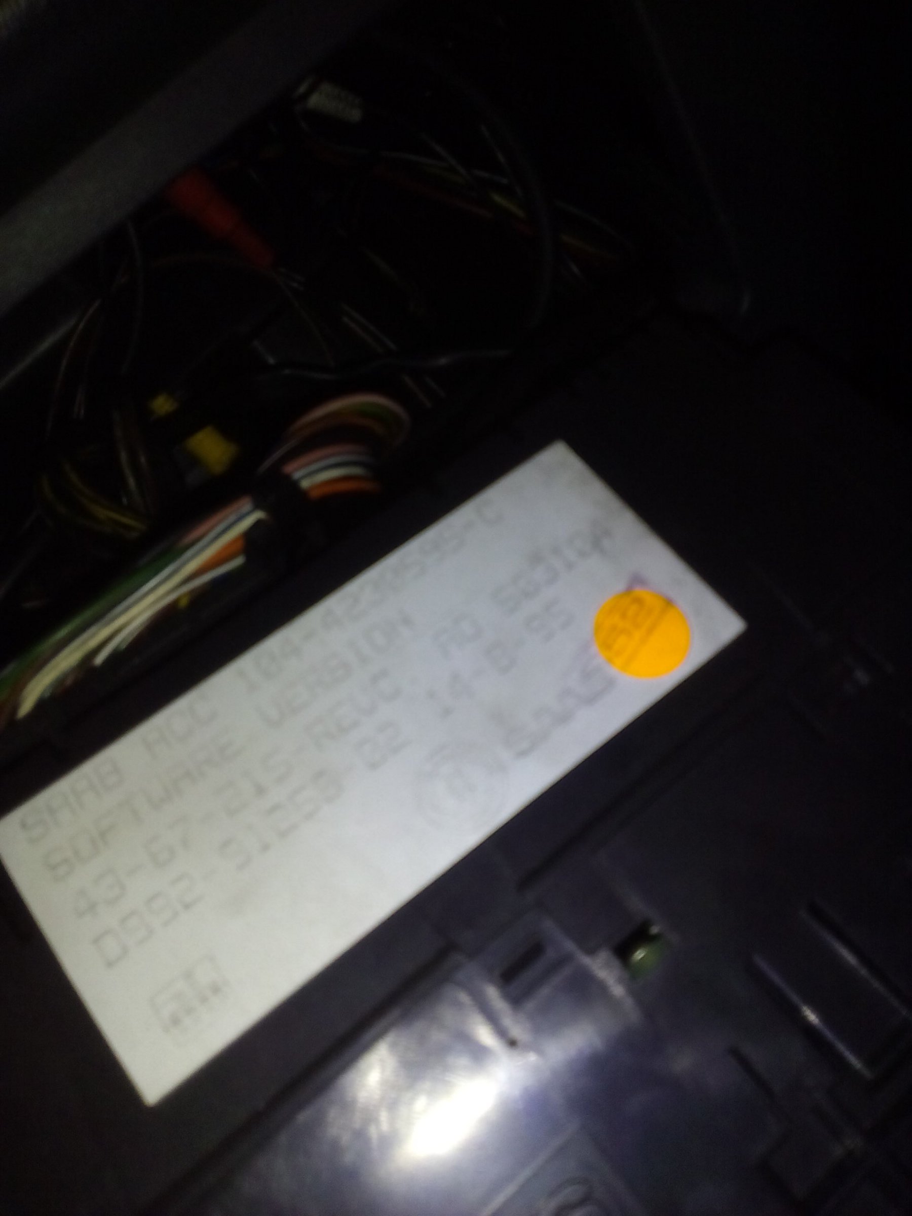

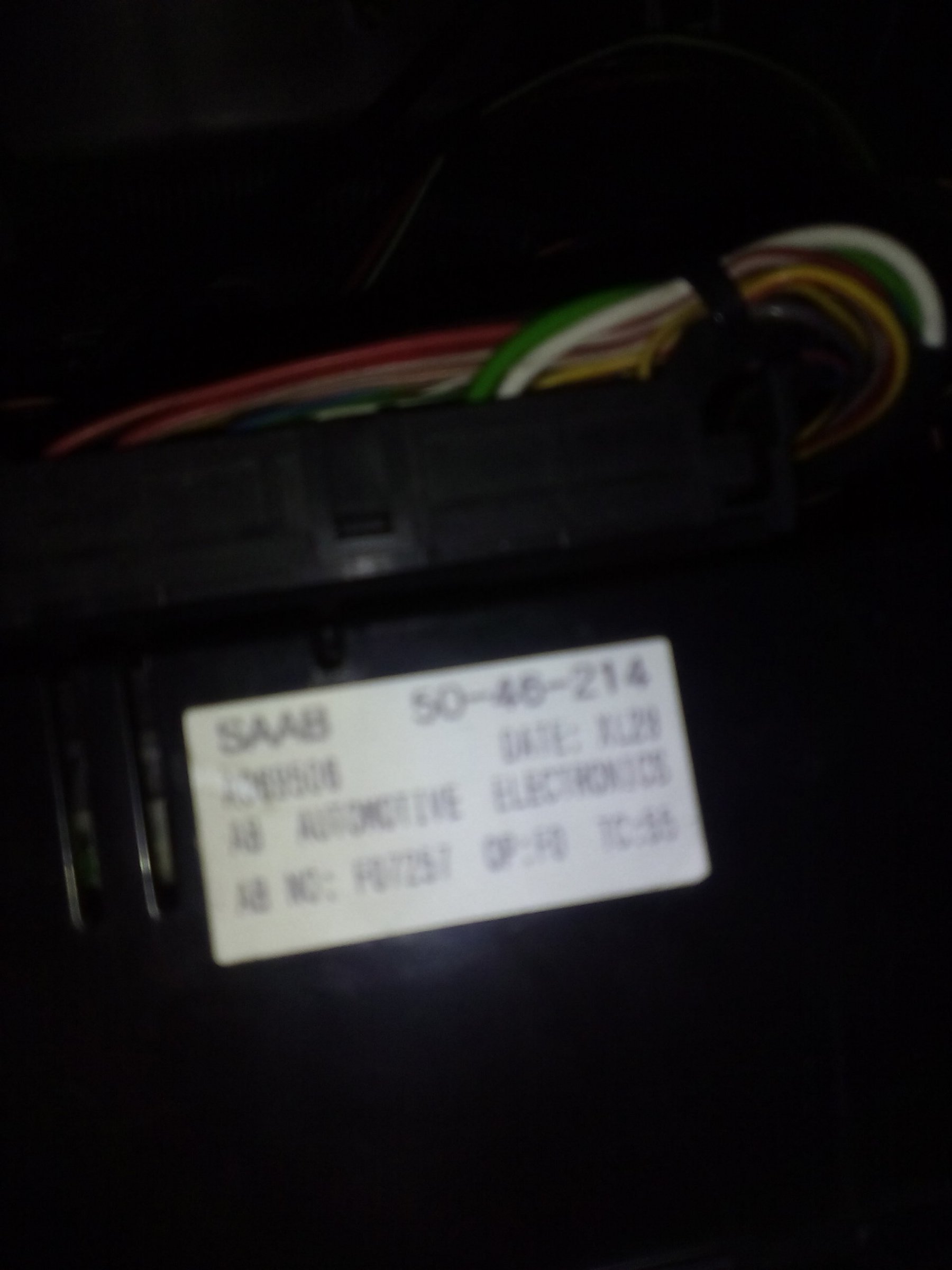

Hier die Bilder:
Saab 9-3 aus Bj 2000:
IMG_20170208_212929.thumb.jpg.d86be48efc417f0a276bb682abea82a8.jpg IMG_20170208_212949.thumb.jpg.1357fa44c3825bd2b26ad8908b1c35e0.jpg IMG_20170208_212955.thumb.jpg.b87c0749149ce191d0fa2029c73e534c.jpg
Hie die Bilder vom 95er 902 um den es im Thread geht:
IMG_20170208_212929.thumb.jpg.d86be48efc417f0a276bb682abea82a8.jpg IMG_20170208_212949.thumb.jpg.1357fa44c3825bd2b26ad8908b1c35e0.jpg IMG_20170208_212955.thumb.jpg.b87c0749149ce191d0fa2029c73e534c.jpg IMG_20170208_213039.thumb.jpg.6c57a5f53a7dbe4c57c2b27e58a0a304.jpg IMG_20170208_213048.thumb.jpg.7581b5e7f013e06502ed22dc519a77c4.jpg

Doch, nur zeigt die Praxis halt, das so ein Quertauschen zwischen zwei Modellen schnell dazu führt, dass nicht mehr alle folgen können und das Missverständnisse auftreten.
Zu den Bedienteilen, in deinem Post sind die Bilder unter 902 auch die vom 9-3. Und der Aufkleber beim 902 ist nicht zu lesen.
5046214 => 9-3 I
5336433 => 9-3 I
4230595 => 900 II
4755955 => 900 II

Ich hoffe man kann auf den Bildern in etwa erkennen, welches ACC Bedienteil in welchem Wagen verbaut ist?
Nein, siehe meinen Beitrag zwei vor deinen, hat sich wohl überschnitten.

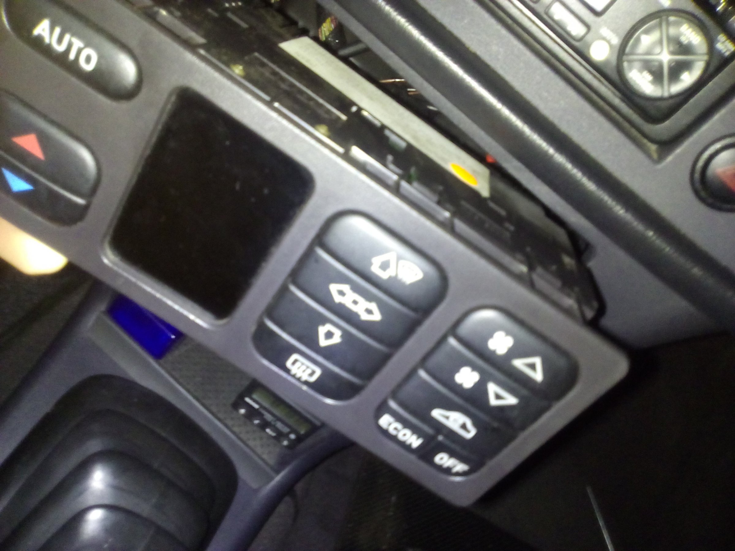

[mention=10086]euro[/mention] mach bitte mal ein Bild von deinem Klimabedienteil, dann dürften sich einige Fragen klären!
Habe ich gemacht; welche Frage(n) sind damit nun geklärt?
Lies nochmal #63 Alles klar?

Und was die ACC-Geräte angeht, nochmal: sind sie identisch, ist ein einem der Autos ein verkehrtes eingebaut. Die korrekten Teilenummern hat Flemming dir ja geschrieben, so sollten sie sich in deinen Autos wiederfinden lassen - auf dem Foto des Aufklebers kann ich sie auch nicht erkennen.

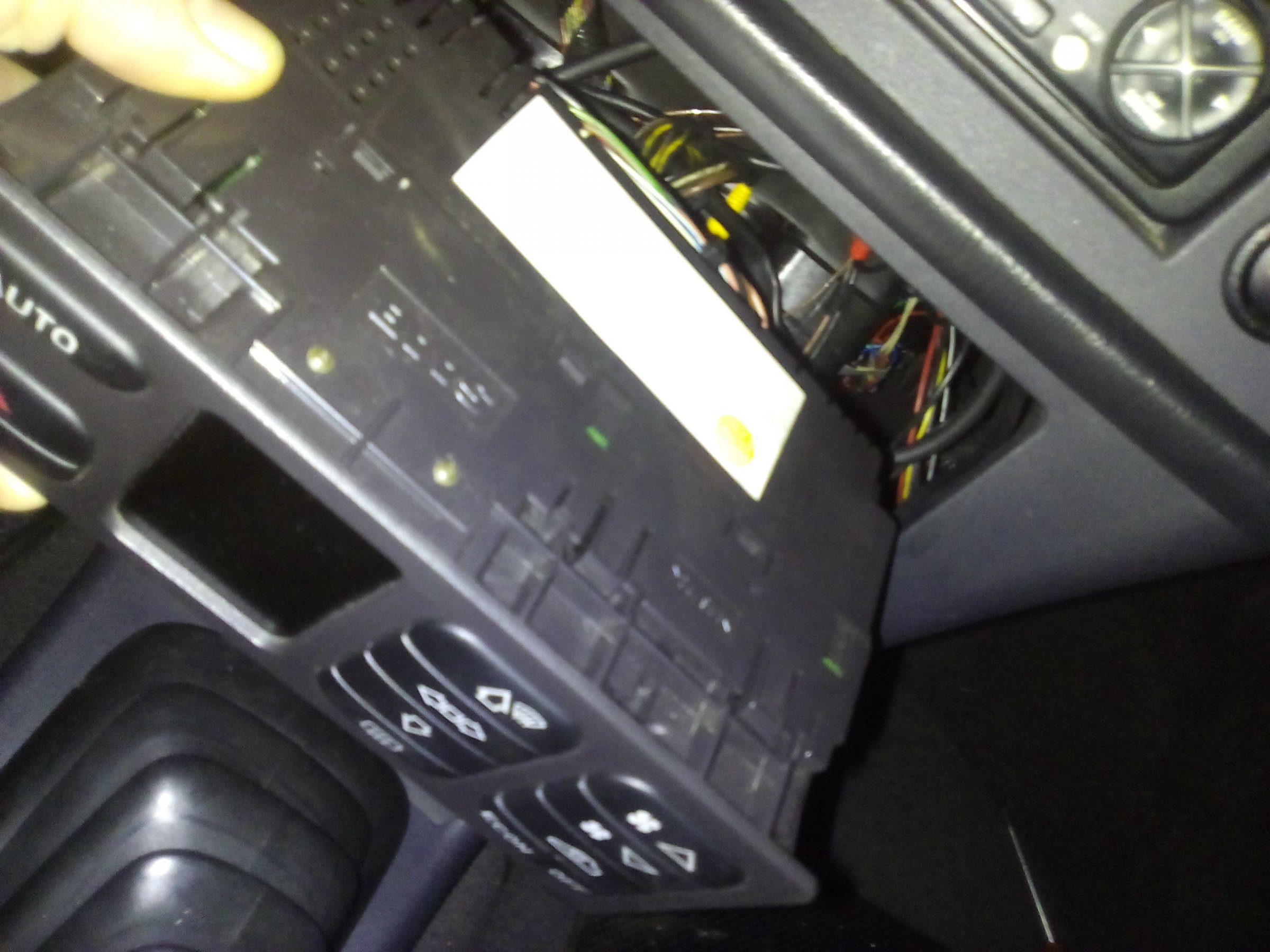

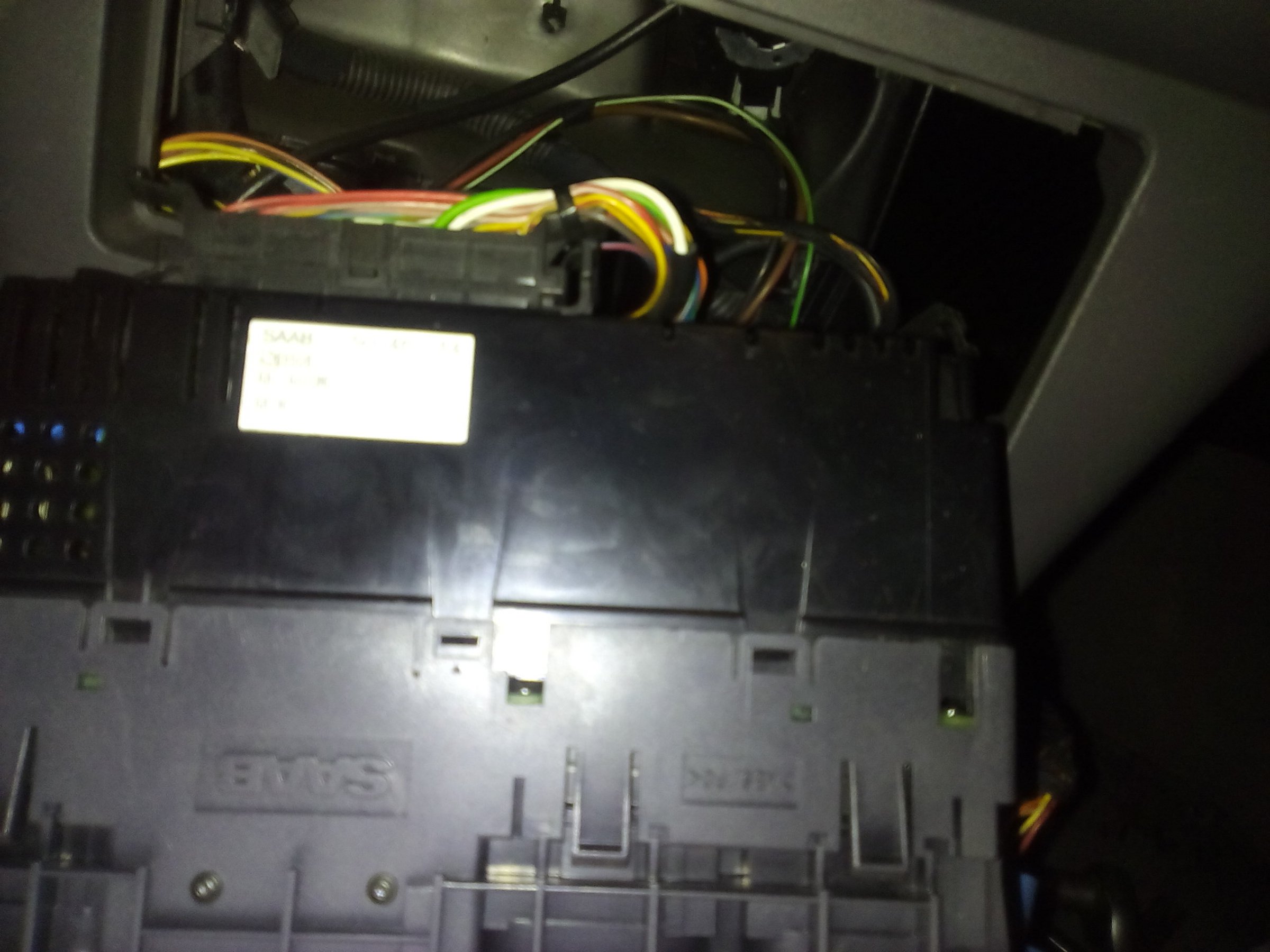

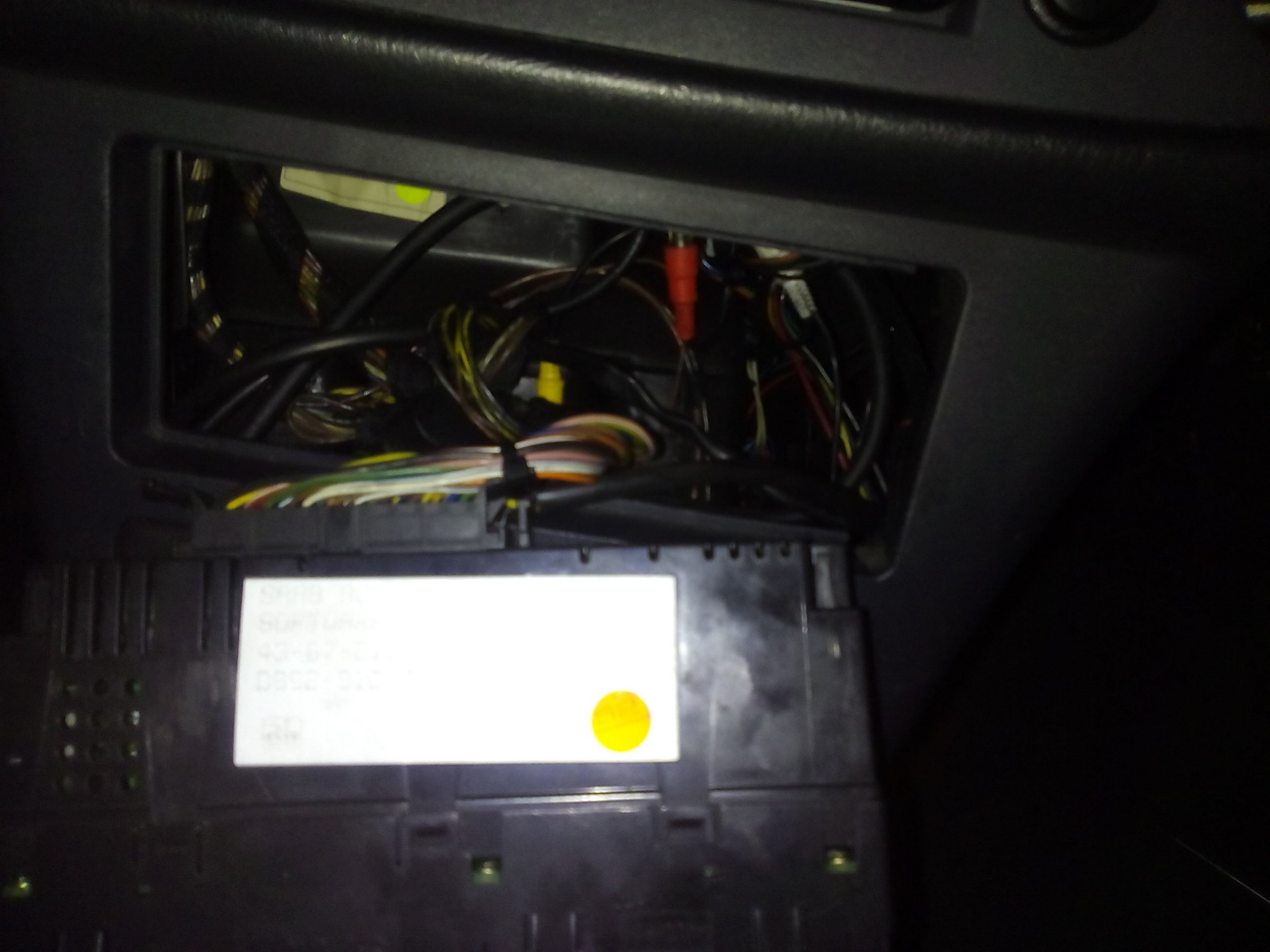

902:
9-3:
Die Aufkleber kann ich im Dunkeln auch nicht lesen. Auf dem vom 902er steht eine Jahreszahl (94).
Aber ich hatte das so verstanden, dass es um das Aussehen und nicht um die Beschriftung geht, die Vermutung war doch dass der nur "AC" hat? oder?
Nein, dass es sich um eine ACC handelt, war schon einem deiner ersten Beiträge zu entnehmen. Dann wäre das ja soweit geklärt - wenn du nun noch eine passende Nummer auf dem Gerät des 900II findest, wenn's hell ist, passt es wieder.
Jein. Es ging um zwei Dinge. Zu einen ACC, ja, geklärt. Zum anderen die Frage, ob hier ein Vorbesitzer warum auch immer ein Bedienteil vom 931 in deinem 902 eingebaut hätte. Kann man wohl an der Farbe erkennen (?), sicher jedoch am Aufkleber anhand der Teilenummer. Wird aber wohl auch passen. Also Kabel.
Ich war gerade nochmal unten und habe mir notiert:
5046214 ist die Teilenummer des ACC in meinem 9-3er
4230595 ist die Teilenummer des ACC in meinem 902er
Alles also so wie es sein sollte.
