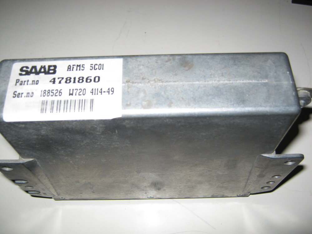

So sieht beispielsweise die Kennzeichnung eines Serien-Steuergeräts 2,3 FPT aus:
Mein Saab-Experte meinte, daß z.B. SKR bei Software-Anpassungen die dort auslesbare Serien-Kennung des Steuergeräts für Tech2 oder PC nicht geändert habe.
Bei Hirsch erinnere ich mich nur an eine aufgeklebte Plakette am Steuergerät, die Auslesung dort kenne ich nicht.

Saab Part number : 07B96
Ursprünglich hing das Ding, lt. Bild, mal an einem 234L: 47 81 860
Wer sich da also so schicke Nummern ausgedacht hat ... :confused:
Welches Bild? Das von [mention=225]troll13[/mention] ?
Ja.
Achso, das Ding war also wahlfrei, und hatte mit Deinem nichts zu tun?
Nein, mit meiner ECU hat das Bild nichts zu tun, nein. Die Aufkleber außen auf dem Gehäuse halte ich für noch weniger aussagefähig als die Daten des Image... :rolleyes:
