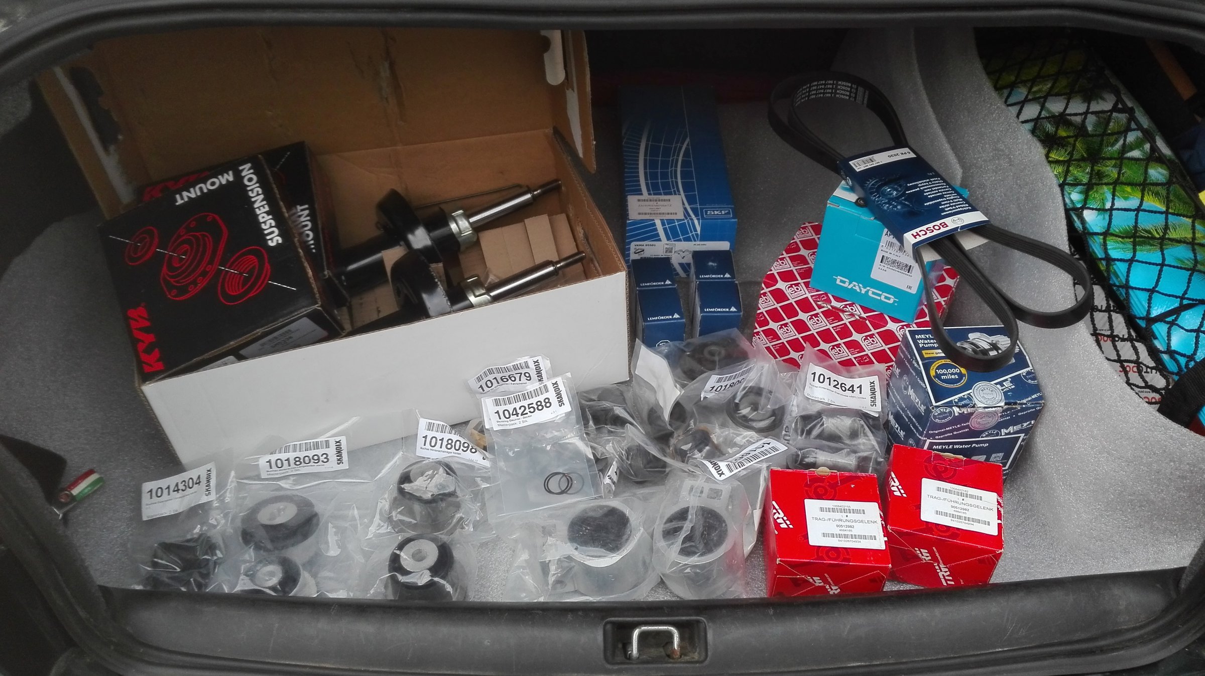

Ich distanziere mich schon vorab vom Begriff der “Runderneuerung“, aber nun habe ich eine Zeitlang Teile gesammelt, und morgen geht der Griffin zum Mechaniker. Es wird erledigt:
Zahnriemen, Flachriemen, Rollen und Spanner, Wasserpumpe, Traggelenke, Fahrwerksbuchsen vorne und hinten, Buchsen Hilfsrahmen vorne und Hinterachse, Stoßdämpfer und Domlager vorne.
Beseitigt wird auch der Ölverlust am Motor, bislang noch nicht genau geklärt, woher der kommt. Hier rechne ich noch mit zusätzlichen Ausgaben.
Und schließlich wird noch der Rost beseitigt, und zwar an den Längsträgern hinten, den Schwellerenden und um betroffene Stopfen in der Reserveradmulde.

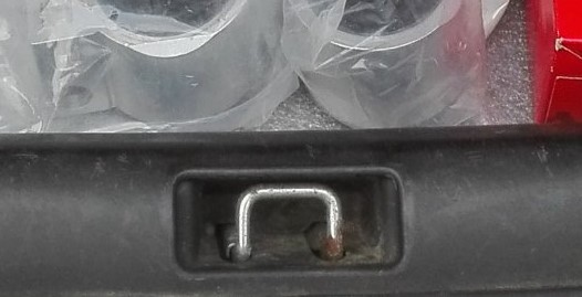

Und ja, danke für den Hinweis, ich werde auch die Falle der Heckklappe auf Vordermann bringen :biggrin::top:

Mit etwas Verspätung - der Wagen ist seit 5 Wochen fertig - nun meine Rückmeldung:
Zahnriemensatz komplett*
Polyriemen mit Spannarm und Rollen*
Lager Lichtmaschine
4 Nockenwellendichtringe
1 Kurbelwellensimmering
1 Vakuumschlauch
2 Ventildeckeldichtungen
Domlager vorne*
Stoßdämpfer vorne*
Querlenkerlager vo+hi*
Traggelenke*
Buchsen Hilfsrahmen*
Fahrwerksbuchsen hinten komplett*
Buchsen Hilfsrahmen hinten*
Bremsschläuche hinten
Scheinwerfer rechts Befestigung geklebt
Scheinwerfer links abgedichtet
ZR-Abdeckung neu (war gebrochen)
6 Zündkerze NGK
1 DI-Modul neu*
Hilfsrahmen demontiert, entrostet und lackiert
Hilfsrahmen hinten demontiert, entrostet, lackiert
Längsträger geschweißt
Unterboden komplett mit Seilfett behandelt/konserviert
Lambdasonde*
Positionen mit * habe ich beigestellt, reine Teilekosten dafür ca. €1550,- (sämtliche Versandkosten mit eingerechnet).
Den Rest hat der Mechaniker besorgt und ebenfalls eingebaut (Ausnahme Lambdasonde, die habe ich selbst gemacht).
