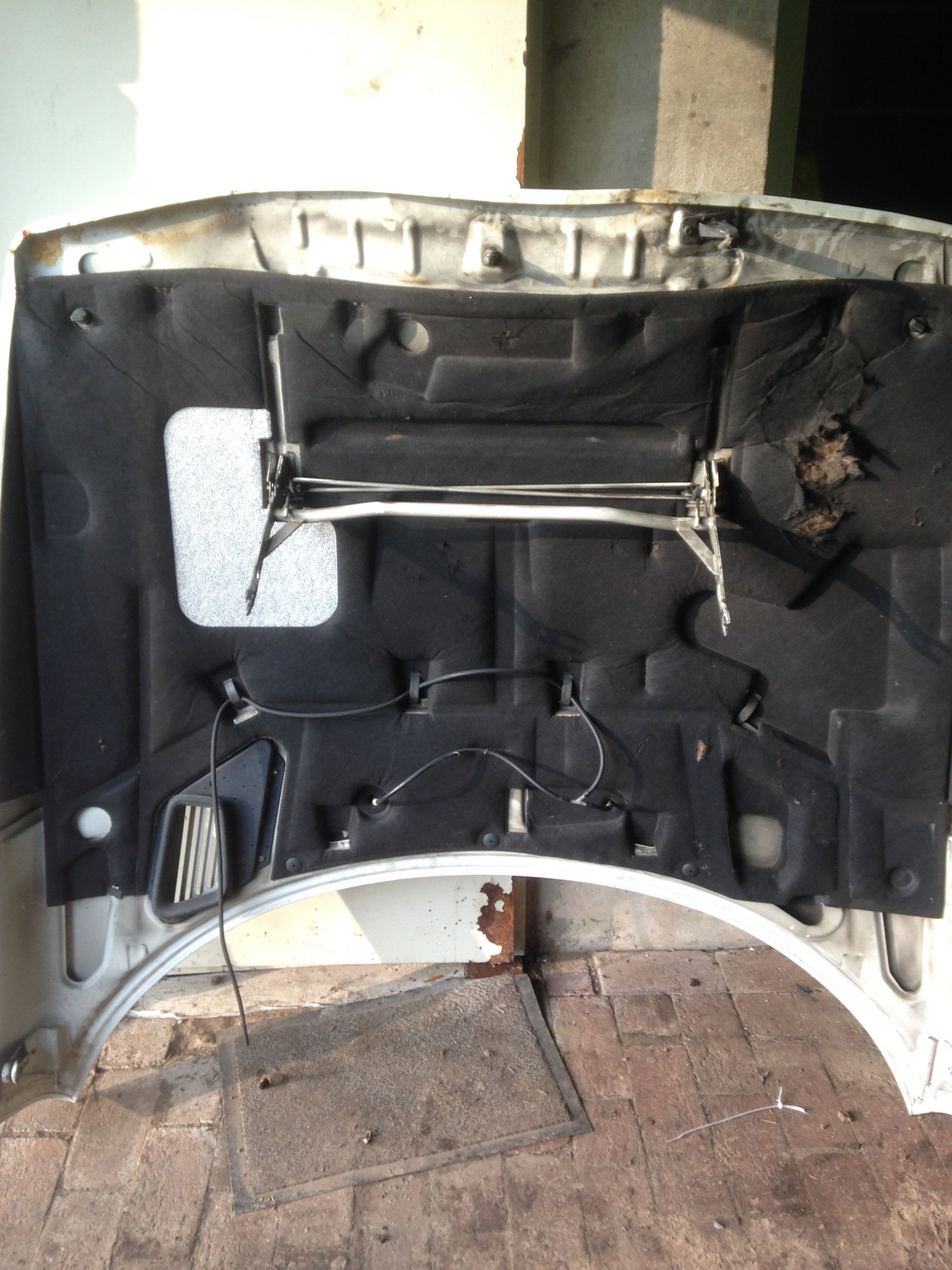

Ich hänge mal meine Frage zur Einstellung - Befestigungsbügel der Motorhaube hier an..........obwohl sie nicht aufspringt
Bin dabei meiner guten alten Gertrude wieder eine Haube zu verpassen - die sie sich nach Unfall total verschoben hatte.
Neuer Schloßträger wurde eingebaut - musste die vorhandenen Einsteller am Schloßträger übernehmen. Diese schauen an sich ganz gerade und gut aus.
Die Führungsschienen auf den Kotflügeln waren beide leicht nach außen links gedrückt. sind auch wieder gerade.
Die alte Haube ist so verzogen - nicht mehr nutzbar...........ich bekomme sie jedenfalls nicht mehr plan
Musste von dieser Haube die Scharniere übernehmen - aber leider sind sie ziemlich verbogen :redface: ..........besonders die mittlere dicke Strebe und der eine Winkel passt nicht richtig.
Nun meine Frage - wo kann ich erkennen - am besten bildlich - mit Maßen....der Zwischenräume.......wie die Haubenscharniere zu stehen haben.
...........denn ohne Scharniere liegt die Haube fast ganz ordentlich wieder bündig auf............nur nicht mit asdf
Hat jemand mal nen Foto von.....img_2814.thumb.jpg.f683d86f47f3e1509a27c16cdbb3f31a.jpg
...........oder reicht es, wenn die Enden zum Schloßhalter bündig / gleicher Abstand - mit der Aufnahme an der Motorhaube gleich sind???? :rolleyes: ......oder müssen diese beiden leichten Knicke einen steileren Winkel haben:confused::confused:

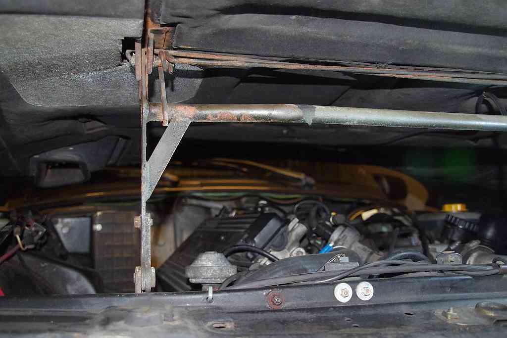

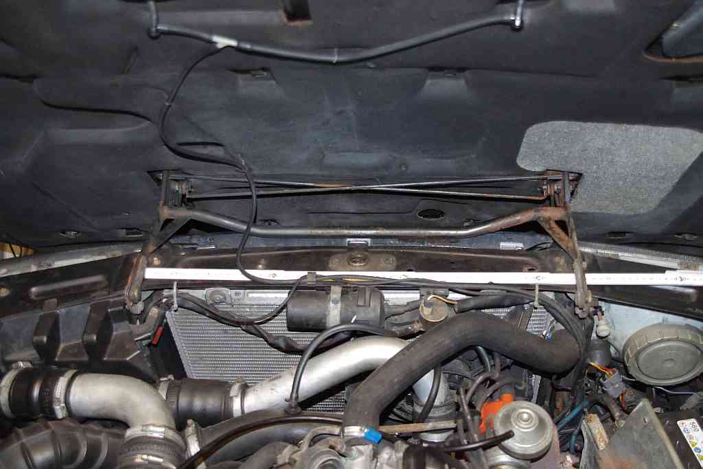

`N Bild kannste haben. :biggrin:
Nur bin ich nicht sicher, ob es das ist was Du brauchst. Die Flacheisen außen laufen ziemlich pillegrade und parallel, Innenmaß liegt bei 656mm. Zumindest hier. :dontknow:

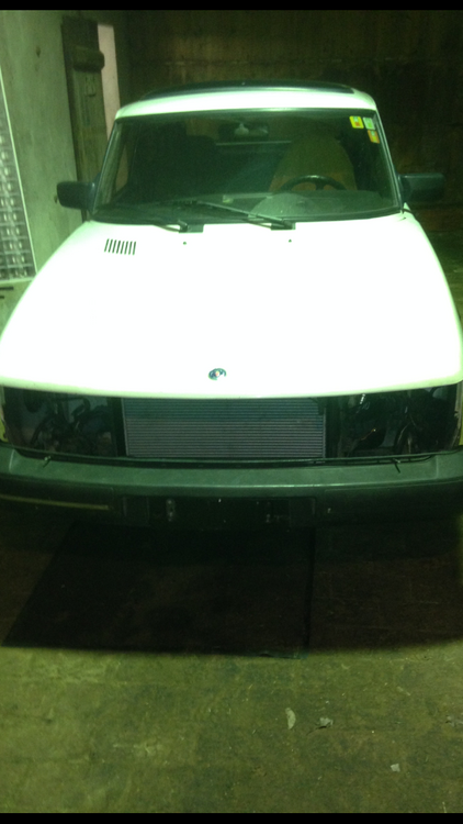

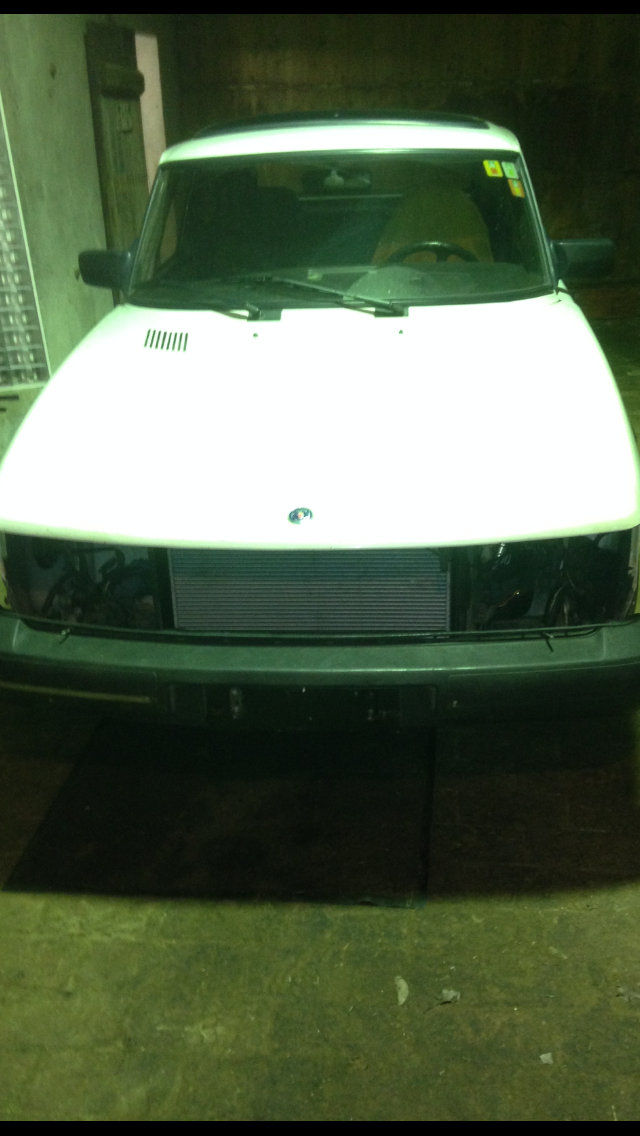

Gertrud trägt nun wieder Haube und Gläser :top:
Habe es mal anders herum zusammen gebaut. Erst die Träger - dann genau ausgerichtet - anschließend die Haube angeschraubt. War mühsam - aber mit dem Ergebnis kann ich erst mal wieder auf die Piste für eine erste Tour :biggrin:
