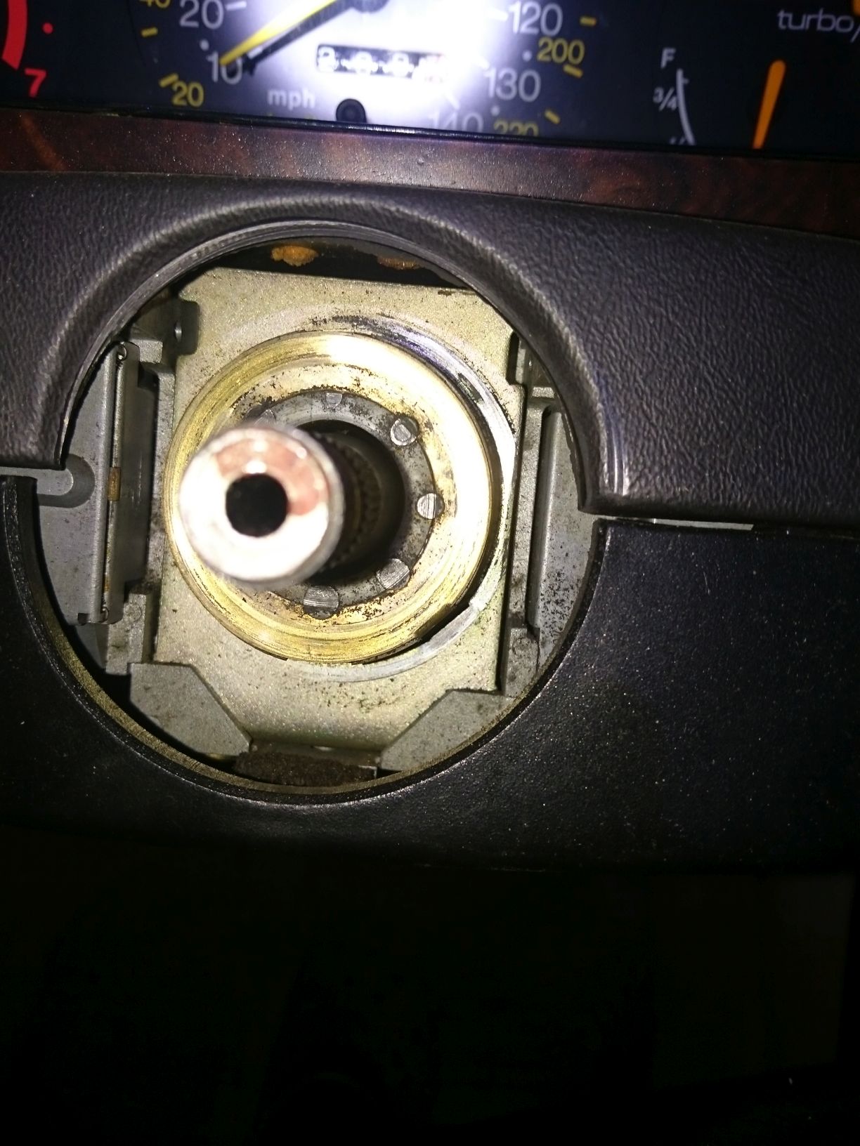

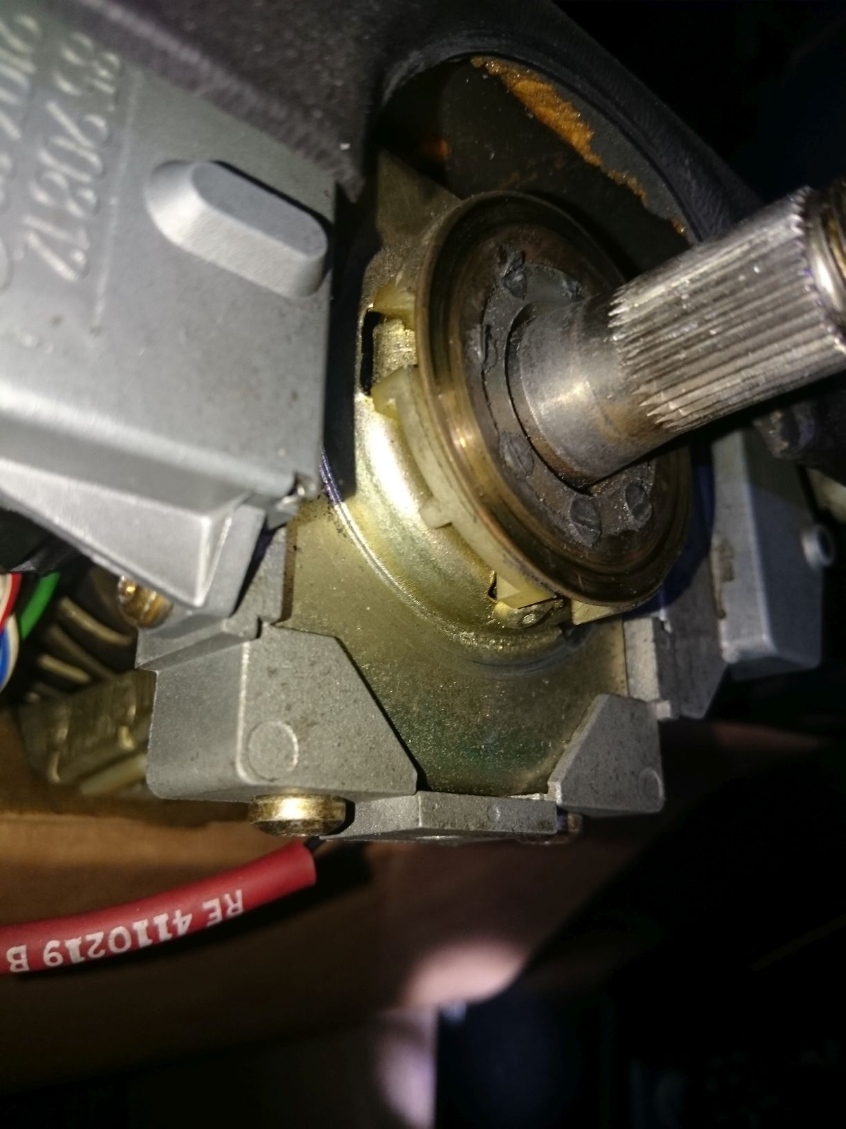

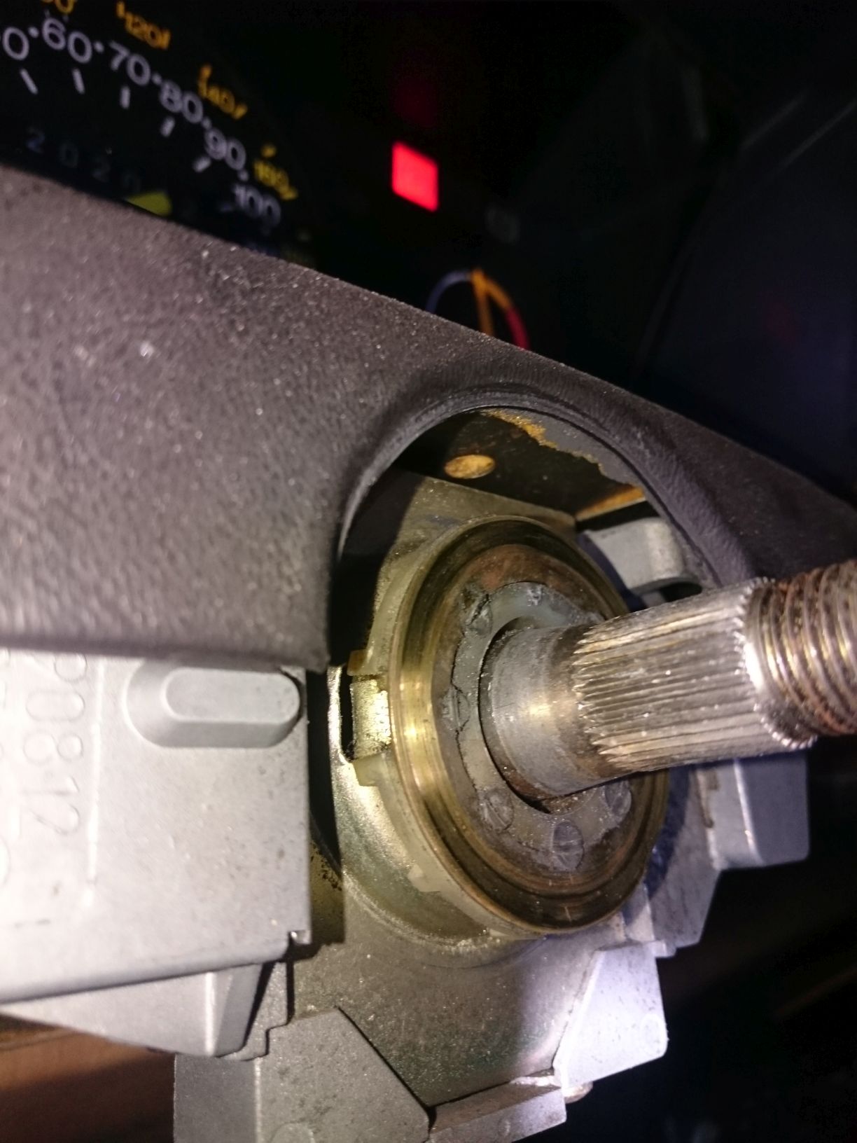

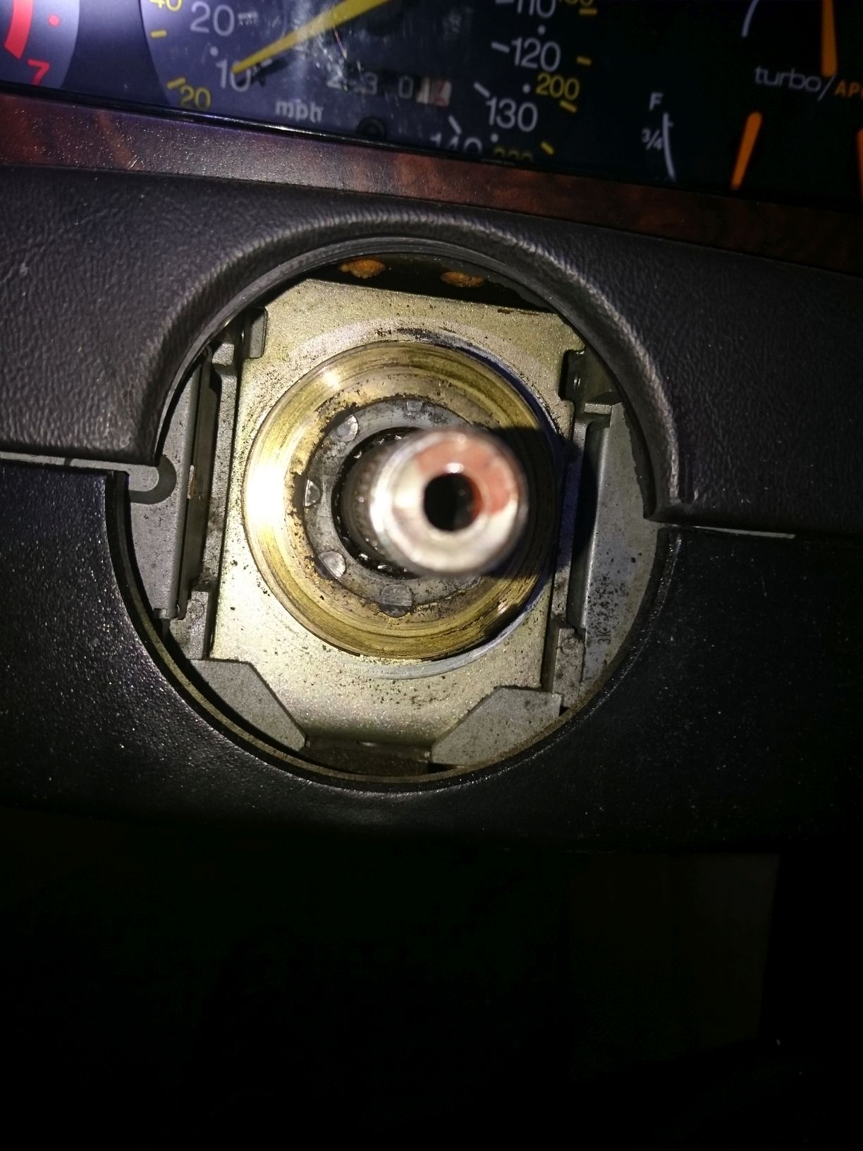

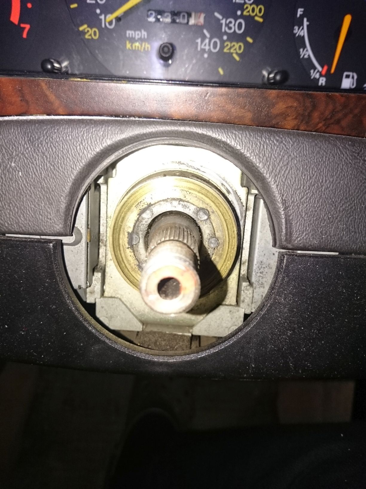

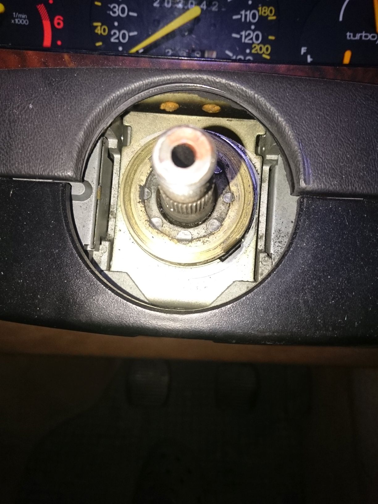

so, ich hab es mal abgeschraubt:
Der Hupkontakt sitzt recht weit aussen(heller Bereich aussen auf dem Ring), früher muss aber mal ein Kontakt sehr nah am Innenrand gewesen sein, zumindest sind die Verpressungen arg abgeschliffen.
Es hupt immer bei ca. 90° nach links lenken, so richtig lässt es sich mit drücken auf dem Schleifring nicht nachvollziehen...

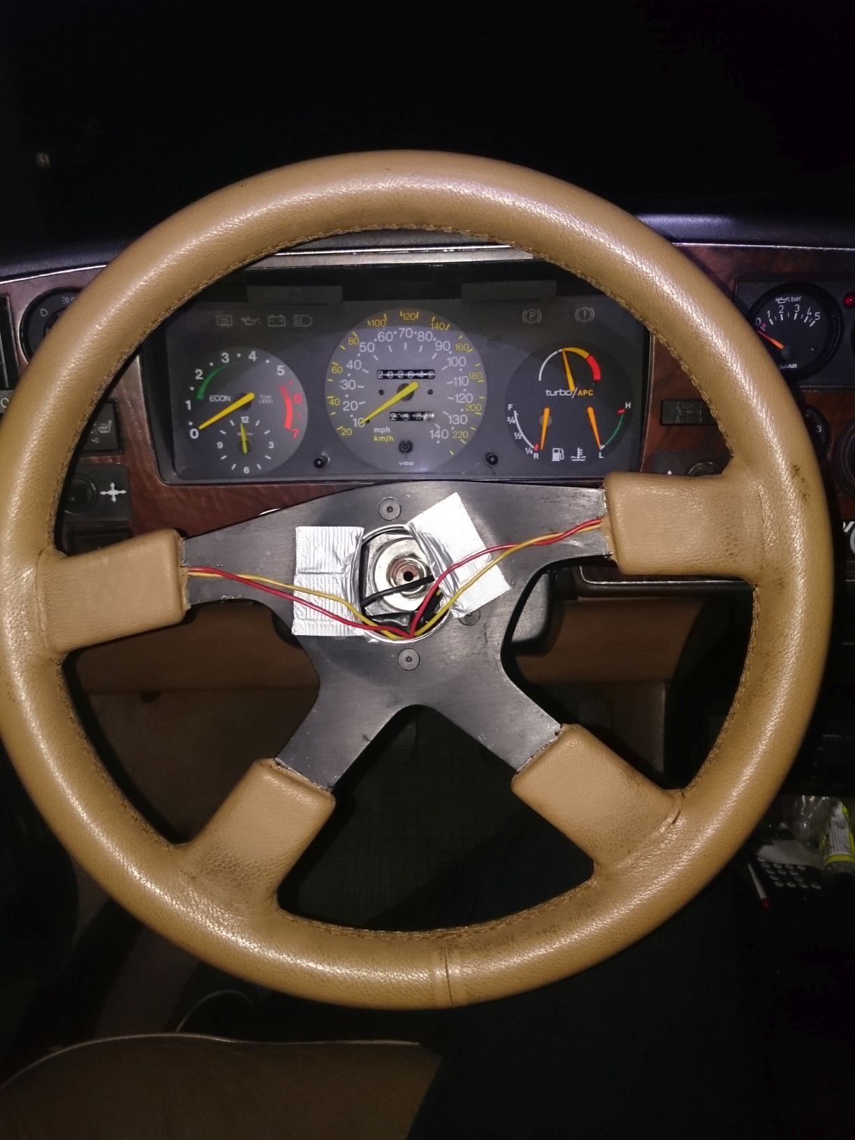

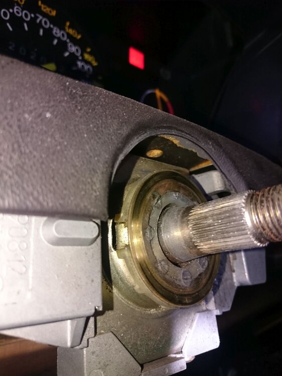

Auf Bild 5 am Schleifring ca. bei Stellung Halbfünf müsste die Zunge für einen isolierten Stecker von unten kommen. Wenn der ein wenig nach hinten/unten abgerutscht ist und der Schleifring etwas Spiel hat könnte es da Massekontakt geben. Zumindest war das bei mir bei einer Nardi-Nabe so. Ansonsten sieht der Schleifring auf den Fotos noch ordentlich fixiert aus , ich meine die acht punktuellen Kunststoffverpressungen am Umfang. Die Verkabelung zu den Kontakten, die wohl im Schaumstoff des Lenkrades integriert sind, sieht m.E. recht abenteuerlich aus. Ist das immer so bei den Momo-Lenkrädern?

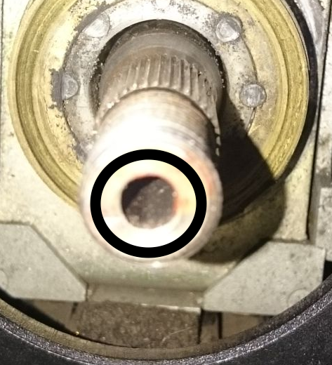

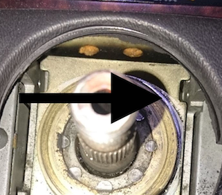

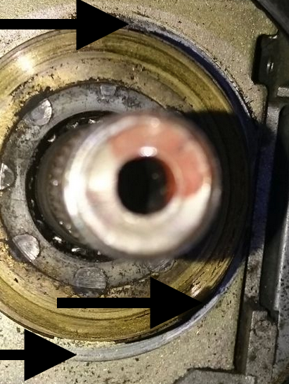

Schau mal hier - dort schleift es doch neben dem Schleifring auf dem Rahmen:
Der Schleifring selbst hat ja auch schon sehr an Form/Auftrag verloren.
[ATTACH=full]124141[/ATTACH]
Der Schleifring steht fest und ist erhaben, siehe auch Bilder 6 und 7. Insofern kann ich mir das nicht vorstellen. Das was man da sieht scheint eine Lichtreflexion am Rand zu sein.
Ja - in diesem Punkt kann ich dir folgen.
Für mich ist es eine deutliche Schleifspur von 12:00h bis ca 18:00h...dort ist es silbirg und nicht "goldig" - somit schleift etwas außerhalb den Schleifringes.

Es müssen ja nicht die Schleifkontakte sein, die das Problem verursachen. Ich kenne das Lenkrad nicht, aber vielleicht gibt es ja an dessen Rückseite ein Metallteil, das bei einem bestimmten Drehwinkel den Ring zum Gehäuse erdet, da wo icesaab die Schleifspur zeigt?
Für mich ist es eine deutliche Schleifspur von 12:00h bis ca 18:00h...dort ist es silbirg und nicht "goldig" - somit schleift etwas außerhalb den Schleifringes.[ATTACH=full]124152[/ATTACH]
Ja ich stimm Dir zu, muss mir das bei mir mal ansehen. Kann mir trotzdem nicht vorstellen, dass da was von der Nabe gestreift hat, weil die ja einige mm Abstand vom Schleifring haben sollte. Der Kontaktstift wird mit Federkraft auf den Schleifring gedrückt. Man müsste mal die Nabe von unten her sehen.
Was unterlegen geht da nicht. An die Verzahnung schließt sich nach unten ein Konus an, die Nabe muss da fest drauf sitzen. Schön zu sehen in Bild 6 und 7.

Somit ist doch irgend etwas auf der Nabe bei 18:00h was beim Lenken nach Links - dann auf 15:00h auf dem Sockel, neben dem Schleifring dort schleift/kratzt und den Kontakt herstellt.

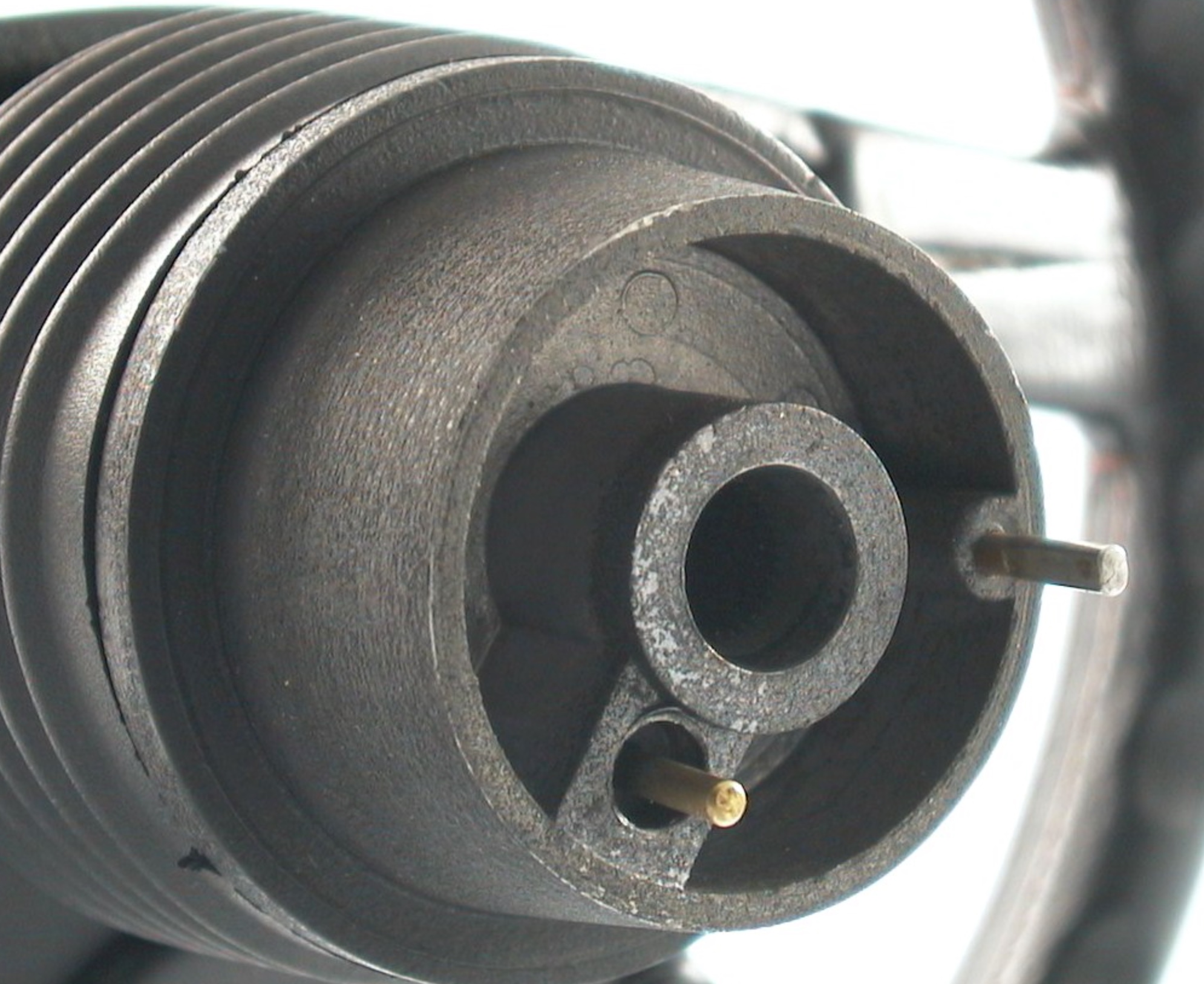

Prüf mal ob der Kontaktstift der Nabe unbeabsichtigt Masse kriegen kann. Der sitzt ja in einem isolierten Gehäuse in einer Bohrung in der Nabe. Mach doch da mal Bilder der Nabe von unten und von oben innen, wo die große Mutter das Lenkrad befestigt.

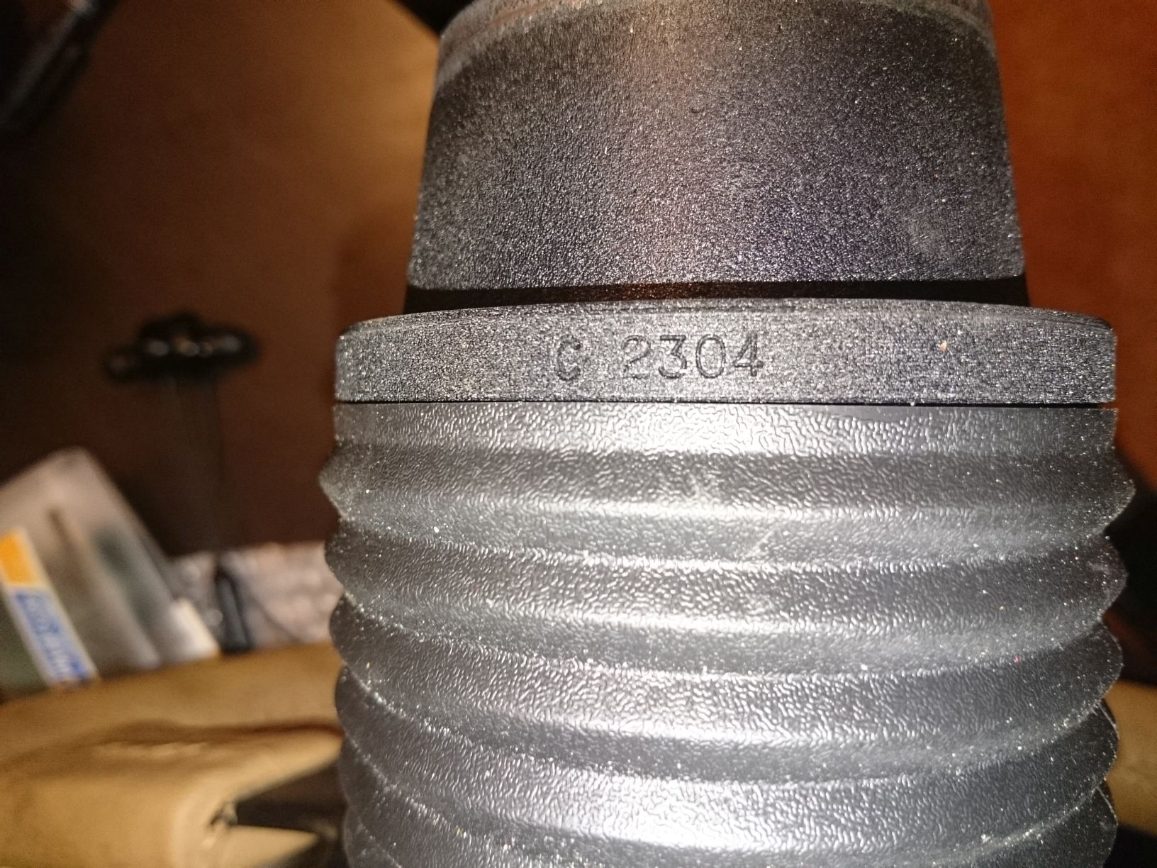

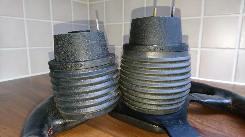

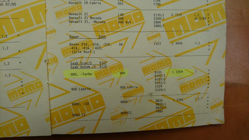

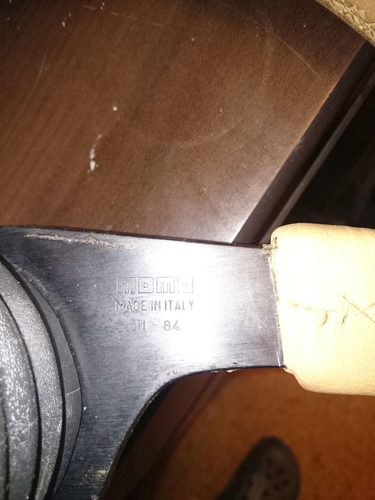

Wahrscheinlich falsche Nabe. Das Lenkrad ist ein M37... Deine Nabe ist C 2304 - das passt zwar, dürfte aber unten zu breit sein. Du bräuchtest sehr wahrscheinlich eine L 2304. Die ist hier abgebildet:
Genau deswegen wollte ich mal die Nabe von unten sehen. So wie die aus #23 konstruiert ist, kann da nichts am Lagerkäfig der Lenksäule schleifen und kratzen. Jetzt wäre es noch interessant wie die Nabe vom TE von unten aussieht. Wenn der Schleifkontaktstift in seinem Kunststoffgehäuse irgendwie mit der Nabe Kontakt "aufnimmt" hupt es jedenfalls. Deshalb auch da mal genau hinschauen. Evtl. ist beim TE der Blinkerrückstellstift etwas verbogen und kriegt damit Kontakt mit dem Schleifring. Ist er zu lang könnte er auch diese Kratzspuren am Lagerkäfig der Lenksäule hervorrufen bzw. früher mit der alten Nabe hervorgerufen haben. Deshalb auch meine Vermutung, dass da evtl. die falsche Nabe verbaut war (und evtl. noch ist).
Egal wie es nun ist, der TE soll da mal ein Foto reinstellen.

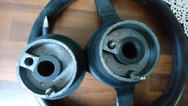

Hier Bilder der beiden Naben L2304 und C2304.
Untenrum scheinen sie gleich zu sein.
Hab sie kurz vermessen.
Nur die Höhe des Pralltopfes ist anders L2304 ca. 92 mm, C2304 ca. 75 mm.
Das Lenkrad ist also mit der C2304 ca. 17 mm näher am Armaturenbrett.
In meinem Gutachten finde ich die C2304 gar nicht, nur die L2304 für den 900 I.
