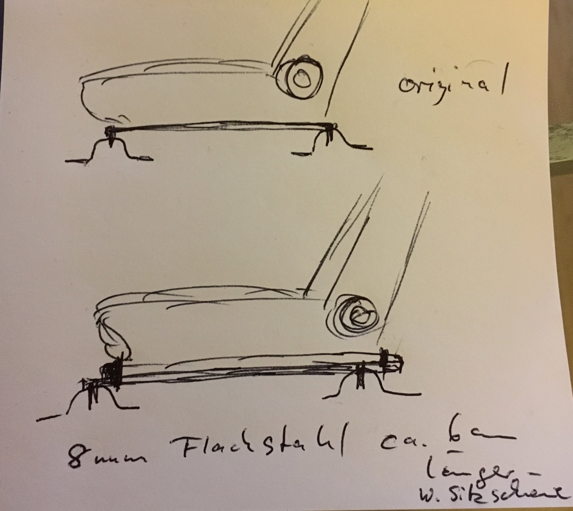

Die Verlängerung wird wohl über den Teppich liegen, drunter wird nicht gehen. Hier würde ja der gesamte Teppich angehoben werden, er ist so ausgeformt, dass er sich direkt nach den Originalkonsolen absenkt.
Ist die Frage, was der TÜV dazu sagt ...
Ja, mal sehen, da muss er wohl durch. Mein Stammprüfer liebt das Auto. Ich hoffe mal, sein verklärt schweifender Blick achtet nicht darauf. Ich würde auch gern mehrere Senkschrauben zur Befestigung zwischen Org.-Sitzschiene und Verlängerung einsetzen wollen. Mal sehen, ob das geht. Der 900 ist noch im Winterschlaf, daher kann ich mir das monentan nicht genau ansehen.

Da werden im Sicherheitsgurt-Faden Bedenken gegen die Verwendung von (geprüften) Gurten aus dem Zubehör geäußert, und hier wird gedanklich die Verlegung der Sitzanbindung mit „haushaltsüblichen“ Mitteln besprochen.
Für den normalen Fahrbetrieb wird das sicherlich funktionieren, im Falle des (Un-)Falls sieht es aber ganz anders aus.
Die Sitzschienen sind in Träger/Konsolen geschraubt die für die auftretenden Belastungen ausgelegt sind.
Jetzt legt man die Anschraubpunkte nach hinten und nimmt Flachstahl als Adapter. Die Sitzschienen an sich sind schon stabil, aber nur jeweils an zwei Stellen mit dem Adapter verbunden.
Ich war grad im Keller. 8mm ist nicht da, aber einen halben Meter 6x40 Flachstahl im Schraubstock eingespannt kann ich problemlos verbiegen. Und meine Körperkräfte sind nur ein Bruchteil der Kräfte die beim Unfall auftreten.

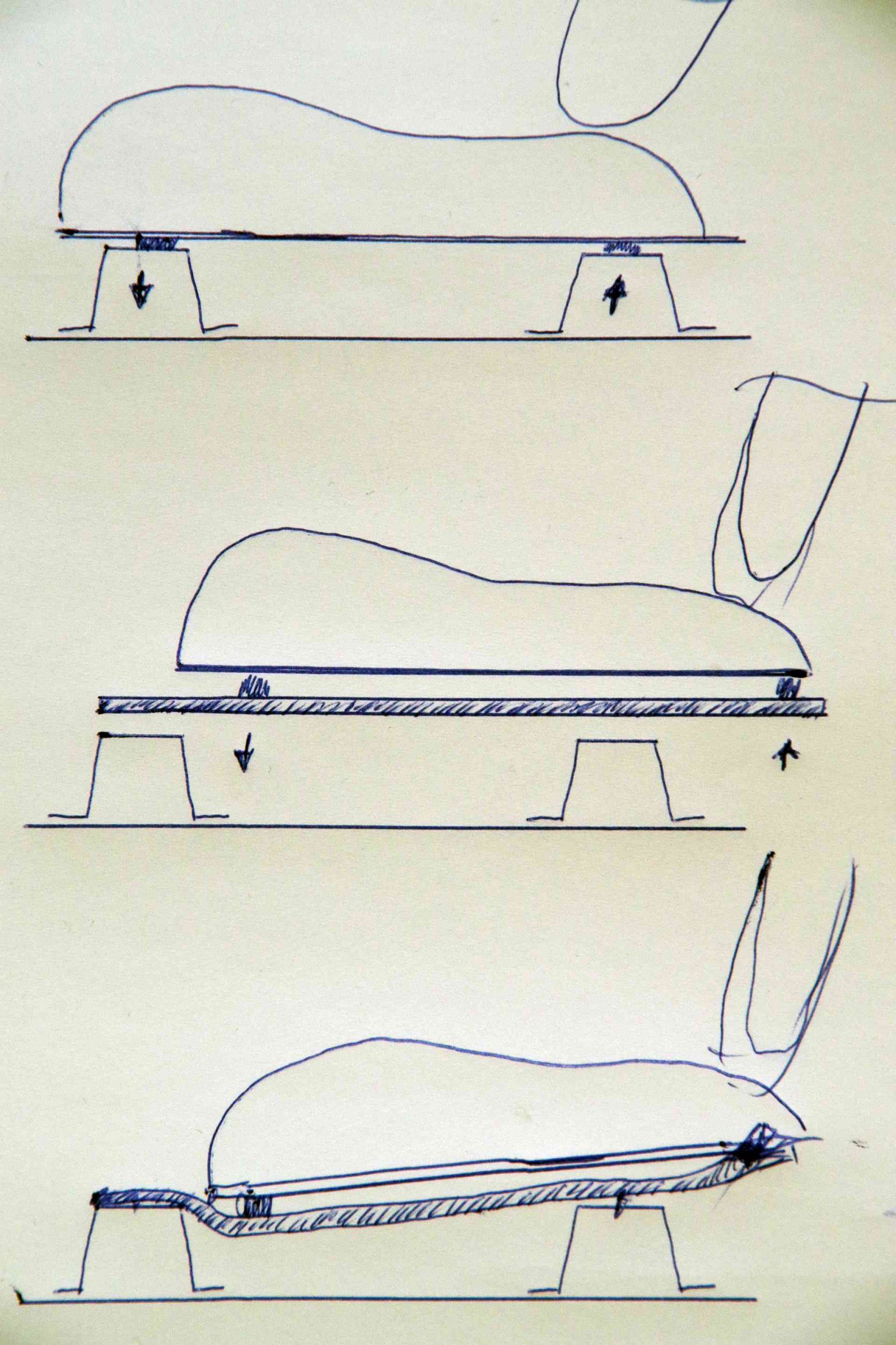

Das Horrorszenario sähe dann so aus.
Die beim Unfall auf den Sitz wirkenden Kräfte werden auf den Flachstahl übertragen. Der verbiegt sich „irgendwie“ und gibt dem Sitz und damit dem Menschen eine Richtung vor die ihn an Gurt und ggfs. Airbag vorbei leitet. Keine schöne Vorstellung.
Über die künstlerischen Fähigkeiten darf gerne hergezogen werden, meine technischen Bedenken bitte ich aber in die Überlegungen einzubeziehen bevor das Projekt Sitzverlegung angegangen wird.

Aber Deine Bedenken sind nachvollziehbar, wobei Deine schematische Darstellung das Problem doch etwas überhöht.
Im Zweifelsfall besteht die Möglichkeit die Verlängerungsschiene mit angepunketem Bandstahl im unteren freien Bereich tw. zu T-Träger auszusteifen.
Dann bleibt kein Restrisiko mehr.

Aber der künstlerische Ansaz ist hervorragend! :top: :biggrin::biggrin::biggrin:
nicht nur der.... das veranschaulicht sehr deutlich das Problem. Vielen Dank für die Mühe @jo-gi
Klar hält das Bildchen keiner wissenschaftlichen Prüfung stand. Aber den Gedankengang zu verdeutlichen hat`s geschafft. :cool:

Und seine Skizze ist leider vollkommen falsch!?
Denn wenn er sich die Punkte mal genau anschaut, sind die Schiene vorne wie hinten am Außenpunkt. Da ist die Stabilität ne ganz andere, auch würde hinten bei einer 5-6 cm Verlängerung, der Flachstahl nur sehr knapp hinter der original Anschraubbefestigung enden. Ich glaube fest das es hält, bevor das abreißt, bricht was anderes im Sitz.
Übrigens müsste hinten der Teppich nur einen Schlitz geschnitten bekommen und da könnte man den Flachstahl sicherlich 5-6 cm einschieben und verdecken.
Nun bin ich ja selbst nicht so groß das es bei mir irgendwie Sinn machen würde, aber bei nem echt langen Kerl würde das sicher einen großen Unterschied machen.

Aber es stimmt schon, die ganze Konstruktion ist berechnet und du baust ja quasi einen - wenn er auch sehr kurz erscheint - "Hebel". Und das bewirkt evtl., daß es dadurch eher zu Brüchen an anderen Teilen kommt.
Und KGB hat Recht.

So würde der Umbau schon eher aussehen, Skizze in 1 Minute erstellt, natürlich nicht auf künstlerischen Niveau!
Aber die Befestigungspunkte passen hier schon eher, muss jeder selber wissen ob er das macht. Ich denke für den einfachen kurzen Test tut es sicher auch eine Holzleiste, da könnte man dann schnell mal die Sitzposition testen und wenn das gefällt dann die Flachstahlschienen anfertigen lassen.

Im Originalzustand ist zwischen den Anbindepunkten doch nur die Sitzschiene, das funktioniert ja offensichtlich.
Ein durchgehender Adapter ist einfacher zu fertigen, in eine zusätzliche Aussteifung zwischen vorderer und hinterer Verschraubung würde ich aber nicht viel Hirnschmalz investieren.
Wichtiger ist die Verbindung von „neuer“ Schraubposition zur Karosserie. Vor allem hinten würde ich versuchen eine weitere Verbindung zur Karosse zu schaffen, hinter der Sitzverschraubung.
Ich habe die Sitze nicht, kann deswegen nur anhand von Renés Bild in #57 vermuten das die äußeren Konsolen lang genug dafür sind. Kommt man da von unten dran?
Die Inneren scheinen zu kurz dafür zu sein. Da müßte man seitlich L- oder U-förmig vielleicht etwas an den Adapter schweißen.
Für die Verschraubung selbst wird man wohl keine „weichen“ Baumarktschrauben nehmen, sondern die Originalen, bzw. mal dort auf die Festigkeitsklasse schauen.
So verlockend es nun ist in den dicken Adapter ein Gewinde zu schneiden, kennt jemand die „Festigkeitsklasse“ des Adaptermaterials? Ich nicht. Durchgangsloch, Schraube und Mutter ist vielleicht eine bessere Variante.
Wirklich anfreunden kann ich mich mit dieser Lösung aber weiterhin nicht. :dontknow:
