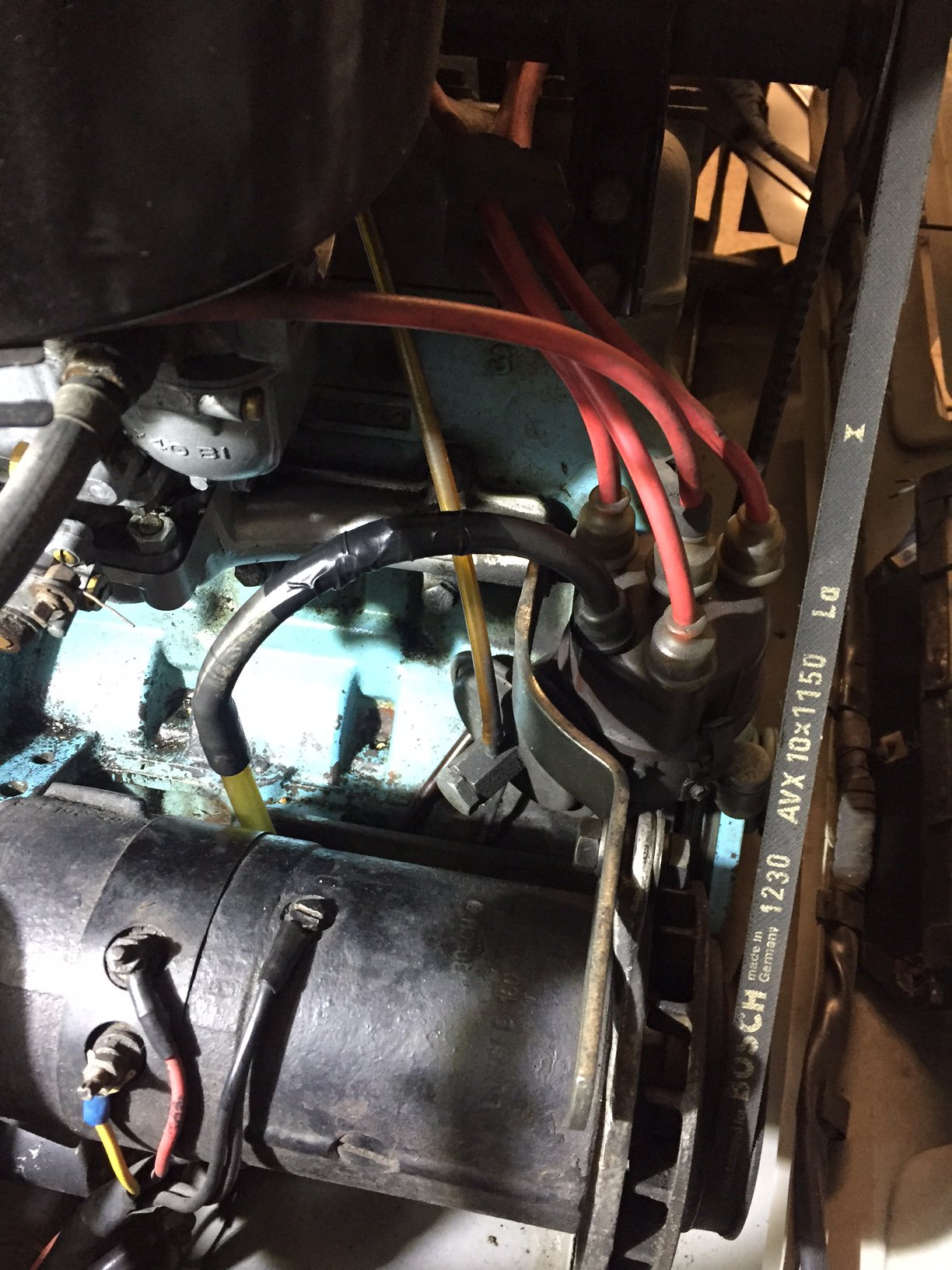

würde das Teil gerne erneuern, weil verschlissen. Es handel sich um ein auf dem Verteilerdeckel aufgestecktes gebogenes Kunststoffrohr mit Gummischlauchverlängerung.
Hat mit jemand einen Tipp zum Ersatz.

Edit: der Honigfarbene Schlauch ist es und auf dem zweiten sieht man den schwarzen Teil der auf die Verteilerkappe geht.

Hier das Foto, wo gibt es Ersatz?

Hat nichts mit dem Verteiler zu tun, sondern der Kappe. Bei deinem sieht man noch den "Anguss" im Kunststoff wo bei Cameos und meinem der Anschluss für die Entlüftung sitzt.

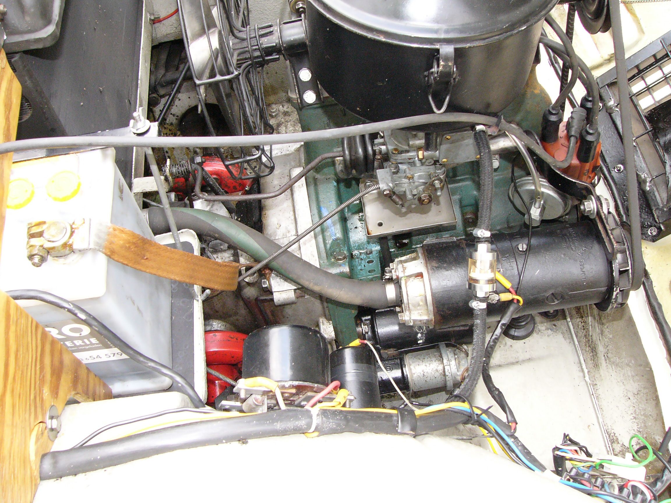

Kann jemand ein Foto posten, wo der Schlauch genau in den Luftkasten geht und wie das aussieht.

Ja aber ich rätsle wie die Befestigung am Heizkasten aussieht, da ist bei mir nix

Aus den Bildern sehe ich, daß der Verteiler einen Zündversatz von 90° hat (mit einer Verteiler-Entlüftungs- und Zündpause von 90° ?) und damit beim 3-Zylinder die Zündungen nur über 270° statt bei gleichmäßiger Zündfolge je 120° verteilt werden.
Obwohl in den WHB die Zündfolge 1,2,3 (1 hinten) angegeben ist, scheinen mir auch die Zeichnungen der Kurbelwelle nicht auf 120° Versatz hinzudeuten.
Bedeutet das, daß Saab, schon lange vor der Motorrad Grand-Prix-Szene, die "Big-Bang"-Technologie entdeckt hat, die erst viel später bei den 200 PS-500er-Zweitaktern mit versetzter Zündfolge die Fahrbarkeit gegenüber den "Screamern" (mit gleichmäßiger Zündfolge) verbessern konnte und heute auch noch teilweise bei den 4Taktern verwendet wird ?
Und das, um die ungeheure Leistung der Saabs über die Vorderräder auf den Boden zu bringen und deshalb vielleicht auch heimlich deren Rallye-Erfolge zu begründen? :top:
Bearbeitet von troll13
Auf dem Bild in #8 sieht es mir aber schon nach 120° aus.
In #9 und #1 sieht es für mich allerdings auch fast nach 90° + 2* 135° aus.
Kann auf den Bildern aber natürlich auch täuschen.
