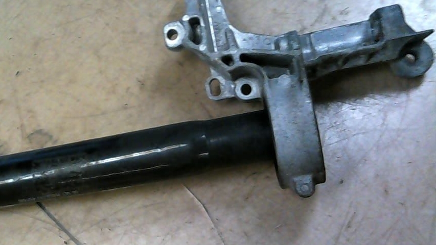

Schau dir mal das rechte Zwischenlager der Welle an....
@macoldie: Schau mal, ob die linke Antriebswelle im Getriebe großes Spiel hat. Meist auch Ölverlust aus dem Wellendichtring.
