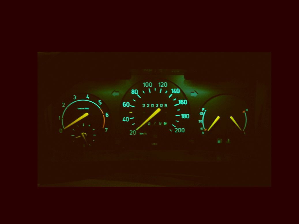

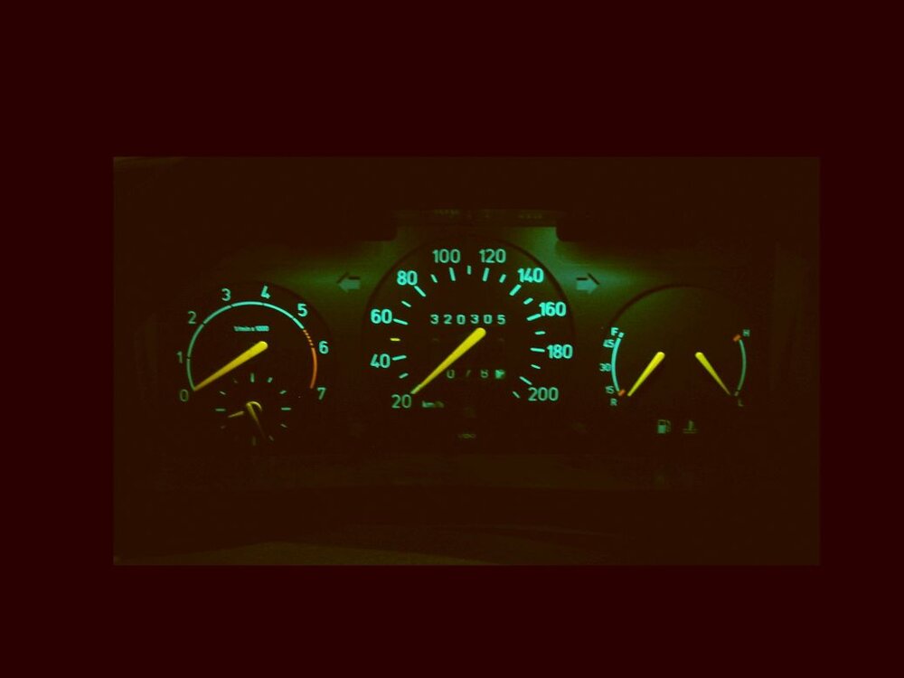

Ich habe die Osram LEDs auch gerade eingebaut und kann die hier vorgestellten Eindrücke nur bestätigen. Die Dinger sind so dermaßen hell, ich bin nicht sicher ob mir das nicht zu viel ist.
Das Dimmen geht bei mir auch nur eingeschränkt so gefühlt von 100% auf 60% und dies Einstellung gefällt mir am besten. Die Osram LEDs sind voll gedimmt noch heller als die alten 5€ LEDs von Conrad.

stimmt, die neue Helligkeit überrascht erst einmal. Ist natürlich Geschmackssache, aber ich mag es
eher heller. Ich finde es auch leicht gedimmt in der Nacht sehr angenehm.

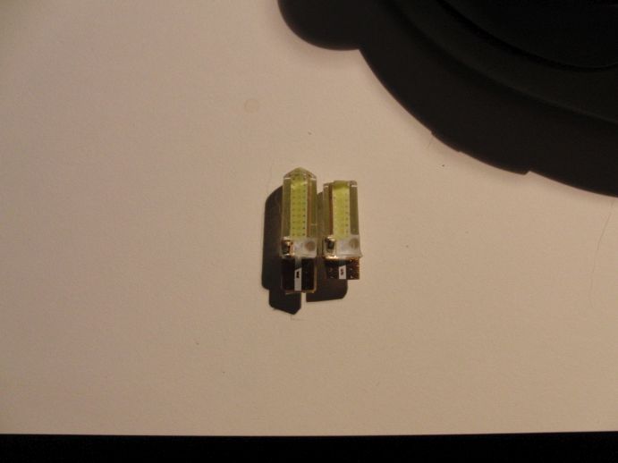

LED 10 Stück für € 5.-; reicht mir

Ok, ich kann die Osram auch nicht so feinfühlig dimmen, wie die normalen Birnen, aber ich kann die Helligkeit der Glühbirne, der alten LEDs und etwas heller "nachbilden". Ich persönlich bin sie neulich Nacht 2 Std. auf 100% gefahren und lasse es so. Endlich kann ich auch mal was lesen auf dem Tacho:rolleyes:
Sieht gut aus. Würde mir auch absolut reichen. Sind das LEDs mit passenden Sockeln? Wenn nein, mit welchen Vorwiderständen und ggf. Bezugsquelle? Bin auch grad schwer am Basteln im Bereich Armatur. Würde grad gut passen, auch diese Baustelle zu schließen.
Edit, sorry #92 überlesen. Kauf ich auch mal zum Test.
Die da; aber ohne ein wenig basteln geht es nicht. Es gibt noch etwas kürzere, die sind aber noch nicht da; und weil ich nicht warten konnte.....
Sockel paßt, die LED ist aber insgesamt etwas zu lang. Daher unten (dann kommt sie etwas weiter in die Fassung rein) und oben (geht leicht, vorher Silikonschutz mit Messer etwas abschneiden) kürzen. Muß wahrscheinlich nicht so viel sein wie auf dem Bild.
