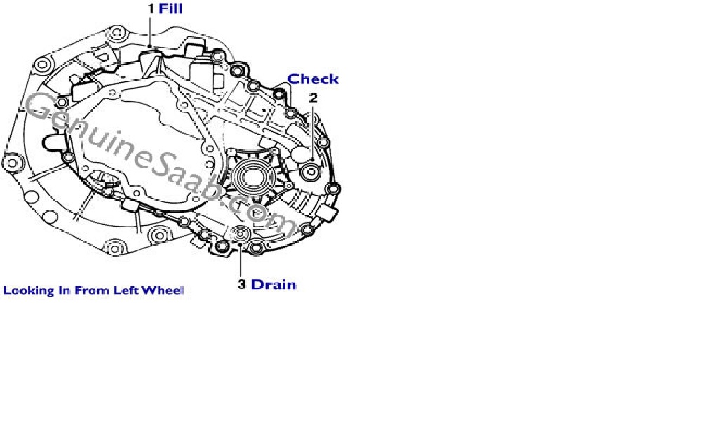

Kann mir wer sagen mit welchem Werkzeug ich die o.g. Schraube öffnen kann? Hintergrund ist, dass mein CV bei meinen Eltern steht und ich etwas Öl nachfüllen möchte bzw. den Ölstand prüfen möchte. Weil ich nicht weiß ob vor Ort das passende Werkzeug vorhanden ist, möchte ich geeignetes mitnehmen...
Die Einfüllöffnung war oben, richtig?
Ja, Einfüllschraube ist oben. Zum Prüfen musst man das linke Vorderrad abnehmen und dann die Konntrollschraube herausmachen. Öl wird soviel nachgefüllt, bis es an der Kontrollöffnung herauskommt. Höhe des Vorderwagens beachten.
Richtig! Seitlich die Kontrollöffnung.
Dann nimm einen 8er Imbus mit.
Seitlich müsste er gekürzt werden.....

Ich finde da keinen Hinweis im WIS zum passenden Werkzeug, ich denke aber mit einem Satz Inbus und Torxnüssen in den gängigen Größen kannst Du nicht viel falsch machen.........
An die Einfüllschraube kommst du gut von oben mit 2 (normalen) Verlängerungen, entweder mit Gelenk oder als Knickverlängerung und AFAIR stimmt 8 mm Inbus.
Für die Kontroll- und Ablassschraube habe ich von einem guten Freund diesen Tip bekommen: http://www.werkzeug-direkt.com/BGS-4391-BGS-technic-BGS-Bit-Innen-6-Kant-8-5/16-14-mm-30-mm-lang-EAN-4026947043913
Danke euch, ihr habt mir sehr geholfen.
Und wenn es nur ums Nachfüllen geht, dafür reicht die Kontrollbohrung. Ich hab es mit einer großen Spritze mit Schlauch da von der Seite rein gefüllt bis es wieder raus lief. Das geht mit der Spritze dann auch "bergauf" von unten.
