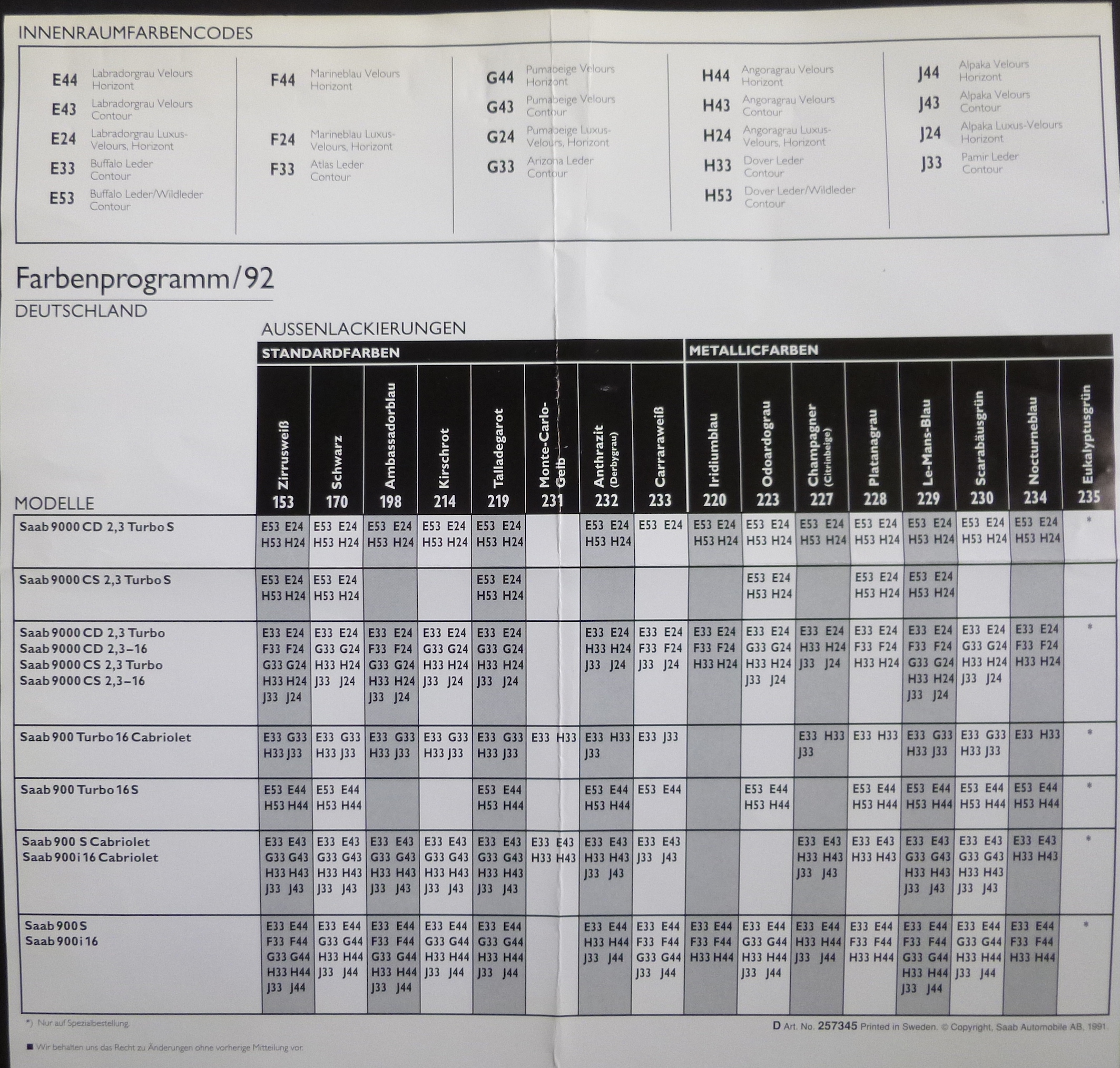

@TE: Wenn Du das MY nennst, stelle ich gerne ein Verzeichnis der möglichen Kombinationen Leder/Teppich ab Werk ein.

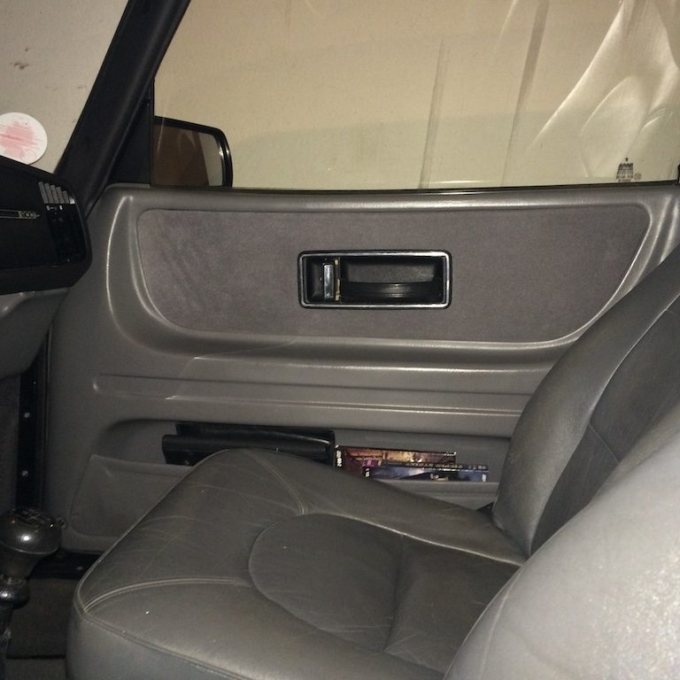

Das ist meine, ich hab Dover:
Hi,
Es handelt sich um einen 900i 16V aus dem MY 1992 - wär prima zu erfahren welche Kombinationen da ab Werk bestellbar waren!

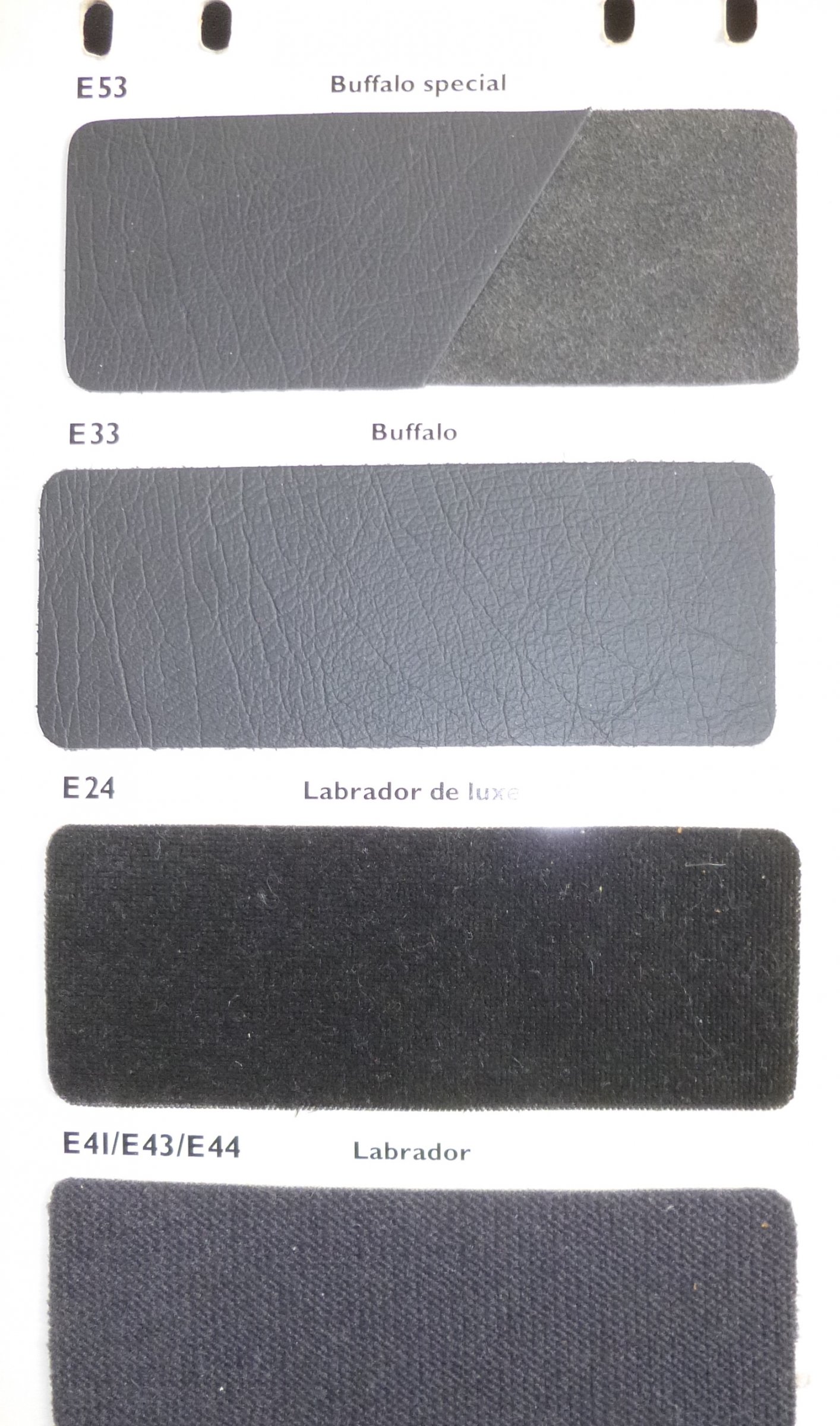

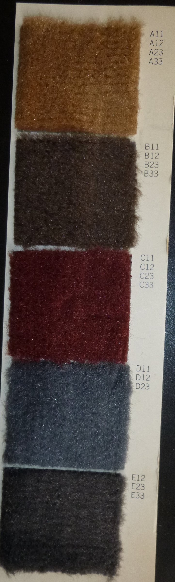

Bitteschön: (Bei den Sitzbezügen habe ich nur die grauen Farbtöne berücksichtigt)
P1050581.thumb.JPG.f7b027cf2c19b1a4a857528d9e75ba43.JPG P1050582.thumb.JPG.67b2e165b27e6f5eb787a32ebcc020e7.JPG P1050583.thumb.JPG.e3e7eb686fc52bfd089dade75934c52b.JPG
