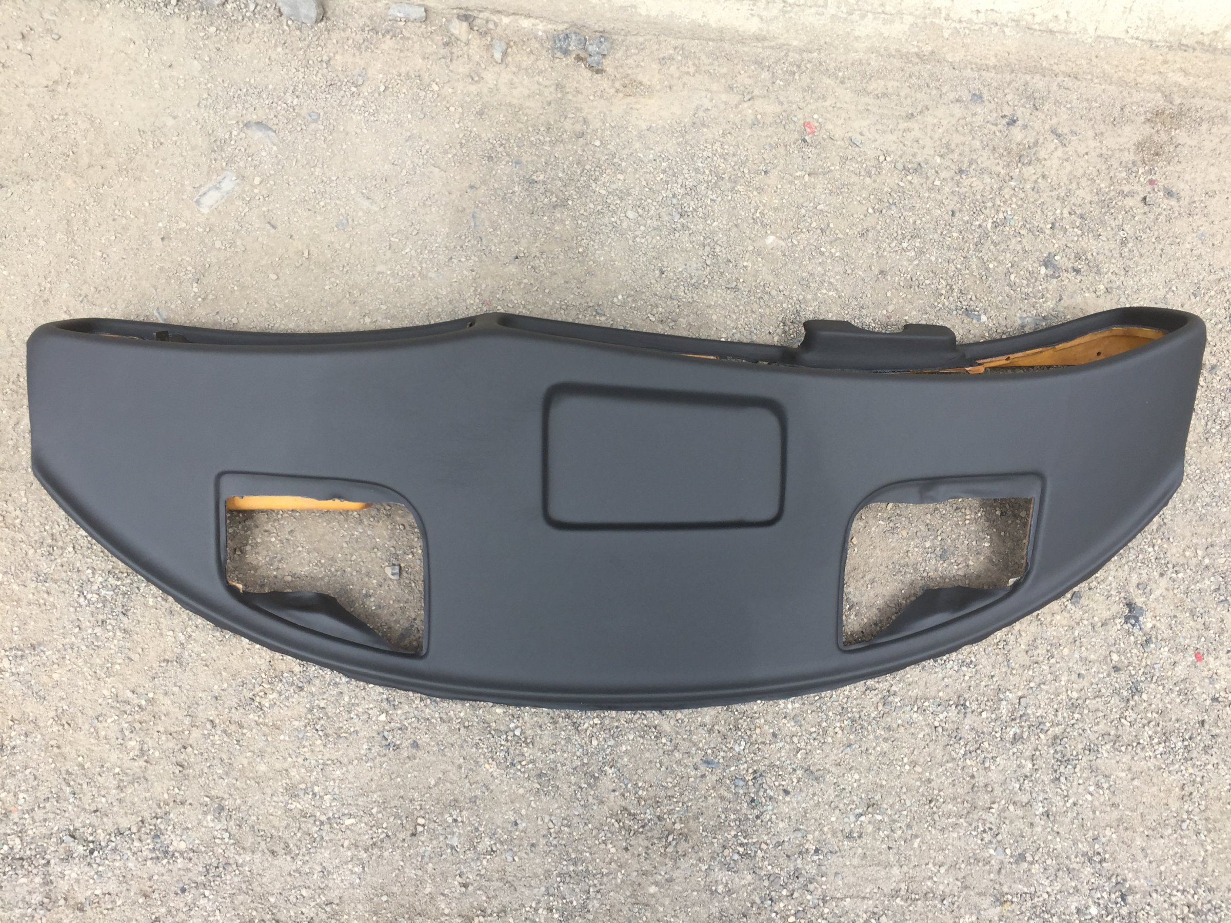

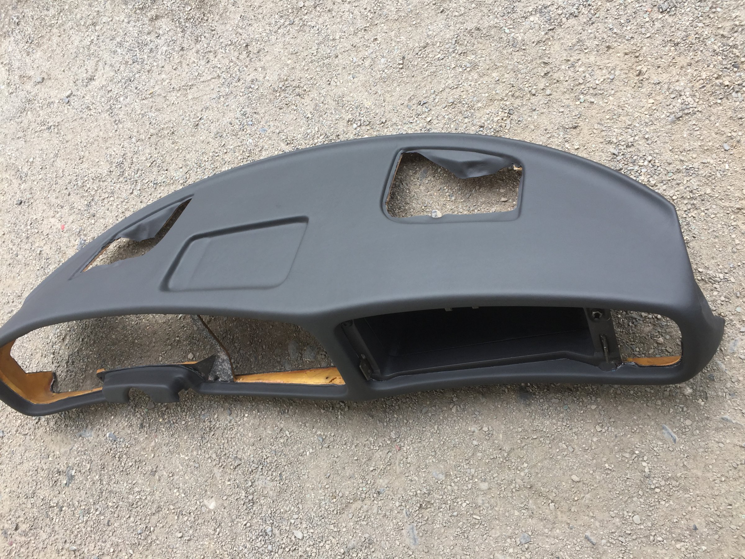

IMG_5631.thumb.JPG.8e0f109db1f92cef6208f0e430919ada.JPG IMG_5630.thumb.JPG.470c1d080de4cc23581316647f22a16b.JPG
So, wie versprochen, hier das vollendete Werk meines Sattlers. Das Teil wurde mit einem hochwertigen Stück Leder (extrem geschmeidig) beklebt. Daher gibt es keine Nähte. Ich empfinde es als sehr gute und hochwertige Arbeit. Es gibt die Garantie, dass definitiv nichts mehr reißt. Dieses Versprechen kann ich auch durchaus als haltbar nachvollziehen, da ich zwei ältere Autos mit beledertem Armaturenbrett besitze. Obschon ich die seit ca. 2 Jahrzehnten im Sommer gnadenlos offen in der Sonne braten lasse, ist da bis heute absolut nichts passiert.
Fazit: Gute Arbeit zum fairen Preis (€ 800,--) und daher für rißgeplagte Saabeigner empfehlenswert. Da ich diesbezüglich in meinen Autos noch keine Probleme habe, lege ich das Teil beiseite und warte auf die zerstörerische Kraft unserer Sonne. Falls 'mal jemand hier in der Nähe ist, kann das Armaturenbrett gerne besichtigt oder zum Selbstkostenpreis erworben werden.
Sieht wirklich gut aus. Kannst Du sagen, welchen Kleber der Sattler dafür verwendet hat?
...das sieht in der Tat gut aus! Die belederten Bretter, die ich bisher gesehen habe hatten alle Nähte - die mich im Übrigen auch nicht stören würden - so aber sieht es noch edler aus.
Der Sattler hat speziellen Kontaktkleber genommen, der wohl auch für Cabrioverdecke benutzt wird. Dabei müssen beide Flächen eingesprüht werden und anschließend ca. eine Stunde einwirken. Danach werden die Teile miteinander verbunden. Hitzebeständig bis 120°.
Das sieht in der Tat auf den Bildern hervorragend aus und gerade ohne die klassischen Nähte an den Kanten, die ich grundsätzlich auch sehr schön finde, hat diese Variante ein besonders tolle und zugleich schlichte Optik. Ich könnte mir vorstellen, dass man erst auf dem zweiten Blick erkennt, dass es sich dabei um eine belederte Variante handelt, eben weil die Nähte einem nicht als erstes ins Auge springen und sich dadurch ein gewisser "erhaltener Originalzustand" einstellt. Das empfinde ich pers. als besonders positiv bei dieser Lösung.
Gleichzeitig kann ich mir diese auch bei mir vorstellen und auch, dass man das noch selbst im "Do it yourself Verfahren" schaffen könnte, eben weil die Nähte weggelassen werden.
Sieht gut aus.
War das beklebte Teil rissfrei und falls nicht, wie wurde es vorbehandelt?
Perfekt wäre jetzt die Montage und Nutzung, dann liesse sich die Haltbarkeit beurteilen.

Das Teil war total voller Risse, wurde gespachtelt und irgendwie behandelt. Frag' mich nicht wie. Ja, Langzeitbewährung wäre interessant. Man könnte 'mal das Teil jetzt im Sommer zum Braten auf einem Schrottauto (zusätzliche Reflektion) ablegen. 'mal sehen, was passiert.

Die Arbeit sieht Klasse aus, so ganz ohne Nähte war auch meine Vorstellung es zu machen. Leider ist mir das bestellte AB noch nicht angeliefert worden, es wird wohl auch noch etwas dauern. Ich werde dann später mein Ergebnis auch nachreichen.
Hast du das AB mit dunkelgrauen oder schwarzen Leder beziehen lassen?
Und eine Frage zur oben aufliegenden Mulde/ Vertiefung, die tiefste Stelle da hat dein Sattler verschlossen, womit?
Zugespachtelt oder ein Stück Material eingesetzt?
Die Frage der Hitzebelastung wäre ja wünschenswert um da eine Langzeiterfahrung zu bekommen, das Leder wird mit Sicherheit nicht mehr reißen, das hätte ich dir auch garantiert.
Da es Fragen zum Kleber gab, es gibt bestimmte Kontaktkleber denen man zusätzlichen Härter befügen kann um die Hitzebeständigkeit zu erhöhen.
Ich glaube nicht, dass das gezeigte von Cartier etwas ist, dass wir im DIY nachbauen können. Ich hab schon viel mit Leder und vor allem mit Alcantara (echt und unecht) gebastelt. Aber solche sauberen Kurvenschlüsse wie auf den Bildern konnte ich nicht hinkriegen...
Um Risse würde ich mir bei guten Leder auch weniger Sorgen machen, als um Ablösungen an Innenbögen (z.B. vordere Kante, mittige Ablage und seitlich des Lenkradbereiches).
Ja, und dies überhaupt erst einmal so hin zu bekommen ist, da bin ich mit Boris völlig einer Meinung, absolute Profiarbeit.
