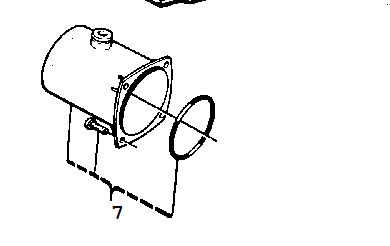

Im EPC finde ich nur dieses Rep.-Kit mit einer Dichtung Pumpe/Behälter
Vielleicht kannst Du mir da mit Bestellnummern für Dichtungen, Gelenkköpfe etc. helfen?!

Die Pumpe würde ich nicht teilen nur durch die Öfnung innen z.B. mit einem fusselfreien Lappen an einem Draht sauber machen.
In dem Link in #37 ist der Gelenkkopf als 3/8x3/8 UNF right hand female rod genannt gibt's bei ebay.
Der O ring für den Zylinder: 38x3.
Mehr weiß ich nicht.
Obacht bei der Einfüllschraube für die Pumpe, das ist auch zöllig, ich weiß aber grad nicht mehr welche Größe.
