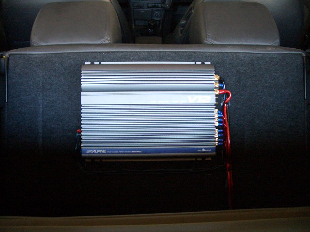

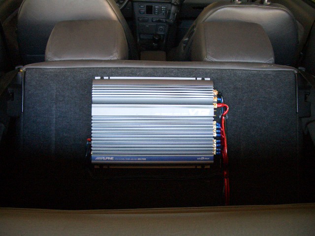

Angetrieben wurde das alles von einer Alpine-Endstufe welche genau hinten passend auf die Rückbank montiert wurde..............

Hier noch Bilder von der Endstufe.........
