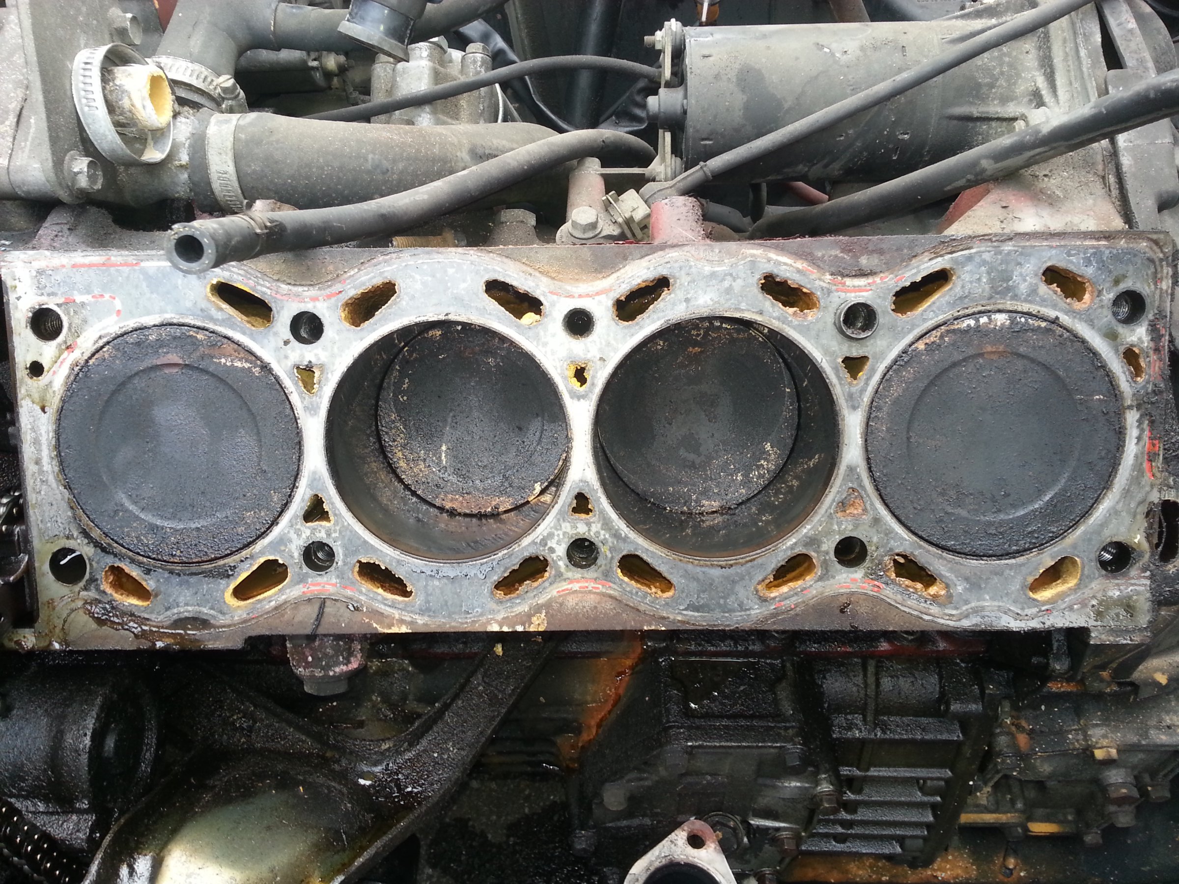

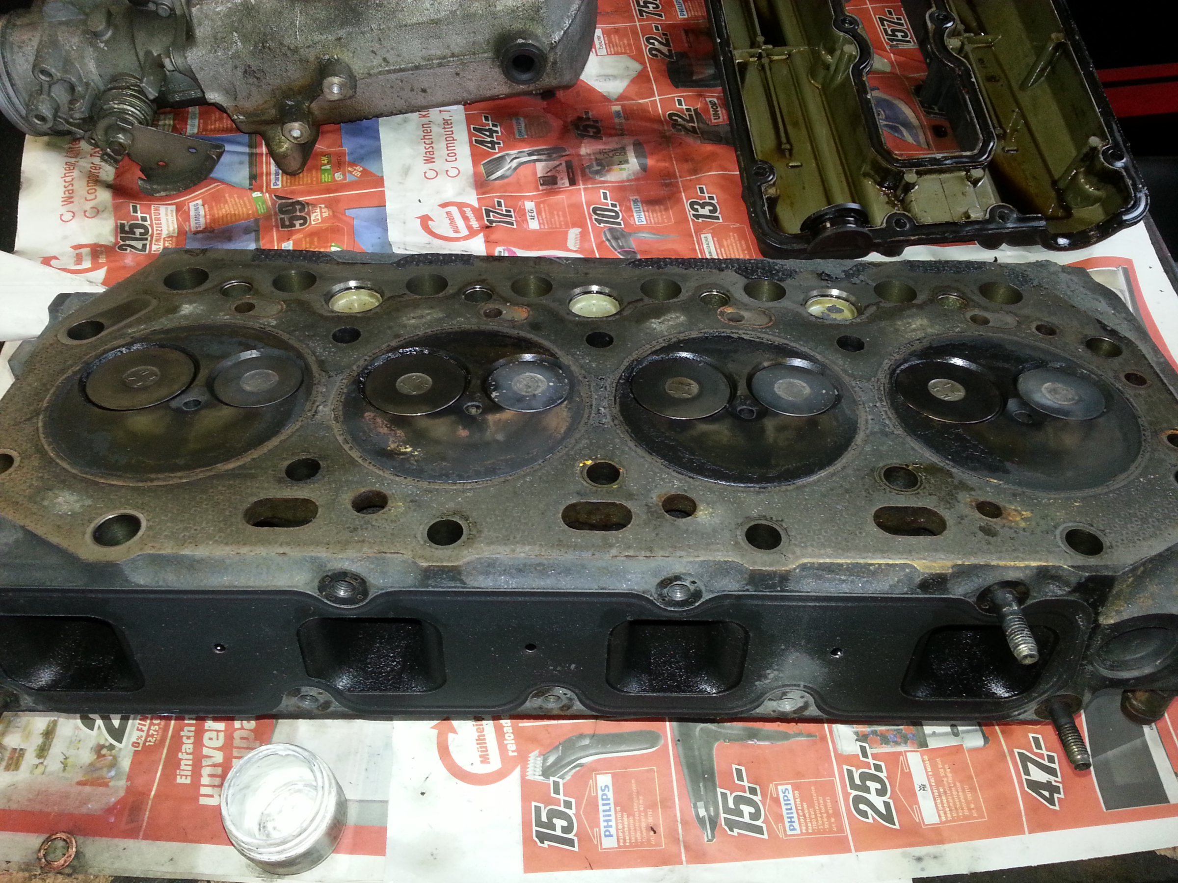

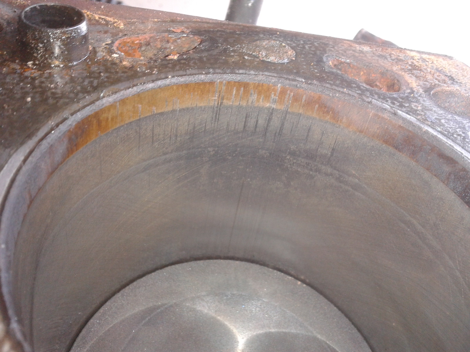

Guten Morgen, anbei avisierte Fotos. Versuche noch weitere hier hoch Zulagen.
Was ist das für ein Zylinderkopf?
P.S. Bj. 1991 2,1 16 V
Da kommen dann die restlichen 8 Ventile... :rolleyes:
Ah, ein Bausatz?
Zu heiß scheint da schon mal nichts geworden zu sein, sonst wären die Kolben sauberer. Ganz schön verdreckt, verrust. Bilder der Zylinderlaufbahnen wären noch interessant. Was sagt der Motorenbauer?
Also, es sind rautenförmige/krezförmige Schliffen erkennbar. Woher kann der Russ kommen bzw. wodurch entsteht so etwas?
Die Motorenwerkstatt wird es zunächst versuchen, ob es mit Kolbenringen zu reparieren ist, ansonsten halt neue Kolben.
Dienstag geht es weiter.
