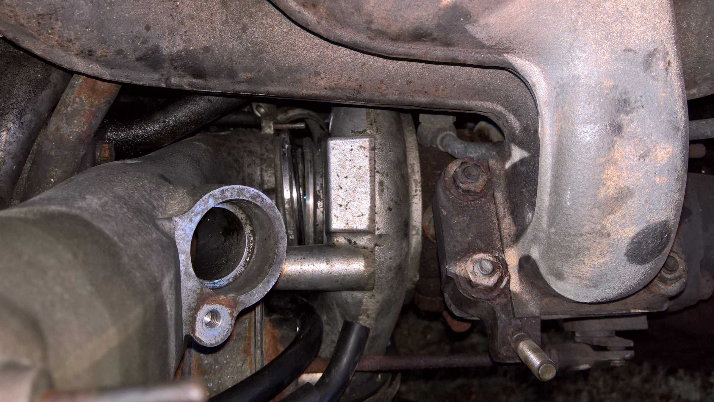

der titel sagt ja schon alles. nachdem der blaunebel immer intesiver wurde, ist es mal an der zeit, den turbo zu kontrollieren. ansaugluft-seitig ist nirgends öl - das ist ja schonmal gut. aber der teufel hole mich - ich bekomme die cobra-pipe ums verrecken nicht raus. komme nicht an der druckdose des laders vorbei und hinter der pipe geht ja eine weitere leitung lang..

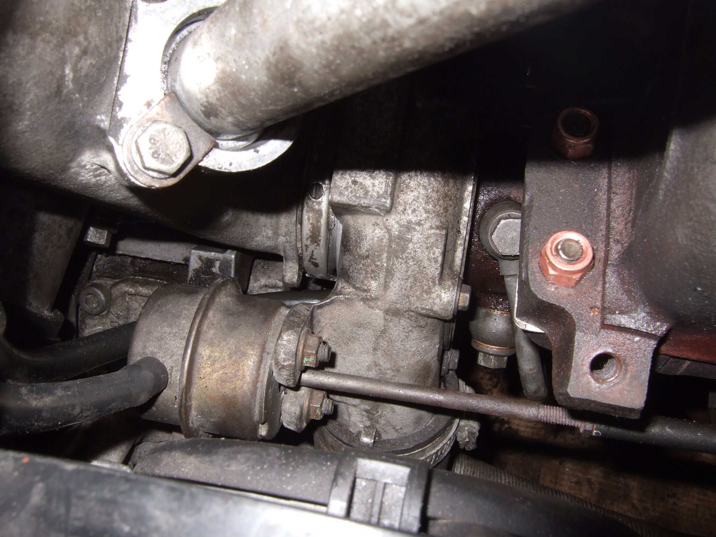

Nachvollziehen kann ich das nicht (auch wenn ich keinen Aero habe) - da ist doch genug Platz...
2016_0501_234359.thumb.JPG.bc1c98efb7229421de67491dbce579aa.JPG 2016_0501_234308.thumb.JPG.affbab4ff5cf336d59b87e708fa59af8.JPG
Bearbeitet von patapaya

Du must das apc Ventil aus der Halterung nehmen dann den motorbügel abbauen ( 3 schrauben! ) dann den grossen Bügel vom Motor ab und das BypassRohr ab, dann die 30trox von der cobra lösen, dann das Rohr was zum bypassventil geht raus ( ich nehme immer das teil bis zur drosselklappe ab ) und dann sollte es eigentlich mit etwas ruckeln rausgehen ( viel spass beim einbauen ! Pass auf den Stift an der copra auf )

die ist komplett ab. Es ist wirklich schlicht nicht genug platz da. Wie gesagt, druckdose vorn, leitungen hinten nehmen de platz. Wie muss man das teufelsding nur drehen um es rauszuwinden?

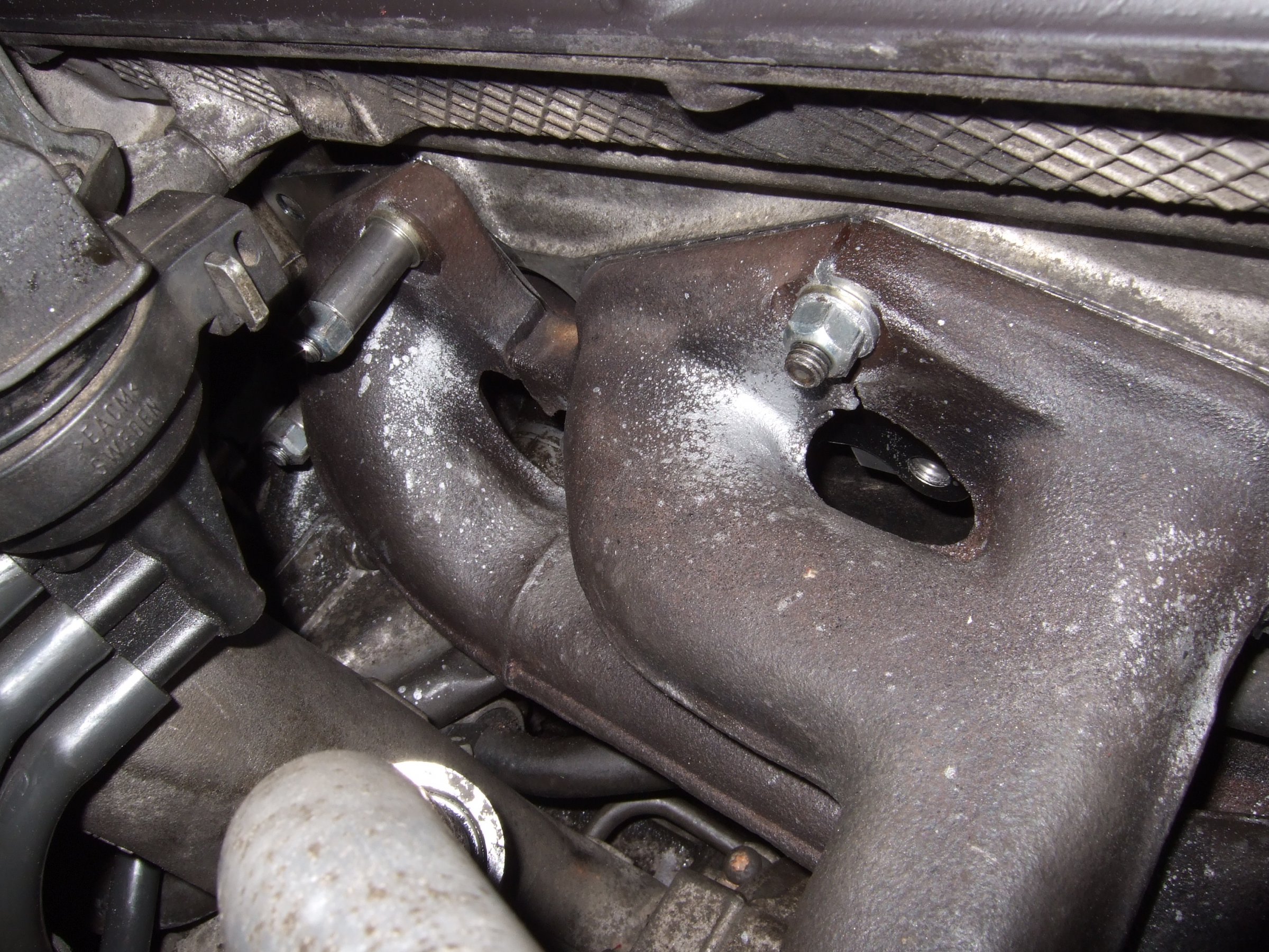

falls mir das wer erklären kann, schicke ich liebend gern und dankbarst meine mobilnummer per pn. der rest geht nun wieder wunderbar, die muttern am krümmer laufen wie butter. ich breche..

Ich kippe sie leicht nach rechts und drehe sie dabei um die Längsachse gegen den Uhrzeigersinn. Nur wenige Grad. Dann geht es. Zumindest bei mir...

Mag sein, dass die Chrombrille eine noch dickere Cobrapipe drin hat als die Vorgänger.
Hakelt bei mir auch etwas, geht aber mit Geduld raus.
Ansonsten: Wastegatedose abschrauben oder zumindest lösen?
