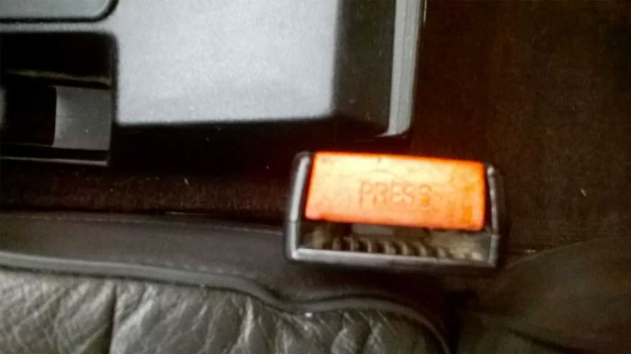

Hallo Foristen,
ich hab das schon mal in einem anderen Thread veröffentlicht, denke aber, es wäre mal einen eigenen Thread wert. Die weit verbreitet armeseelig aussehenden Gurtschlösser, viele brechen sogar, kann man mit Klarlack stabilisieren. 2-3 Schichten davon mir einem Pinsel auftragen und im Anschluss je nach Wunsch so lassen, oder auch matt schleifen. Die spröde Oberfläche ist geglättet, der Lack zieht ein wenig ein und schützt vor Bruch.
Vorher

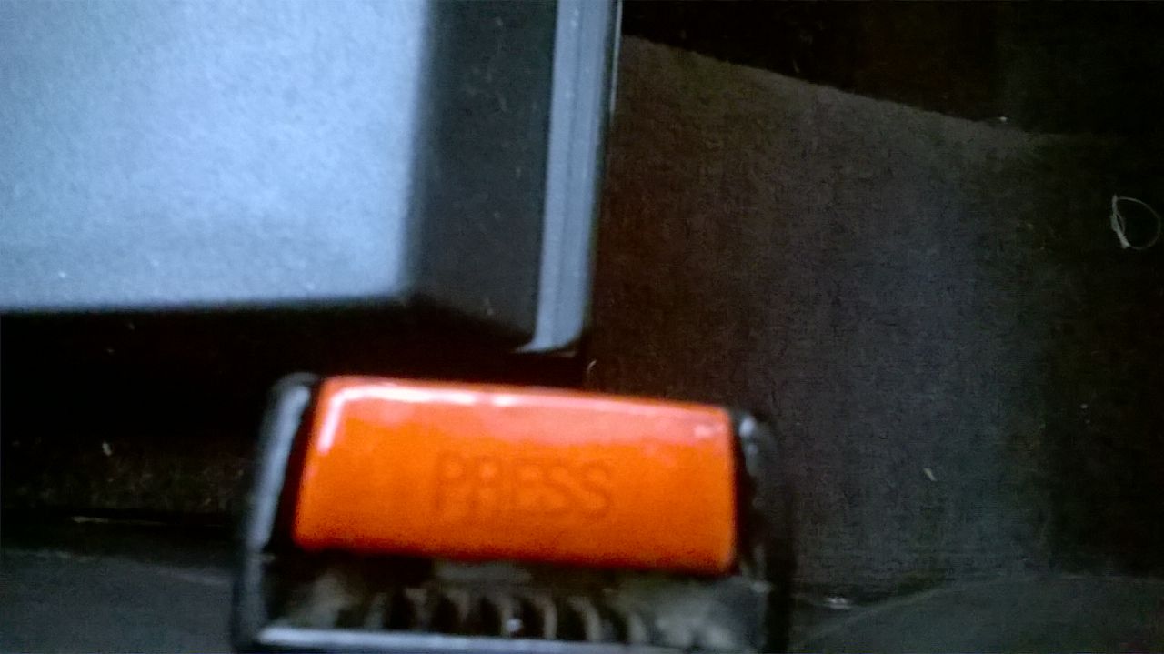

Nachher
Eine Sache von ein paar Minuten und alles andere als ein Hexenwerk
Grüße, Rainer
Was nimmst Du für einen Klarlack? 2K? Lösungsmittelhaltig? Wasserbasis?
Das ist ganz billiger Discounter-Lack. Ich hab das vor 3 Jahren schon mit den Schlössern der Veloursausstattung gemacht und es hat wunderbar gehalten, hat auch den Kunststoff nicht angegriffen. Zuerst war ich auch etwas skeptisch. Jetzt ab ich das auch bei der "neuen" Lederaussstattung wiederholt. Der Glanz ist ein wenig unnatürlich, auch ist es mit dem Pinsel zu wellig aufgetragen. Ich schleif das noch mit 700er Papier ab. Mir gefällt, dass das Orange wieder kräftiger durchkommt. Vorher sollte man die Oberfläche aber ordentlich entfetten. Hab dazu Waschbenzin genommen.
Danke, aber auch beim Discounter gibts unterschiedliche Lacke...

Auf der Dose steht nur 2-Schicht-Klarlack hochglänzend und rostschützend. Leider nichts über die Zusammensetzung. Den guten 2K-Lack nehme ich nur für größere Flächen. Für solche Test greif ich dann doch lieber auf "billig" zurück.
