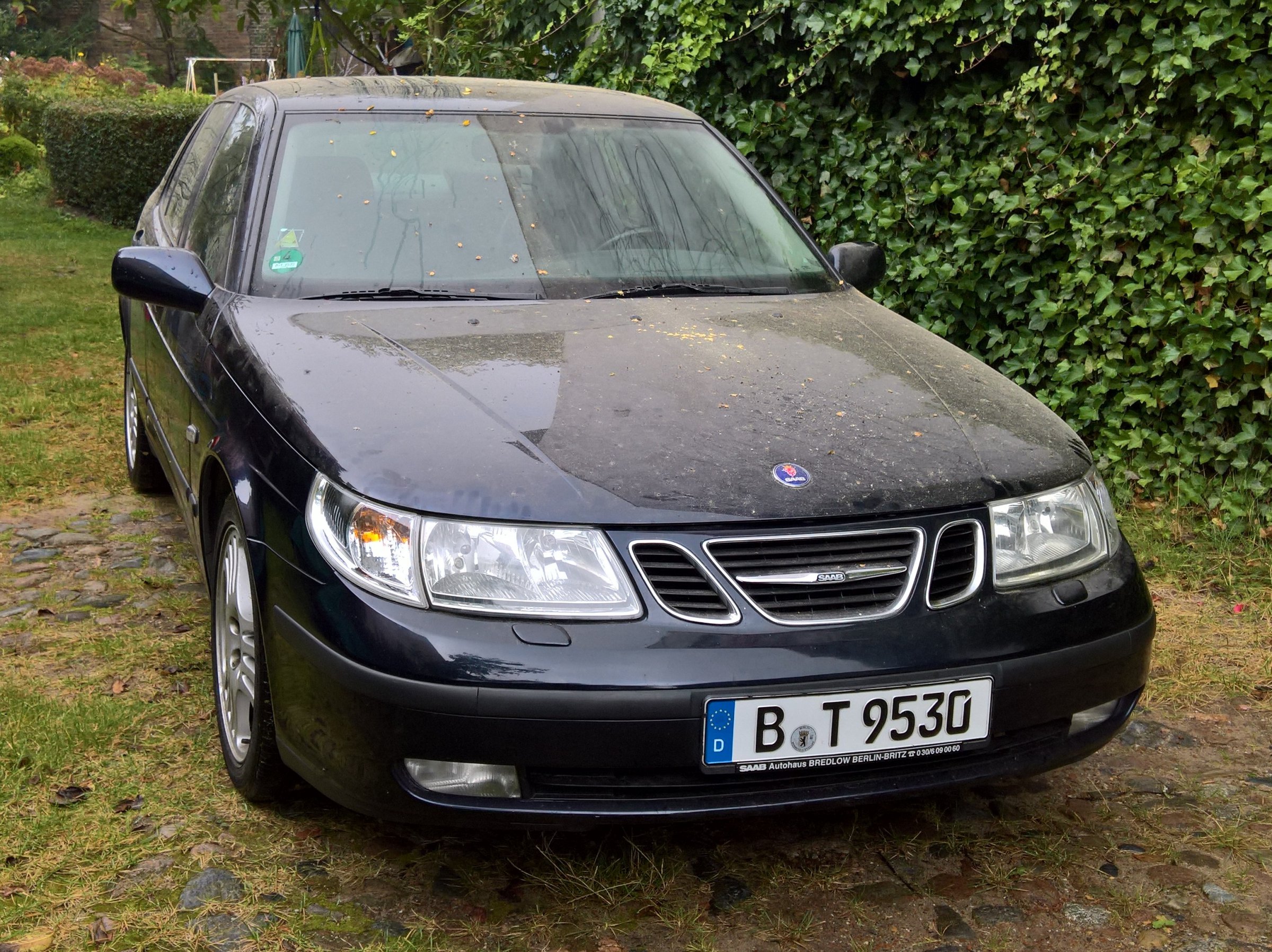

auf dem Bild ist er noch ungewaschen... aber zusammen!!!
Das hab ich bereits nachgeholt.
Am Auspuff hatte ich den Flansch der hinteren Zylinderbank nicht in die Zentrierung getroffen gehabt. Das war also fix gelöst. Nu ist leise.
