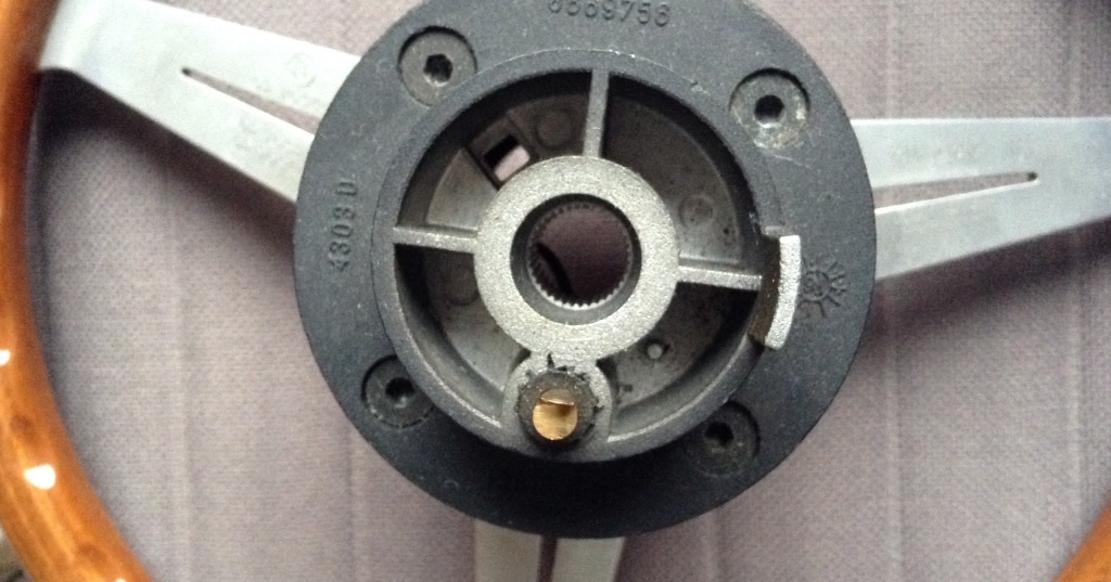

Schau mal hier das Foto, ist zwar ein Holzlenkrad aber zeigt dir mittig den verzahnten Aufsatz, ist bei dir identisch!
Dort eine oder 2 Rasten versetzt und dein Lenkrad steht schief beim Geradeauslauf.
Die Rasten sind sehr sensibel für's Leben. Da kann ein Zahn die ganze Stellung des Lenkrades und somit die gute Laune versauen. Zwei Rasten bewirken Welten.
