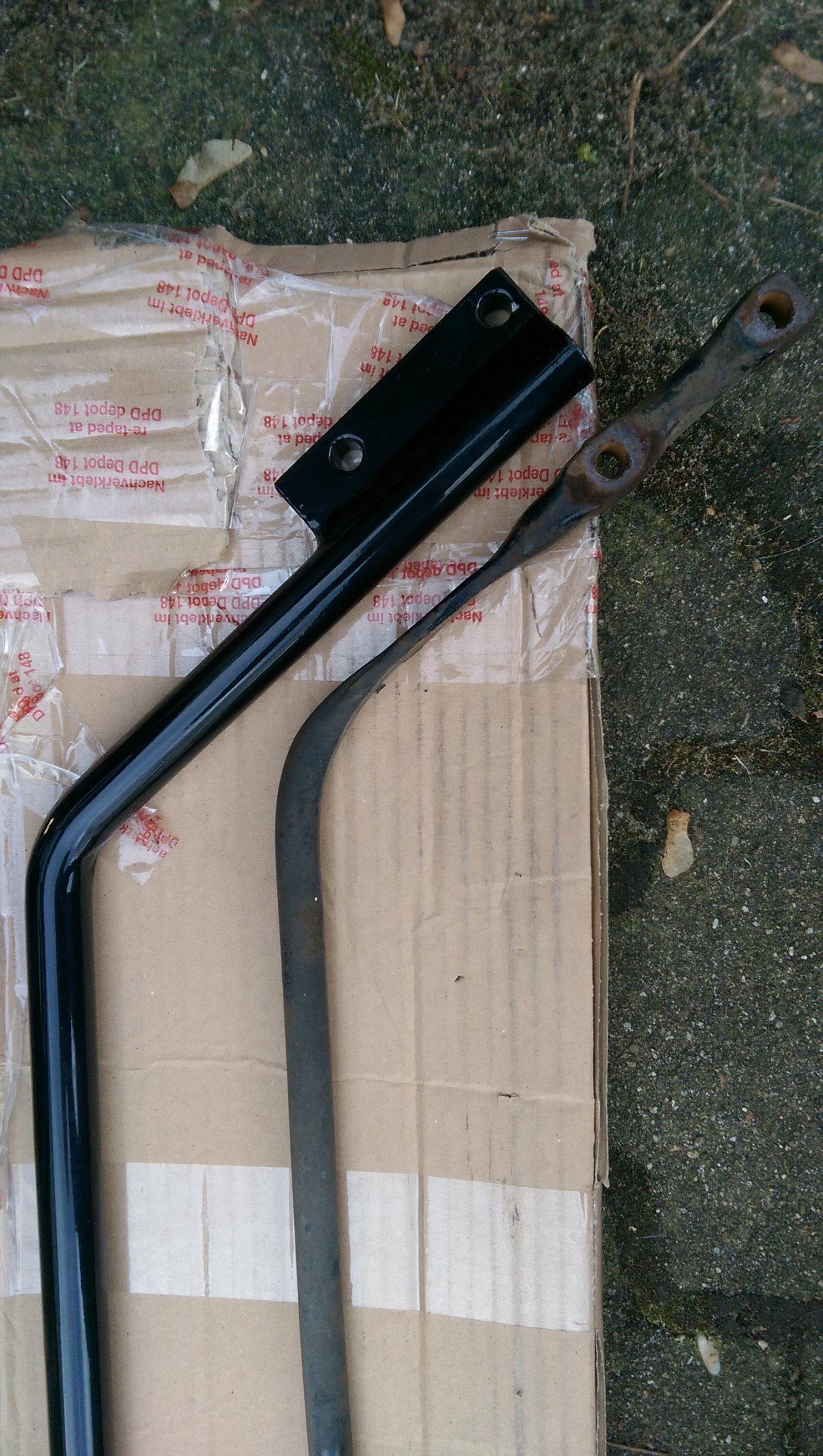

Der neue 22mm Stabilisator war mit 100€ in der Bucht sehr günstig, denn er ist baugleich mit denen, die eigentlich für irgendeinen Opel GSI vorgesehen sind (manchmal ist es auch praktisch, dass da unten so viel Opel-Krams verbaut wurde). Ich habe mich für die dezente Ausführung in Schwarz entschieden, man kann den Stabi aber auch in Silber, Rot und Gelb kaufen!

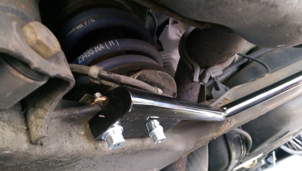

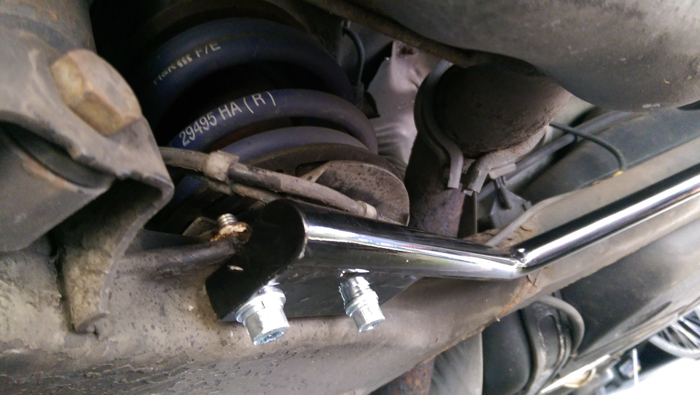

Der Einbau war total einfach, 4 Schrauben lösen und den dürren alten originalen Stabi mit seinen 4 abgewetzten Schrauben lösen, danach den neuen Stabi problemlos an die gleiche Stelle einbauen.
IMAG00951.thumb.jpg.5049a931dccb85b90e3355631aa5d836.jpg IMAG00981.thumb.jpg.ccf56c626685df0a649a21f7546564b6.jpg
Bei der anschließenden Probefahrt hat man nach dem ersten Kreisverkehr ein fettes Grinsen im Gesicht! :biggrin:

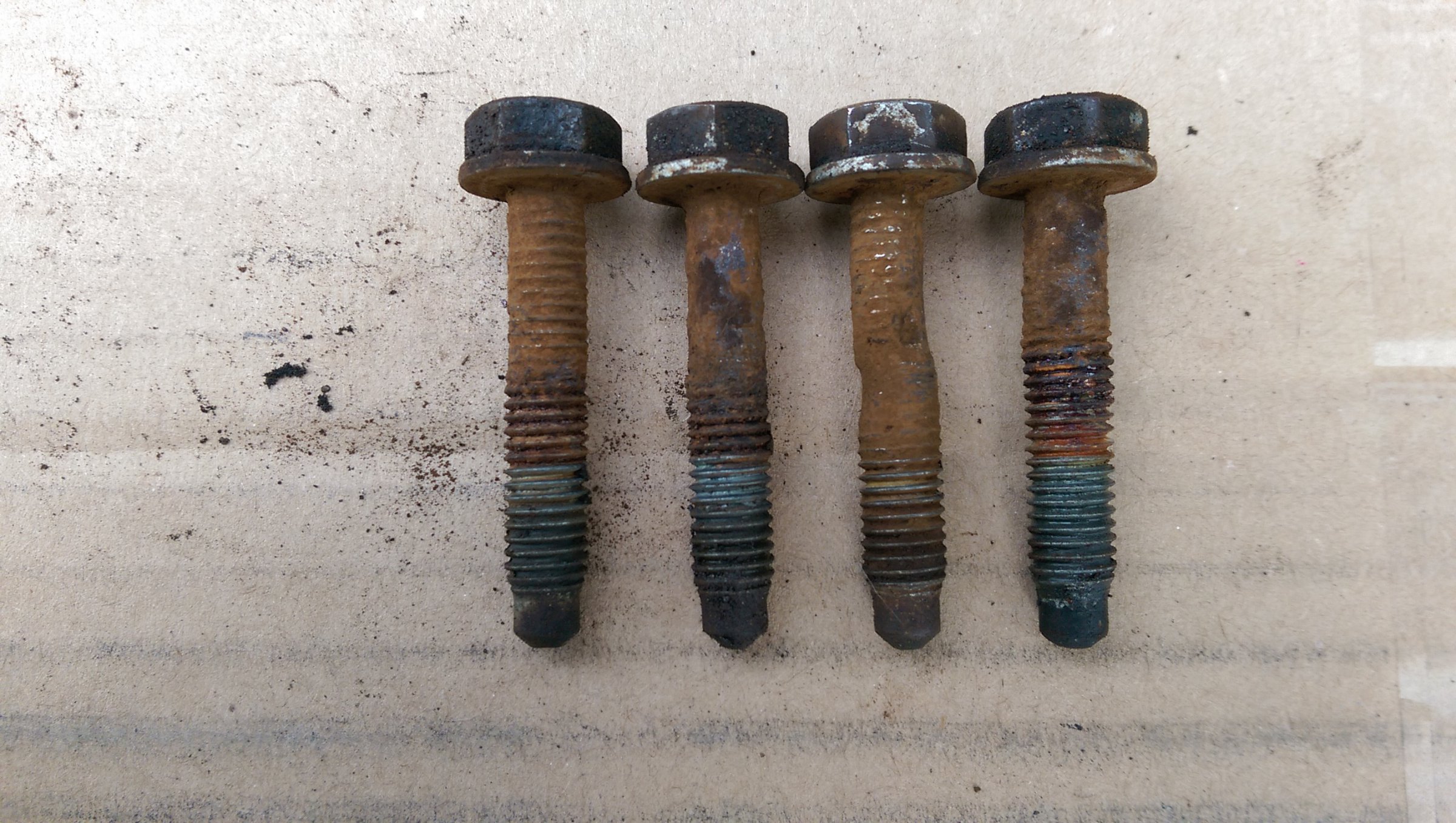

Im Ernst, ich war schon erschrocken, dass bei einem 2003er Auto mit gerade mal 80.000km auf dem Tacho, die originalen Stabilisator Schrauben dermaßen abgewetzt waren. Die haben wohl ordentlich gearbeitet!
.... 2003er Auto mit gerade mal 80.000km auf dem Tacho die Stabilisator Schrauben dermaßen abgewetzt waren. Die haben wohl ordentlich gearbeitet!
:eek: .....Puuuhhhh.....und das sehr wahrscheinlich nur bei Sommereinsatz ohne Streusalz

hast du die Durchmesser von alt und neu?
Der neue ist aber nicht von GM sondern Zubehör, oder? Oder Sind die GM Teile da wirklich so unterschiedlich vom Aufbau her?

Den Durchmesser siehst du zum Vergleich auf dem ersten Photo, der Neue hat 22mm komplett und der Originale ist viel dünner und dann an einer Stelle außen jeweils noch deutlich "geplättet" und dadurch noch labiler. Es gibt diese Zubehör Stabis wohl auch noch in 25mm, da weiß ich aber nicht, wie gut die passen.

Das dünner müsste doch eine Abplattung in die Vertikale sein. Das sollte nichts ändern außer du erwartest eine Torsion der Achsschenkel.

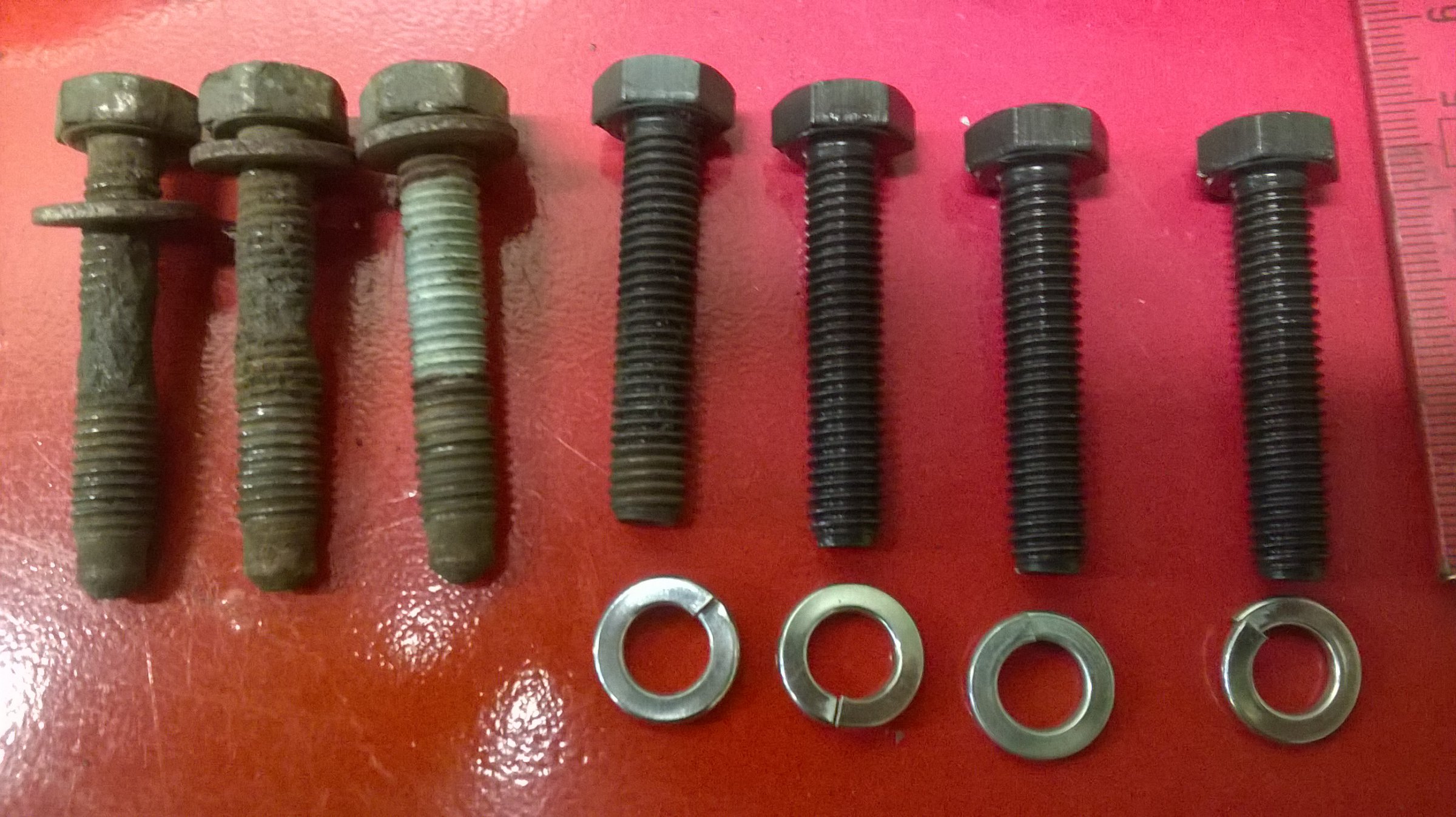

M8 x 40 mm und Federringe genommen statt der ursprünglichen Scheiben. Mit 24 NM festgezogen - danke Flemming
Hier ein Bildschen

Und bitte auf die Schraubenqualität achten. 8.8 sollte es schon sein!
Grünau!
Da sollte man an der Qualität sowieso nicht sparen!
