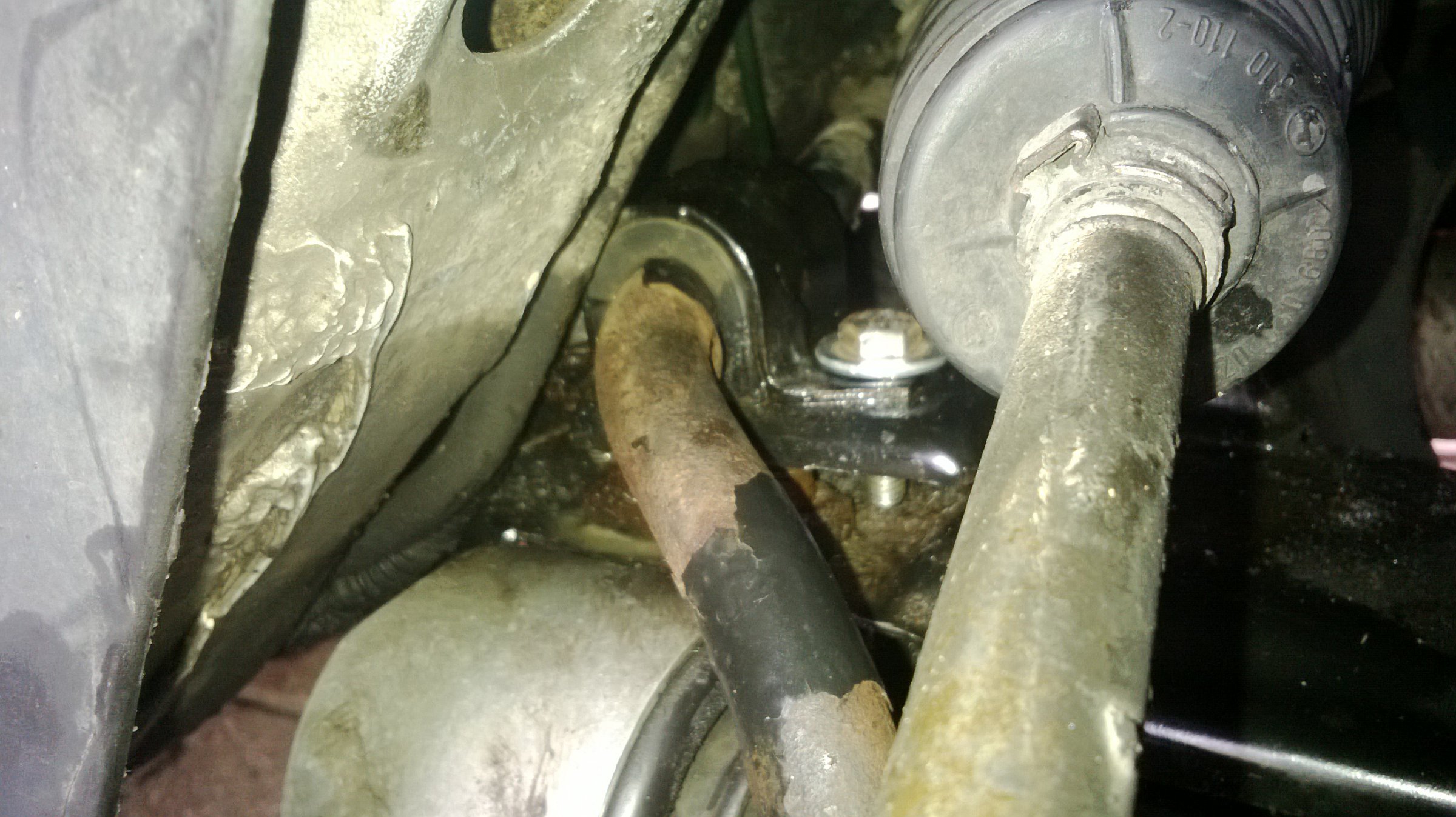

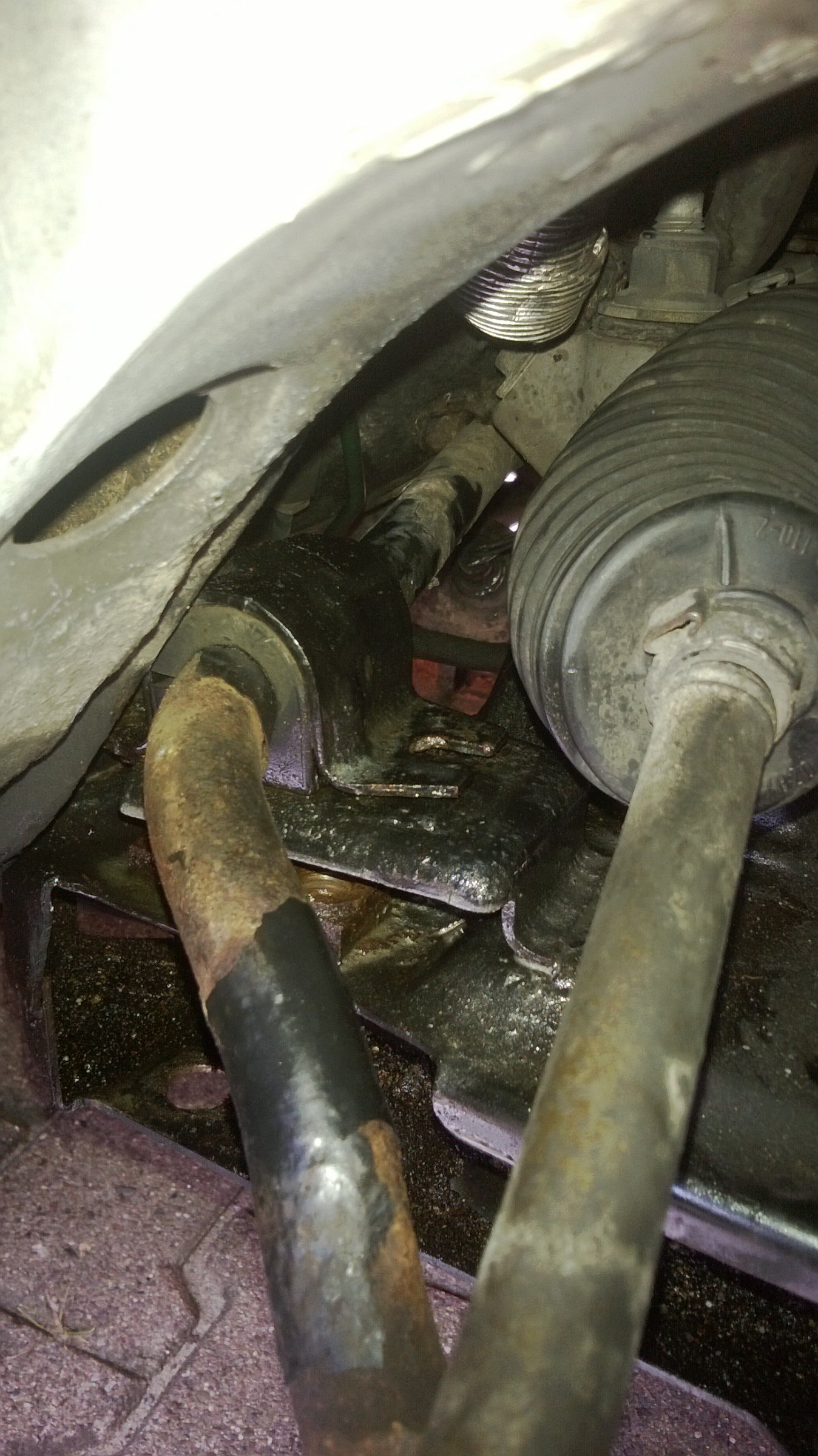

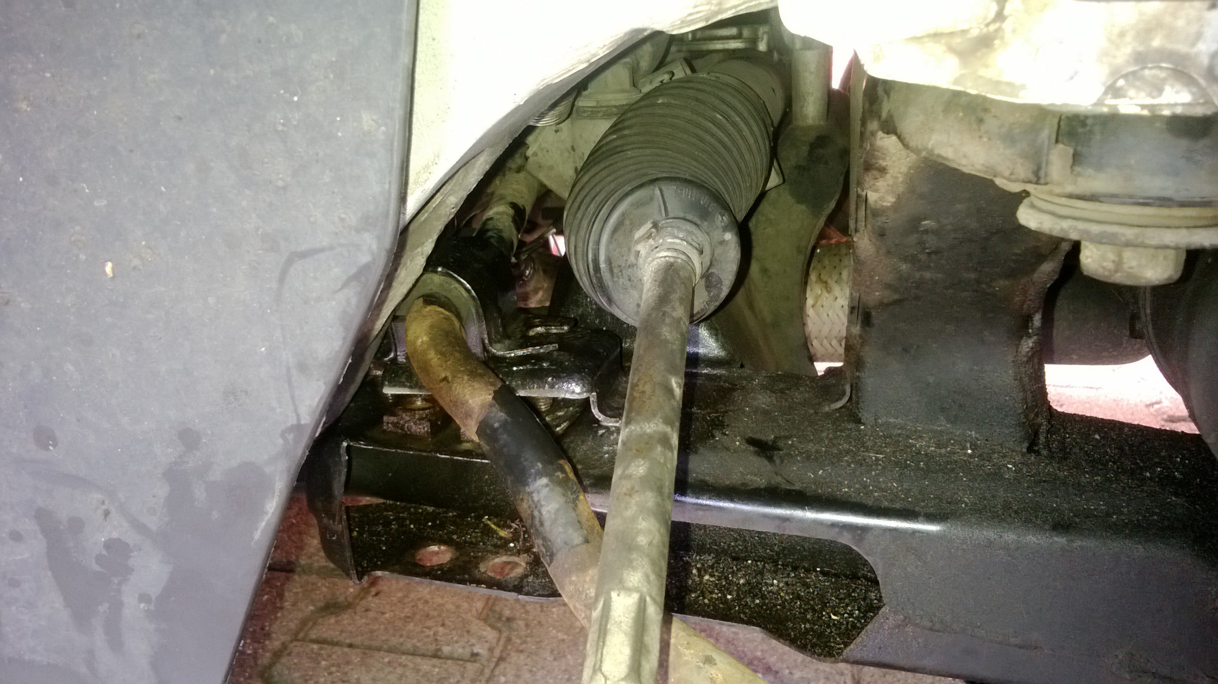

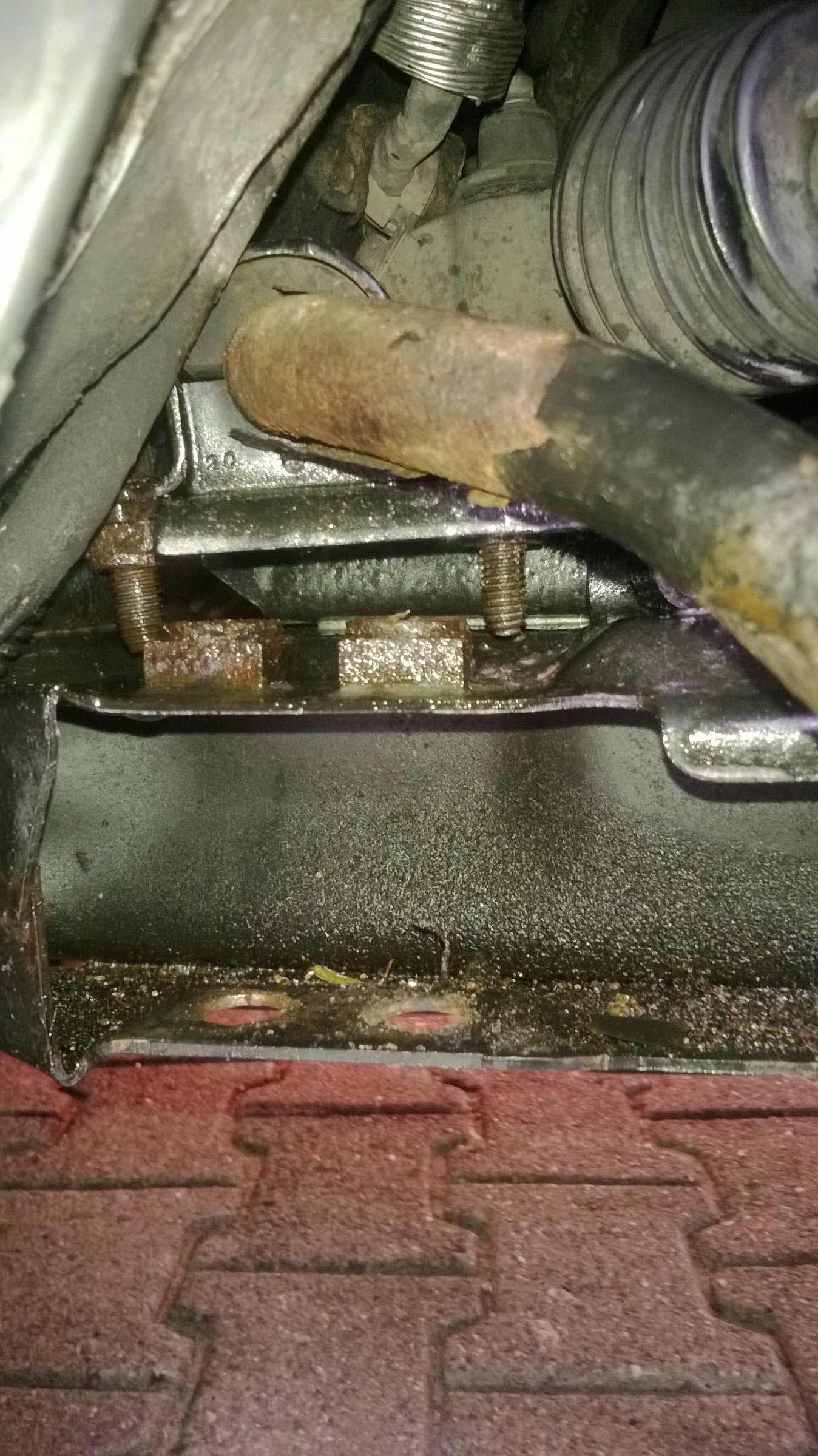

WP_20130701_001.thumb.jpg.b180e925256cb8c8151ed9dba0b8fe2e.jpg WP_20130701_002.thumb.jpg.93bb9c8466d39c48af11f4092b09d38d.jpg WP_20130701_003.thumb.jpg.57d83a2fab376a332a8d5e2306a9dc9d.jpg WP_20130701_004.thumb.jpg.015927a54a29f1be2723bdcbf75e7422.jpg WP_20130701_001.thumb.jpg.b180e925256cb8c8151ed9dba0b8fe2e.jpg WP_20130701_002.thumb.jpg.93bb9c8466d39c48af11f4092b09d38d.jpg WP_20130701_003.thumb.jpg.57d83a2fab376a332a8d5e2306a9dc9d.jpg WP_20130701_004.thumb.jpg.015927a54a29f1be2723bdcbf75e7422.jpg So ich habe die Bilder gefunden. Leider überhaupt nicht aussagekräftig :( Ich dachte ich hätte damals mehr fotografiert.
Sie stammen von einem 99er 3.0V6t. Unter der Lasche des Stabibügels sind wie beschrieben viereckige Muttern angeschweißt so wie sie unten drunter sind. In diesen hat das Reststück der Schraube drin gesteckt. Scheinbar ist die Beifahrerseite noch bescheidener gebaut als die Fahrerseite.
