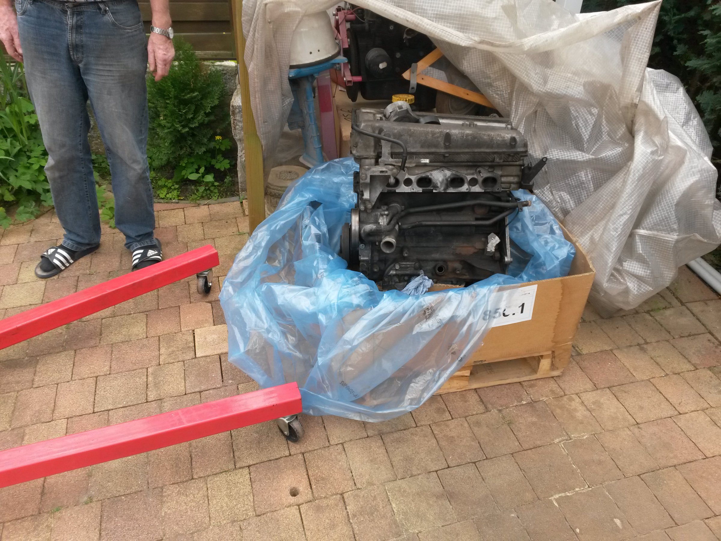

Dank eines tollen Saab-Gemeinde-Mitgliedes (vielen Dank nochmal) habe ich einen Motor mit 78tkm und Baujahr 2004 gefunden.

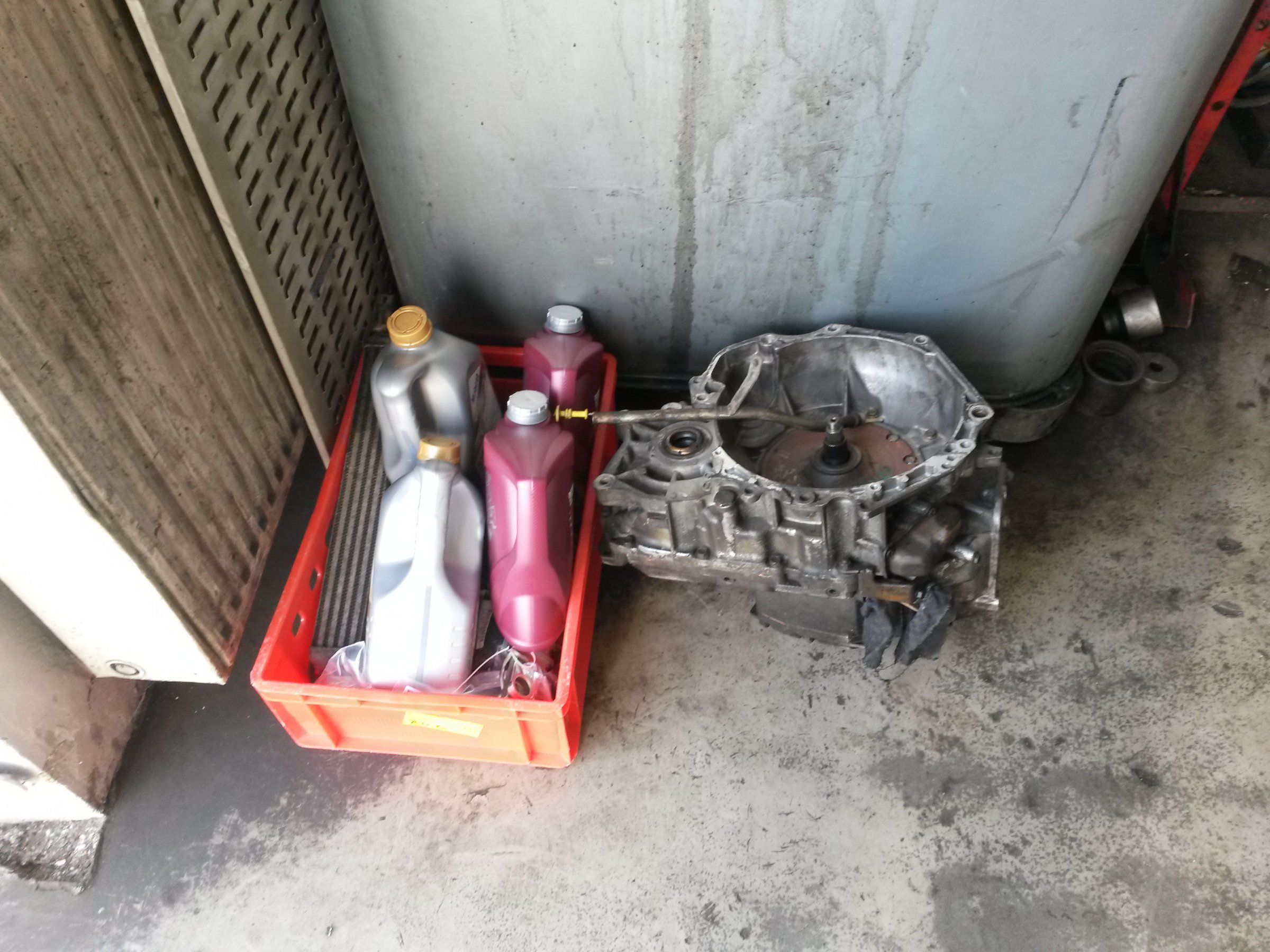

Auch ein anderes Getriebe konnte ich auftreiben. Nun ist beides auch seit gestern eingebaut und er läuft auch, einige Kleinigkeiten und Unterdruckschläuche müssen noch gemacht werden.

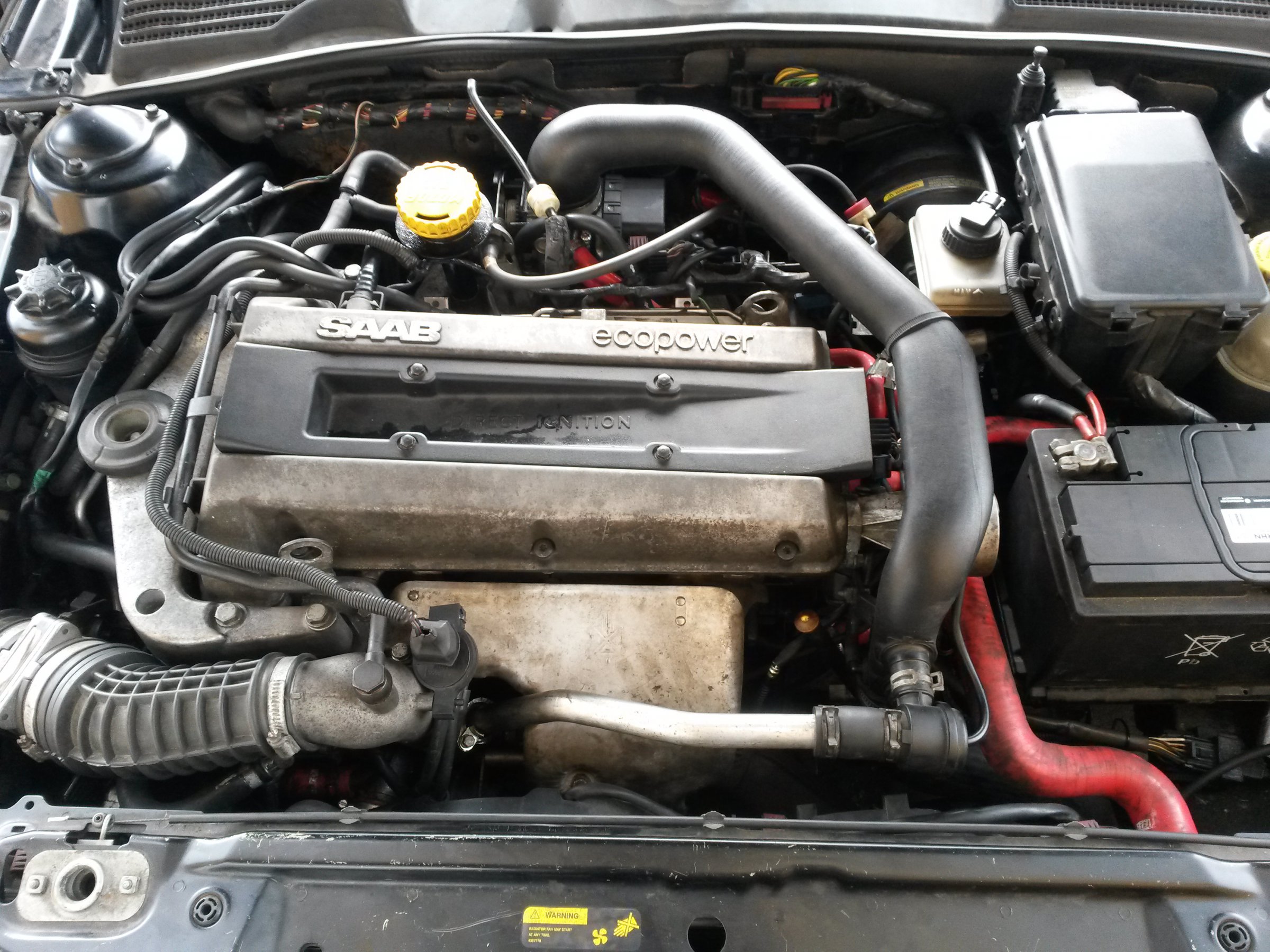

Wir haben die Ansaugbrücke und Drosselklappe von meinem 2000er Motor genommen. Der neue Motor ist aus 2004 und hat dementsprechend die neue KGE, wo ein Schlauch direkt vom Ölsammler an die Drosselklappe gehen soll. Meine alte Drosselklappe hat dafür aber nur den kleinen (glaube 4mm) Anschluss, der Schlauch der von der Ölfalle kommt ist deutlich größer (ca. 12mm).
Kann ich mir da einfach einen Adapter 12mm zu 4mm kaufen und anschließen?
Oder sollte ich eine passende Drosselklappe besorgen? Hatte gelesen die Drosselklappe ab 2003/2004 werden anders angesteuert, macht das Probleme?

Du hättest einfach den ganzen Motor vom 2004er, so wie er war, einbauen sollen. Dann paßt das alles zusammen.
Edit: Die Ansaugbrücke ist sowieso die gleiche (Teilenummer ist gleich). Die Drosselklappe einfach vom 2004er nehmen. Der elektrische Anschluß paßt, ist gleich bei alter und neuer Drosselklappe. Dann passen auch alle Schläuche so wie es für den 2004er Motor gedacht ist. Ich würde da keine unnötige Engstelle einbauen. Du hast ja alles vom 2004er.
