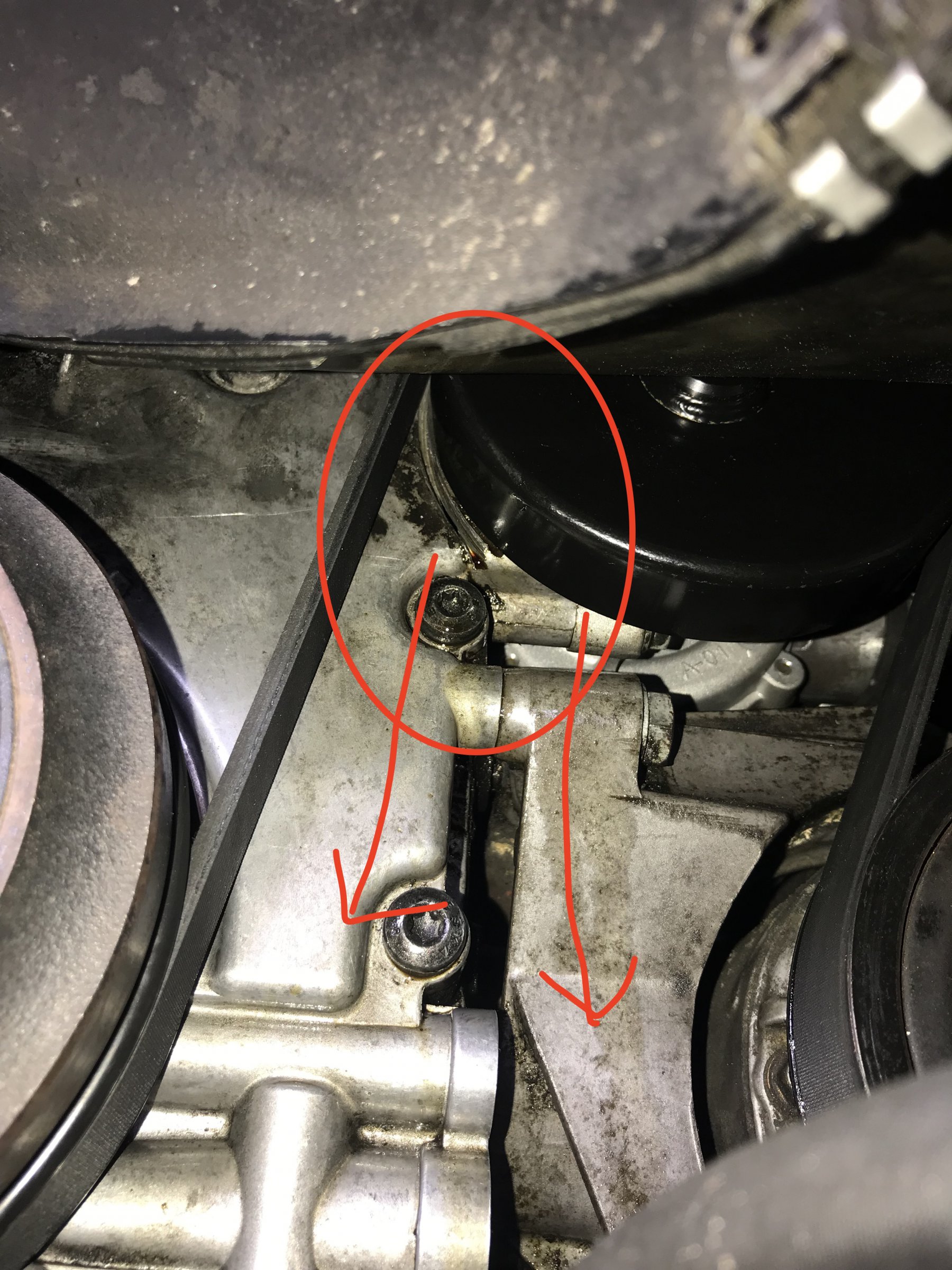

9-5 I Aero MJ 2003 272 tkm
B235R ATM 283 tkm, volle Hütte.
Im Dezember noch knochentrocken. Im April zur Durchsicht vor dem Urlaub -> Motor stark verölt.
Sind dann noch nach Schweden und zurück immer den Ölstand im Auge.
In der Werkstatt hieß es dann ZKD und Wasserpumpe mit beginnendem Lagerschaden.
Noch ein Weilchen gefahren und dann im Juni abgestellt.
Habe jetzt die Wasserpumpe ersetzt, alles saubergemacht, Ölpumpe mit neuen Dichtungen versehen.
Soweit alles gut aber Motor leckt weiterhin.
:hmpf:
Da läuft es runter.
Muss ich erstmal wieder alles freilegen und dann schauen.
Aber schon Öl? Oder Wasser?
ZKD Wechsel würde ich mir schon zutrauen. Aber Stirndeckel.
Hm, also ich würde das eher umgekehrt sehen. Einzig die Zentralschraube ist etwas hartnäckig.
Da kommt Öl.
Stirndeckel ausbauen und abdichten bei eingebauten Motor. Das Platzangebot ist doch so schon nicht üppig.
Zumal der Deckel doch auch unter dem Kopf abschließt. Oder?

Da kommt Öl.
Und du kannst von oben nicht sehen wo es her kommt? Servo, ZKD, NWDD?
Ne, der Kopf mit dem Deckel. Besser gesagt bildet der Deckel eine Verlängerung vom Block. Und der Deckel hat zwei Passstifte/-hülsen, sollte also automatisch passend sitzen. Wenn der Kopf runter ist, dann geht das mit dem Platz. Der Deckel geht zur Not sogar ohne Kopf raus. Dann muss aber auf jeden Fall der Motor nach links geschwenkt werden.

Erst einmal Danke für eure Antworten.
Habe mir jetzt alles angesehen und geprüft.
ZKD ist dicht. kein Ölverlust. Kühlwasser ohne CO2.
Ölleck aber gefunden.
Mache dafür aber in einem anderen Thread weiter.
https://www.saab-cars.de/threads/schaden-im-stirndeckel-zur-kette.83251/#post-1679104
