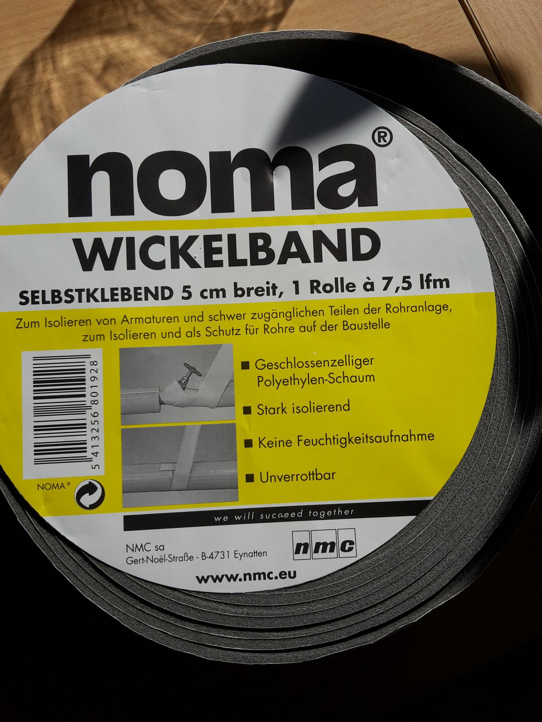

Armaflex Band um die Züge kleben? Also anders rum gedacht.
Ich würde auch so rum denken und die Seilzüge umwickeln.
Für die Spoiler Abdichtung auf der Heckklappe hatte ich mal das Wickelband probiert - hält schon seit 1,5 Jahren
