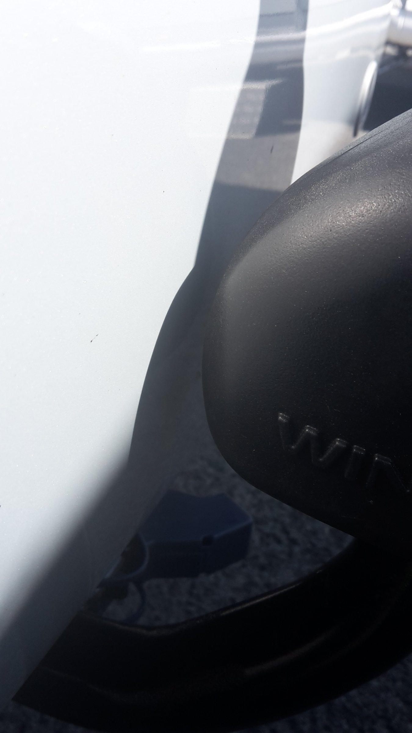

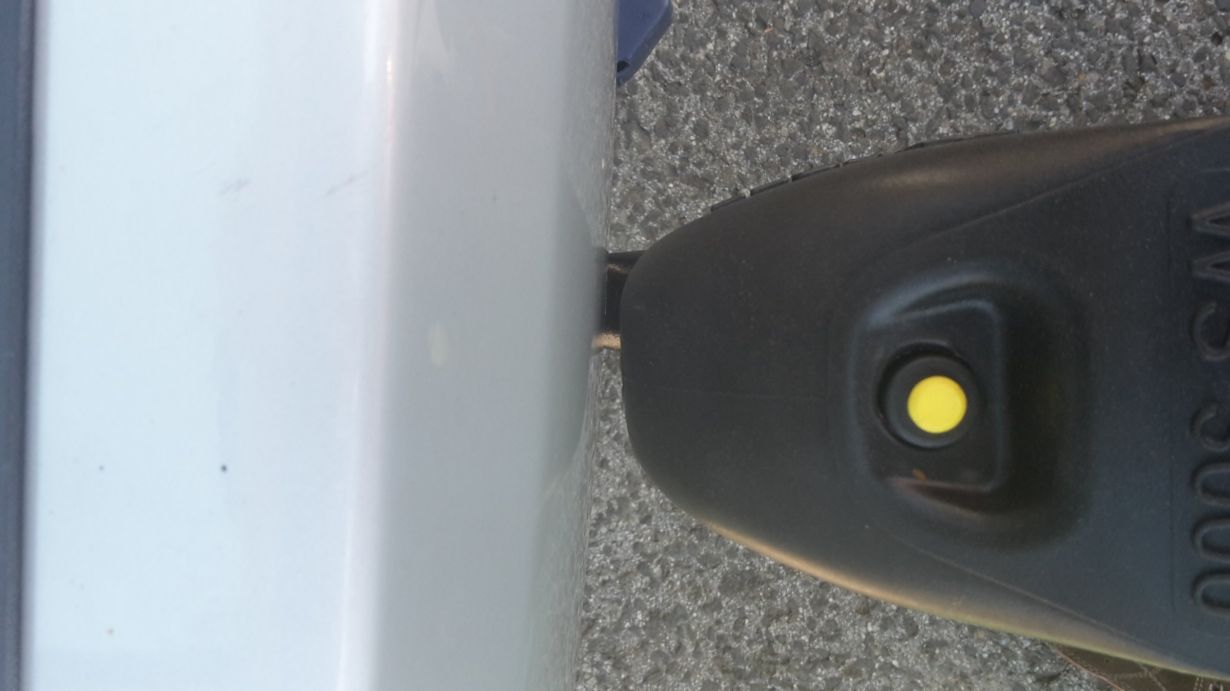

Flugs den 9-5 vor einen nagelneuen Fendt mit Winterhoff gehängt und siehe da:
...ich könnte würgen! Wenn man das Fahrzeug etwas einlenkt liegt das Gummi an der Stoßstange an. Die Gummihülle kann man entfernen, dann sieht es etwas besser aus, - aber ist das Sinn der Sache?
Al-Ko AKS passt überhaupt gar gar nicht.
Das darf doch wohl nicht wahr sein, d.h. also, mit dem 9-5 mit abnehmbarer AHK kann man keinen Caravan ziehen, die ja heutzutage alle eine Antischlingerkupplung haben :mad:. Das erklärt wohl, warum ich noch nie einen 9-5er mit Caravan gesehen habe, 9-3er und 9k´s dagegen schon....:biggrin: Dann ist die AHK am 9-5 also bestenfalls für einen Fahrradträger und normale Pkw-Anhänger geeignet. Gut zu wissen, mein nächster sollte eigentlich ein 9-5er werden, aber wenn ich damit keinen Caravan ziehen kann...:rolleyes: Und eine starre AHK will ich auf gar keinen Fall, aber ob es mit dieser besser aussieht?
Damit hätte ich im Leben gerechnet, ein echtes K.O.-Kriterium :mad:.

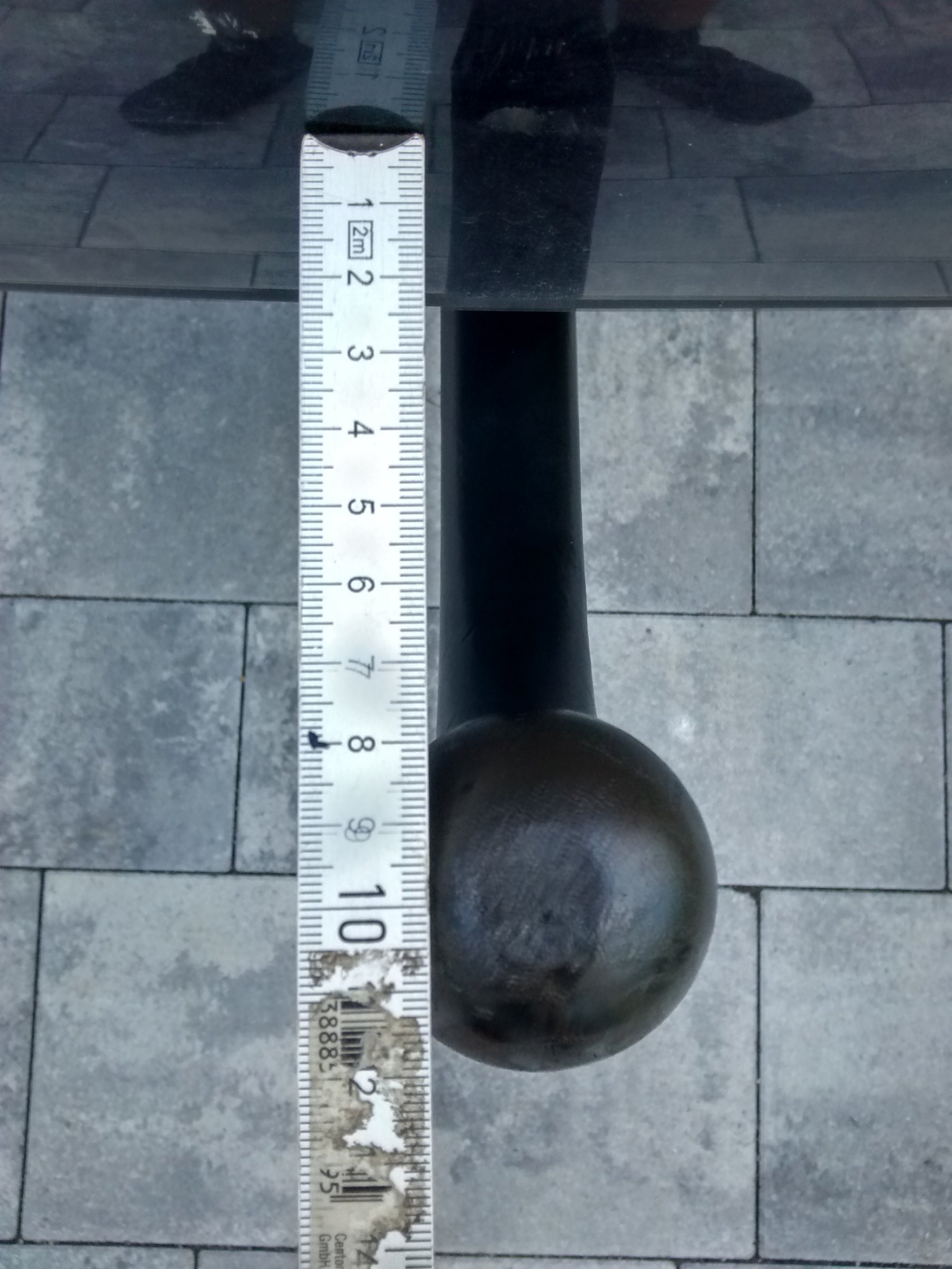

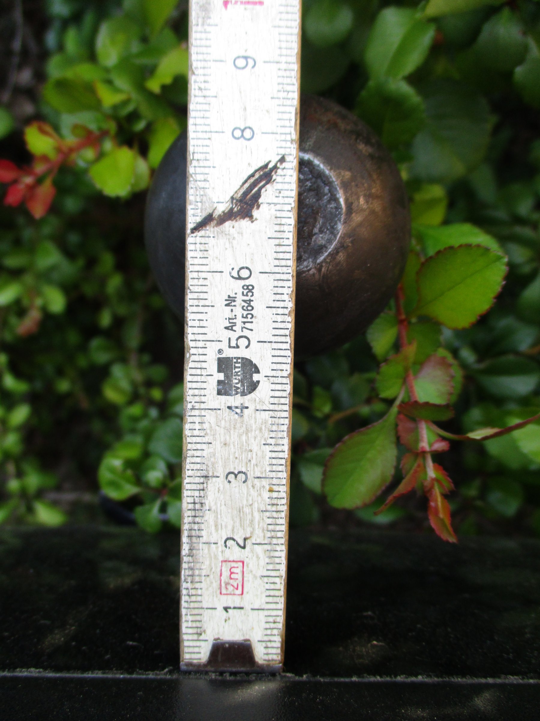

War auch eben noch mal zum fotografieren draußen:
Ist 1 cm weniger...
Ja, leider, - würde ich aber (fast) noch als Anbautoleranz hinnehmen. Ein Teil Stoßfänger, ein Teil in der Kupplungsbefestigung...

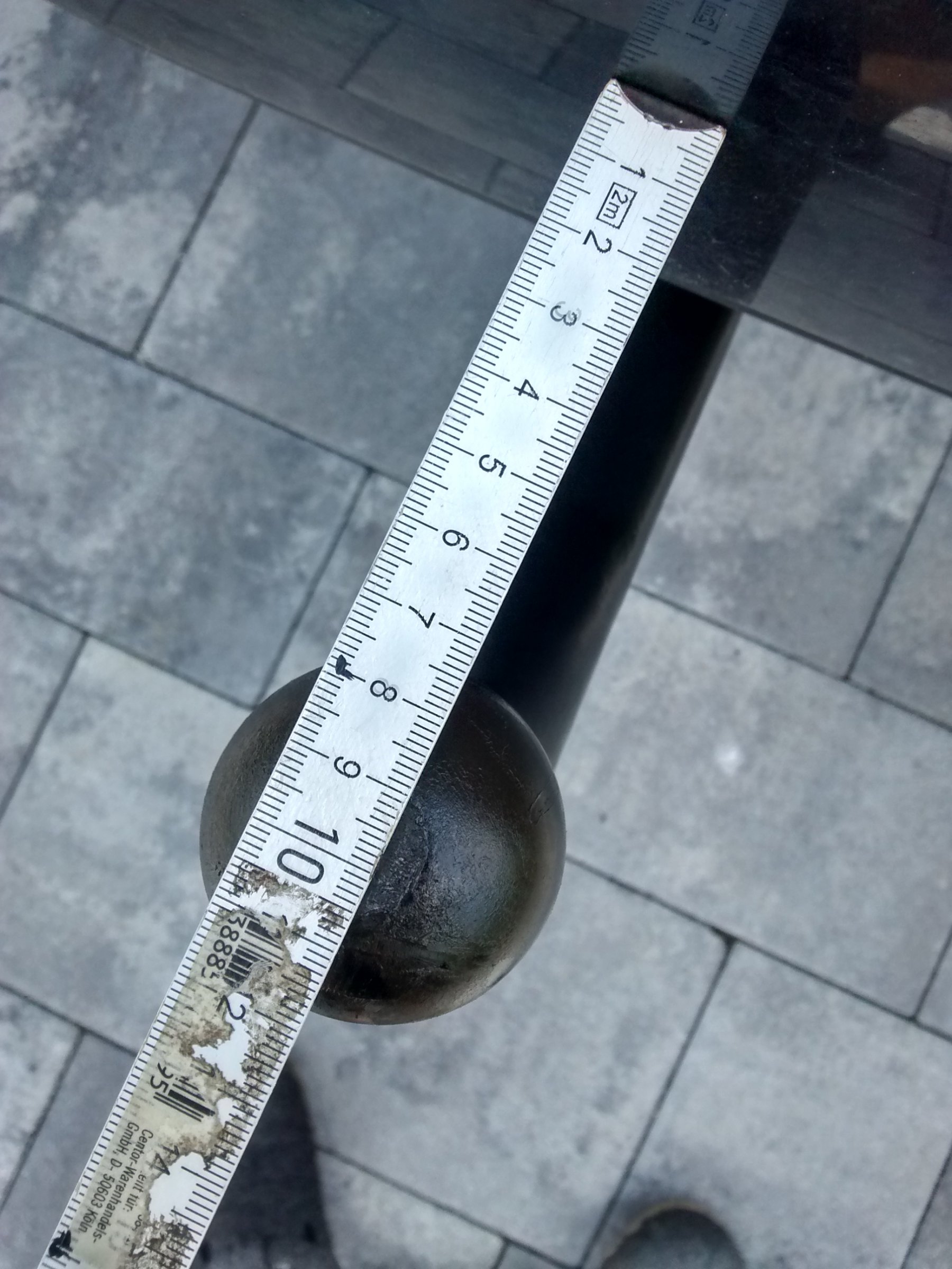

Wäre jemand mit einer Hak-Kupplung bereit ein ähnliches Foto zu machen wie das von [mention=800]patapaya[/mention] und mir?
Danke schon mal.
[mention=1505]icesaab[/mention]
Danke!

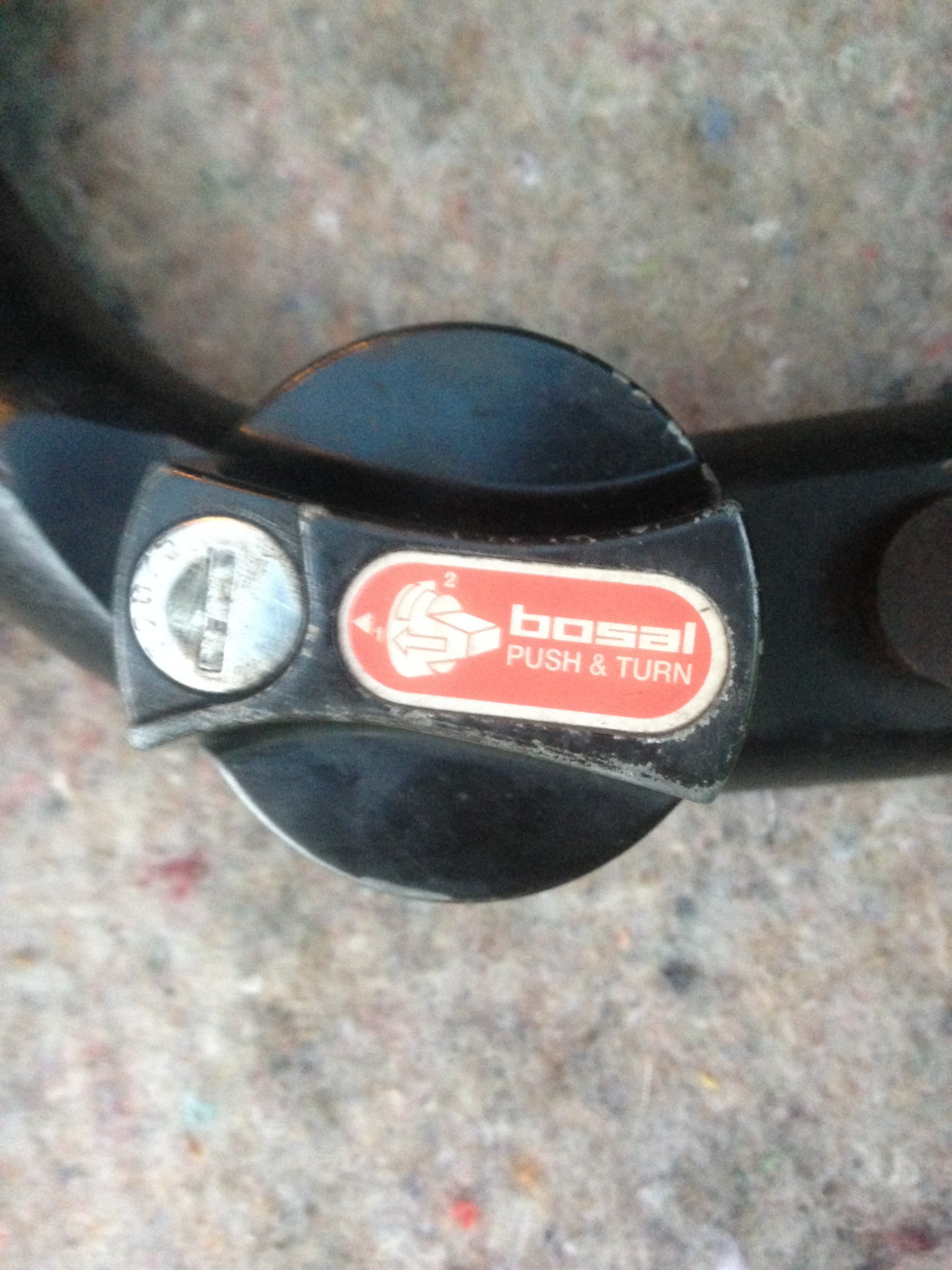

Wusste gar nicht, das Bosal auch verbaut wurde.
Es scheint sich auf 60 mm +/- 5mm einzupendeln....

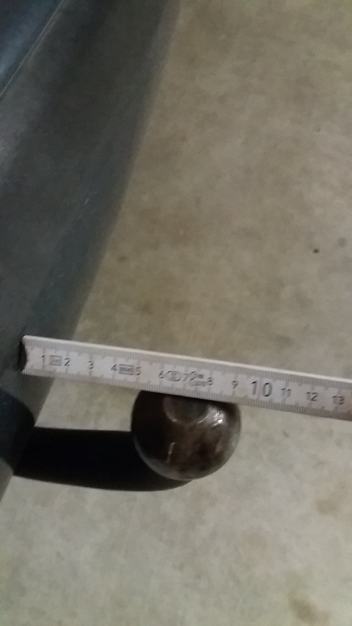

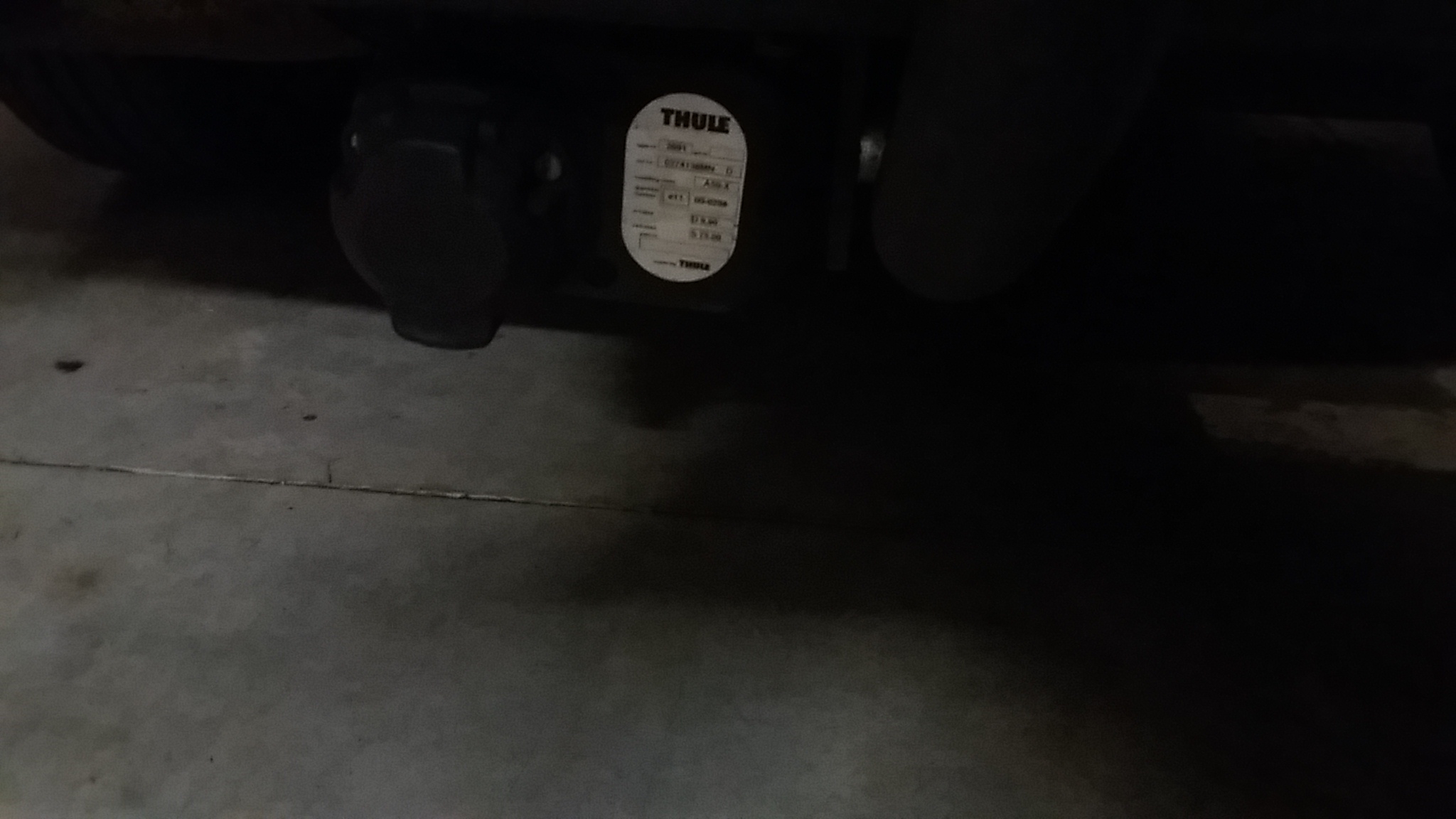

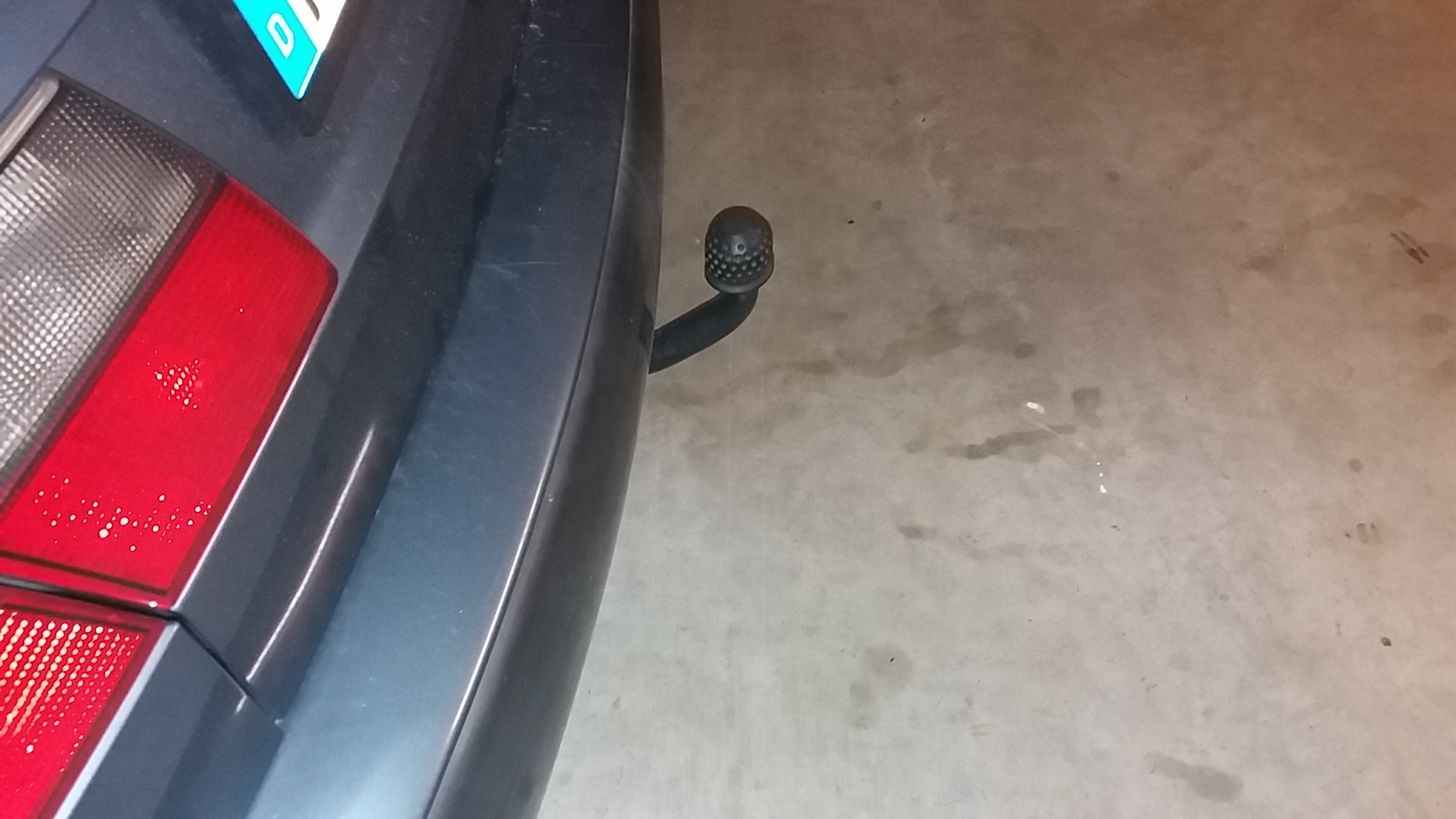

Also bin auch mal in die Tiefgarage gegangen und habe Fotos gemacht
- Wohnwagen hat seit 2001 eine Alko 2004
- unser 9-5 hat seit knapp zwei Jahren die feste anhängerkupplung von mir selbst montiert und verkabelt
Und keine Probleme bis jetzt
LG
Ulf
20170527_092619.thumb.jpg.0308874005d42e032a8df03309c7365f.jpg 20170527_092654.thumb.jpg.770883eec1f31541bcd74b05b1b39d84.jpg

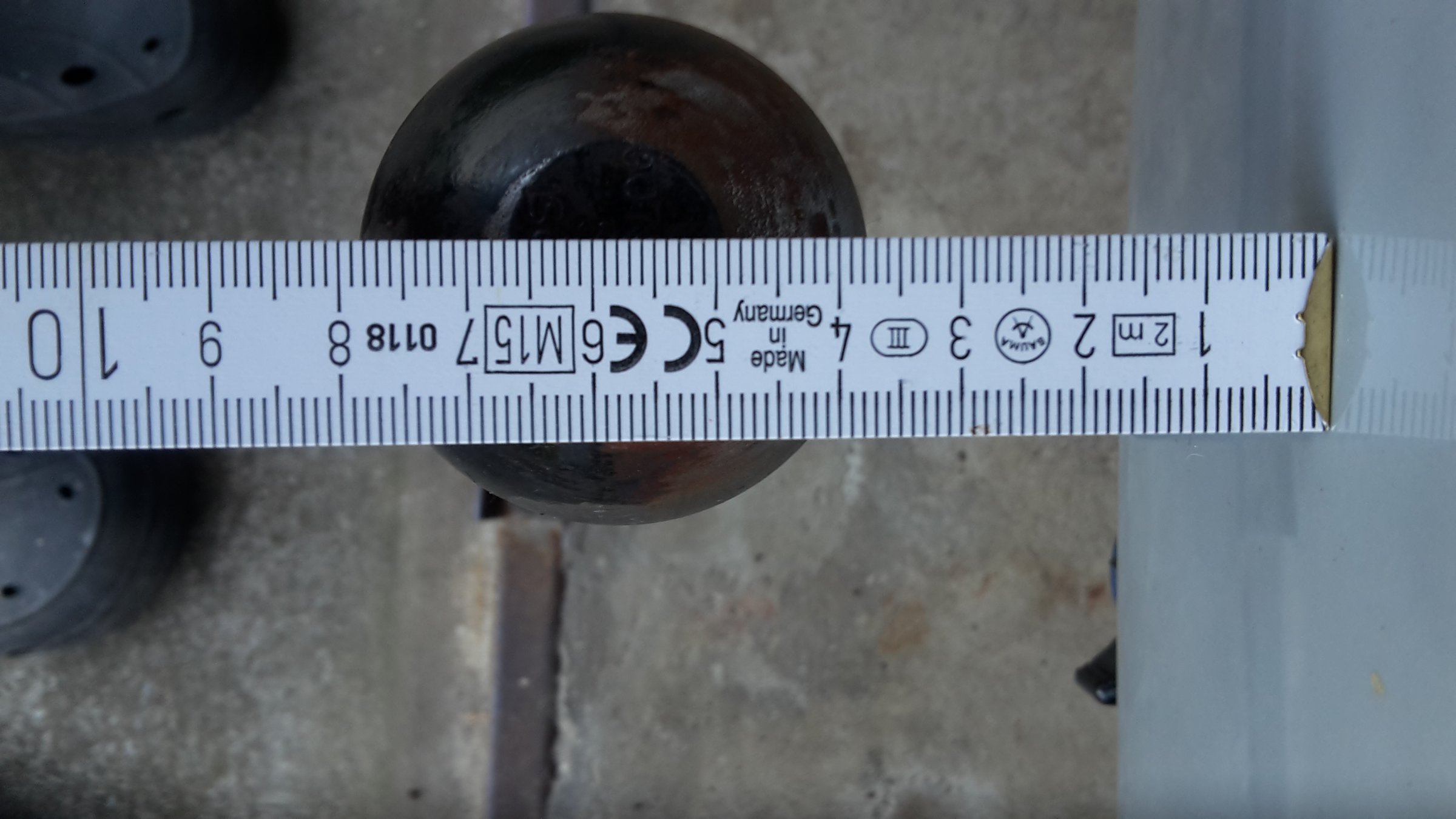

Ich habe von [mention=3556]thyl[/mention] per PN folgenden Text bekommen (ich hoffe, thyl, es ist OK wenn ich das hier zitiere?)
"Abstand Stoßstange bis zum Äquator der Kugel 72 mm bei Auflegen des Zollstocks oben auf die Kugel und Peilen, und ca. 76 mm beim Anlegen am Äquator (wegen der Wölbung der Stoßstange ist weiter unten mehr Platz, aber mit erscheint der minimal auch der kritische, da die Kupplung ja da über die Kugel muss."
Sven, wenn Du ein Foto machen könntest und vielleicht analog wie von [mention=3556]thyl[/mention] beschrieben mal messen könntest, wäre das echt genial... :top:
Aber messen alleine würde mir schon reichen.

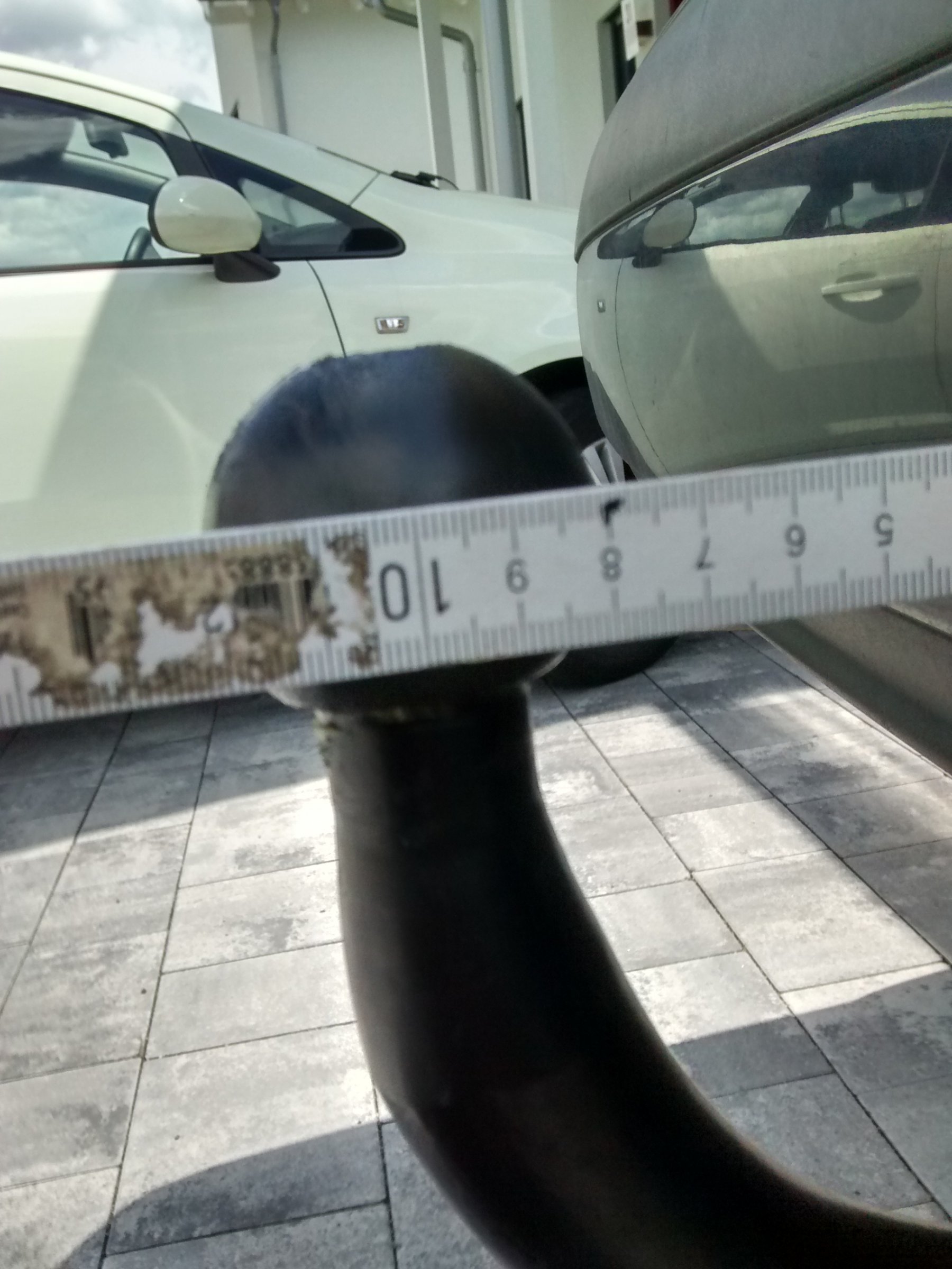

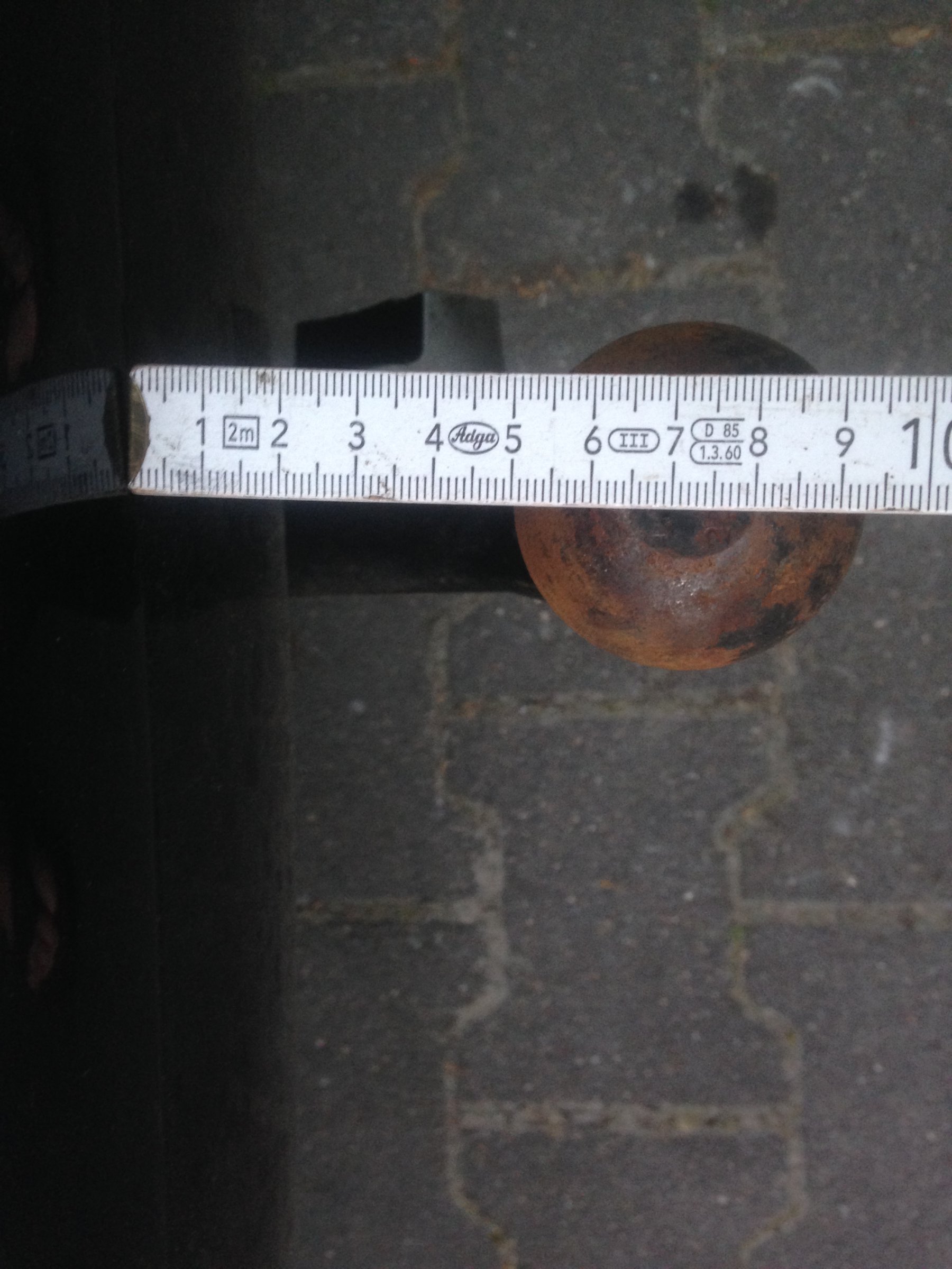

Tada:
[ATTACH]129649[/ATTACH IMG_20170605_135701771_HDR1.thumb.jpg.286420c3232268b1f1838ff59a654fb3.jpgIMG_20170605_135647443_HDR1.thumb.jpg.28127b28b7f77f21517f92ee4cb12f33.jpg
Bearbeitet von Sven
[mention=1846]Sven[/mention]
....boah ey. Da bist du bei den abnehmbaren aber der "Sieger" was den Abstand angeht.
So sind/wären alle Antischlingerkupplungen ja kein Problem.

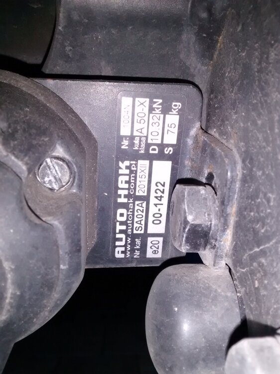

Damit ich die richtige Kupplung bestellt, könntest Du mir evtl ein Foto vom Typenschild schicken - gerne auch per PN.
Danke für die Mühe
Gruß Carsten
Danke für die Mühe
Gruß Carsten
Machen wir öffentlich, für alle, die auch Mal vor dem Problem stehen: IMG_20170605_214907983.thumb.jpg.1ff67bf14c3e87cafd4316e2060e1c02.jpg
