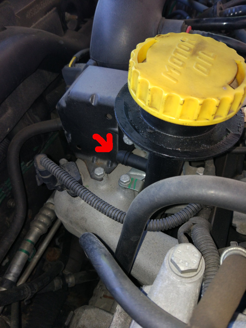

ich hab schon ein wenig im Forum gesucht, aber leider nicht direkt eine Antwort gefunden, vielleicht kann mir jemand schnell beantworten ob es richtig ist, dass der Anschluss am Öleinfüllrohr frei ist?
Beim Auskuppeln dreht der Motor auch immer etwas hoch, hängt das vielleicht mit einem fehlenden Schlauch zusammen?
Grüße
der dürfte bei deinem gar nicht vorhanden sein. Seit MY04 wurde die KGE geändert und an dem Trichter wird kein Schlauch mehr angeschlossen. Da hat einer gepfuscht und den falschen Trichter verbaut.
Thomas
PS: Das leichte hochdrehen ist gewollt und original ab Werk.

Ist der Anschluß denn wirklich offen?
Mal mit nem Schraubendreher rein und von oben gucken, ob er offen ist -> Schraubendreher guckt am Ölrohr durch. Kann nämlich sein, daß der nicht offen ist.
Gute Frage, ich schau gleich mal!
Also mit einem kleinen Schraubenzieher komme ich nur so weit rein wie auch das Röhrchen aussen ist, scheint also dicht zu sein, ich werde sicherheitshalber trotzdem ein bisschen Silikonschlauch mit Stopfen draufstecken.

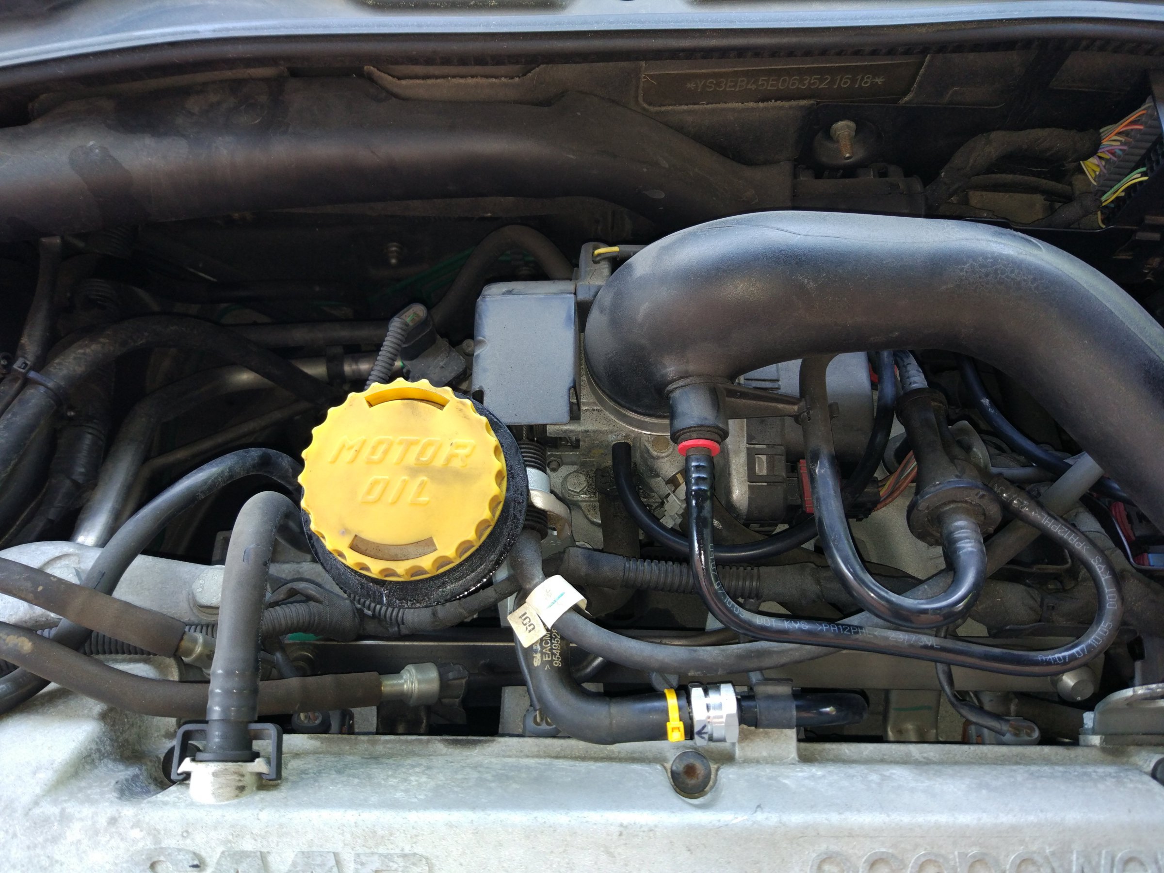

Poste bitte mal einen größeren Ausschnitt vom Motorraum.....vorn Cobra.....und dann nach hinten zur Spritzwand
Der Schlauchstutzen ist bei den Modelljahren ab 2005 zwar noch vorhanden, hat aber keinen Durchgang mehr zur Einfüllstutzen. Das irritiert zwar etwas ist aber so original.

Naja, wenn es zu ist, dann ist ja alles OK. Da war es wohl billiger statt einer neuen Form für die Spritzgießmaschine den Anschlag für den Stößel, der den Stutzen zum Durchgang macht, etwas weniger tief rein zu fahren. So kann man auf der gleichen (selben) Form zwei Teile fertigen. Wenn der blinde Stutzen nicht stört ein nicht ungewöhnliche Methode. Gleiches bei den Behältern für Kühlwasser und Bremsflüssigkeit. Die haben häufig auch einen verschlossenen Stutzen. Bei Bremsflüssigkeit z.B: für Wagen mit und ohne hydraulische Kupplungsbetätigung. Teilenummern werden dann bei Bedarf per Einlegplatte passend gesetzt. Diese Formen sind halt sau teuer.
gerne
Wo ist denn die Abdeckung vom Zentralstecker an der Spritzwand geblieben?! Ohne Gewähr: Saab Teilenummer 12764467 müsste für 2006 passen.
Wo ist denn die Abdeckung von dem Steckverbinder an der Spritzwand hin...?

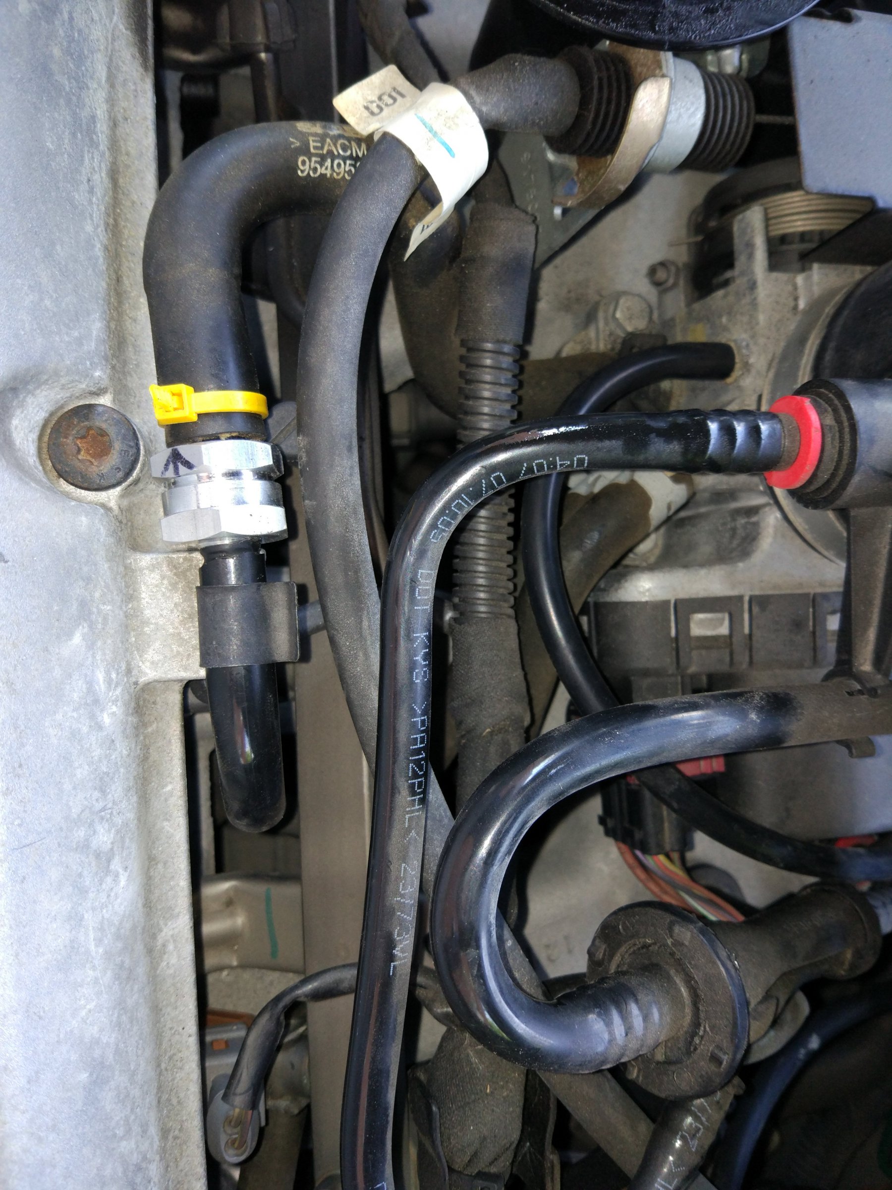

Liegt bei den neueren der Gaszug immer so eng, so dass er an der Führung an der DroKla fast geknickt aussieht?
Du kannst mal noch die KGE-Schläuche bis runter an die Ölfalle anfassen und tasten, ob die sich weich und matschig anfühlen, aber das was zu sehen ist sieht doch vernünftig aus.

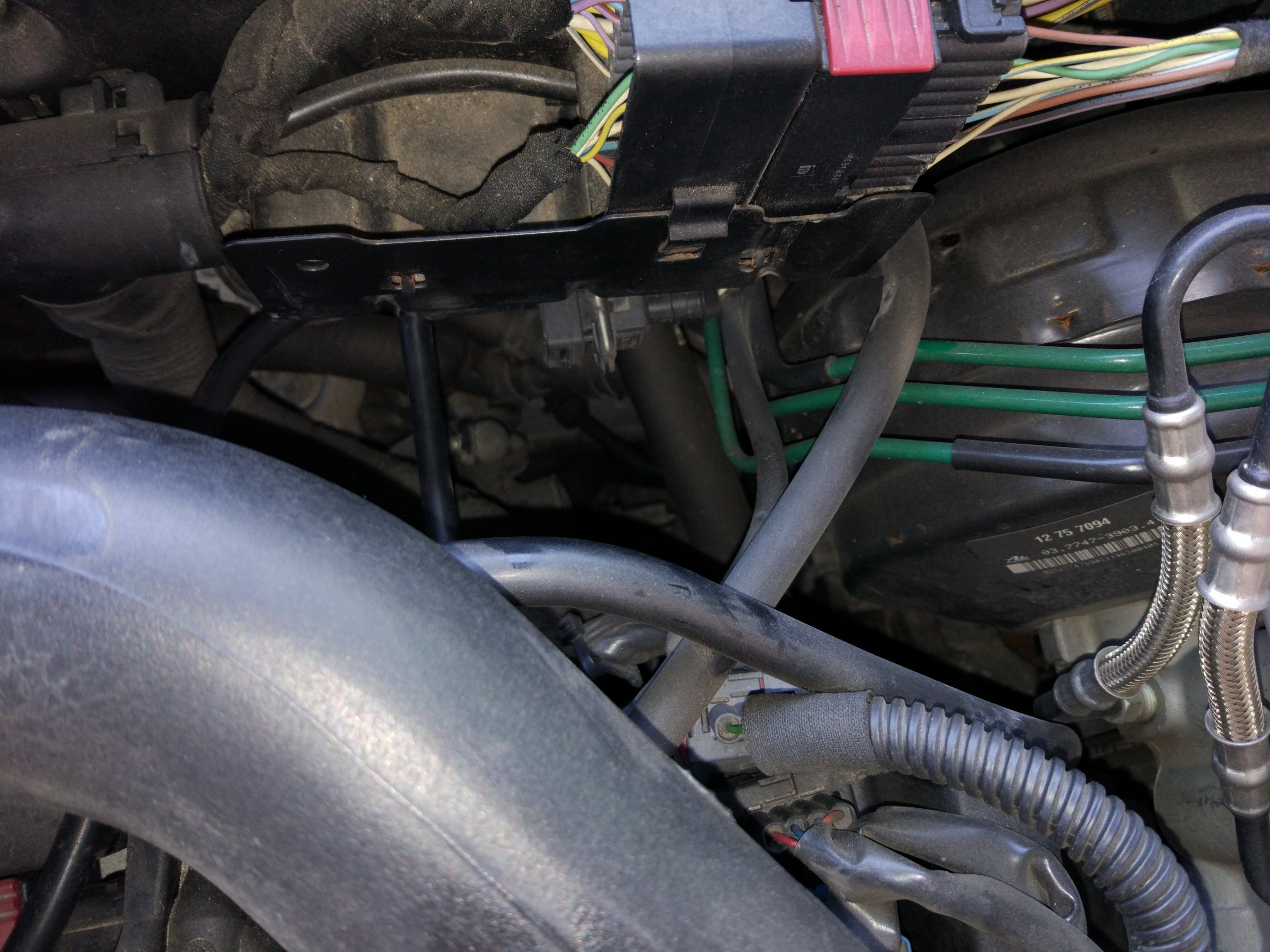

Okay - ich erkenne auch so nichts gravierendes bis auf...
........den gelben Kabelbinder mal gegen eine anständige Schlauchschelle tauschen.....
...und wie schon geschrieben :
Liegt bei den neueren der Gaszug immer so eng, so dass er an der Führung an der DroKla fast geknickt aussieht?[/quote
Bei meinem liegt der Zug nicht so stramm um die Kurve.....vielleicht ist er links vor der Spritzwand zu stark unter Druck ??
Die einzigen Schläuche die es da noch gibt, sind der von der Drosselklappe zum hier ausgetauschten Rückschlagventil und der von der Ölfalle in die Ölwanne. Der Rest ist Kunstoffrohr.
