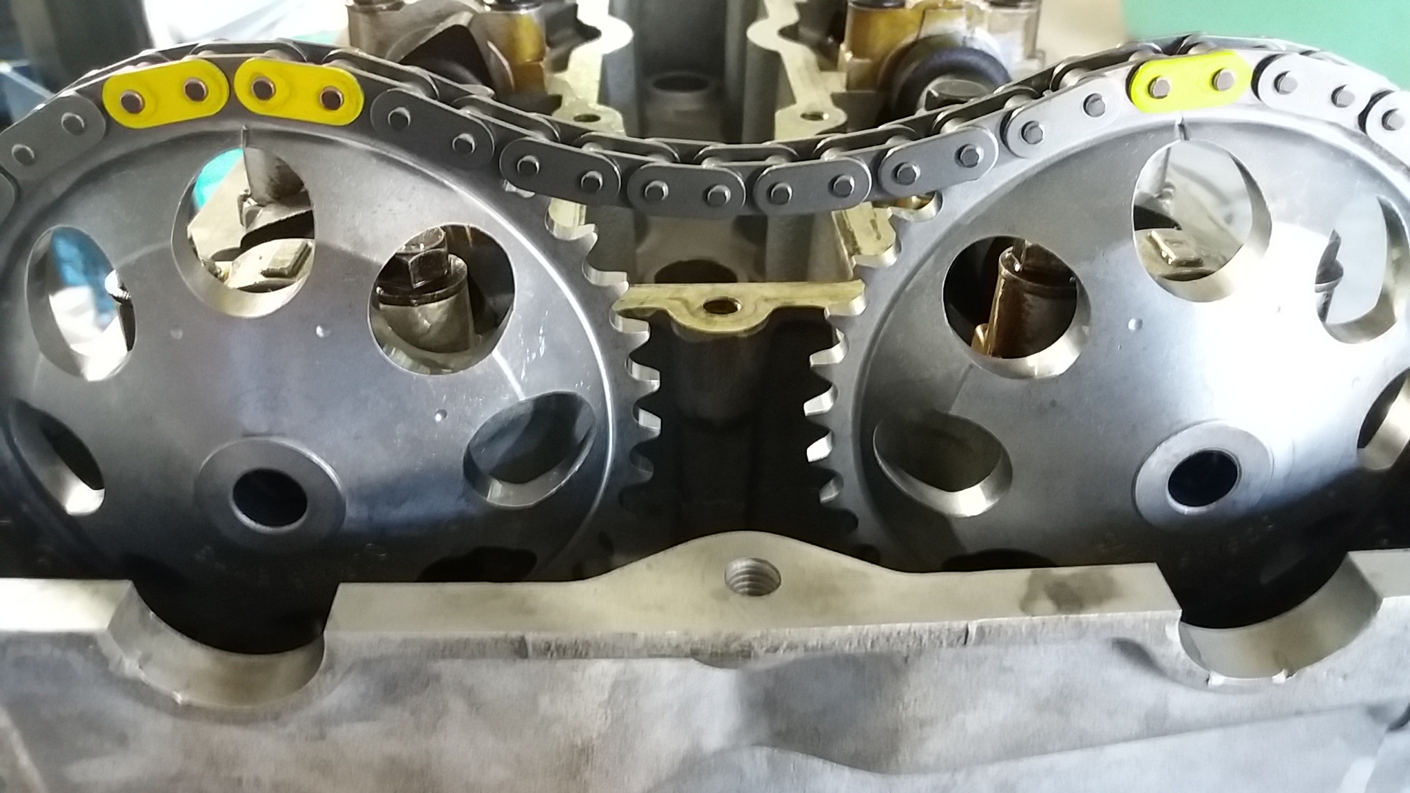

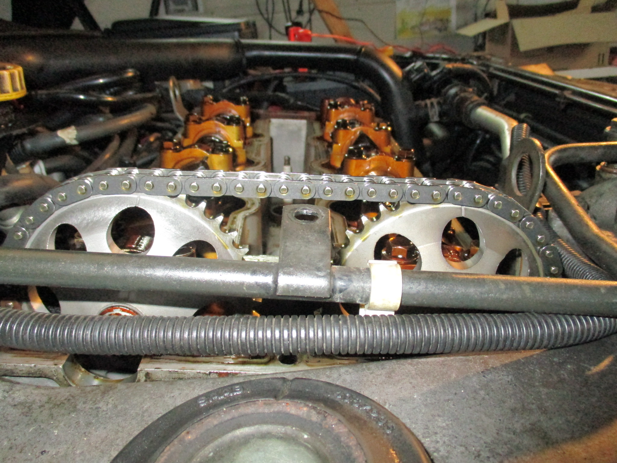

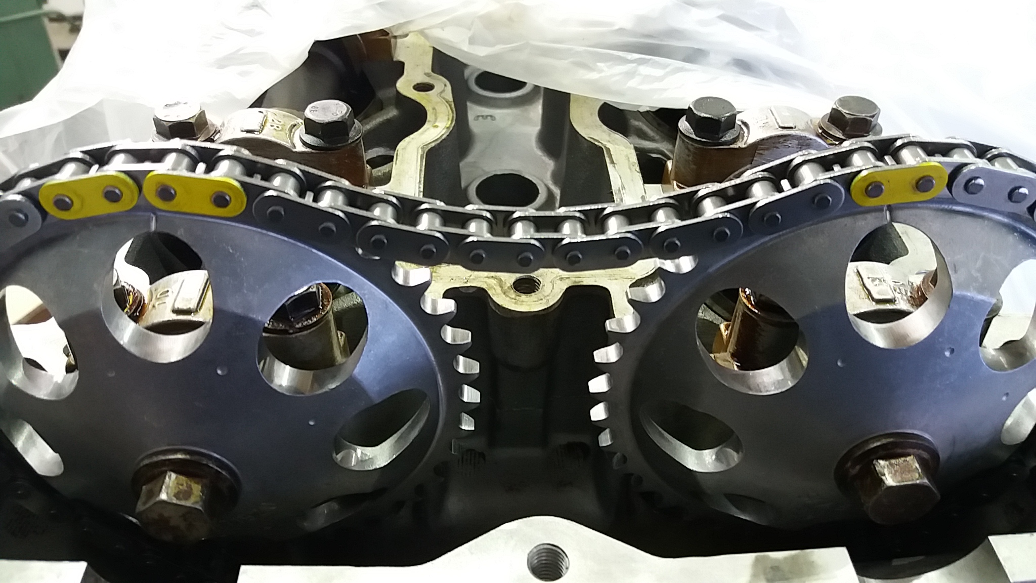

Ist das so richtig
14958835159031605416048.thumb.jpg.e912e3d2534e5b838c2c0507f4c7feb6.jpg 1495883553307-1467998574.thumb.jpg.7ff7405ef1e55e0b0e50e84ef364dfca.jpg
Ich finde das oben die Kette ein bisschen viel durchhängt! Oder
LG Ulf
Nö, das passt schon - das Durchhängen ist, weil der Kettenspanner noch nicht wieder drin ist.
Es müsssen 7 1/2 Kettengleider dazwischen sein:
Sieben und ein halb wären das - kettenspanner ist noch nicht montiert
Ok Danke erstmal

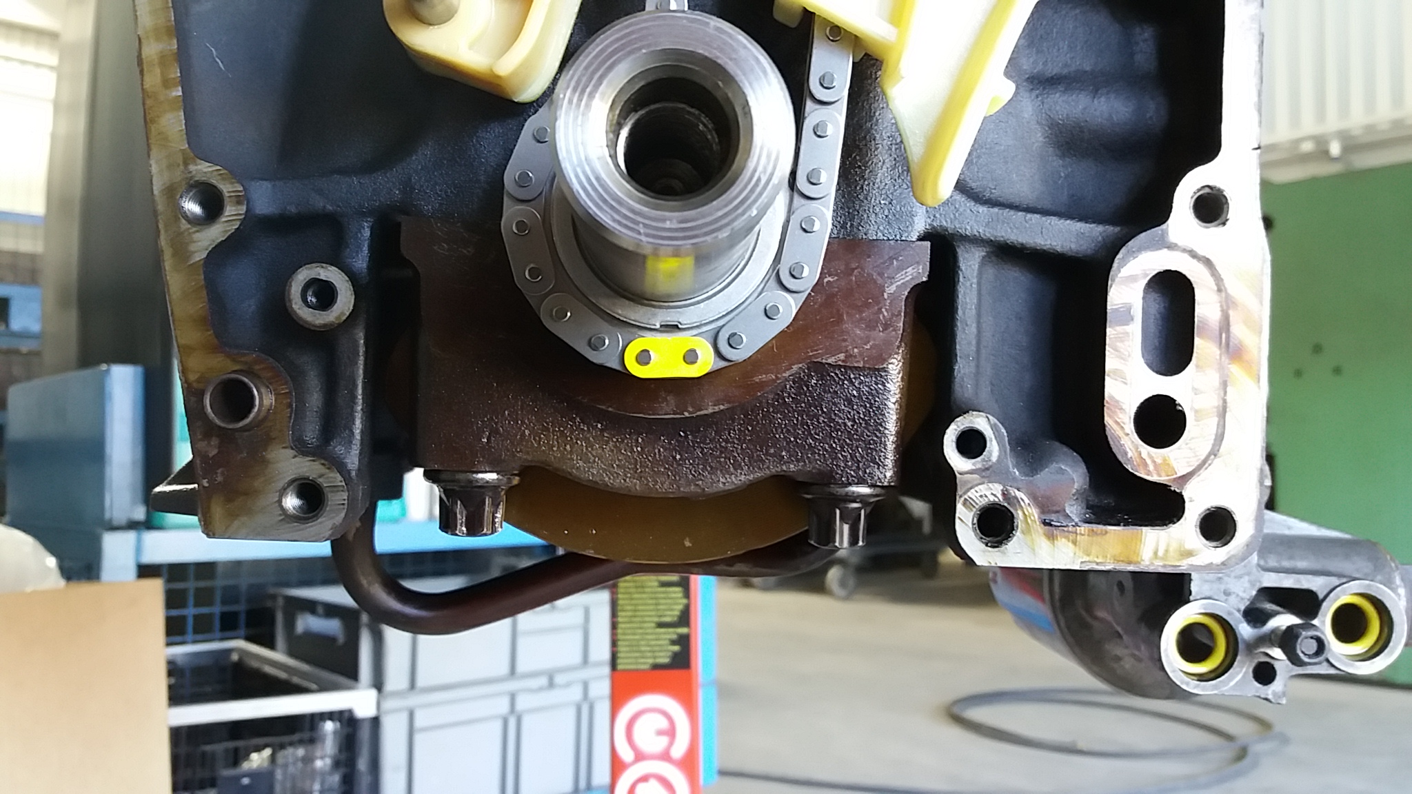

Ja, ich hatte nachgezählt. Wenn dann noch die Markierung auf der KW stimmt, sollte das passen.
Schön sauber. Die O-Ringe der Leitungen zum Ölkühler hatte ich meine ich auf den Stutzen von den Leitungen. Keine Ahnung ob die auch so rein gehen ohne Gefahr geklemmt zu werden. Man sieht ja nur begrenzt da rein beim montieren. Halt dran denken.
Ich hatte die auch mal im Gehäuse, die Leitungen und die O-Ringe schön mit Fett einschmieren und ohne verkanten die Leitungen mit leichten Druck einführen. Mit O-ring auf der Leitung habe ich die O-Ringe beschädigt.
