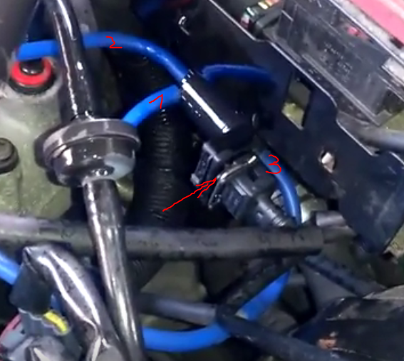

Wenn ich Bremsenreiniger ,auf das Teil wo die drei Schläuche zusammenkommen, sprühe ändert sich die Drehzahl etwas. Von 800 auf 860 U/min.
Ebenfalls schlagen beide O2 Messer aus.
Leider kann ich dort kein Leck auffindig machen. Die Silikonschläuche sitzen fest und sind auch nicht rissig.
Was für ein Teil ist das? Klingt es plausibel das von dort die Falschluft gezogen wird.
Ebenfall das Rückschlagventil welches im "Vordergrund" zu sehen ist (das graue) habe ich im Verdacht.

Da unten sitzt das Bypassventil der Heizung. Mit einer elektropneumatischen Ansteuerung. Wenn das undicht würde könnte er dort auch Luft ziehen. Bisher kannte ich da nur defekte Membrane durch die er dann Kühlwasser verloren hat, so wie meiner auch. Hab die Reste nur weg geworfen, kann nicht mehr nachsehen. Bleibt noch die Frage, welcher Teil undicht ist, das Ansteuerventil oder das Wasserventil.
Das was da sichtbar ist, ist aber das Magnetventil fürs Bypassventil - der mit Nr. 1 markierte Schlauch geht dorthin.
Upps habe vergessen den Stecker von bypassventil wieder dran zu stecken O:)
Du meinst den markierten Stecker an dem Teil? Macht AFAIK zwar eine CE, ist aber egal hinsichtlich Nebenluft.
Der eine Schlauch (Nr. 2) geht an die DK (vor der Klappe), Nr.3 an den Ansaugkrümmer - aber alle drei sollten in keinem Falle eine Verbindung nach außen haben, so dass es egal ist, was du da drauf spühst.

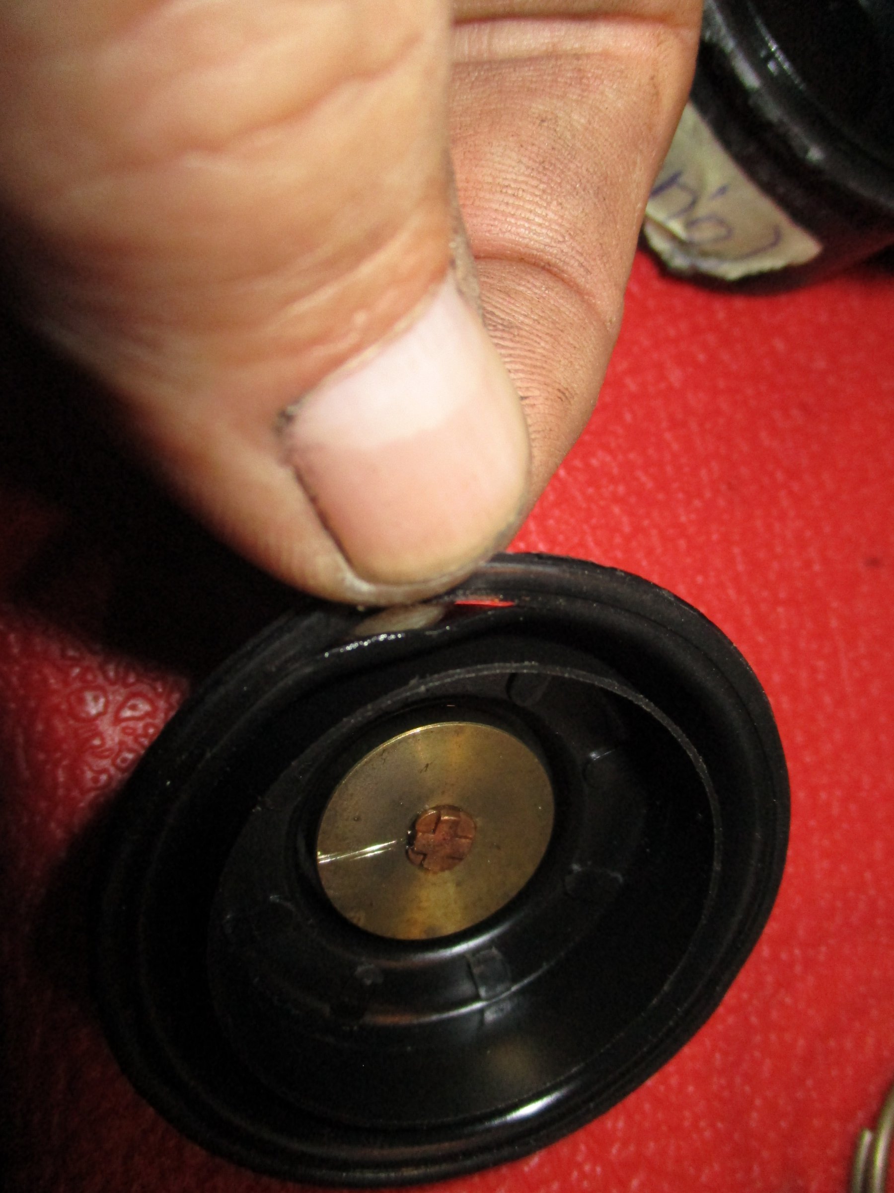

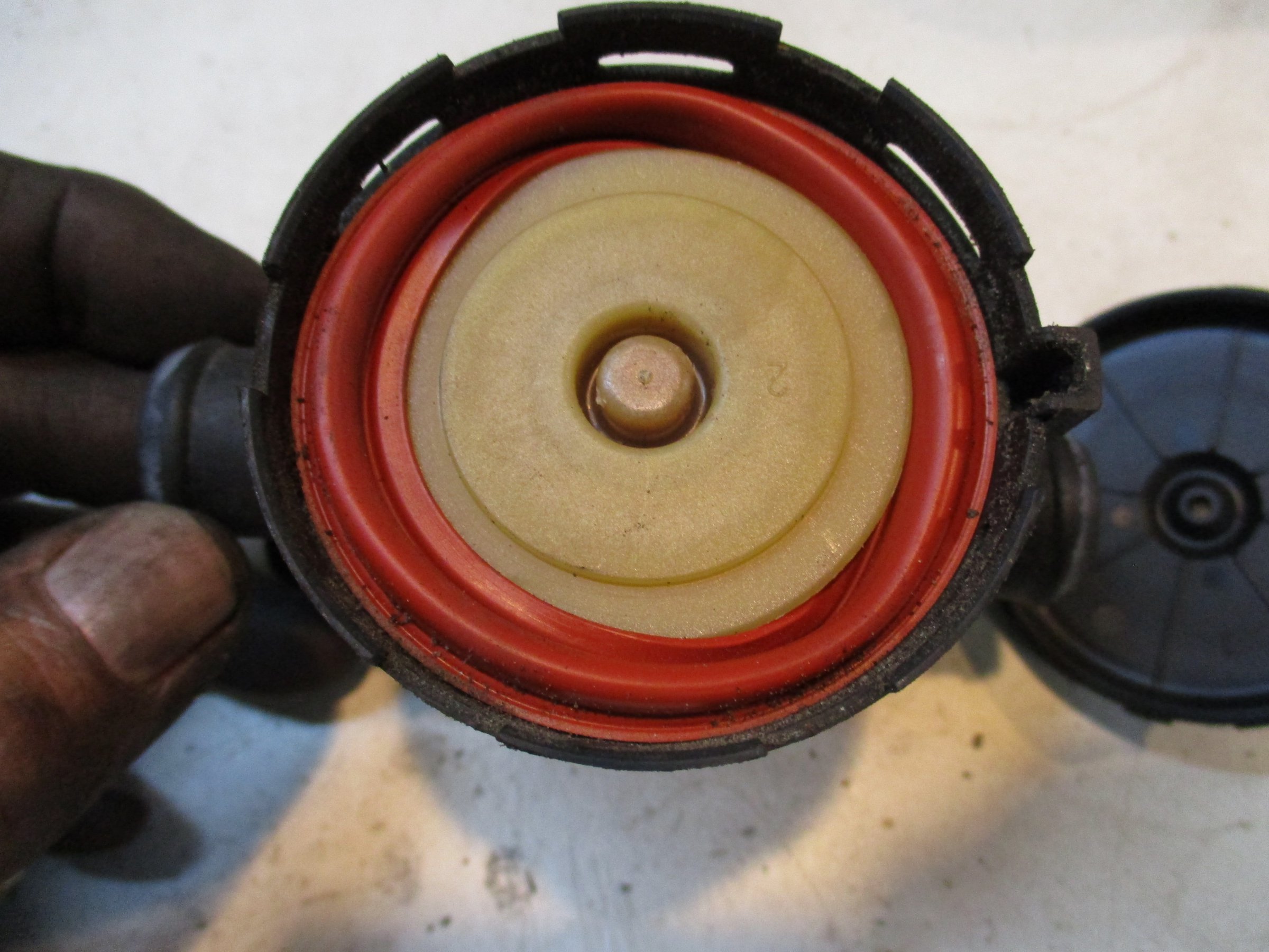

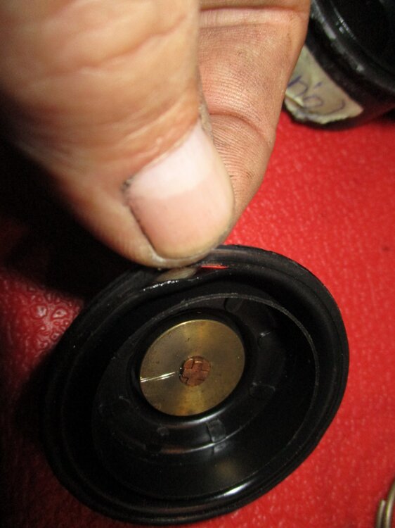

Während am Bypassventil (3 Monate in Betrieb :mad:) tatsächlich die Membran gerissen war,
fand ich im tropfenden Heizungsbypassventil dieses Bild vor - die Manschette selbst ist unversehrt:
Ursache? Überdruck im System?? ...???

[mention=2503]Flemming[/mention]:
[ATTACH=full]132403[/ATTACH]
[ATTACH=full]132402[/ATTACH]

Auf die Schnelle kann ich auf deinen Bildern nicht die Ursache der Undichtigkeit feststellen, wo war das? Auf jeden Fall geht da das Wasser wirklich schnell verloren, bei mir noch nicht so dramatisch wie bei dir, aber von HRO nach HH erforderte zuletzt Nachfüllen.
Müsste ich nochmal draufschauen, liegt noch irgendwo, aber ich denke, es war noch das originale.
Mein Bild
http://www.saab-cars.de/attachments/20151003_202727-jpg.100187/
zeigt dein Bild
http://www.saab-cars.de/attachments/2017_0722_180459-heizungsbypassventil-jpg.132402/
mit weggeschnittenem beigen Teller.
Der Knubbel in der Mitte ist bei mir noch teilweise vorhanden.

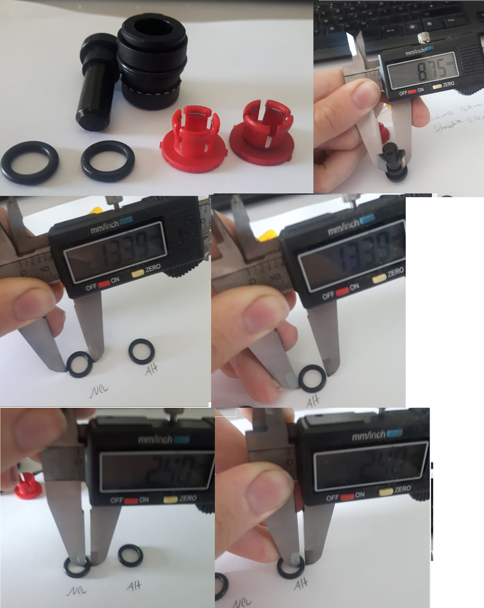

Ob der Nippel 55557389 auch da passt - den roten Ring scheint es ja nicht einzeln zu geben (geht der normalerweise überhaupt ganz und gar raus?).
Ich versteh das System noch nicht ganz:
[ATTACH=full]131997[/ATTACH]
Der rechte Teil wird ins Bauteil eingesetzt (scheint ja ein Dichtring dran zu sein) - aber links, das markeirte schwarze Teil, ist das nur ein Platzhalter, der bei der Montage entfernt und entsorgt wird?? Der hat mich immer irritiert...
Und wenn das rote Anschlussstück nicht kaputt gebrochen ist reicht es auch aus lediglich den O-Ring zu erneuern. Gerade ausprobiert.
Der zieht sich durch Alterung einfach zusammen und wird dadurch undicht.

Was man für einen neuen O-Ring braucht wenn ich mich jetzt nicht vermessen habe und das richtig überblicke.
- FKM-Oring bis 200°C (100°C würde vlt. ausreichen, allerdings wissen wir alle um die extreme Stauwärme)
- 8,6mm Durchmesser
- Ölbeständig
- Schnurstärke 2,4mm
Ziemlich beklopptes Maß wenn man mich fragt. :hello:
Der alte O-Ring ist zum Nachmessen nicht tauglich weil zusammengezogen, da erhalte ich komplett andere Maße. (nur noch 2.2mm Schnurstärke) Daher natürlich auch undicht.
Den Nippel selbst vermessen oder den Stopfen/Schlauch bringt nix da der O-Ring recht stramm drin sitzt und dadurch natürlich andere Durchmesser hat.
