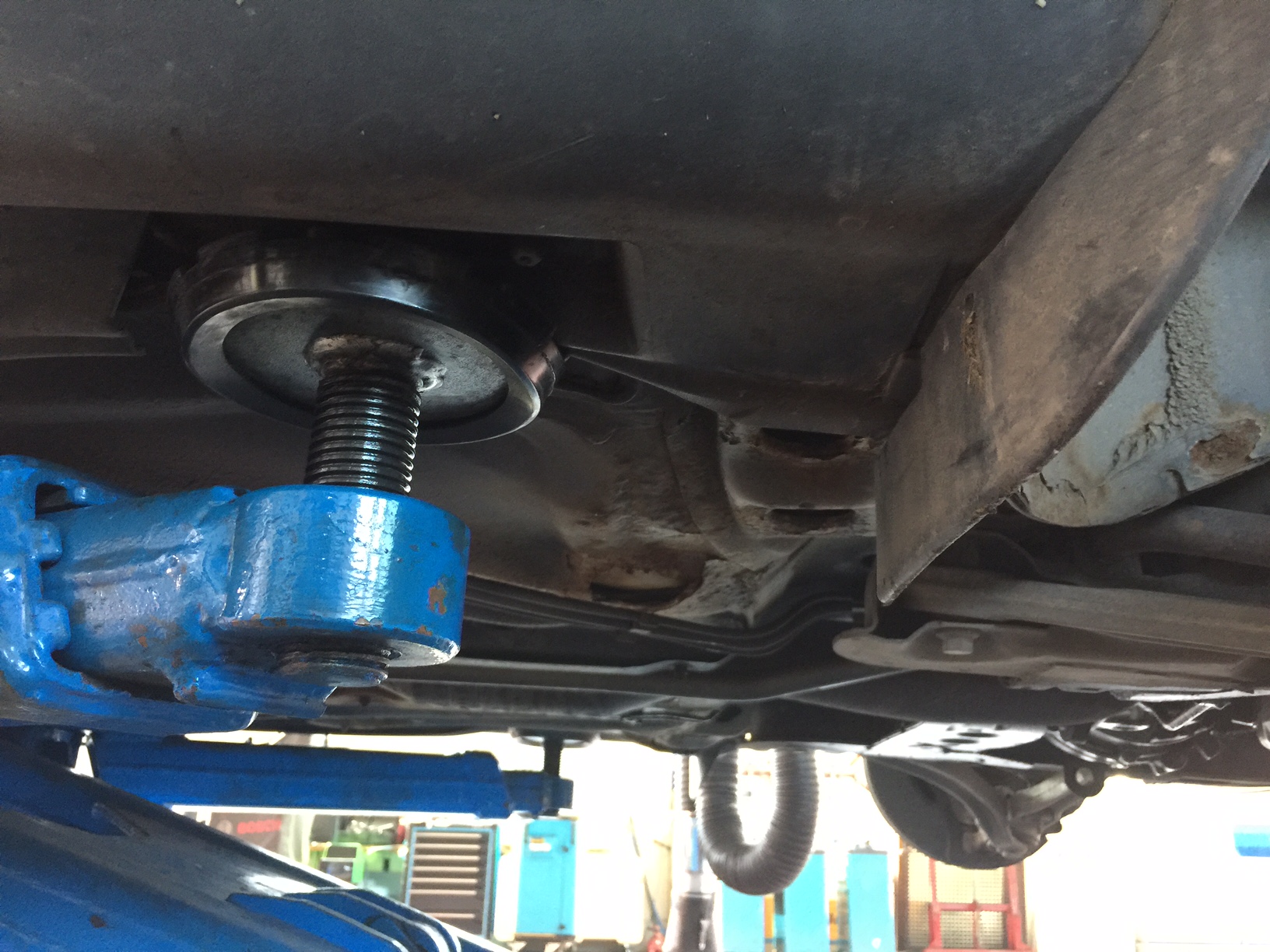

Wie der Titel es schon sagt, hat der Wagen meiner Freundin ein Loch im Unterboden. :eek:
Ist schon jemandem sowas passiert? Materialfehler? Warum an dieser Stelle?

Klassiker - da ist der ganze Stopfen schon komplett mit rausgefallen...
Wenn du weitersuchst, wirst du um mehrere dieser Gummistopfen am Unterboden Rost finden.
BTW:
Beim neuen Auto würde ich darauf achten, dass der Teller der Bühne in die Aussparung der Schwellerverkleidung passt...

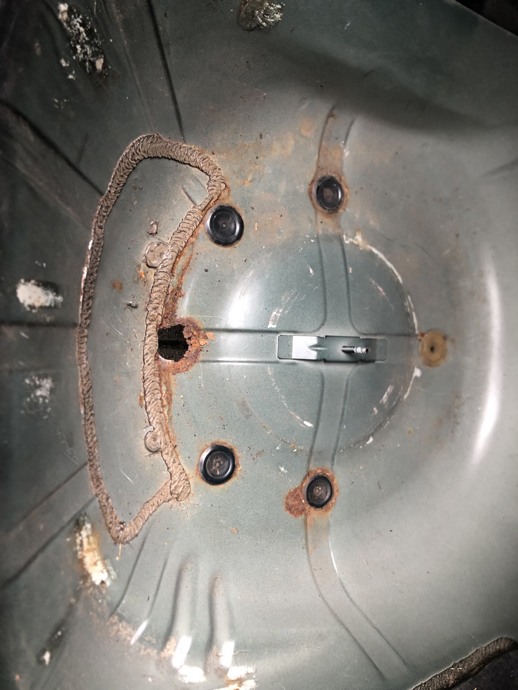

hier ein Bild von der Reserveradmulde meines 9-3 Cabrio Bj, 2000:
Bei dem einen Loch ist der Rostfraß schon sehr schlimm, bei der anderen ist noch eine wenig Material vorhanden. Diese Schweißnaht stammt vom Vorbesitzer und ich weiß nicht, was da passiert ist.
Gibt es dafür ein Reparaturblech zum Einschweißen?
Was kann sollte man tun bzw. was würdet ihr tun.
LG
Kai

Pelox Rostentferner, wenn nicht durch,https://www.korrosionsschutz-depot.de/rostschutz-und-lacke/roststopper/pelox-re-rostentferner/.
Das Problem ist dieses Verstärkungsblech, da eine effektive Rostbekämpfung zu starten, wird nur mit Entfernung des Bleches möglich sein.
Sch dir mal auf dem rechten und linken Dom hinten die Stoßdämpfer Aufnahmen an, auch von unten.
Auf dem rechten ist eine Haube vom Tankstutzen, auch die kontrollieren.
Ich habe bei mir die Rostsellen im Kofferraum erst gestrahlt, dann mit Brunox Roststopper behandelt, dann Rostschutzgrund und zum Schluss Unterbodenschutt drauf, ich hoffe ich habe erst einmal Ruhe.
Sonst keine Panik.[emoji106]

aber das links im Bild ( in Natura ist das gleich das vordere, wenn man in den Kofferraum reinschaut) ist ja schon total weggegammelt. Da hilft ja kein Roststopper, weil Material fehlt. (Das sagt ja auch die Web-Seite von "korrisionsschutz-depot.de", die du mir netterweise verlinkt hast. Kannte ich noch nicht, habe bislang nur Feratn genutzt und dann einen Rostanstrich drüber.
Daher meine Frage nach einem Reparaturblech.
Falls noch wenig Rost:
entrosten, versiegeln, neuen Stopfen rein
Falls schon mit Materialverlust:
raustrennen, zuschweißen, versiegeln
Klassiker. Rechtzeitig nachschauen und wenn nötig handeln macht weniger Arbeit. ;-)
Rep-Bleche keine Chance,Radlaufbleche oder Schweller ja, aber der Rest ist nicht zu bekommen, da mußt du selber zum Blechvirtuosen mutieren:biggrin:. Sogar bei van Wetzel einem großen Anbieter für Karosserieteile gibt es nichts..Ich würde die Roststelle so großzügig wie möglich raus trennen und ein Stück Tiefziehblech stumpf einschweißen. Dabei muß aber das Verstärkungsblech von der Dichtmasse befreit werden und muß es gegebenenfalls sogar abbohren, um den Schaden fach und sachgerecht zu beheben.
Danach kannst du ,wenn du willst, mit einem Schälbohrer ein neues Loch im Durchmesser von 35mm bohren und einen Gummistopfen setzen. Aber das ist eigentlich sinnfrei, diese Löcher sind produktionsbedingt, beim zusammensetzen einer Karosse in der Schweißanlage dienen diese zum halten in ihrer Position auf dem Montagerahmen. Theoerotisch, kannst Du alle, bis auf eines zuschweißen, das sollte als Wasserablauf dienen.
Ich habe das selbe Problem, aber das rechte Loch ist vergrößert, ich habe es erst mal mit Gfk provisorisch verschlossen und werde es im Herbst bei der anstehenden Rostkur zu schweißen.
