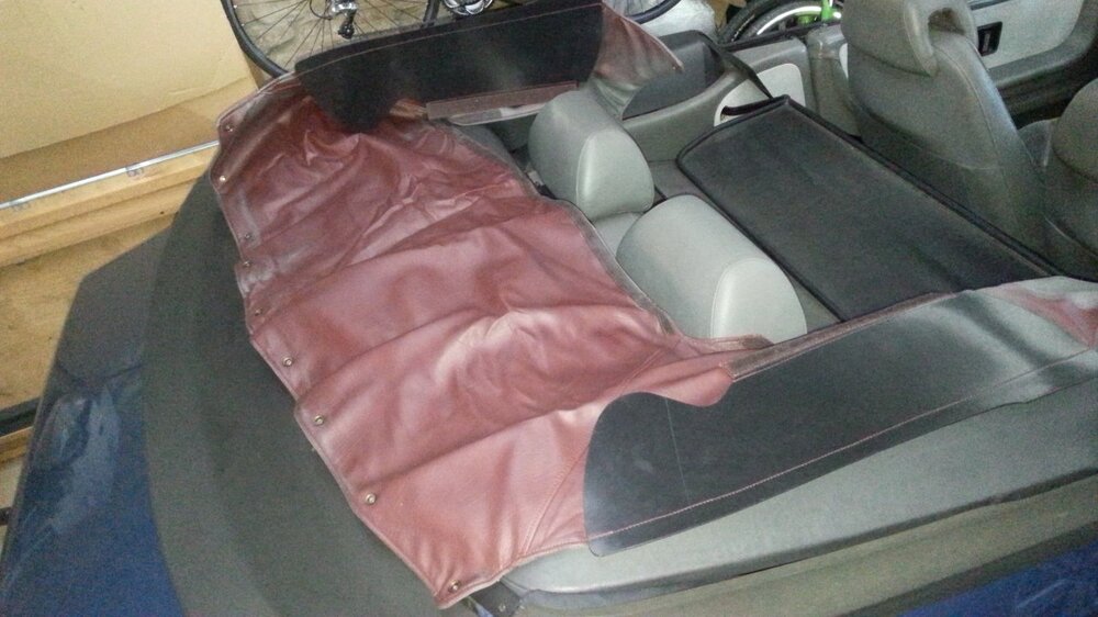

Juni 19, 20178 j Also Leute, ich habe eine solche Softpersenning hier liegen. Das Problem bei dem Teil ist, dass sie wohl im Laufe der Jahre unbenutzt geschrumpft ist, soll heißen, die Befestigung an der Abdeckung passt nicht mehr ganz zu den dafür vorgesehenen Stellen an der Karosserie. Ein oft zu beobachtender Prozess, wie mir mein Saabspezi mitteilte. Verleihen als Muster würde ich das gerne, ich weiß nur nicht, ob das dann den Nutzwert besitzt. p.s. Selbstverständlich fahre ich offen ausschließlich mit Hartschalenpersenning. Das sieht ja furchtbar aus, wenn man in das freiliegende Gerippe schaut. Ferner macht sie die Linie des gesamten Autos wesentlich gefälliger. Den Anbau des Teils schafft man in zwei Minuten, den Abbau in ein paar Sekunden (bei eintretendem Regen zum Beispiel). Meine Meinung...

Juni 20, 20178 j Autor Also Leute, ich habe eine solche Softpersenning hier liegen. Das Problem bei dem Teil ist, dass sie wohl im Laufe der Jahre unbenutzt geschrumpft ist, soll heißen, die Befestigung an der Abdeckung passt nicht mehr ganz zu den dafür vorgesehenen Stellen an der Karosserie. Ein oft zu beobachtender Prozess, wie mir mein Saabspezi mitteilte. Verleihen als Muster würde ich das gerne, ich weiß nur nicht, ob das dann den Nutzwert besitzt. p.s. Selbstverständlich fahre ich offen ausschließlich mit Hartschalenpersenning. Das sieht ja furchtbar aus, wenn man in das freiliegende Gerippe schaut. Ferner macht sie die Linie des gesamten Autos wesentlich gefälliger. Den Anbau des Teils schafft man in zwei Minuten, den Abbau in ein paar Sekunden (bei eintretendem Regen zum Beispiel). Meine Meinung... Oh gut, dass ich's weiß. War mir bis jetzt nicht bekannt. Kann man aber, aufgrund der eher laveden Befestigungskonstruktion, selber darauf kommen. Gut, dann eben unter 160 Km/h, wie auch unsere "Automatikfraktion"... Ja ja, alles macht irgendwann einmal einen Abflug Und das auch manchmal automatisch Und 160 Km/h im offenen CV glättet natürlich die Gesichtshaut Womit wir wieder bei der Persenning wären: Da die originale aus Kunstleder = Kunststoff besteht, werden auch Bestandteile "ausgasen" und wenn die dann nicht gespannt wird, "verkümmert" die etwas. (Karsto bitte Korrektur, wenn ich da falsch liege.) Ich finde diese Persenning einfach sportlicher, dezenter als diese Hartschalen. So "Balkonkästen-Design"

Juni 20, 20178 j Da fällt mir die leichtere Reinigung und der günstigere Preis ein, noch mehr? Im Prinzip sagst Du es. Aber es ist noch mehr damit verbunden. Geringe bzw. keine Empfindlichkeit, sollte es mal doch nass werden. Kunststoff und Stoff ist in Bahnen erhältlich, daher ist es einfacher zuzuschneiden und zu nähen. Die Textur ist gleichmäßiger. So gut wie kein Alterungsprozess, zumindest trifft das auf meine zu. Ich kann das Gesagte mit dem Schrumpfen nicht bestätigen. Nicht dass wir uns falsch verstehen, drauf sitzen möchte ich auf Kunststoff nicht. Aber bei der Persenning halte ich es für das bessere Material. Zu den Druckknöpfen habe ich auch eine andere Meinung. Ich halte die Löcher nicht für kritisch, wenn es richtig gemacht wird. Da kann man mit modernen Produkten zum Dichten und Versiegeln viel erreichen. Ich denke die Saableute haben sich da schon ein paar Gedanken gemacht bevor sie ihre Lösung angeboten haben. Übrigens kriege ich auch das Plastikcover ohne Probleme drauf.

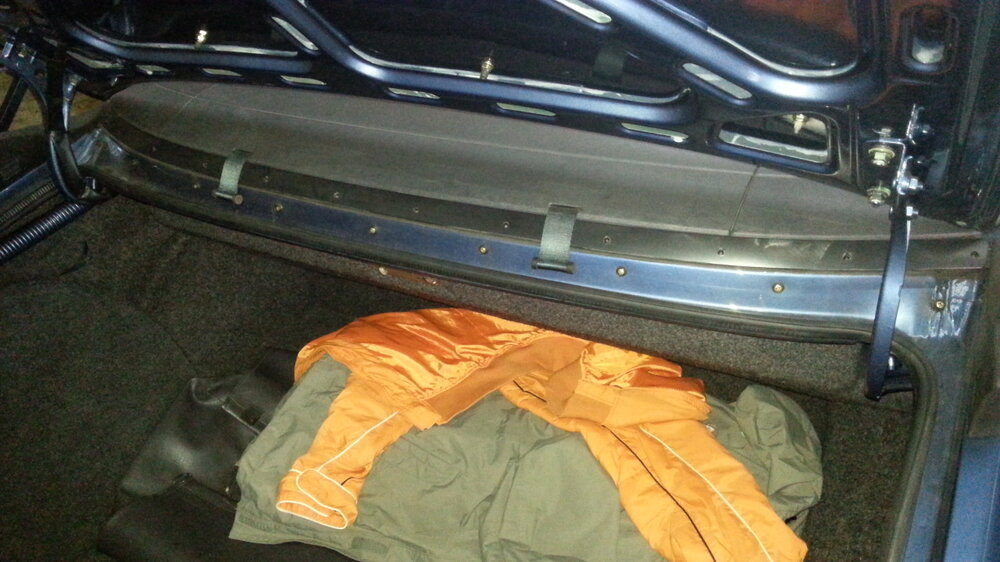

Juni 20, 20178 j Die Variante mit dem Sonnenland-Stoff gefiele mir auch am besten. Hier gibt es zudem gewisse Langzeiterfahrungen in puncto Zug-Dehnungseigenschaften und Witterungs- sprich: Sonnenresistenz. Zwar hätte ich auch Bedenken, mein Kleinod wegen der Druckknöpfe zum Schweizer Käse zu machen, mir fehlt im Moment allerdings (noch) der Glaube, dass Magnete den horizontalen Zugkräften standhalten. Da die Option mit einer Wulst unter dem Kofferraumdeckel angesprochen wurde - wie stark müsste die Persenning denn überhaupt verspannt werden, damit sie einigermaßen faltenfrei sitzt? Bestünde da die Gefahr, dass die KDK (Kofferraumdeckelkante) im Laufe der Zeit ein wenig aufgebogen würde? Gruß Jan iPad. iTypos. iApologize.
