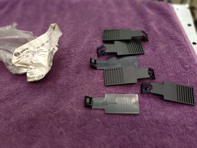

Ich hätte die angehängte Service Information aus 1993 anzubieten.
Danke Jan. Das ist doch einmal ein konstruktiver Beitrag und nicht so ein "ich-weiß-was-was-du-nicht-weißt-quatsch".
Danke! Heute ist mir noch aufgefallen, dass im obigen PDF Dokument auf 2 weitere Service Informationen verwiesen wird, die als Voraussetzung vor dem Einbau dieser Spacer/Abstandshalter umzusetzen sind.
Zufällig habe ich diese auch im Fundus, ich glaube das war alles mal beim griechischen Saab Club im Netz verfügbar.
Hach, vielleicht sollte ich mir doch wieder ein Cabrio kaufen, dann kann ich das auch alles machen.:rolleyes:
Jan
Anhang: Saab SI 09_88-1076 und ergänzend SI 06_90-0011 mit nur etwas geänderten Einstellwerten.
Saab SI 09_88-1076 Service Campaign To Adjust Convertible Top And Replace Latches.pdf
Saab Service Information 06_90-0011 Convertible Top Cover Wear New Adjustment.pdf
